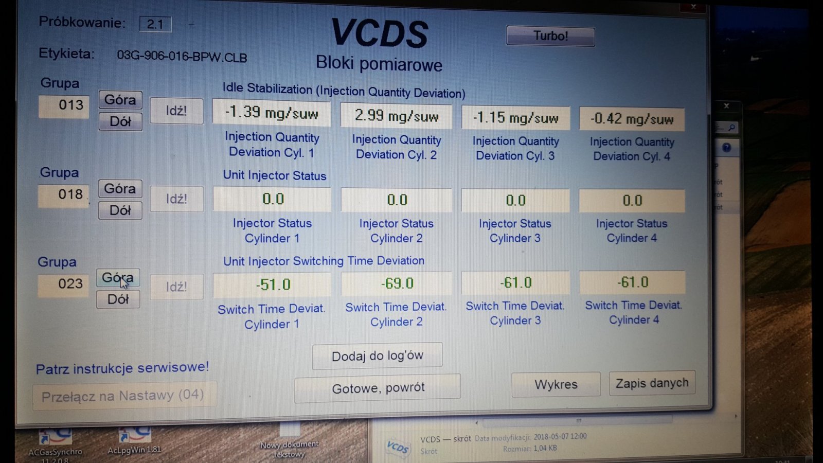

Jedyny problem to ta za bogata mieszanka. Podmienilem też sondę i dalej to samo. Spróbuje jeszcze wymienić całą wiozke do pompek bo mam do podmianki. A może mi ktoś wytłumaczy dlaczego w tej gr 018 wychodzi 128 tzn jakiś błąd w komunikacji?

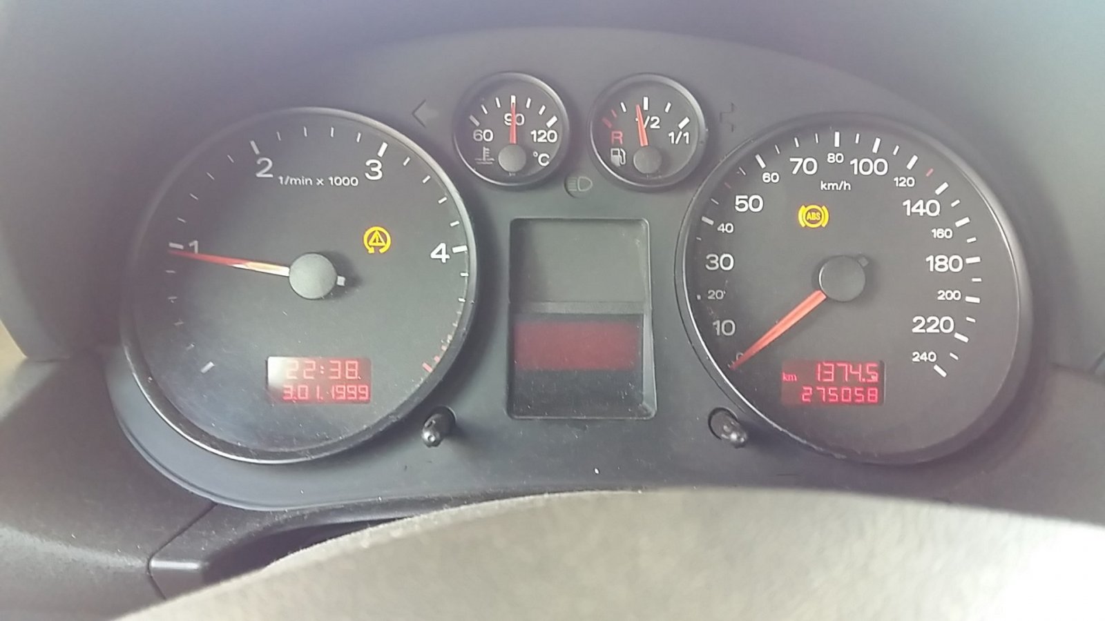

Przerabiałem w lato temat w Audi A2 1,4 TDI .
Pojawia się przez to zwiększona korekcja na którymś  z cylindrów i właśnie zaświecanie się kontrolek , szczególnie na ciepłym silniku .
I błędu :
Ja to rozwiązałem poprzez zeszlifowanie końcówki połączenia tych przewodów w wiązce i ich zlutowaniu :)
W nowszych sterownikach ( bodajże EDC16 jak dobrze pamiętam ) zamiast czwórek pokazuje się właśnie 128 w takiej sytuacji :)

Hmmm to nie chce Cię martwić ,ale ja z identyczną sytuacją tylko ,że w 16V walczę od Października.
na 3 Cylindrze u mnie dzieje się analogicznie jak u Ciebie na 2. Korekta po nagrzaniu idzie max w +. Zamieniałem pompki miejscami, wymieniłem całe kompletne pompowtryskiwacze (4x), oringi i śruby , wiązkę w głowicy, sterownik silnika, sprawdziłem wiązkę idącą między głowicą a ECU podejrzenie padło na głowicę ,ale to zostało wykluczone i na razie rozkładam ręcę .... :(

Chętnie obejrzał bym logi grup 013,018 i 023 , jeden zrobiony rano z odpalania ,drugi na rozgrzanym silniku z 30 sekundową przegazówką na 2,5 k RPM po środku .
Oba logi po kilkanaście minut długości .

Heh, Piotr a pamiętasz przypadek mojej Polo ? Też korekcja 2,99 mg :P i przytarte panewki ^^ ale BPW chyba nie ma problemu pompy olejowej ? Prawdę mówiąc, chyba bez rozebrania części silnika będzie ciężko coś stwierdzić... a jakby mu tak spróbować podlać coś na zmniejszenie tarcia ? ? ? i sprawdzić czy cokolwiek zejdzie korekcja ?
Teraz zastanawiają mnie te wysokie ujemne bipy na każdym z cylindrów spróbujemy podmienić vacu pompe bo podobno założona jest z 1.9.
