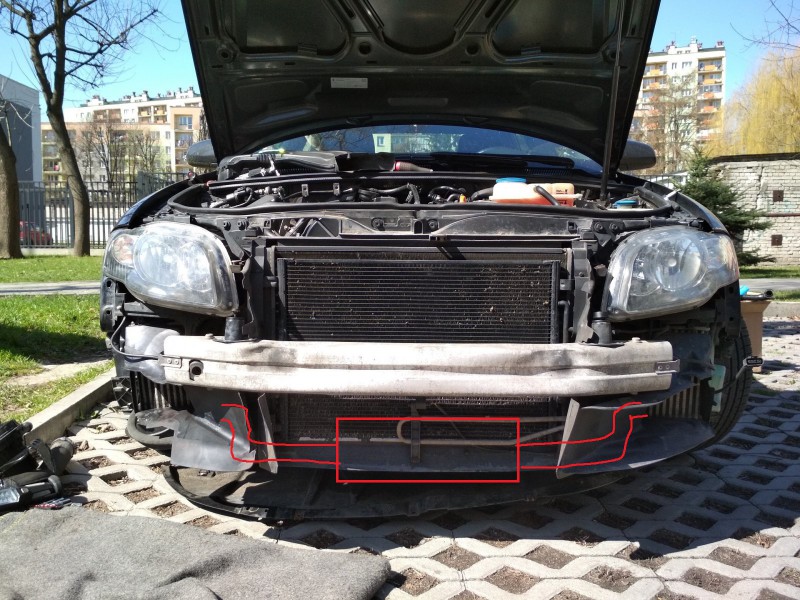

A skoro juz siedzą dwa intercolerki to może dało by zrobić coś takiego jak na zdjęciu. Czyli wstawić niezadużego FMICa który będzie połączony z dual smicami. Bedzie znacznie taniej bo FMIC moze byc mniejszy i nie trzeba rezać zderzaka i tylko kilka rur do dual smiców. Hmmmm
Cel ma zostać osiągnięty czyli niższe temp w dolocie za znacznie mniejszą kasę niż duży FMIC + znacznie więcej rur

Przy seryjnym turbo dsmic + fmic = większy lag, bo zwiększasz pojemność dolotu. Jeżeli planujesz wrzucić hybrydy to na lato dsmic+fmic jak najbardziej według mnie ma sens. Widziałem kiedyś takie projekty. Największą zaletą (wg mnie) tego rozwiązania, że nie ingerujesz w  aspekty wizualne przodu auta (nie tniessz zderzaka, brak wystających rur) oraz w aspekty bezpieczeństwa (podcinanie czy wyginanie belek zderzaka). O ile przy większej turbinie zwiększona pojemność dolotu dużo nie zmieni to przy seryjnej zwiększy się lag i tyle.
Nic dodać nic ująć. Dokladnie moje przemyślenia są dość podobne.

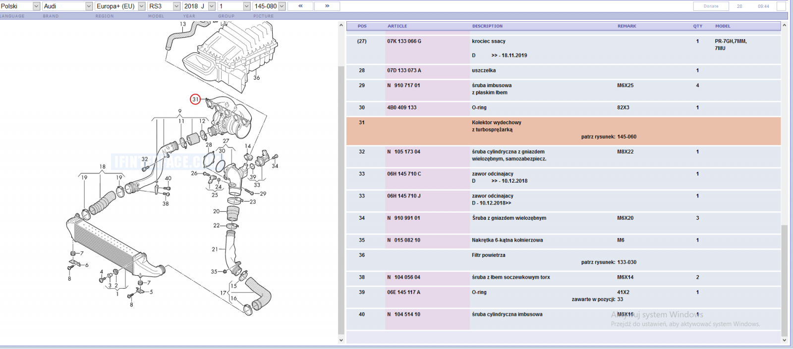

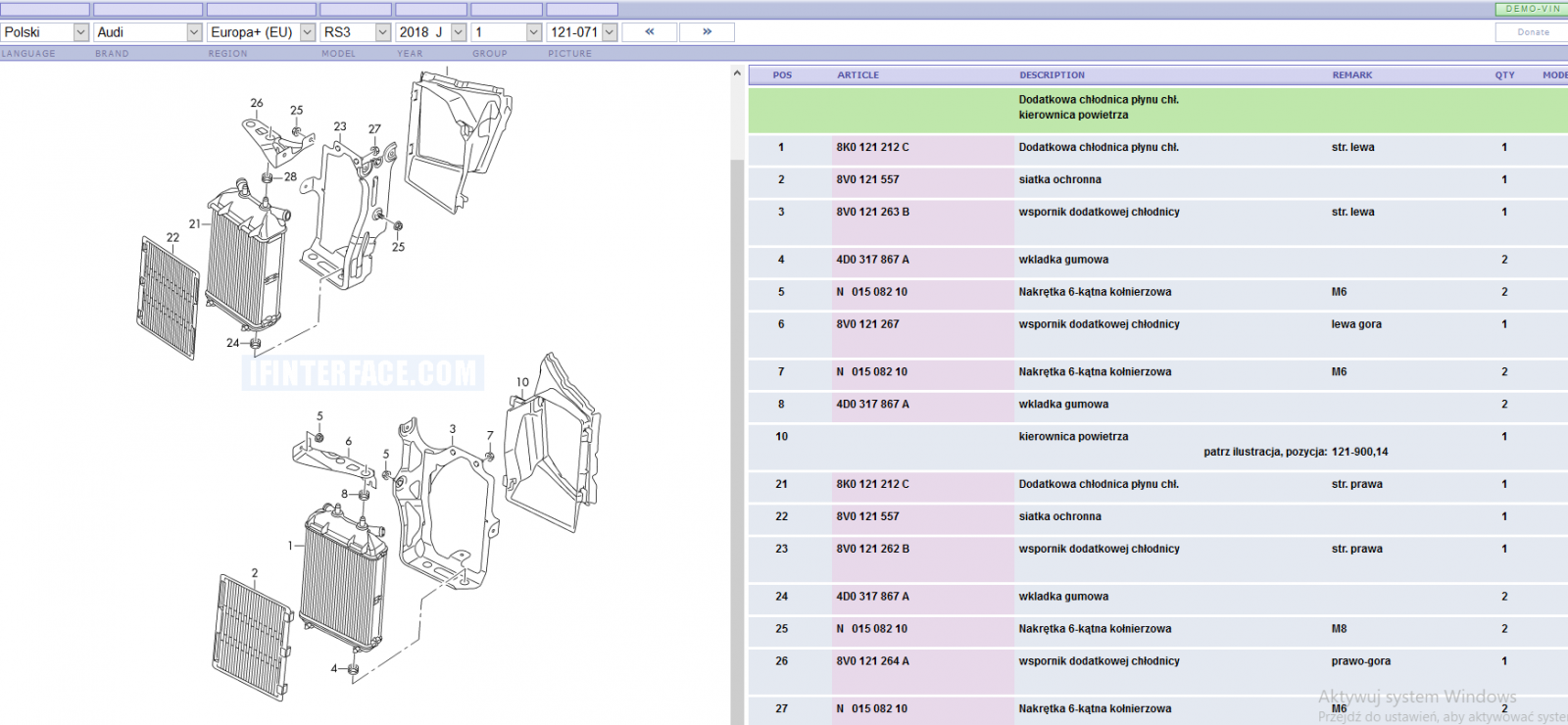

@WYSKUN i co robiłeś coś w tym kierunku czy temat umarł? Akurat oglądałem naprawę rs3 2018 i tam chyba takie rozwiązanie jest co narysowałeś.
Screenshot_2019-09-29 [IV] Audi RS3 2018 Part VI układanka lego - YouTube.png
Ciekawe jakby taki  140mm intercooler  włożył pomiędzy dsmic.
Jak będę kiedyś może  wrzucać hybryde to pomyślę nad tym:)
