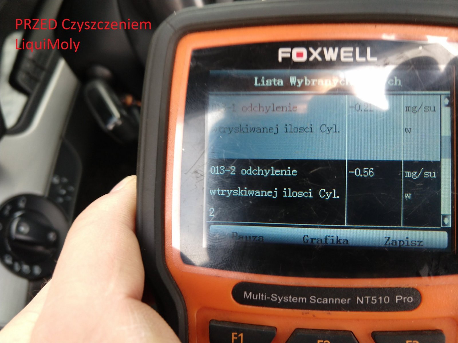

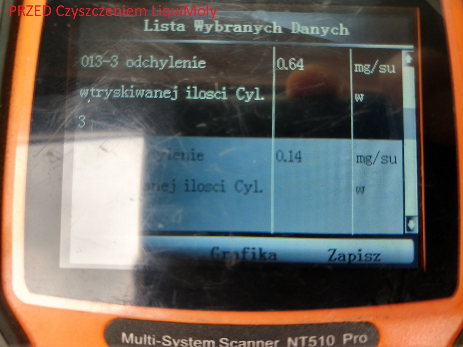

Witam serdecznie, a więc zmagań z 1.9 tdi BRB na te chwile koniec... Wszystko wróciło do normy, szarpania zniknęły auto ma moc (i to większą niż miał), na te chwilę olej trzyma się na tym samym poziomie. Przejechałem już ok 300 km od odebrania auta od mechanika i jest dobrze stan trzyma się w połowie na bagnecie. Auto było przegonione dość dynamicznie  jest ok. Tak więc wymiana uszczelnień PD zrobiła robotę, wymiana wałka, hydro  popychaczy i panewek zaowocowała dużo lepszą kultura pracy silnika. (cyka jak zegareczek:) Wymienione pompowtryski na używki a po czyszczeniu diesel spielung LiquiMoly korekcje i bypy bardzo się poprawiły. Dodałem również dodatek o którym wspominał Kamil-vag tj. LM diesel schmier adtive  (polecam silnik chodzi bardziej miękko)
  W dniu 6.03.2019 o 10:21, kamil-vag napisał:
Także diagnoza uszkodzonych pompowtrysków jak najbardziej słuszna i wymiana na używki z pewnego źródła jest dobrą opcją, da się trafić na uczciwego sprzedawcę. Poniżej zamieszczam filmik z czyszczenia, korekcje przed czyszczeniem i po czyszczeniu.
Co sądzicie? Samochód naprawdę odzyskał werwę, idzie lekko, mam wrażenie, że jest to przepaść w stosunku do tego co było, szok...
Edytowane przez bart_b7
Auto ogarnął ten sam mechanik co walczył z nim od początku, czy zmieniłeś zmieniłeś na innego fachowca ?:decayed:
Dokładnie ten sam, ja tylko sam czyściłem pompki LM diesel spielung na bezpośrednim podłączeniu pod preparat i efekt jest dość zauważalny...
