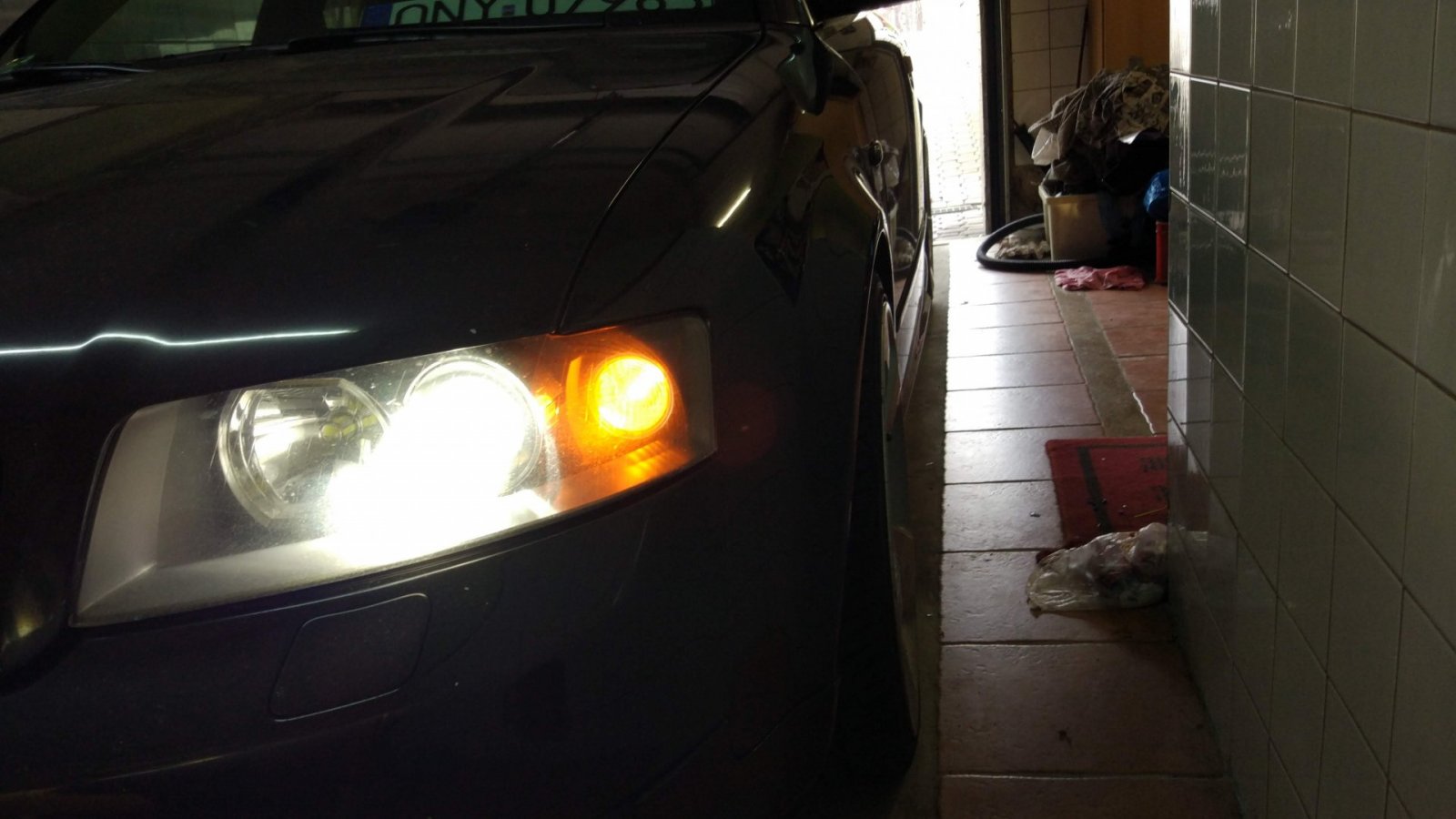

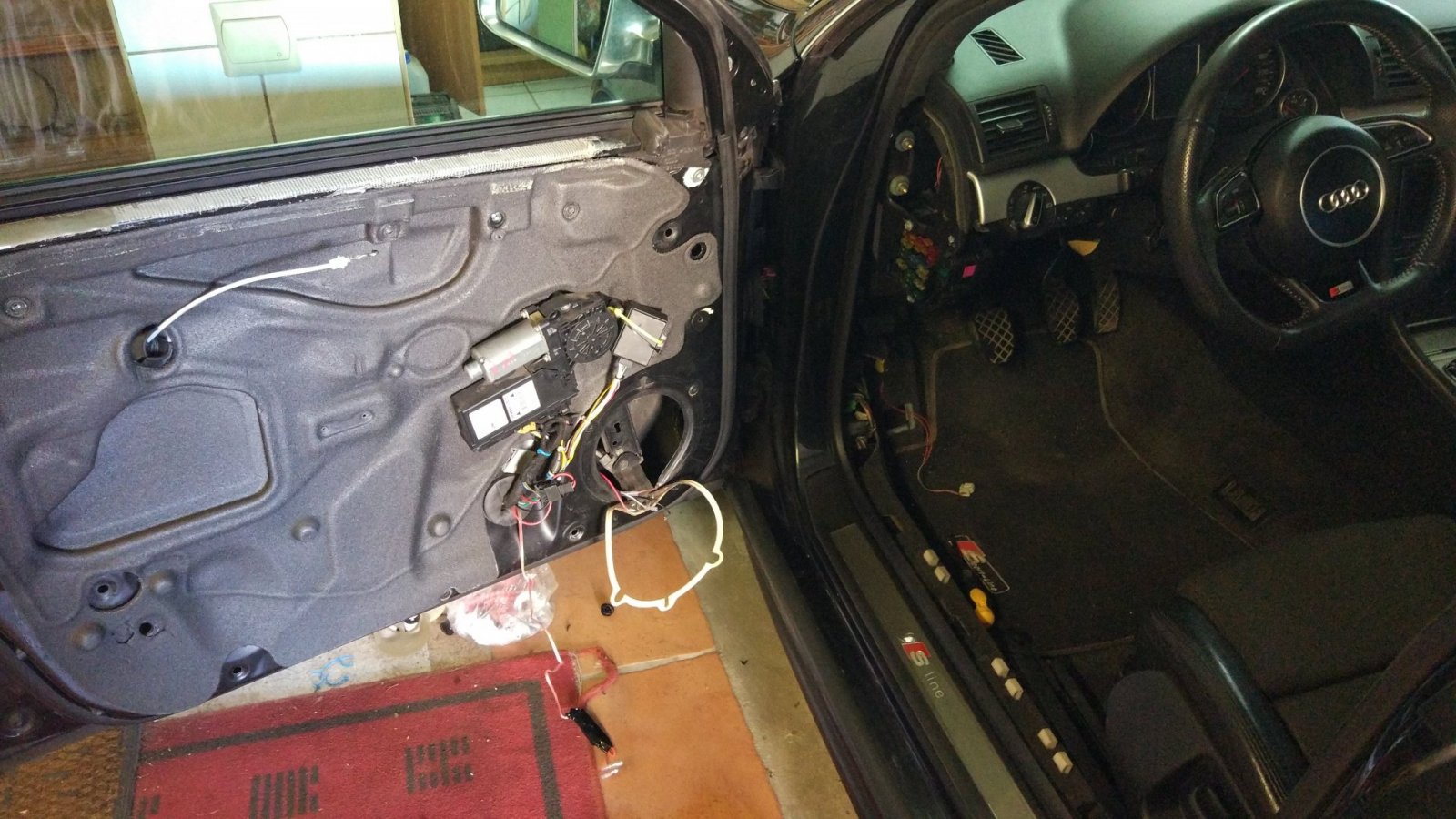

dkdk95 Opublikowano 29 Marca 2019 Autor Opublikowano 29 Marca 2019 Montaż podświetlanych lusterek zewnętrznych od a6 c6 (jakby ktoś to kiedyś robił polecam do przeciągania kabli try tytkę) :)) : Efekt końcowy podłączone pod CLH : 1

dkdk95 Opublikowano 29 Marca 2019 Autor Opublikowano 29 Marca 2019 Godzinę temu, Adam87 napisał: A coś Ty tam ucinał szlifierką???? Blenda od c6 pasuje prawie P&P tylko jako że jest dioda trzeba wyciąć trójkąt na obudowę diody blendy
Adam87 Opublikowano 29 Marca 2019 Opublikowano 29 Marca 2019 13 minut temu, dkdk95 napisał: Blenda od c6 pasuje prawie P&P tylko jako że jest dioda trzeba wyciąć trójkąt na obudowę diody blendy Aha.. to dobrze wiedzieć, bo u mnie leżą już chyba z rok i trza by je zamontować
dkdk95 Opublikowano 29 Marca 2019 Autor Opublikowano 29 Marca 2019 17 minut temu, Adam87 napisał: Aha.. to dobrze wiedzieć, bo u mnie leżą już chyba z rok i trza by je zamontować Rób rób spoko efekt a nie jest skomplikowane, ale używaj do kabli trytytke i siedzi szybko
MarcinL Opublikowano 30 Marca 2019 Opublikowano 30 Marca 2019 (edytowane) 12 godzin temu, dkdk95 napisał: Rób rób spoko efekt a nie jest skomplikowane, ale używaj do kabli trytytke i siedzi szybko A to lutujesz do któregoś przewodu w drzwiach czy trzeba do kabiny ciągnąć pod sygnał CLH? Edytowane 30 Marca 2019 przez MarcinL
Adran_ Opublikowano 30 Marca 2019 Opublikowano 30 Marca 2019 11 minut temu, MarcinL napisał: A to lutujesz do któregoś przewodu w drzwiach czy trzeba do kabiny ciągnąć pod sygnał CLH? Trzeba
pawelosinski83 Opublikowano 2 Kwietnia 2019 Opublikowano 2 Kwietnia 2019 W dniu 29.03.2019 o 14:01, dkdk95 napisał: Montaż podświetlanych lusterek zewnętrznych od a6 c6 (jakby ktoś to kiedyś robił polecam do przeciągania kabli try tytkę) :)) : ... Robiłem to samo na weekend - montaż lusterek i dociąganie podświetlenia... niestety nie obyło się bez rozpinania sprężyny, zabawa z potórnym składaniem przednia... Jakbym to zobaczył wcześniej kierwa no ? Nie wpadłem na trytkę, jakimiś drutami próbowałem hehehe Ale za to mam kabelki w ori gumowej osłonce razem z innymi ?
dkdk95 Opublikowano 2 Kwietnia 2019 Autor Opublikowano 2 Kwietnia 2019 Godzinę temu, pawelosinski83 napisał: Robiłem to samo na weekend - montaż lusterek i dociąganie podświetlenia... niestety nie obyło się bez rozpinania sprężyny, zabawa z potórnym składaniem przednia... Jakbym to zobaczył wcześniej kierwa no ? Nie wpadłem na trytkę, jakimiś drutami próbowałem hehehe Ale za to mam kabelki w ori gumowej osłonce razem z innymi ? Hehe masakra drutem ciężko kablem bez szans, ale trytytke to minuta roboty :d ale patent super uratował mnie, no. Jakiś plus tego jest ale pewnie ile więcej roboty
