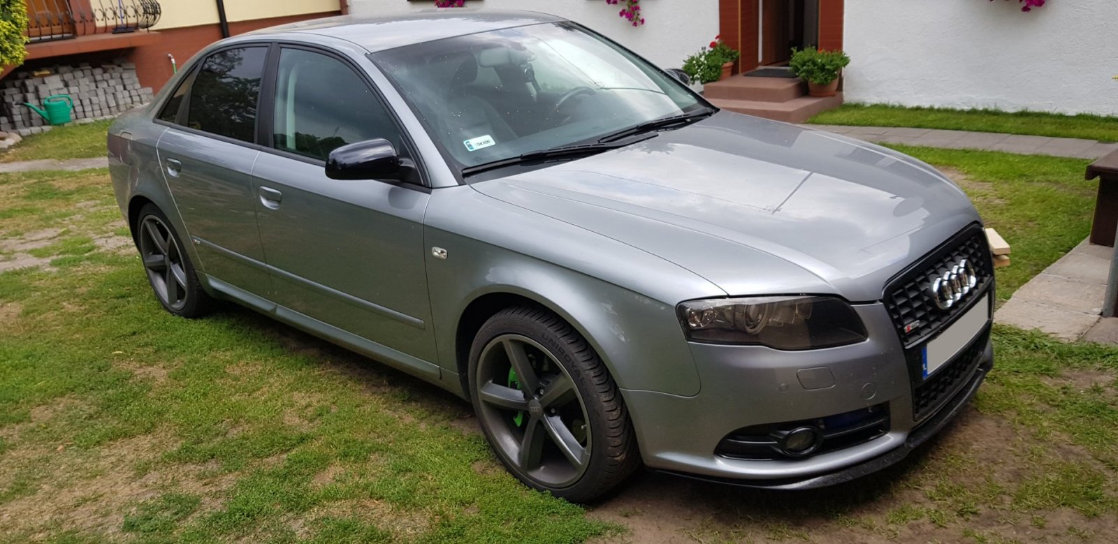

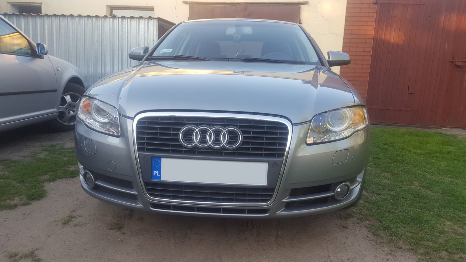

Już sam pakiet S-Line zmieni auto nie do poznania ?A jeszcze jak masz w planach Quattro:naughty:gratulacje
Jaka moc obecnie?
Powodzenia w modzeniu ;)
Super sedanik?
Powodzenia w modach i bezawaryjności życzę?

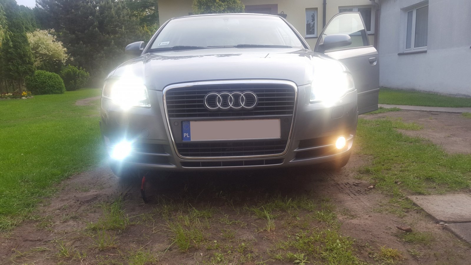

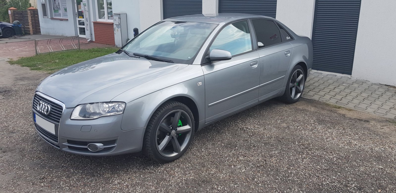

Jaki masz sposób na wymianę żarówek w halogenach? Z tego co się orientuję to trzeba zrzucić cały zderzak jeżeli nie jest s-line bo kratki są zespolone ze zderzakiem. Nie wydaje mi się byś do foty zrzucal cały zderzak i wymieniał 1 żarówkę ??
Zawiecha to 1BA? Dość wysoko trochę stoi
Mody idą w dobrym kierunku, oby tak dalej ?
18 godzin temu, spenchjdx1 napisał:
Jaka moc obecnie?
Ostatnio było pod 200 km, ale to było przy samym DP, potem doszła reszta, w ciągu 2-3 miesięcy ogarnę przelot, wtryski i korektę softu i zobaczymy efekt ?
Niestety sposobu Ci nie zdradzę ? Ponieważ zderzak jednak zdejmowałem bo wymieniałem też palniki ksenon na 6k więc reflektory też demontowalem, a zdjęcie było robione przy tylko nałożonym zderzaku na pas w między czasie aby porównać efekt. Niewiem, ale wydaje mi się że jest jakaś szansa zmienić żarówki od spodu/tyłu, akurat żarówki fajne bo przekręca się tylko i wyjmuje z halogena, nawet jeśli jest osłona silnika to mniej czasu zejdzie z nią niż ze zderzakiem, za dnia sprawdzę bo obecnie mam chwilowo osłonę zdjętą.
Zawiecha w tej chwili niemam jak sprawdzić, ale 100% seria i niestety właśnie za wysoko ? Niedługo trochę optycznie obniżę przód chociaż.
edit. Spokojnie można od tyłu zmienić żarówkę, pod warunkiem zdjęcia osłony silnika.
Edytowane przez hervi89
Super! Dzięki za szybką fotorelacje ?
Będzie trza spróbować z kanału tam dojść. Co to za żarówki siedzą w halogenach i jakie masz zarniki xenon? Mocno dają białym światłem chyba, że to tak na zdjęciu wyszło.
Mi się udało podejść z ziemi jak stoi, także z kanału będzie idealnie :)
A żarówki, hid-y, założyłem bo z halogenów jako takich nie korzystam praktycznie jeśli w ogóle, zależało mi wyłącznie na CLH, ale to był błąd bo już jeden się spierniczył i czasem się załącza czasem nie, więc teraz przy zmianie zderzaka jakieś ledy wpadną, aby tylko biało było :)
Dostęp do żarówki halo masz, bo zamontowałeś FMIC, z SMIC nie da rady jej wymienić bez ściągnięcia zderzaka ..
głupi ja? zupełnie zapomniałem o tym tunelu powietrza do smic-a... wybacz @rafiki5 za wprowadzenie w błąd ?@Marcinx52 100% racji

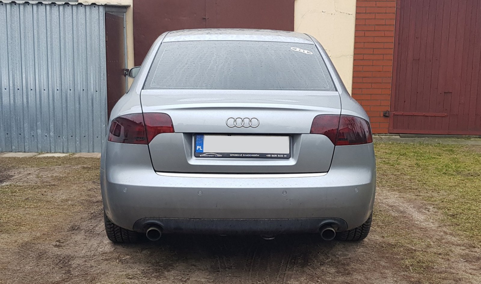

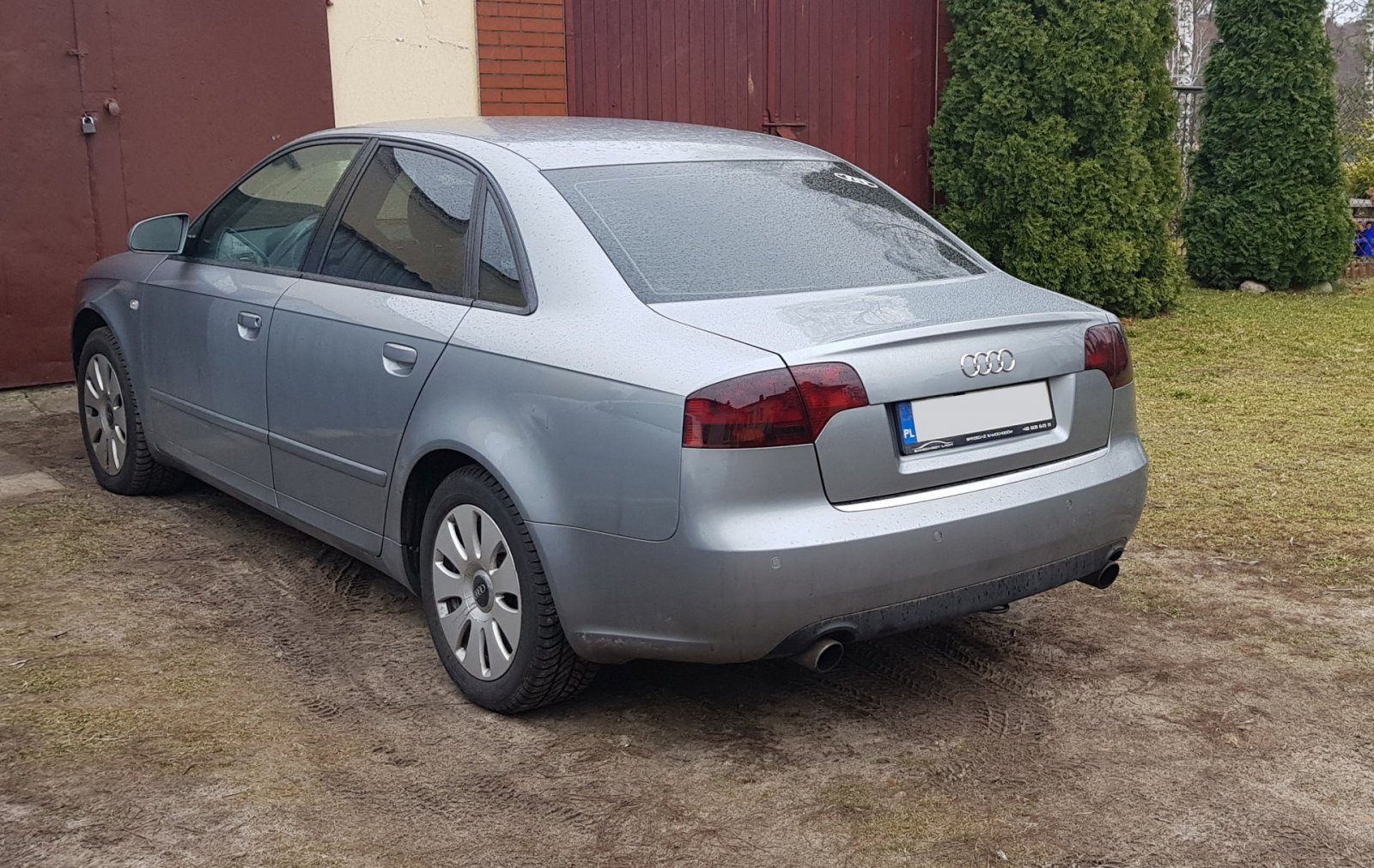

Klapa już siedzi a i przy okazji lampki przyciemnione... może być? ?
Tył auta powiedziałbym, że jakieś 70% completed :P
Lampki i klapa Super???
ładnie siadło:)
duża jest różnica w wysokości tej jakby lotki  klapy s line a klapy zwykłej, która jest płaska??
Wydaje mi się, że w granicach 1,5-2cm max
edit: zmierzyłem jakby od zagięcia na rejestracje w górę odległość, to zwykła klapa ok. 16 cm natomiast s-line ok. 17 cm, więc różnica to tylko tak naprawdę 1 cm

Lampki ladnie wyszly ?
Mogl bys podrzucic linka do folii? Bede wdzieczny ?
Akurat tutaj zastosowałem 2 warstwy sprayu dokładnie tego: Lakier Spray do przyciemniania LAMP MOTIP 150 6KOL
A wyjmowales lampy tak jak tam pisze ?
Tak, akurat obie pary banalnie jest wyjąć, każda jest tak naprawdę zabezpieczona jedną śrubą. Poza tym o wiele wygodniej polakierować kiedy są wyjęte niż na aucie i łatwiej zabezpieczyć jest to czego się nie lakieruje. Polecam zdjąć czy to przy sprayu czy folii :)
