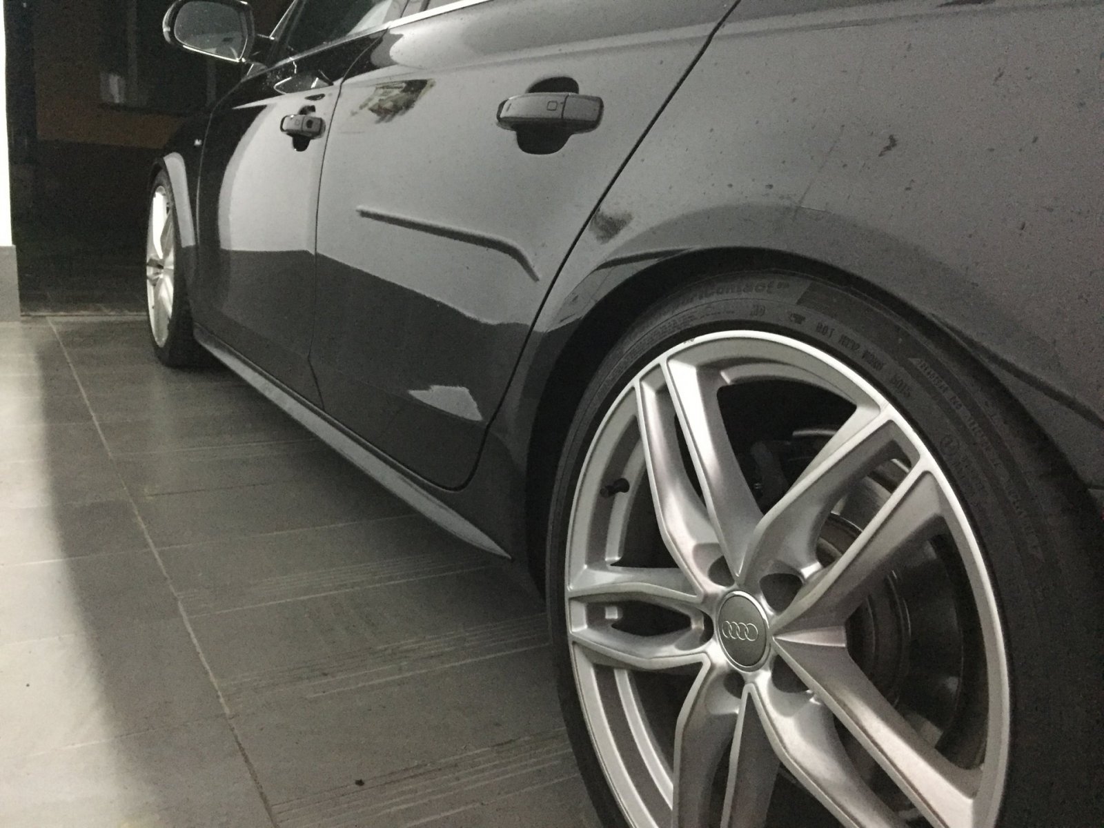

z podkładka dorabiana która robiłem do pro kitu i zamiast 2cm ma 1cm
Chodzi o podkładkę pod sprężynę, jak ją skróciles z 2 na 1, szlif?
Odnośnik do komentarza
Udostępnij na innych stronach
Dokładnie tak,górna podkładka została skrócona z 2 cm do 1cm gdzieś wyżej w  temacie jest foto jak ją skróciłem i jak to wyglada :) po pół roku nic z nią się nie stało na pro kicie :)  Wrzucę fote jutro może na 19 jak zrobie okrążenie jakieś autem żeby zobaczyć czy czasem nie będzie trzeba dać tej seryjnej 2cm hehe bo siadło to nawet fest ?

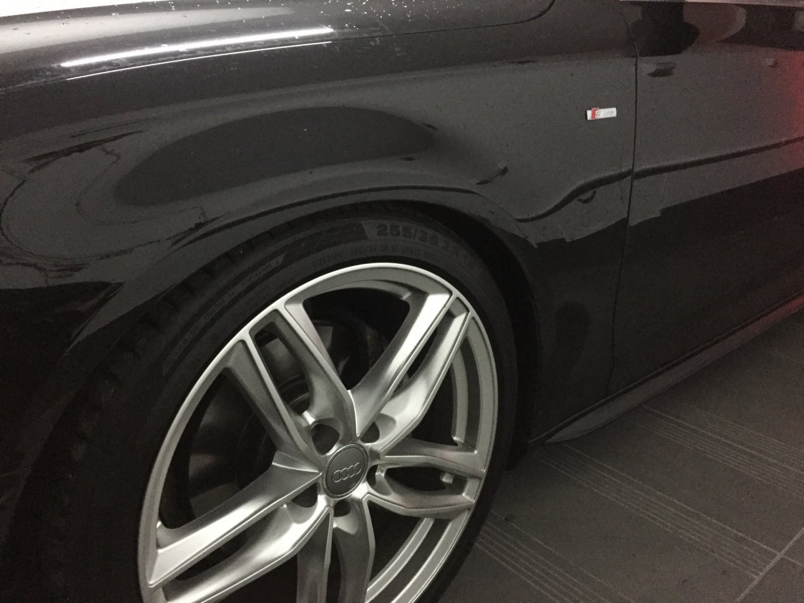

Założone koła i powiem siadło bardzo dobrze na tył muszę dać podkładkę ori 2cm i wyrzucić moja dorabianą bo tył delikatnie siedzi niżej wiec w sam raz będzie :) opony muszę zakupić i myśle ze 245 szerokość będzie lepsza niż 255 nie będzie aż taki balon
kilka fot za dnia zrobie lepsze jak wrzucę podkładkę ;)

Siedzi ładnie teraz :thumbup1:
Przód ci nie przyciera na 255/35 ?
Właśnie nie przyciera a by sie zdawało ze by przycierał,powiedz mi jakie opony masz wrzucone 235 czy 245 do swojej ?

Wizualnie idealnie :kox: a w praktyce? Odczuwalna różnica w twardości sprężyn? Przycierki pewnie by były na załadowanym aucie bo koni srt nie ma skróconego skoku
Powiem ci szczerze że jest dwa razy twardziej niż na pro kicie,jechałem już w 4 osoby lub w dwie i dwa rowery w bagażniku i plecaki z kaskami ,ochraniaczami itp i ani razu nie przytarły opony o budę czy błotniki,jedynie co to dołem przytarlem raz na progu zwalniającymi który naprawdę duży fest ze nawet na pro kicie się zdażyło tam przytrzeć, ale trzeba uważać żeby nigdzie dołem nie przywalić ?

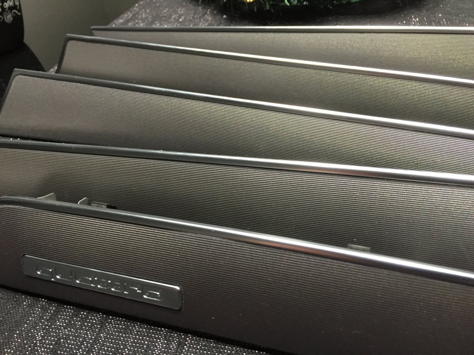

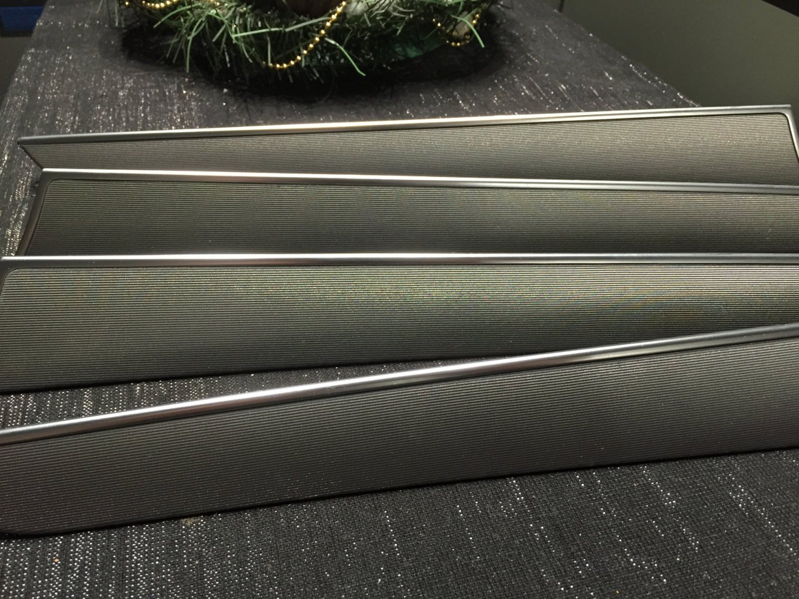

Lekki update ?
 Przez przypadek wpadły dekory 2h1 ? narazie bedą założone zobaczę jak to wyglada bo zawsze chciałem Carbon i będę polował na niego raczej ? a te bedą na sprzedaż pewnie ?
No i że nie lubię używanych kierownic wpada do auta pomalutku  pakiet z czerwona nicią ? Nówka sztuka wyrwana z eski ścięta,jeszcze dwa elementy bedą z czerwona nicią ?
Najgorsze jest to że były boczki audi exclusive z rs4 z podłokietnikami z czerwona nicią i poszły ? Nic trzeba szukać dalej do pakietu full red ?

4 minuty temu, MaciekPL napisał:
Hehe niedługo to 1nk alu szczotkowane będą rarytasem. Sporo tych 2h1 :decayed:
Przypadek szukałem innych dobrze pogrzebane po necie i są? ale dalej tylko Carbon mi siedzi w głowie chyba,zobaczę jaka gałkę wybiorę bo jest pewien plan i może to fajnie zgrać :)

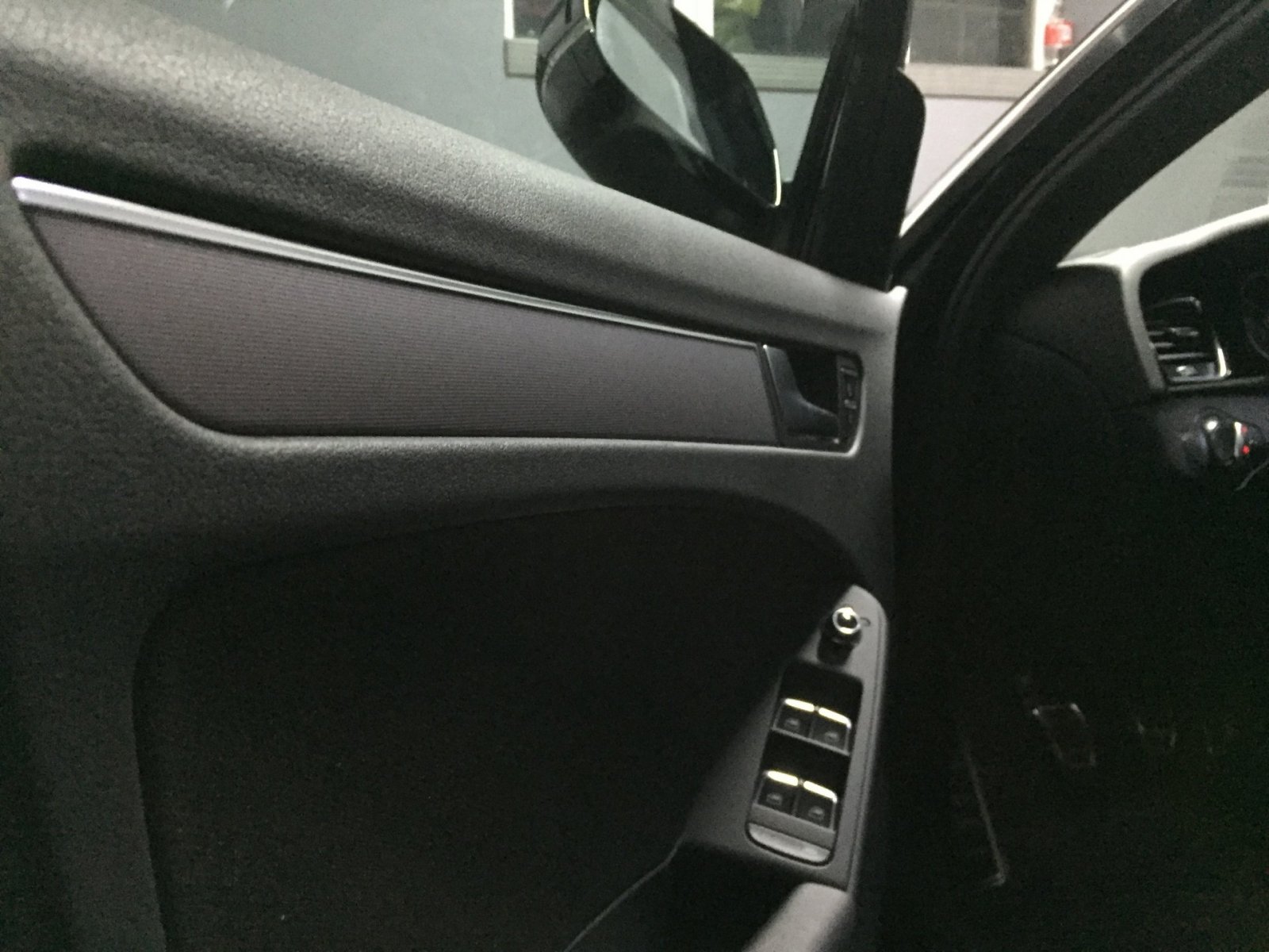

Wpadł też oryginalny podłokietnik z czerwona nicią z s4 ?
Kiera i dekory na swoim miejscu  teraz tylko emblemat do kierownicy sline lub 1of333 i trzeba szukać jakiś stołków,gekony strasznie biegają po aucie ?
