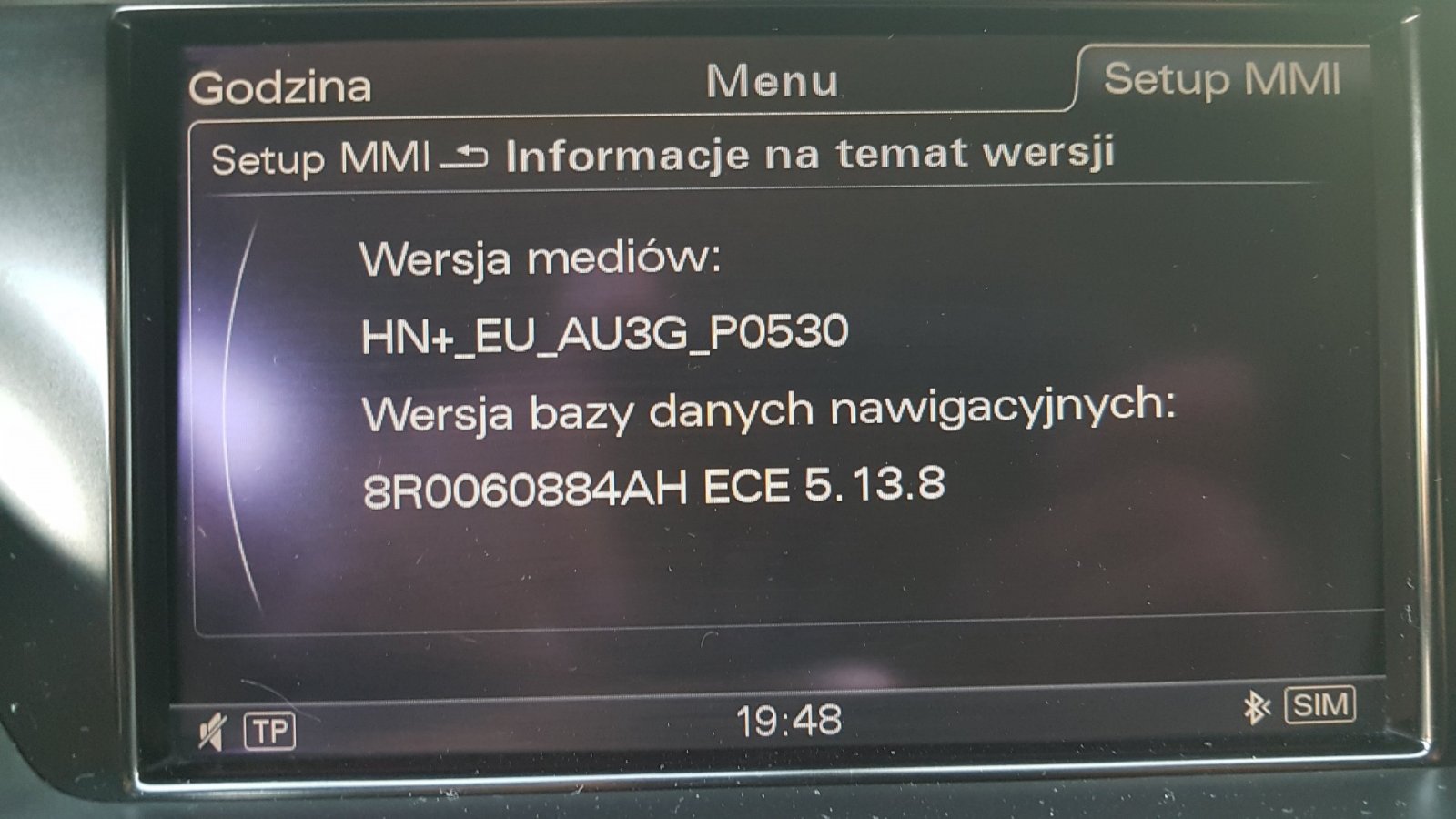

Witam. Temat pewnie już był poruszany, jednak każdy przypadek inny. Nawigacja pokazuje ostatni znany punkt gdzieś na terenie Rumunii. Brak ustawienia aktualnej pozycji. Problem według Waszych informacji leży w padniętej antenie GPS na dachu auta. Czy ktoś może mi podać po numerach jakiego typu mam MMI oraz wersje nawigacji??? Chciałem zapytać czy jest możliwość podpiecia anteny z allegro wykorzystując kabel podłączony do ori anteny. Dziekuje za podjęcie tematu. Poniżej są zdjęcia informacji o antenie i nr aktualizacji. Pozdrawiam
MMI 3G PLUS
Na pewno antena do wymiany
Dzieki za odpowiedź, a jak z tym kablem można go wykorzystać do podłączenia nie oryginalnej anteny???
tak bedzie działac
