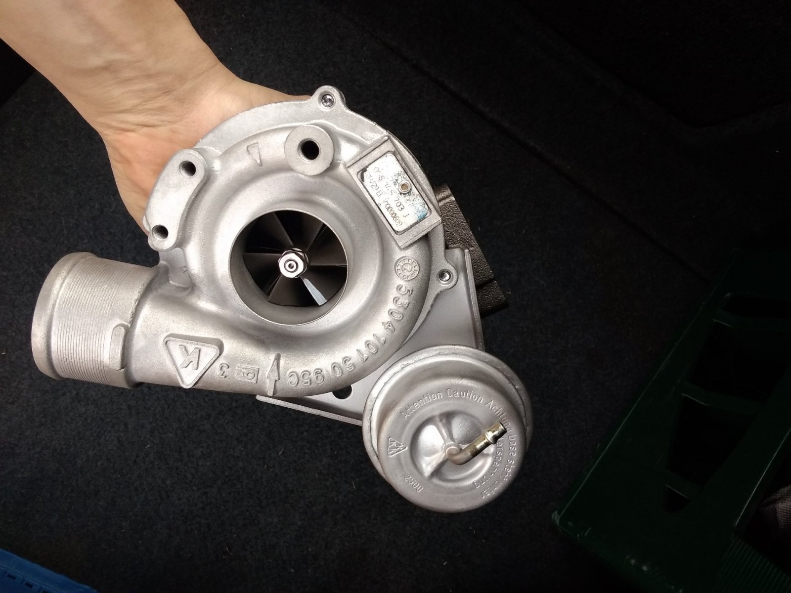

- turbina hybryda ( RS6 ) od Geremi Vag Garage

turbina :

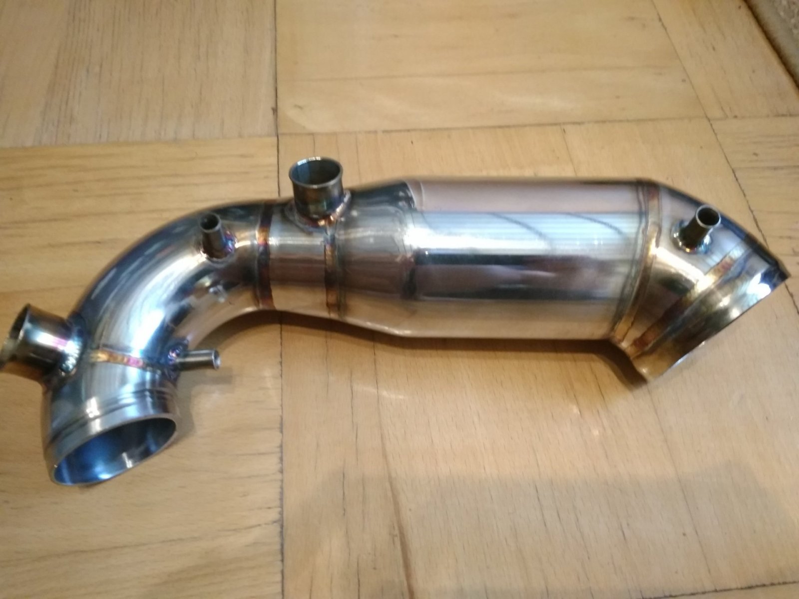

coś w okolicach 240 km / 350 nm na pb95 powinno wyjść według tunera, zastanawiam się nad przejściem na pb 98 , raczej i tak będę zakładal lpg , narazie czekam na poduszki pod silnikiem bo są bardzo wywalone i cofa przez to zapłony przy ostrym bucie , w międzyczasie przyszedł tip
tip już zamontowany :
