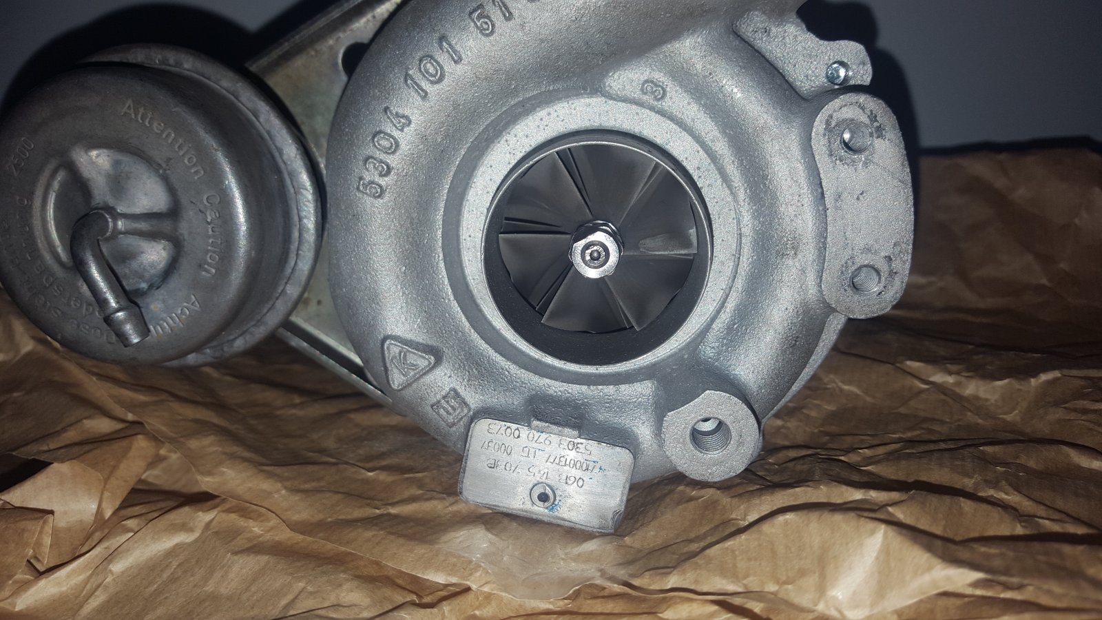

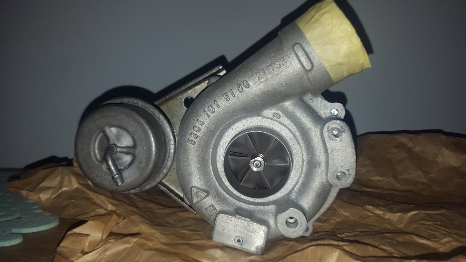

A tym temacie miał być koniec ..ale że trafiłem na fajna ofertę używki po małym przebiegu na nowym żeliwie robiona  więc skusiłem się . i o to jest  hybryda!:)
Ahhhh, pięknie się trafiło:oklasky:
Działaj i pokazuj kreski:wink4:
Eh te wymaksowane hybrydy plug and play... :)
Uwazaj jak będziesz dokręcac opaske na Tipie ....
żeby nie strzeliło?:)

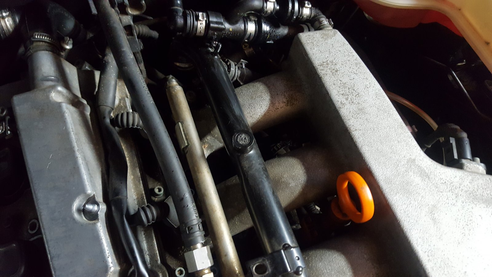

turbo na pokładzie nie obyło się bez komplikacji bo urwałem śrubę od odpowietrznia, ale wkrecilem imbusową przełożyłam tylko oring
turbo ładnie pompuje !  Wtryski z bama też daly radę ale już na styk w górnym  zakresie

Dobra robota. Z tą sróba od odpowietrzania to standard. U mnie już dawno urwana i wkręcona zwykła.
ja wcześniej nawet jej nie ruszyłem ale kolega mówi że tym się odpowietrza i poszło.

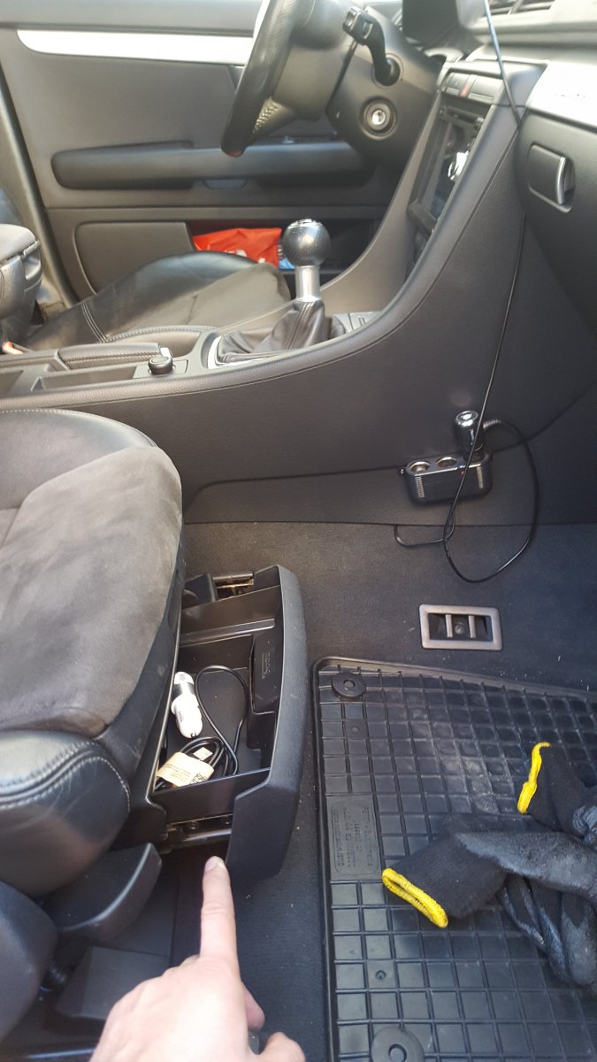

miałem chwilę więc wpadły schowki pod fotele   bajer fajny ale myslem że będę trochę większe :D
dodatkowo buty na zimę gotowe!

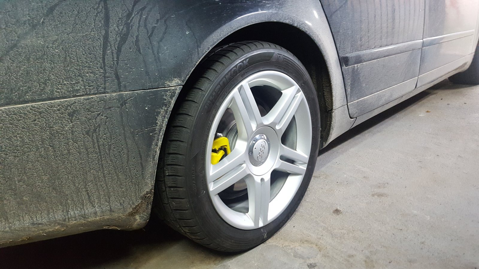

całkiem fajnie się jeździ na 17 taki kompromis bo fajnie się trzyma i jest komfort!:)
