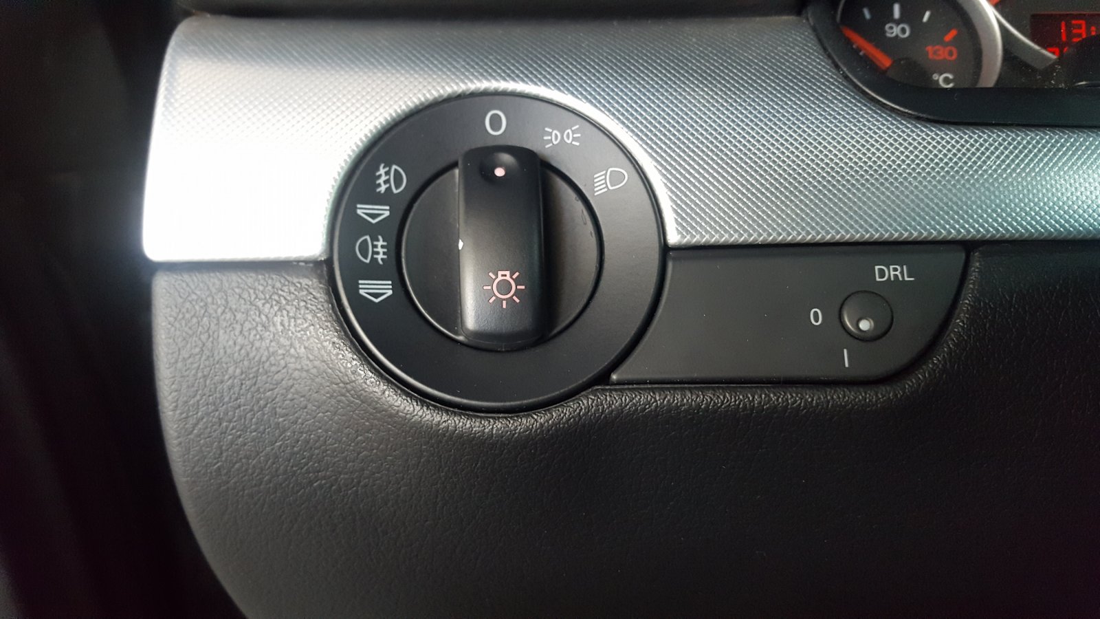

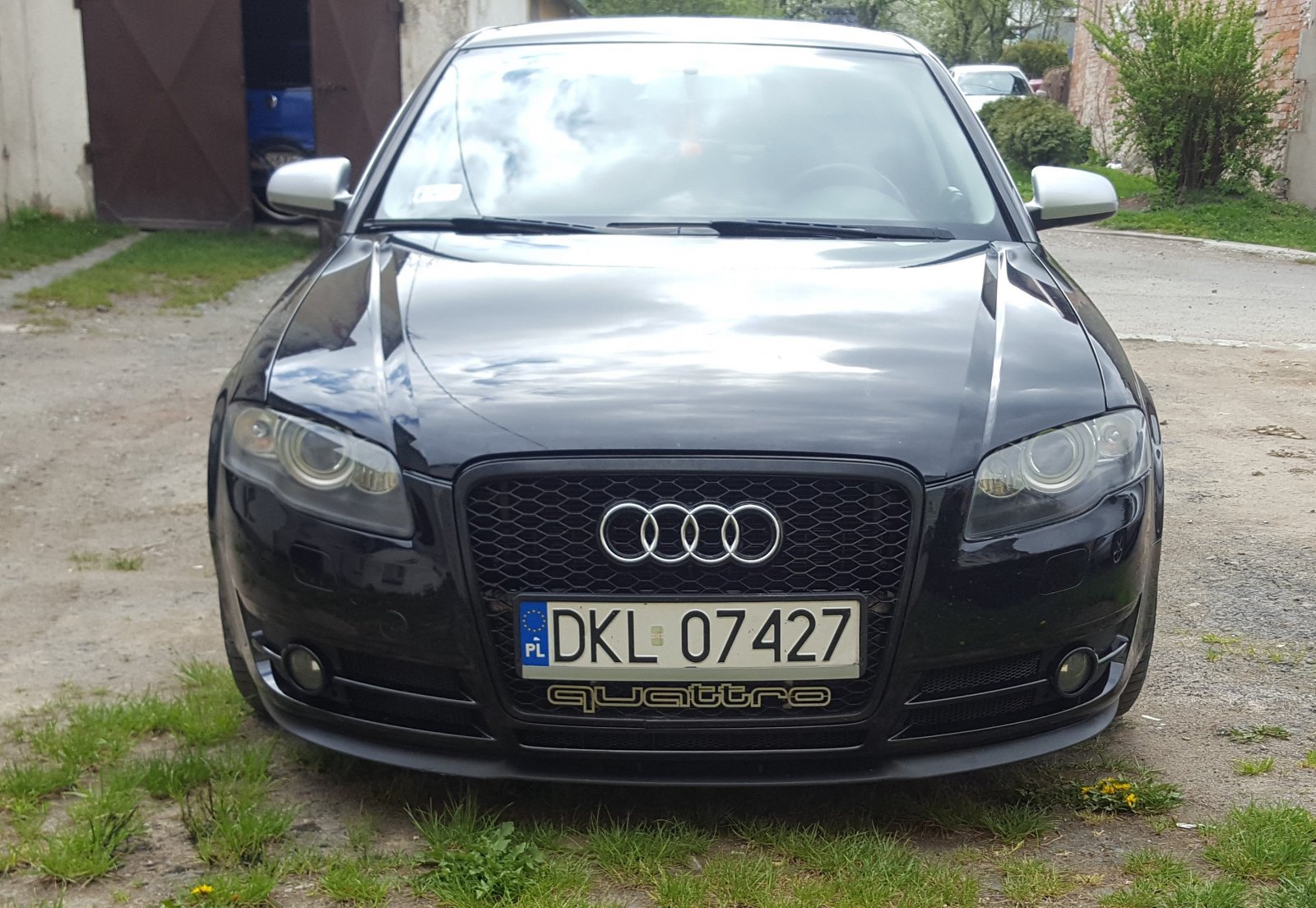

OPERACJA XENON skończona w 100%;)
trochę czasu i pieniędzy poszło, ale jest zrobione jak trzeba.
wpadł przycisk DRL, żeby było jak w ori:)

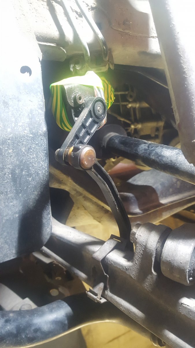

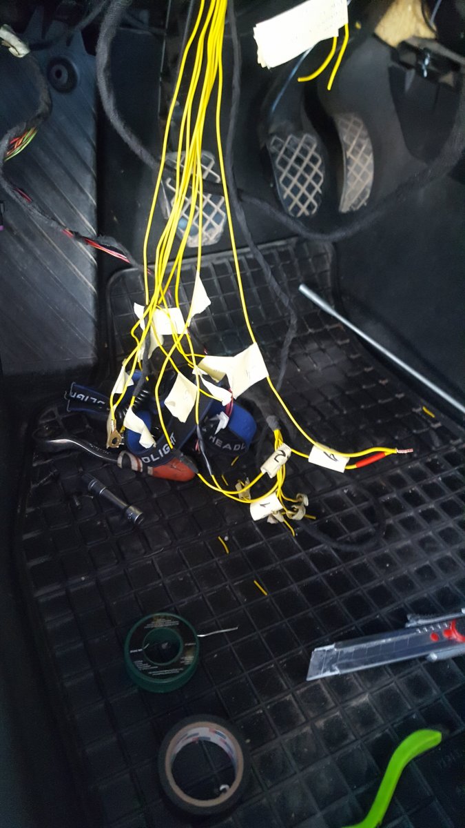

najciężej było z czujnikiem samopoziomu tył, ponieważ trzeba opuszczać sanki i śruba kręciła się razem z nakrętką
potem myślałem, że samopoziom nie działa poprawnie jednak test lamp działa odrazu po odpalaniu auta i widać to dobrze jak się włączy światła przed zapalaniem:)
na koniec spryski i adaptacja i tu niespodzianka nie działa;D okazało się, że nie trzeba było dodawać +32 w adaptacjach. Działa bez adaptacji:)
było trochę lutowania i przeciągania przewodów, ważne że skończone . to był mój ostatni taki większy mod;D może jeszcze fotochrom i moduł pod składane lusterka .. zobaczymy czas pokaże:)

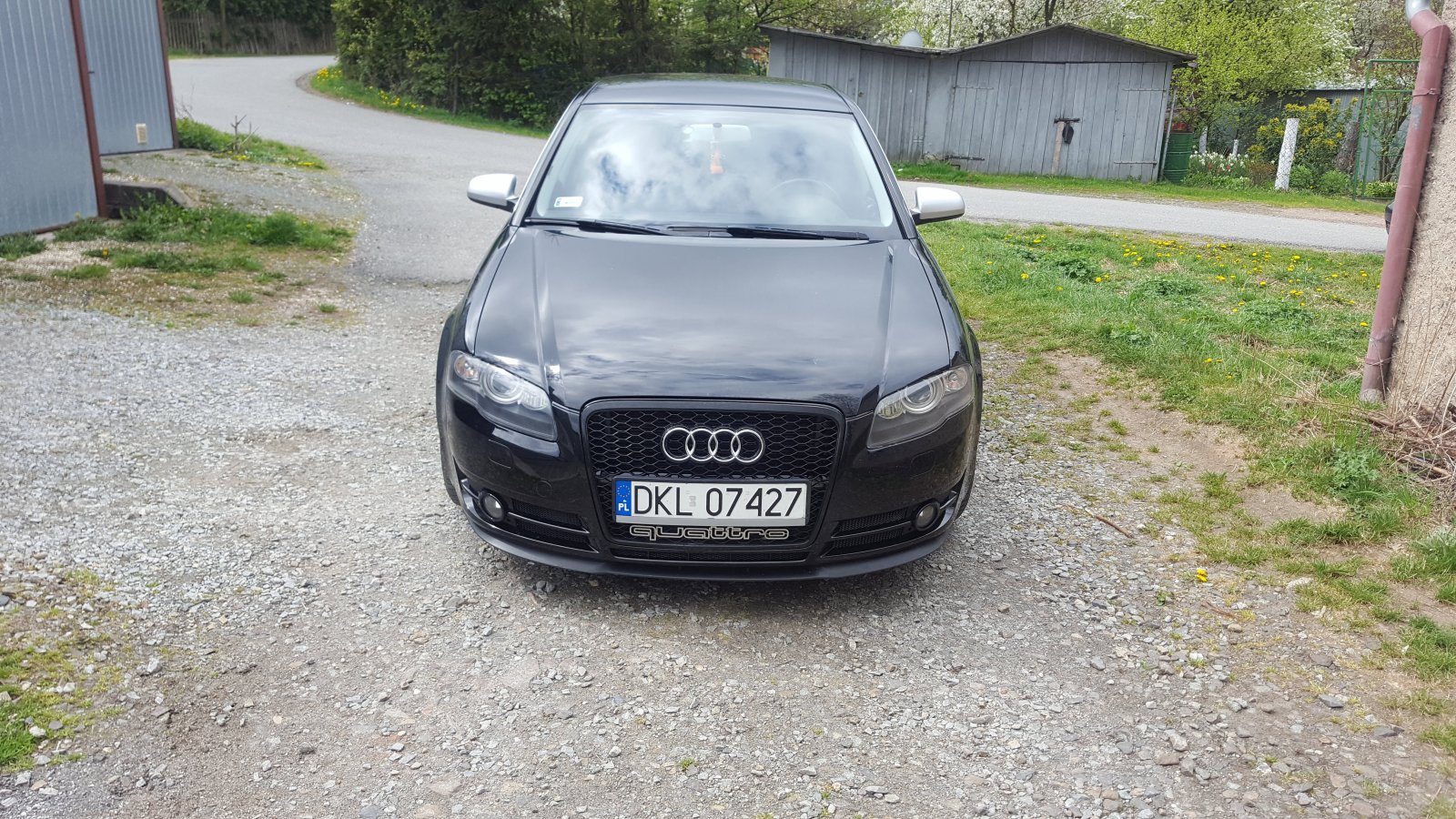

wpadł jeszcze grill dodatkowo w plaster miodu i kratki po bokach i na samym dole zderzaka;) czekam jeszcze na ramkę rejestracji 3d z a4 klubu
parę fotek z prac i efektu końcowy..
Jednym słowem... MIODZIO :)
Kupa roboty, ale warta. ?
No Panie jest :git:
Piękna robota!
I teraz myślimy... montować taki grill czy nie :D:D:D:D

Dobra robota z tym samopoziomem, też mnie to czeka i aż mi się odechciewa, te sanki z tyłu z kanału ogarniałeś? Bo myślę czy da radę z podnośnika...
21 minut temu, kamil-vag napisał:
Z ravenola powinieneś być zadowolony ?
ja robiłem z kanału ponieważ musiałem sanki opuścić, żeby dobrać się do śruby.  ruszyłem i jakoś szło do momentu kiedy ten zardzewiały gwint nie doszedł do nakrętki i zaczęła się obracać . Niczym nie dało rady przytrzymać więc były dwie opcje
albo przyspawać nakrętkę do sanek albo gumówką obciąć śrubę.
Wybrałem drugą opcję i udało się uciąć śrubę i wybić ją z sanek.
Śrubę miałem drugą z sanek od ośki mi zostało, więc nie było problemu:)
trochę nerwów mi to zjadło ale jest do oganięcia. tam jest nakrętka na chyba 12 kątny klucz ja takiego nie miałem i może dlatego ciężko było przytrzymać.

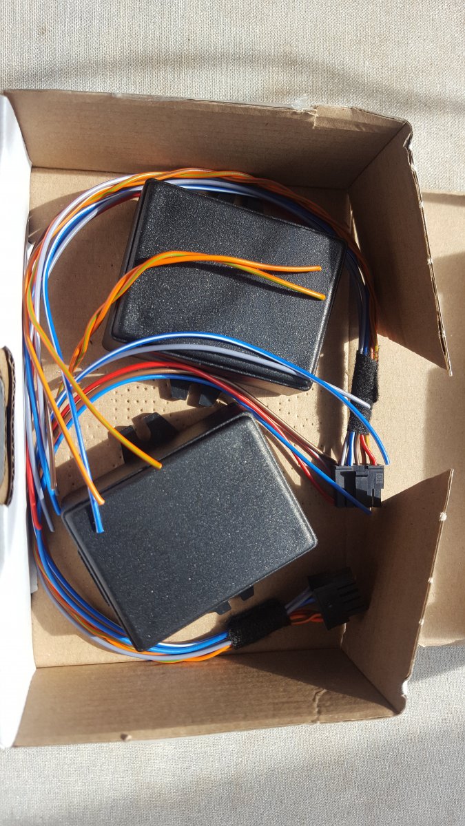

Paczka dziś odebrana:)
Długo zeszło żeby dokończyć mody w 100%
Składane lustra?
To teraz tylko rezać :)
