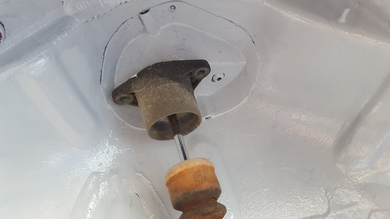

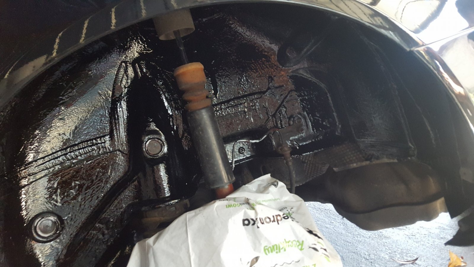

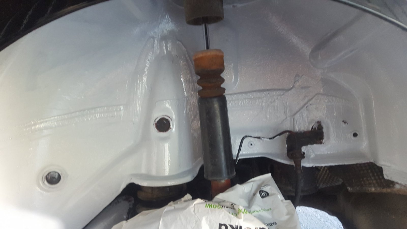

Misieqq7 Opublikowano 17 Października 2019 Autor Opublikowano 17 Października 2019 no i zdążyłem przed zimą zrobić konserwacje nadkoli tył.. na drugi rok chcę wyjechać sankami z dyfrem i ogarnąć spód. Mogłem to zrobić przy montażu quattro ,ale był pospiech bo śnieg jeszcze nie stopniał ;DDDD konserwacja nadkoli plus profile zamknięte, przy okazji miałem dostęp do tych otworów w okolicach nadkoli a jest ich tam ich trochę:) 1
lewiatan1989 Opublikowano 17 Października 2019 Opublikowano 17 Października 2019 No podziwiam - chyba wpadnę do Ciebie ze swoim na konserwę 1

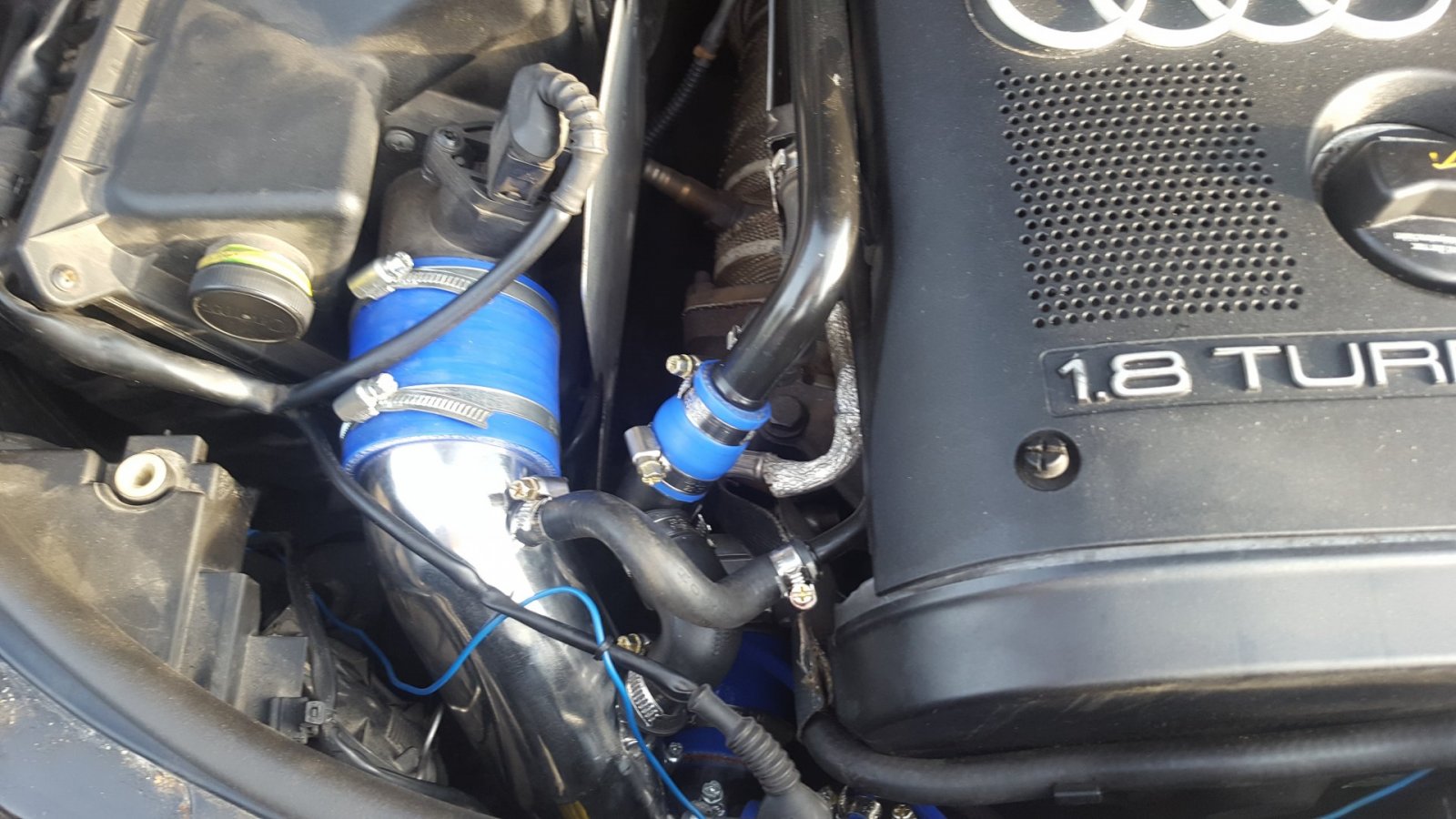

Misieqq7 Opublikowano 22 Października 2019 Autor Opublikowano 22 Października 2019 Witam. Dziś przy pomocy Kolegi Patryka (bo ja mam palca złamanego i szytego) zamontowaliśmy sztywnego tipa:) było trochę zabawy ale wszystko ładnie zamontowane. Oczywiście zrobiłem testy na turbinie k03s, bo nigdy nie widziałem żadnego porównania czy jest różnica między ori a sztywnym czy nie.. Zrobiliśmy logi dynamiczne i przepływ przed montażem 165 g/s po montażu 172 g/s. Co jeszcze ważne na ori tipie górą delikatnie nie doładowywało, po montażu do końca trzyma zadane doładowanie!!!:) Także może nie dużo to dało, ale myślę, że jednak coś daje:) szkoda kasy na hamownie, bo jestem ciekaw jakby się to przełożyło na Nm i Km. teraz tylko hybrydę tylko pakować;D 1

tranduo Opublikowano 23 Października 2019 Opublikowano 23 Października 2019 Tak myślałem że przy k03s przepływ się zwiększy przy tipie, kilka KM powinno dojść 1
soul87 Opublikowano 23 Października 2019 Opublikowano 23 Października 2019 Elegancko Tylko z doswiadczenia może być tak że te niebieskie wężyki przy n75 w najbliższym czasie padną powodując problemy z boostem, tam musza byc ori albo zbrojone węzyki odporne na temp. 1
tranduo Opublikowano 23 Października 2019 Opublikowano 23 Października 2019 11 minut temu, soul87 napisał: Elegancko Tylko z doswiadczenia może być tak że te niebieskie wężyki przy n75 w najbliższym czasie padną powodując problemy z boostem, tam musza byc ori albo zbrojone węzyki odporne na temp. Widziałeś takie problemy po założeniu tipa? Dobrze wiedzieć właśnie. 1
Misieqq7 Opublikowano 23 Października 2019 Autor Opublikowano 23 Października 2019 3 godziny temu, soul87 napisał: Elegancko Tylko z doswiadczenia może być tak że te niebieskie wężyki przy n75 w najbliższym czasie padną powodując problemy z boostem, tam musza byc ori albo zbrojone węzyki odporne na temp. Wiem, ale nie miałem akurat nic pod ręką i muszę to zmienić na dniach
Misieqq7 Opublikowano 24 Października 2019 Autor Opublikowano 24 Października 2019 W dniu 23.10.2019 o 09:08, soul87 napisał: Elegancko Tylko z doswiadczenia może być tak że te niebieskie wężyki przy n75 w najbliższym czasie padną powodując problemy z boostem, tam musza byc ori albo zbrojone węzyki odporne na temp. A wie Kolega jaka tam idzie średnica wężyka? 4 czy 6?
