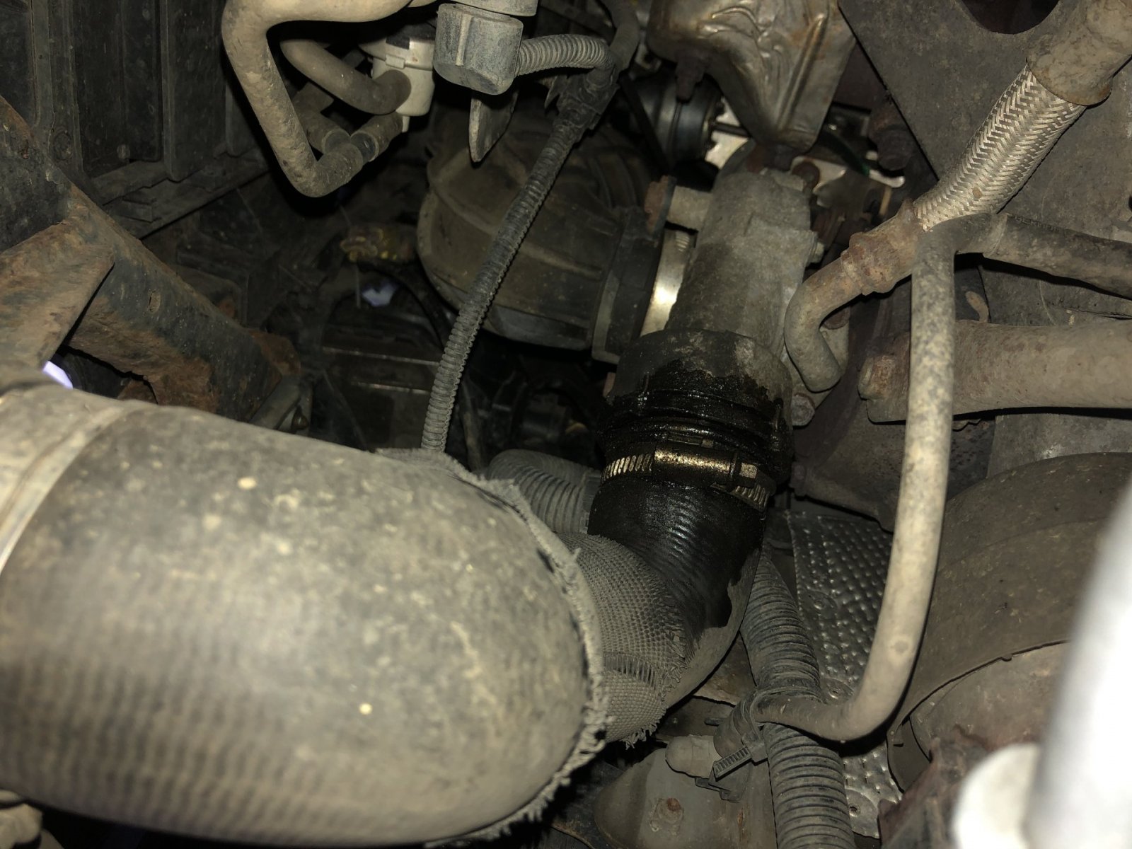

Hubert002 Opublikowano 21 Czerwca 2019 Autor Opublikowano 21 Czerwca 2019 Czy to może być przyczyna ?
kamil-vag Opublikowano 21 Czerwca 2019 Opublikowano 21 Czerwca 2019 Nie widzę dokładnie na zdj ale to połączenie powinno być zabezpieczone klamrą... jest ona u Ciebie ?
Hubert002 Opublikowano 21 Czerwca 2019 Autor Opublikowano 21 Czerwca 2019 tak to wyglada i jest luz na tym i wyciska się olej ale nie mam pojęcia jak to rozebrać dalej
OLIVER Opublikowano 21 Czerwca 2019 Opublikowano 21 Czerwca 2019 ten drut to klamra , zdejmij go wyjmij z turbiny tą przejściówkę , załóż na tego węża i ściągnij go mocno dobrą opaską ślimakową . załóż z powrotem ten drut (klamra ) i wsuń na miejsce przejściówkę z wężem tak by klikło Powinno być wszystko ok . Można to też zrobić pod samochodem nie wyciągając przejściówki
Hubert002 Opublikowano 21 Czerwca 2019 Autor Opublikowano 21 Czerwca 2019 Niestety ale zrobiłem to ale wyciska się nadal nie wiem czasem czy ten oring nie będzie przyczyna bo widać jak by się tam z pod niego wyciskalo
