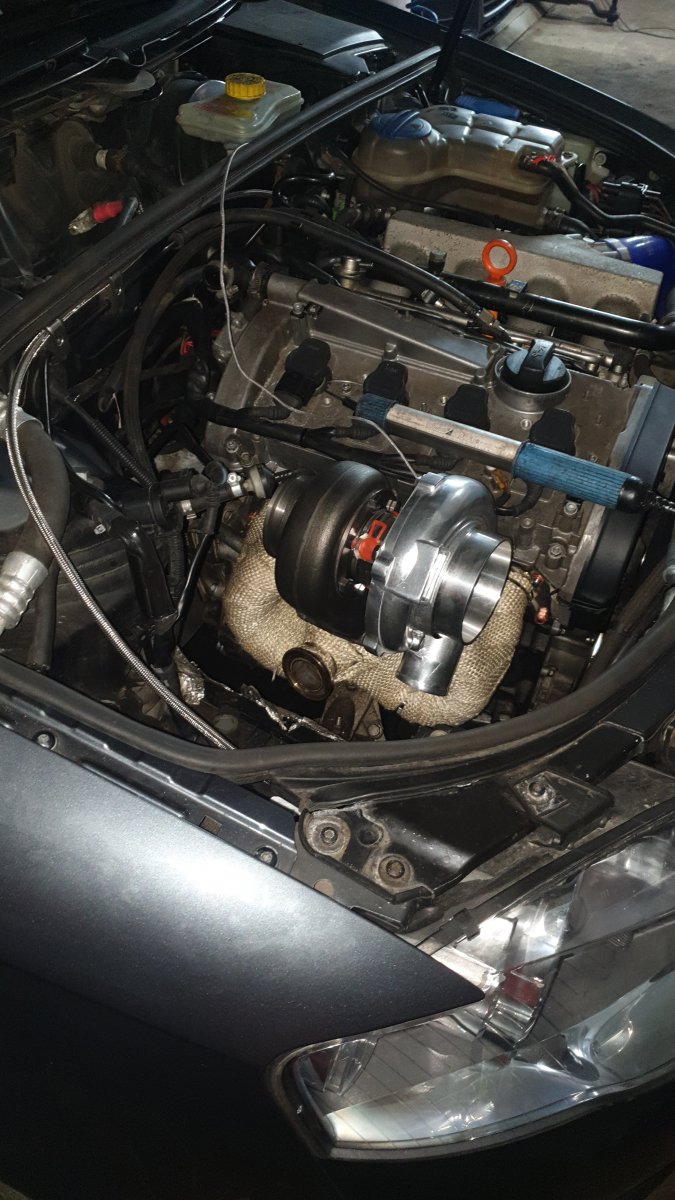

napisz co tam siedzi garet GTX35 ? bo dużą lochę tam widzę
30 ale resztę osprzętu dopisze z wykresem ?
Wtrysk 980 itp itp
Edytowane przez Kejsi
no to locha 500 pęknie jak nic
tłoki kute wpadły bo z 2.0 tfsi nogom nie wytrzymać tej mocy

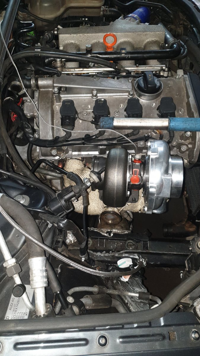

Na mniej nie liczę ? a co do tłoków to kto nie ryzykuje to nie pije szampana jak to mówią, spieszę z wyjaśnieniem, nie jestem ignorantem, wiem co oznacza pękniety tłok ale samochód to tylko zabawka i tak ma pozostać dalej. Od samego początku to był 4fun i jestem pewien że przyjmą zakładaną moc bez zajęknięcia

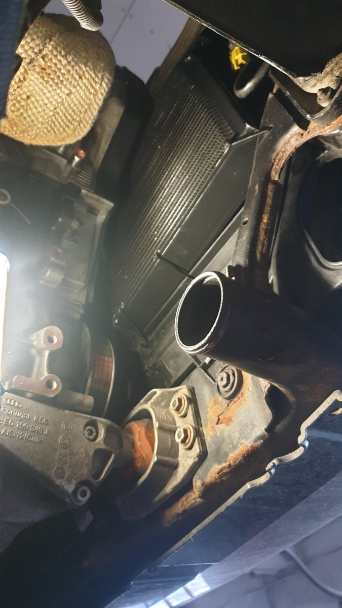

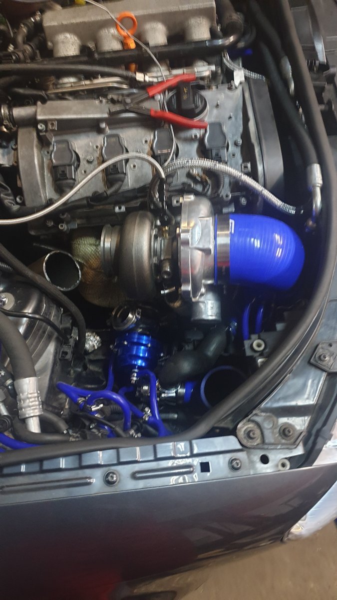

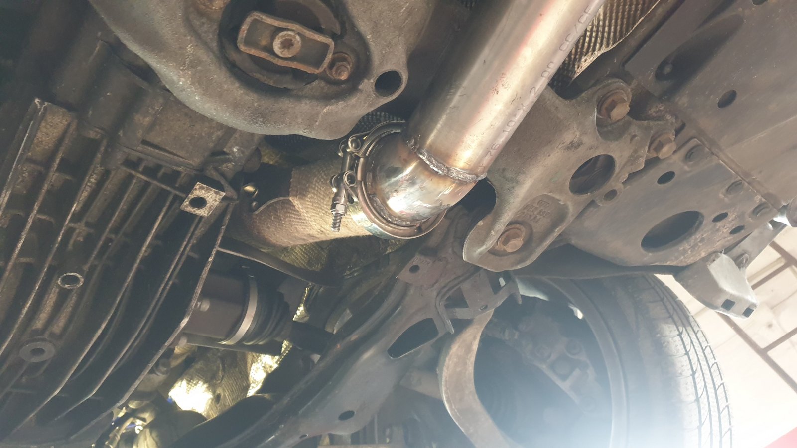

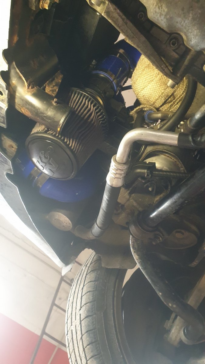

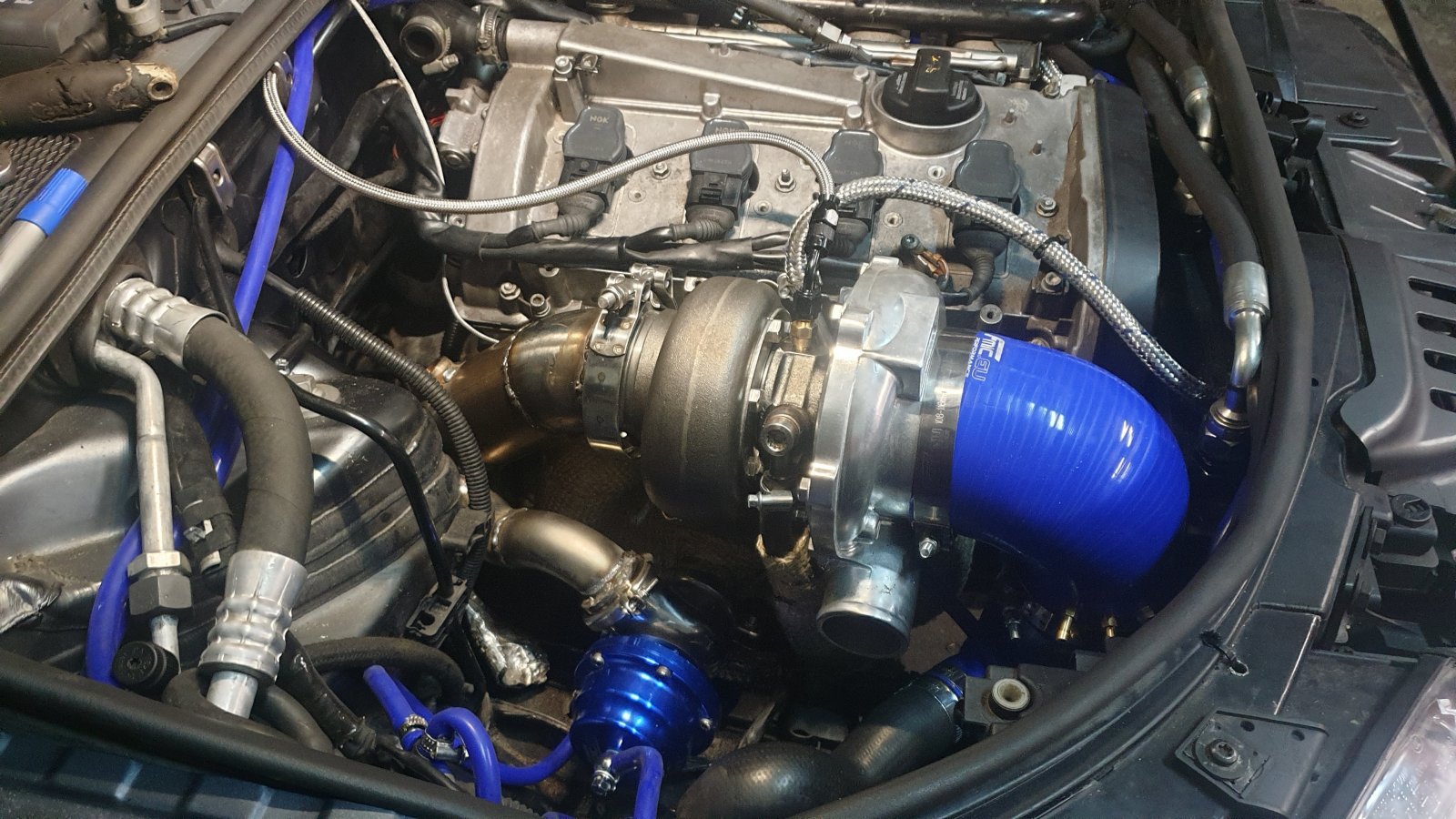

Z pozostałych gratów to kolektor baran T3, turbo gtx3071r (GTX3077R) cokolwiek to znaczy myślę że hybryda 3071 jrspec, na wolnych obrotach turbo się obraca (czytałem że przy takich i większych turbo to dobry znak ?) muszla 0.82, dv 32mm, wg 40mm, chłodnica oleju z termostatem, wstępne jazdy temp oleju 87-96 temp z miski a poniżej kilka fotek
W najbliższych planach chciałbym zrobić maks na walkach bfb, potem porównanie z ADR krzywka 8,41 (tylko ssący), wrzucić czujnik ciśnienia i temp oleju (nie obd) do vfiz a w dalszych głowica aeb/adr szeroki kanał bez znaczenia na gratach super techa +1 i przywitać rodzinę 35
PS tylko mi zbrojony wąż od zasilania turbiny płynem chłodniczym przypomina wąż od sracza? Drażni mnie to strasznie ?
Kolejny edit wywaliłem podwójne wtryski lpg, zostało tylko po jednej Hanie 2001, trzeba się pogodzić ze spokojna jazda na lpg potem sterownik sam zarzuci benzynę (taka zabawa z lpg jak na k04-64 napewno grozi awaria)

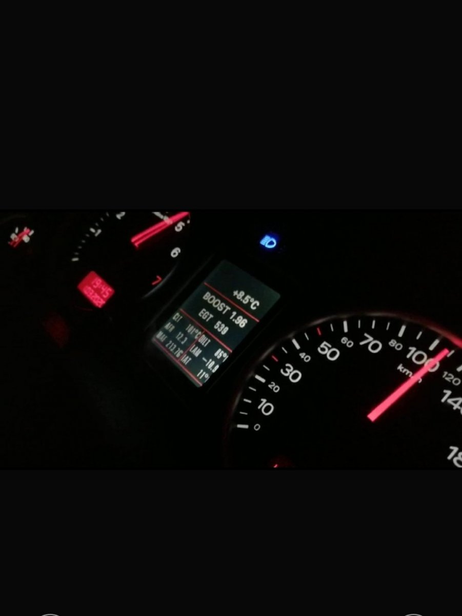

Boost przy 5k rpm, wg wonsz zdjęty, więcej strach nie pozwolił narazie bez skończonego programu ?
Z awarii jak dotychczas, spadła opaska boost, opaska maf i wy*****Lo uszczelkę spod turbo, ki diabeł podkorcil mnie wsadzać te chińskie gowno że sreberkiem po obu stronach i czarnym gownem w środku xd

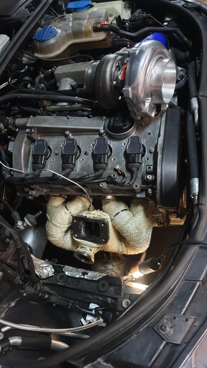

Korby tak chinole nie sądzę żeby w czymkolwiek ustępowały markowym 3 razy droższym, główka na sworzeń 20mm, zamawiałem z 2.0 tfsi kucizne, podobno różnią się główka w 2.0 jest lekki trapez ale nie mam porównania z kucizna z 1.8t ?
Update projektu przez korona.... sytojenie się opóźnia, w między czasie wychodzą usterki, pękające kolektory, dmuchniete uszczelki pod turbo itp xd
W weekend znowu poprawka kolektora i wjeżdża wałek adr na springu Supertech'a i rev na 8krpm pomiar na nieszczelnym kolektorze wykazał 450km/570nm na niestabilnym booscie 1,7-1,8 bara xd
Dobra wiec wychodzi ze głowka trapezowa co w sumie widać na jednym ze zdjęć, takie też zakupie :D
