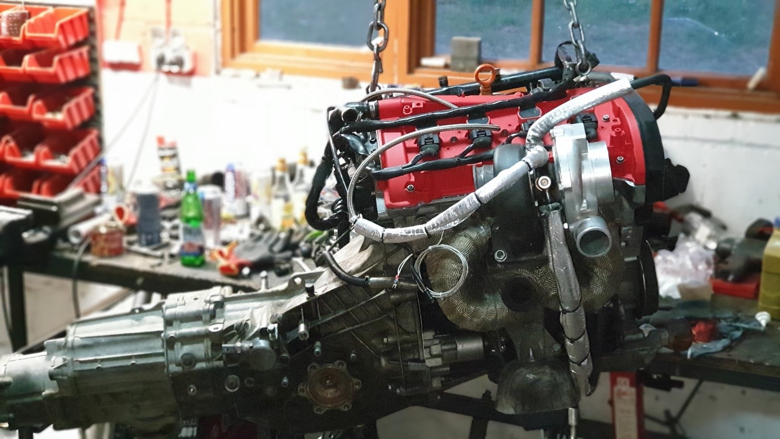

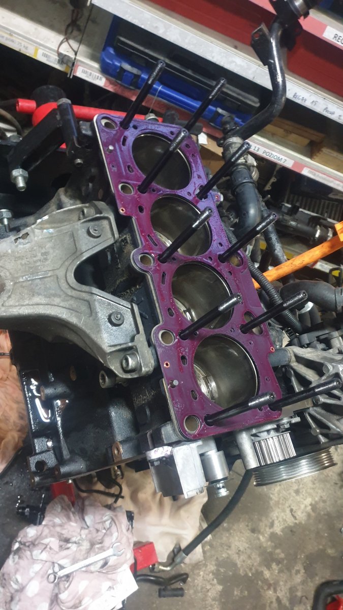

Zachciało mi się 600 koni więc musiało wjechać alko, szczerze zero zaufania na tym etapie do tłoków z przepisu i zapadła decyzja o złożeniu nowego moto ?

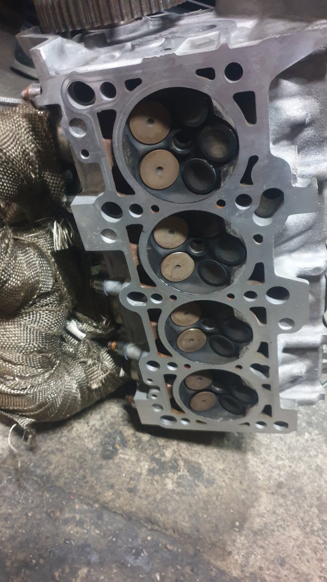

Nowy blok rozwiert na 83mm tłoki supertech, kompletna regeneracja głowicy, szlif mot Białystok uratował sprawę po miejscowym zakładzie co połamali gniazda zaworowe przy frezowaniu i jedyne czego się od nich dowiedziałem to żeby dotrzeć samemu bo ich nóż tak robi a to tylko rysa ???
Głowica adr szeroki kanał, tłoki super tech 83mm 8, 7:1, nowe zawory, prowadnice itp itp
Przespawany kolektor ssący na szerokim kanale, poduszki poliuretany od Silvera a teraz taki nius który był wcześniej i wyszedł przypadkiem ?

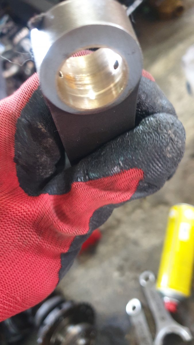

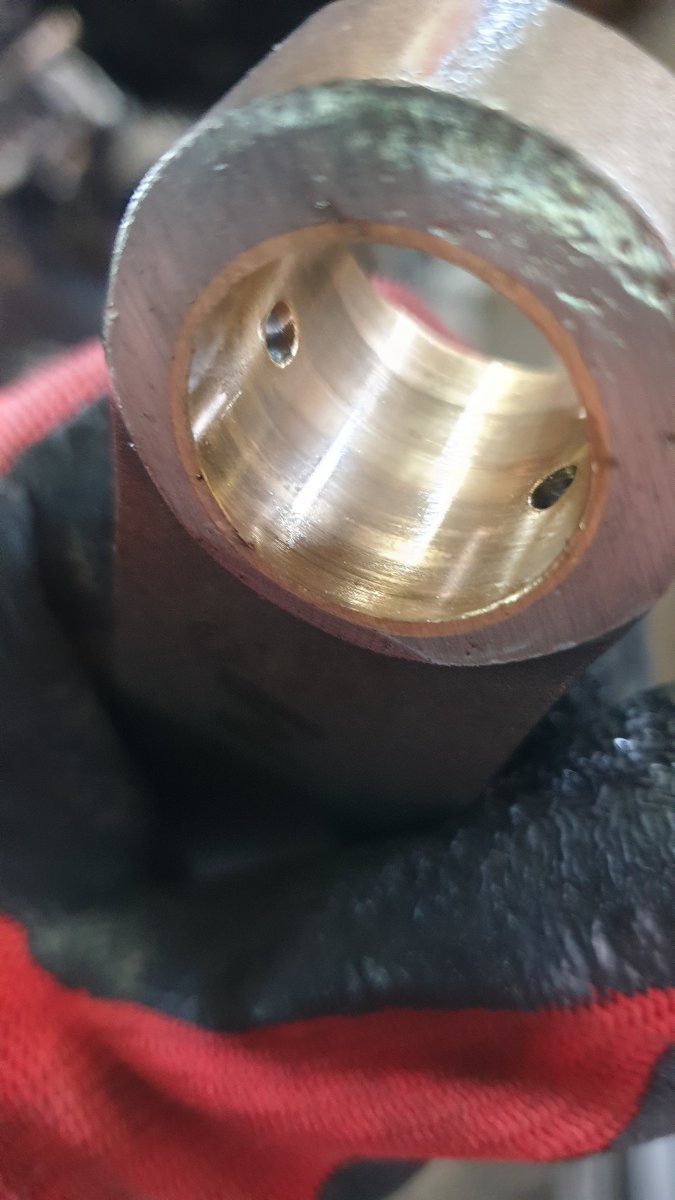

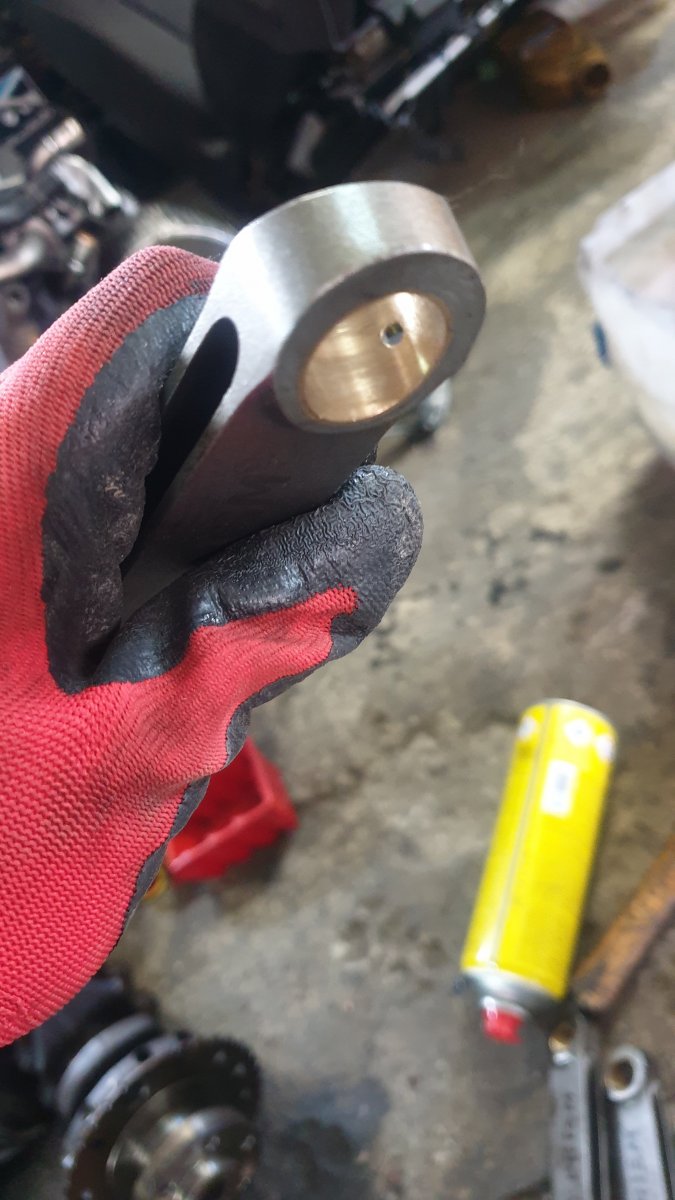

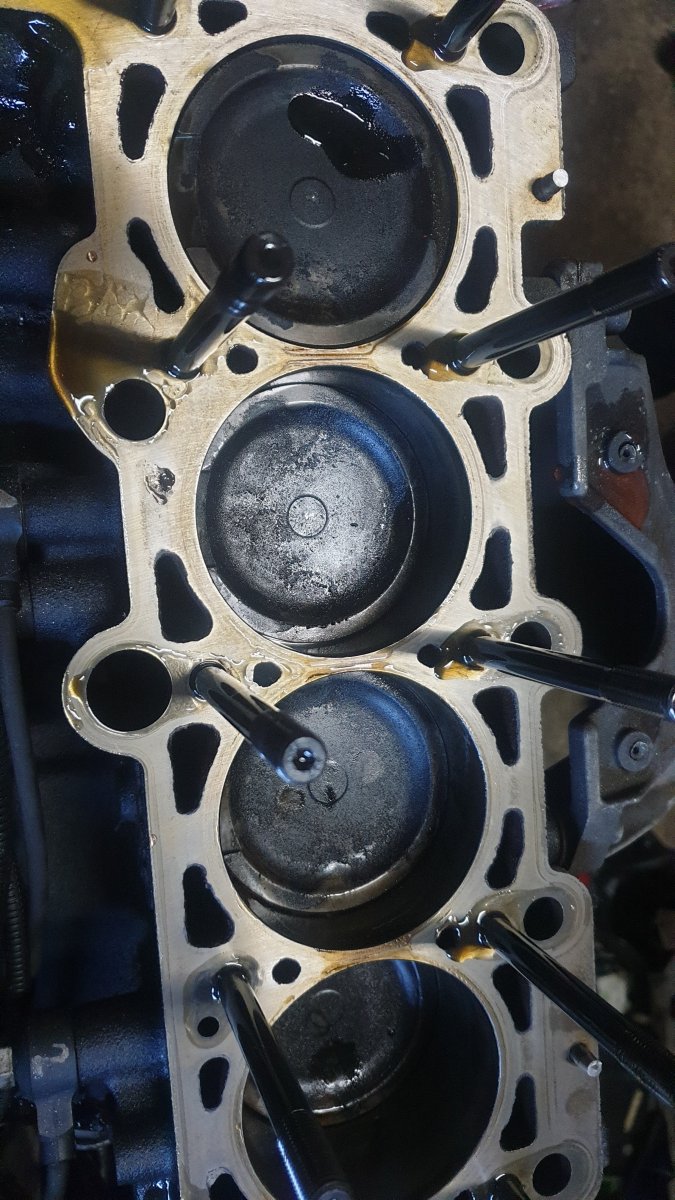

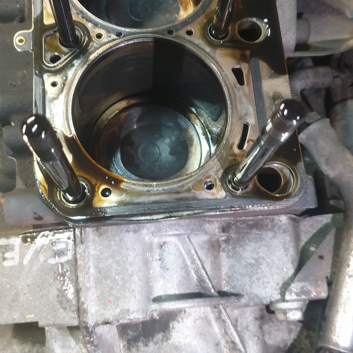

Rozbieram moto do zmian na alko a tu po pierwsze dmuchnieta uszczelka (brak jakich kolwiek objawów wcześniej) i to przy arp ?

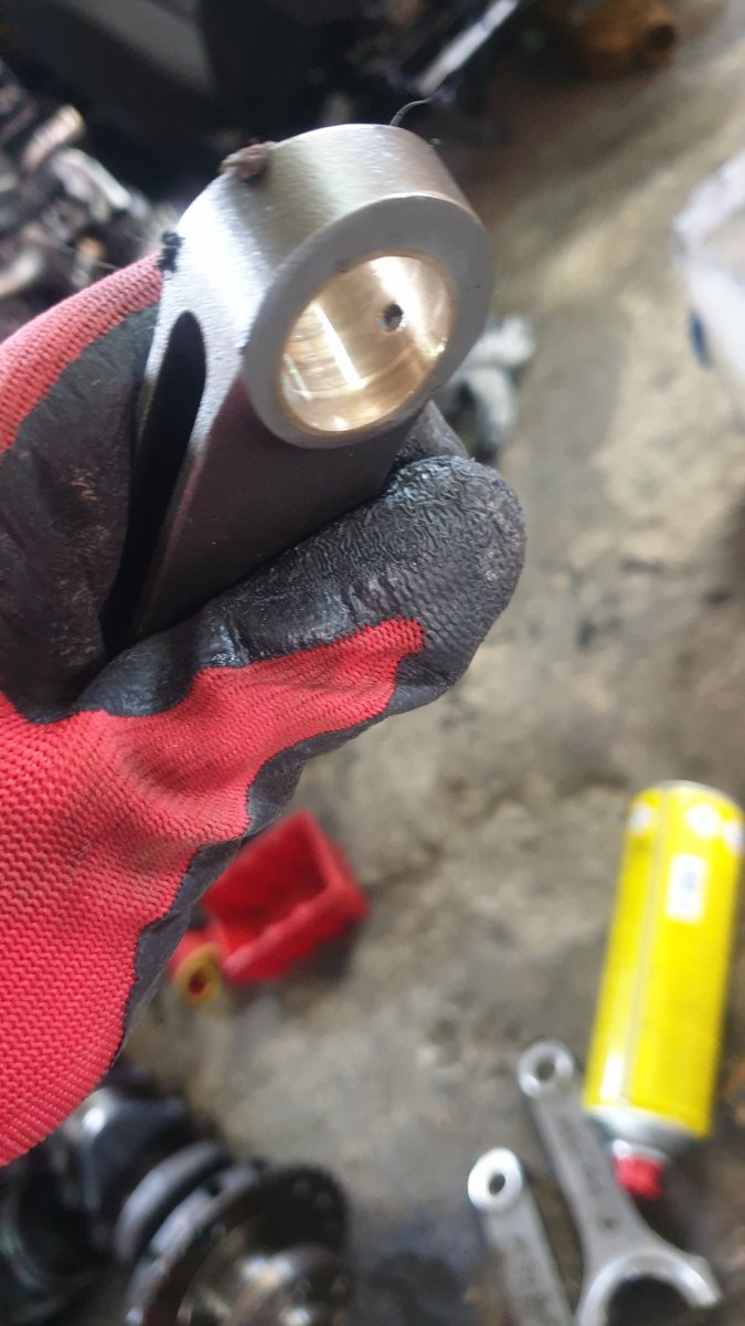

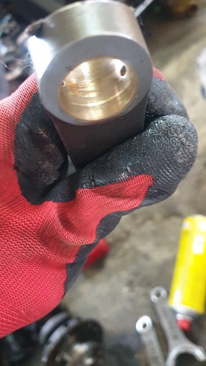

Oraz to co mnie przeraziło najbardziej dwa pogięte sworznie (AXX) musiałem mlotem tłuc żeby uwalinic korbe ???
Moto złożone czeka na docierke i leci dalej na strojenie ❤️

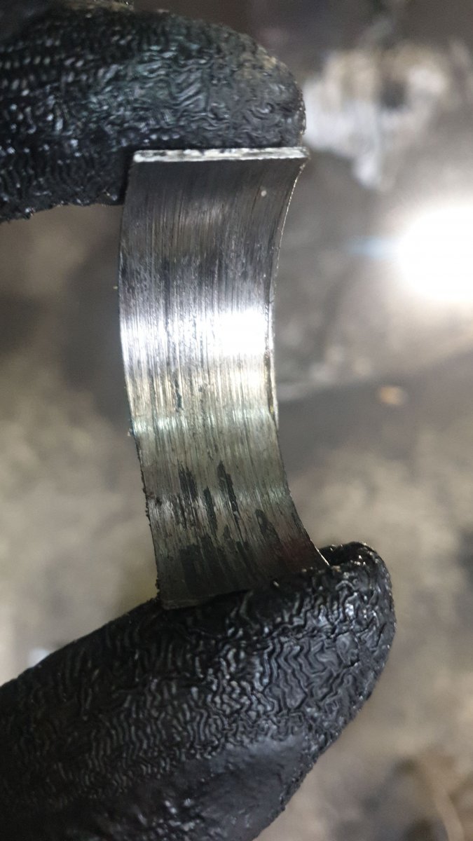

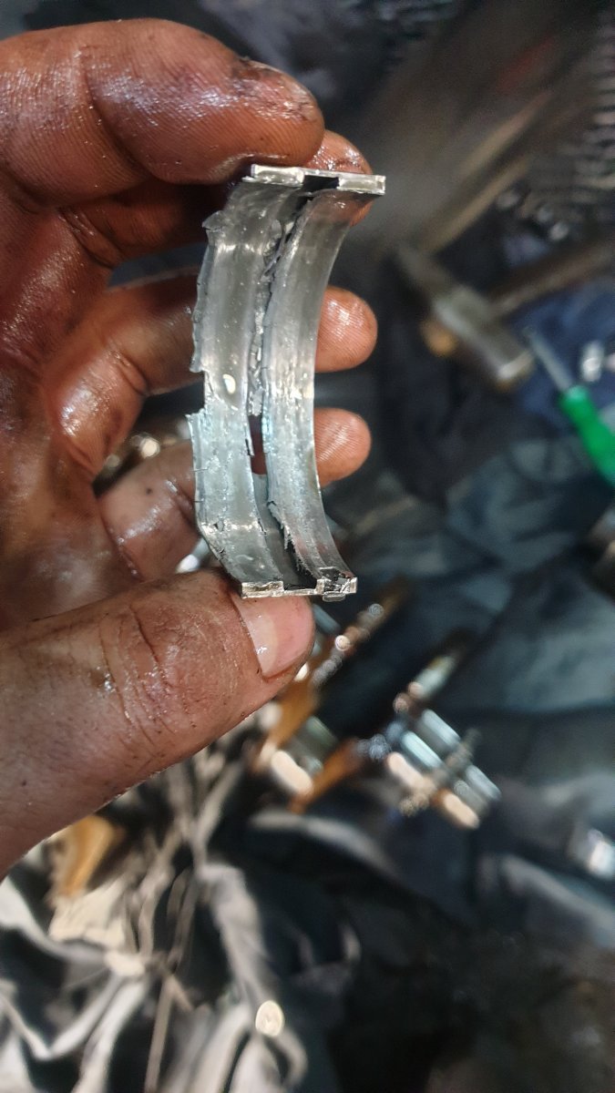

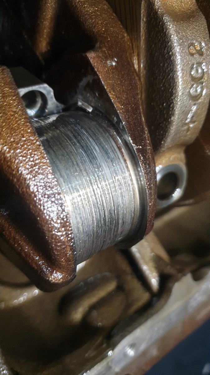

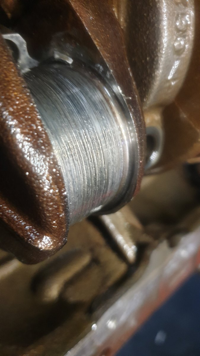

No to po poskładaniu drugiego silnika na tłokach supertecha i alko dupki dały panewki albo za chudy olej ravenol 5w40, do tego problem z podstawą oleju się ukazał, zawór jedno kierunkowy ten co uniemożliwia powrót oleju z góry się rozdupczyl i blokował zasilanie to raz a dwa bocznikowy też miał bardzo duży luz i upuszczał za wiele bokiem no i panewka powodziała ja pie****e ?
Drugie korby, wał i panewy kingi pasowane na głownych 36 tysięcznych i korby na 50 tysięcznych narazie daje rade ? plus olej 10w60 i po wstępnym karaniu u mnie nic się nie stało i wróciła znowu do vag performance, od soboty nie mam info czyli brak informacji to też dobre informacje, im też nie udało się nic zepsuć ??? i wystarczy czekać na wynik. Z plusów 10w60 góra wkońcu jest cicha minusy to nagrzewanie tego miodu trwa wieki ?
To takie na szybko informacje reszta będzie już z kreska ? łapcie fotkę jak panewka nie powinna wyglądać
Powiem szczerze dziwi mnie że tylko jedna panewka taka jest, co zresztą?  Jeśli bocznikowy upuszczał bo miał luz, to jakie było ciśnienie oleju sprawdzałeś to? Ja u mnie dla pewności wymieniłem zaworek. A bocznikowy po oględzinach wygląda że okej.  Co jeszcze będzie to się zobaczę jak odpali i dotrę.
  • 4 miesiące temu...

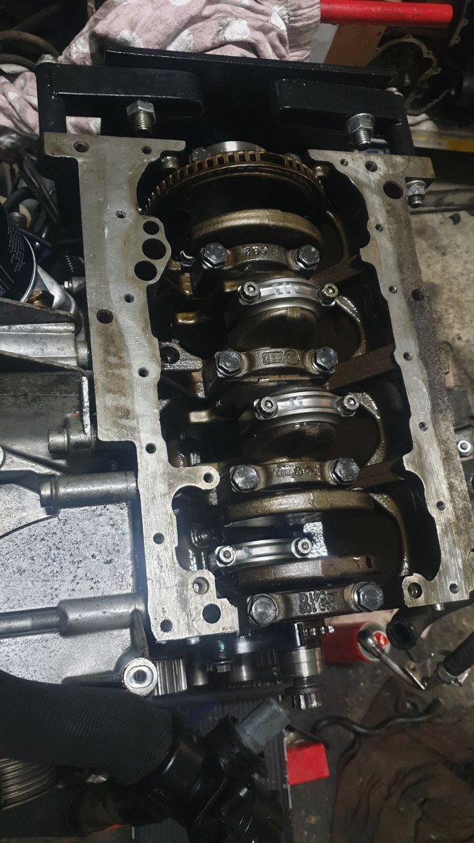

na której korbie obróciło panewkę ?
Po zdjęciach chyba na 3 tak mi się wydaje.
Edytowane przez morelo
no dlatego pytam bo terz mi się wydaje i mam wrażenie że dlatego w tych panewkach ACL idzie ta z rowkiem na 4 podporę bo morze być ten korbowód najbardziej narażony na obrócenie panewki przy dużych mocach bo z 4 podpory idzie w wale kanał olejowy na 3 korbowód

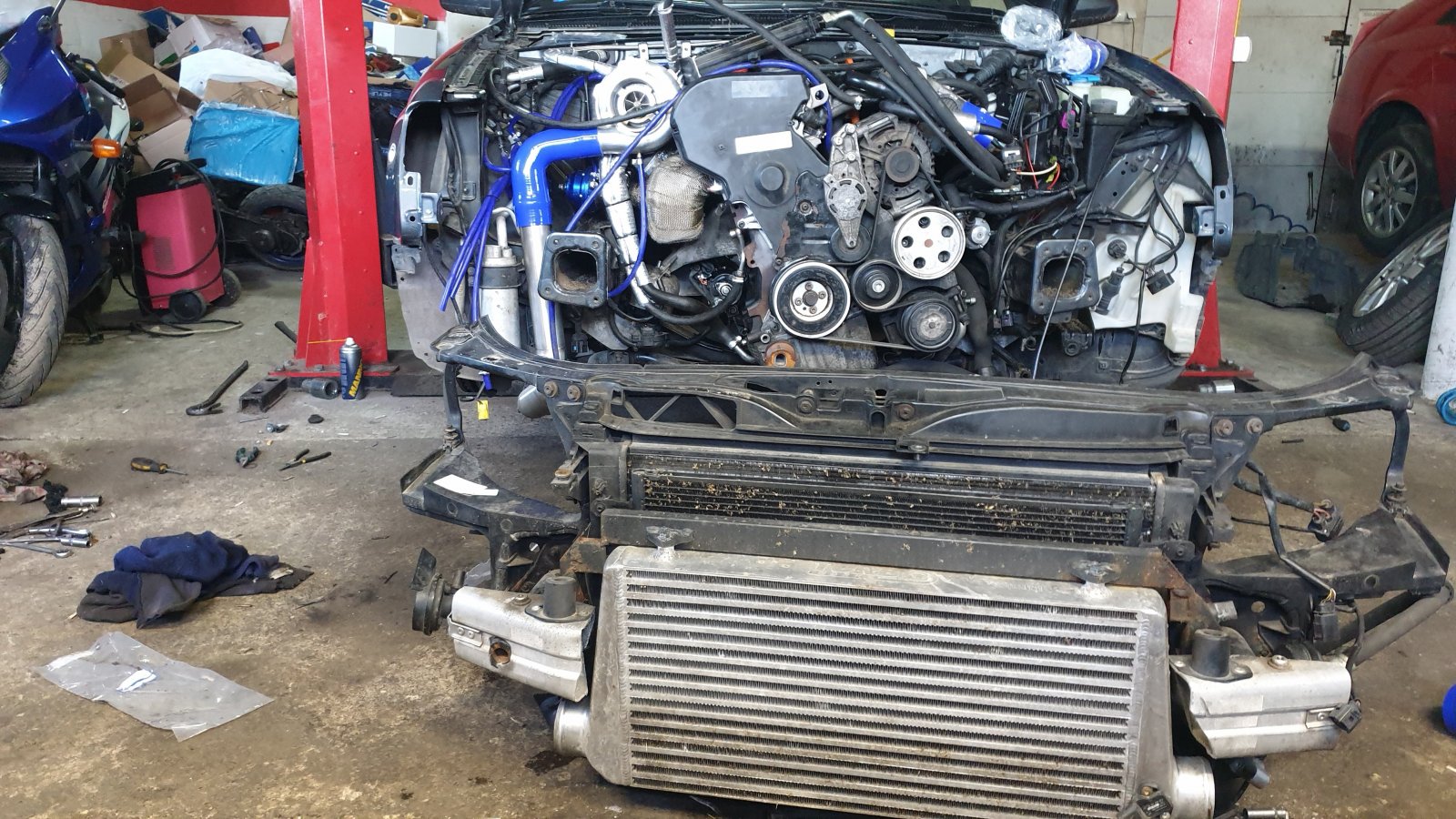

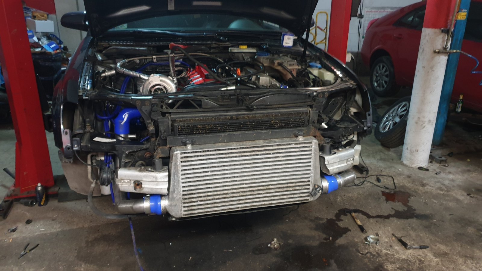

A więc tak auto śmiga na etanolu e50 strojenie finalne ukazało 601km 700nm strojone przez synek tune ? ostatni wykres z 583 km
Jakie zmiany zaszły w setupie od ostatniego czasu, przygotowany jest kolektor twin scroll t3 czekam tylko jak padnie drugie turbo gtx3080r na kulce żeby wykorzystać potencjał ts oraz wleca wtryski Boscha 1700cc. Bo 980 przy 6 barach i dwóch pompach paliwa walbro 525 ograniczają mnie już z mocą ?

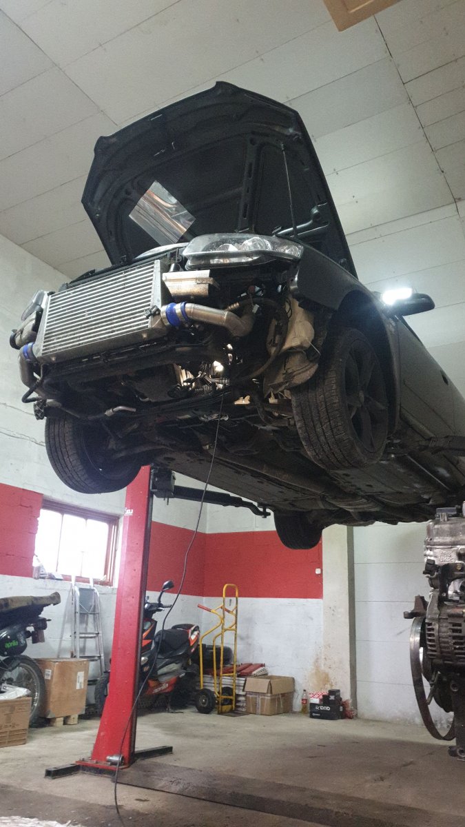

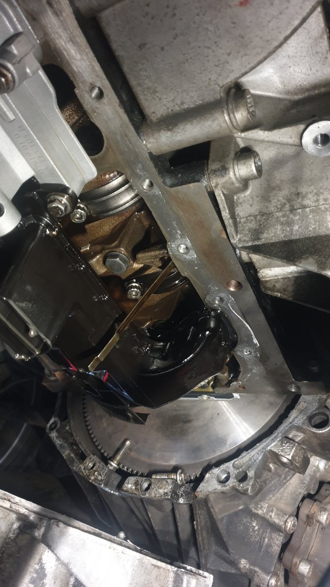

Wrzuciłem skrzynie 6hp19 na początku z diesla, na ori sterownikach wszystko się komunikowało jedyny błąd to od tempomatu w skrzyni ale nie ejst ważny. Pierwsza skrzynia od tdi poległa w zasadzie wciągu pierwszych 500km, rozerwany kosz spalone tarcze i czarny olej ?
Nie poddałem się z tiptronicem i aktualnie siedzi z 2.0tfsi, nawet jest lepszy bo ma krótsze przełożenia. Został kompletnie zregenerowany, zmieniłem wszystkie panewki, uszczelniacze i tarcze oraz wzmocniony konwerter z dodatkową tarcza którego sam nie mogłem wykonać tylko zamówiłem od kg custom.
Do skrzyni dołożony wyminik olej płyn z s6 (do szybszego wygrzania oleju) oraz zwykła chłodnica powietrzna na termostacie mocala ot1 przy butowaniu olej maks 85 stopni, to powinno uchronić tarcze i olej przed szybką degradacją od temperatury
W między czasie opanowuje tajna technikę winols oraz samodzielne dopieszczanie softu ecu, gdyby ktoś był zainteresowany mogę wrzucić full map packa z damosami/mapami do mojego sterownika ?
