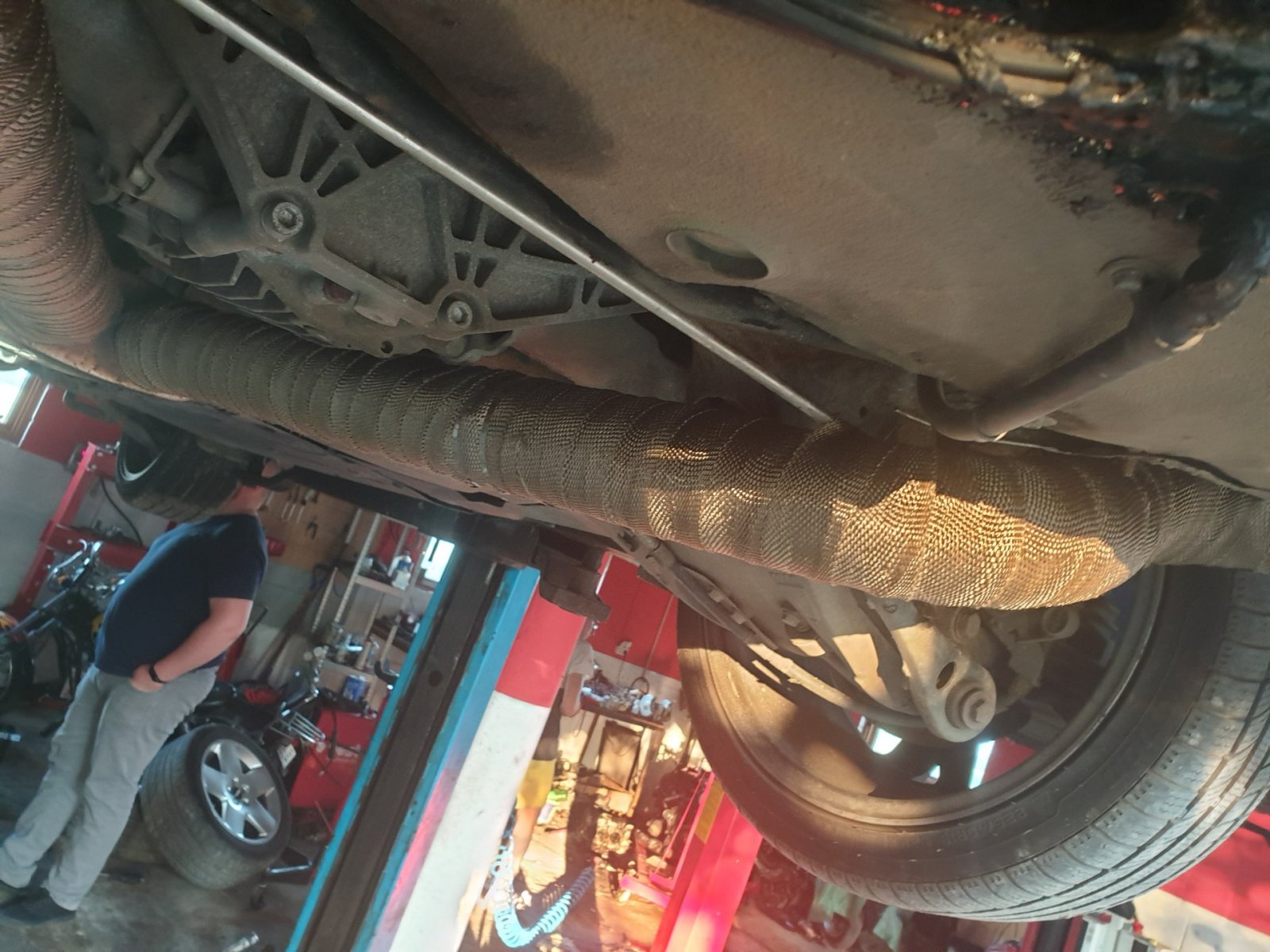

Pierwsze co zrobiłem to wydech przelotowy na 3 calach od turbo, poprzez środek po portki z kwasa oraz tlumikach turboworks, gdzieś popełniłem błąd sam nie wiem do końca jeszcze gdzie ale na niskich obrotach okropnie dudni. Opcje mam dwie brak stopniowania po przejściu środkowego z 3 "na 2x 2,5" lub wybranie turboworks jako środek wydechu bo jakby to powiedzieć wydmuchnelo z niego wygluszenie po owinieciu bandażem całego wydechu xd powiedzmy że to kosmetyka. Potem przez pół roku trwało zbieranie kolejnych części od turbo bo słupek dawce etc etc po finalny pomysł jak to będzie wyglądać.

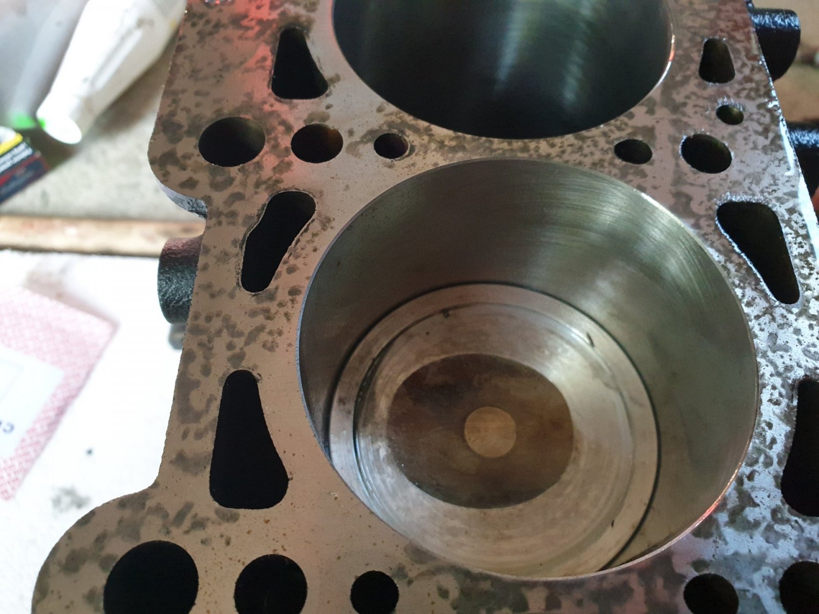

Blok jak już wspomniałem został spasowany na 8 setek z tlokiem od axx. Szlif oraz głowice zawiozlem do auto szlifu w Toruniu, zdecydowanie polecam chłopaków, kawał dobrej roboty. O głowicy nie będę nic pisać, zwykła zregenerowana seria ?
Wracajc do bloku jedyne co wymaga uwagi to zwymiarowanie, tłoki axx maja wymiar 82,49 mm pasowanie jak wspomniałem 8 setek więcej szlif i honowanie na 82,57. Tłoki nie grają, nie stukaja ani nie pukaja ? narazie dają radę xd

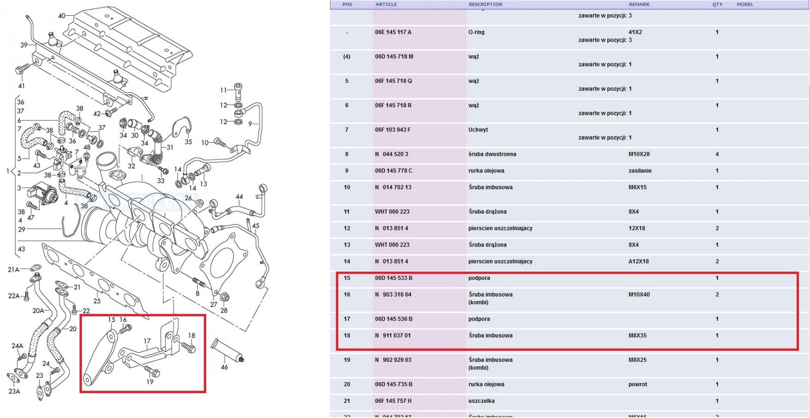

Teraz pora na turbo, padło na k04-64 hybryde od Karambola, narazie po 2 tys km za wcześnie żeby ocenić ale jest okej. Przewody zasilające, oraz powroty wody oraz oleju pasują i nie ma absolutnie żadnej potrzeby ich wymiany. Problem pojawia się żeby ożenić ja z głowica od bfb, opcje są dwie spawanie drugiej łapy albo wsadzenie adaptera dystansujacego dostępne na olx i łapy od wzdłużnego 2.0 turbo fsi kolega który mi to sprzedał mówił że sporo tego idzie ? dodatkowo żeby ułatwić sobie montaż iceka, w muszle zimna na tłoczeniu dospawany został kruciec dla dv-ki drugi koniec wykorzystany fabryczny otwór w muszli po stronie ssacej.

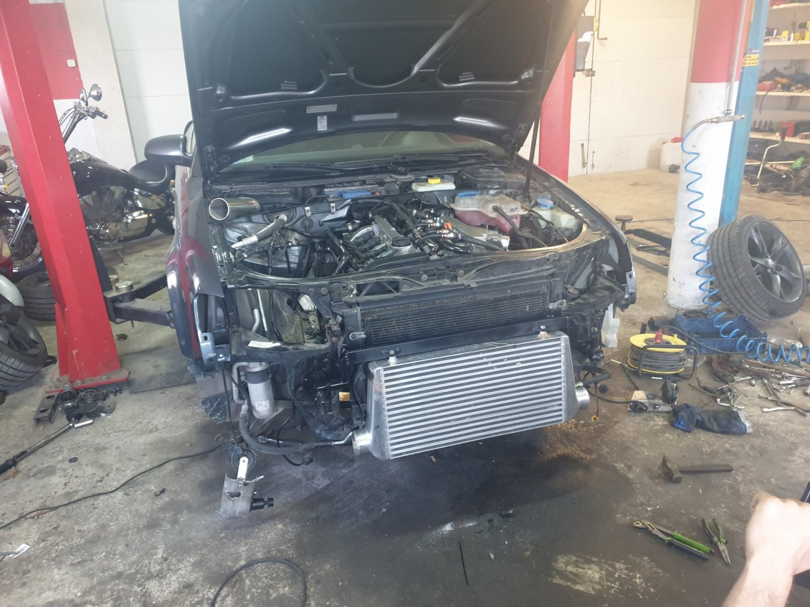

Intercooler możliwe że przesadzony bo rdzeń 600x300x76 in/out 3 cale i konieczne było wycięcie całej belki z przodu auta ale zamian tego wyspawalem z profili jakby drugi pas który przy okazji trzyma intercooler ? od turbiny do ić idą sylikony 3" po wyjściu z ić redukcja na 2,5" (ciepłe powietrze czyli rzadsze wchodzi, jest chłodzone i wychodzi 2,5" żeby nie tracić na ciśnieniu) takie małe laboratorium xd Map sensor bez zaskoczenia ori, wrzucony na wyjściu z ić. W te upały które nas ostatnio dręczą temp w dolocie przy pełnym bucie nie przekracza różnicy 5 stopni Celsjusza. Przy okazji dolotu napisze ze obudowa maf jest od vr6 średnica wewnętrzna 70mm a dolot zrobiony z 3 calowe harmonii dostępnej na fmic.pl

Czyli co ? zamiast prawej łapy z bfb pasuje z 2.0 tfsi ? I pasuje to na oryginalną poduszkę ? A podporę kolektora dawałeś ?
I tak pasuje moze zostać z bfb ale trzeba ciąć ucho od turbo Bez podpory kolektora ?
Edytowane przez Kejsi
Sorry, ale dla jasności: łapa silnika z 2.0 tfsi 8E0199308AH, poduszka pozostaje z BFB ["bez podpory" - to jasne, rozumiem ;) ]
Edytowane przez keczu
Tak sama łapa tylko do zmiany ?
Dzięki, łapa to najtańszy komponent tego modu, a od czegoś trzeba zacząć ;)
mowiłem że łapa od tfsi pasuje :P
