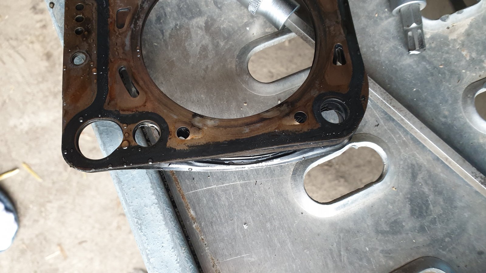

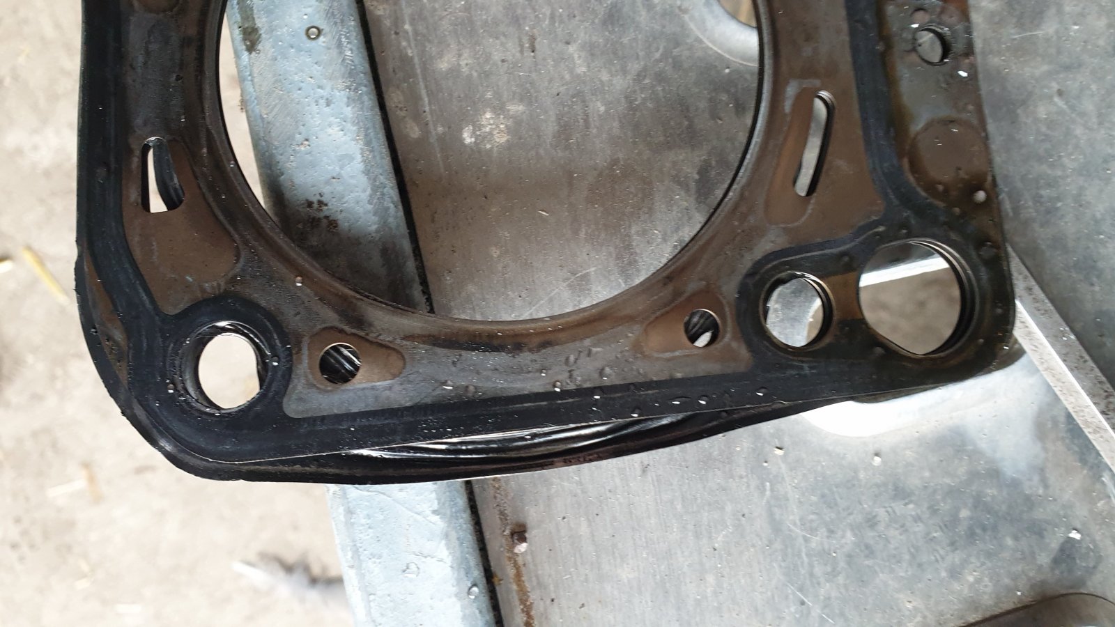

A więc poważniejsza awaria się stała, podniosło czapkę, uciagnelo szpilki (kilka dziesiątek mm) wystarczyło i dmuchnęło uszczelkę, tragedia nie ma ale wkurza że masa roboty ☹️
Macie jakiś pomysł na mocniejsze szpilki? ARP narazie chce uniknąć no jakby nie było to tysiak za 10 szpilek, cena mocno ale to mocno nie adekwatna. Fabryczne chyba 10.9? szpilki poległy przy 2,2 bara przy kolejnym odcięciu ? szła jak wściekła 2 gubi trakcje, 3 tak samo, 4 gaz w podłogę lekka zmulka i siwo za mną, zassała płynu, korby całe, tłoki całe głowica jutro jedzie na szczelność i planowanie i w weekend składanie ? tylko załamuje mnie cena arp, macie jakieś inne pomysły? ?

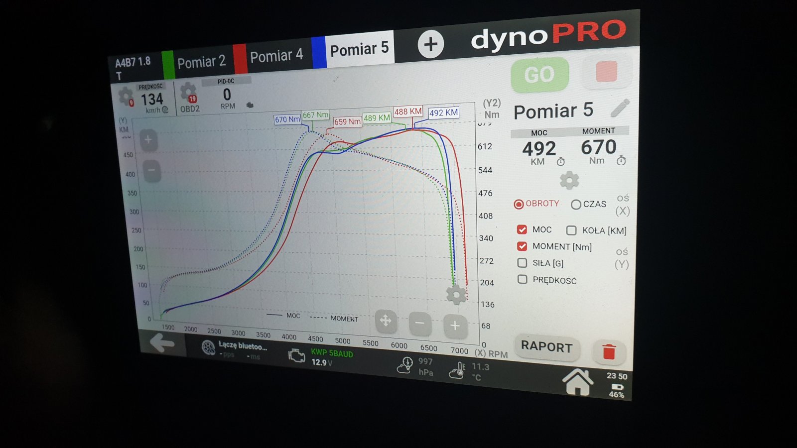

Stuki wyciszone, najwięcej pojawia się w chwili uderzenia powietrza maks 3-4, zapłon kolo 10 pgm, przeplyw jest mega 306g przy 5 tys potem nie widać bo zamknięty maf, ogólnie to niedługo koniec dowalania mocy bo wtryski 980ccm przy 3 bar (u mnie 4 bar jakieś 1100ccm) latają na granicy przy afr 12-11,5

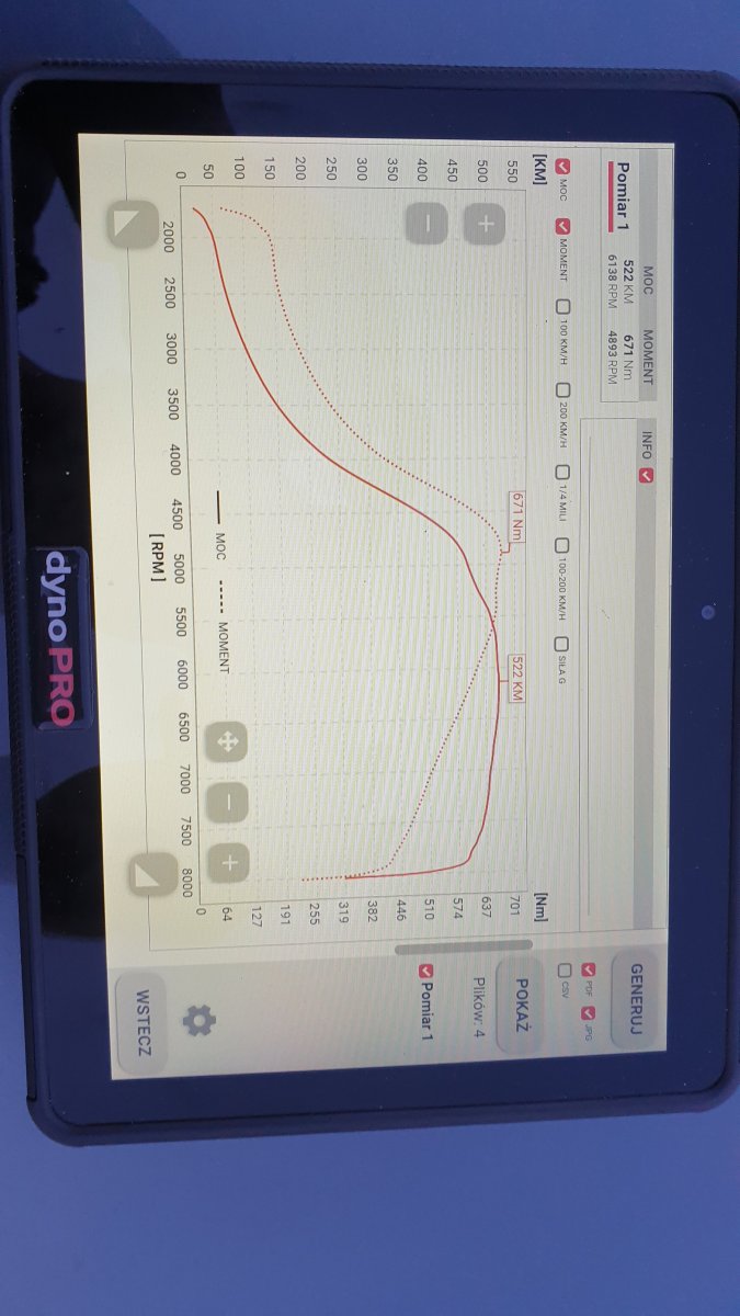

2,2pik zejście do 2,0 Karol z @SOFT-MOD PERFORMANCE jeszcze się pobawi, bo turbo ma spory zapas, wysterowanie na 65% odcina i będzie to wyglądać elegancko ?

No i się udało wkońcu wypluć 522 konie ? zostało tylko wyrównać niutona, Karol @Galettoz SOFT-MOD PERFORMANCE już działa ? ogarnie taki temat zdalnie, jak macie mpps i troszkę oleju w głowie śmiało do niego piszcie, pomoże ?
