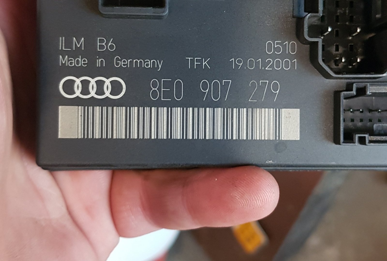

GreGoriO Opublikowano 3 Lipca 2019 Opublikowano 3 Lipca 2019 (edytowane) Podaj numer włącznika wtedy coś doradzimy. Włącznik powie ci czy masz moduł HIgh, wtedy po jego wyjęciu go, oświecą się światła mijania lub gdy masz moduł LOW wtedy oświeci ci światła pozycyjne. jeśli masz MCE w wersji High a światła się nie oświecą po odpięciu włącznika to wiadomo, że winny jest MCE lub instalacja. a wtedy już kolejne kroki na eliminację usterki. Jak chcesz możesz zanurkować pod kierownicę i spisać numer MCE, ale tutaj musisz odkręcać dolną półkę pod kierownicą Edytowane 3 Lipca 2019 przez GreGoriO

GreGoriO Opublikowano 7 Lipca 2019 Opublikowano 7 Lipca 2019 masz włącznik z A6 C5... trzeba po schemacie zobaczyć jego PIN-ologię... w takim razie podaj teraz jaki masz MCE.... polecam lekturę z tego wątku, łatwiej będzie ci ogarnąć o co tam chodzi...8E0 941 531 B - włącznik HIGH z funkcją AUTO (dostępny od grudnia 2002) 4B2 941 531 B WŁACZNIK SWIATEŁ AUDI A6 C5
qpens Opublikowano 8 Lipca 2019 Autor Opublikowano 8 Lipca 2019 Mam jeszcze pytanie czy włącznik swiatel z innym numerem będzie działał czy muszę szukać z identycznym ?
GreGoriO Opublikowano 8 Lipca 2019 Opublikowano 8 Lipca 2019 Wszystko rozbija się o MCE, instalacja High a Low to dwa różne zasilania odbiorników, a tym samym prowadzenia przewodów. Pewnie bez przekładania PINów w samym włączniku się nie obejdzie. Ładnie masz to pokazane w załączonym linku... podaj najpierw jaki masz MCE.
GreGoriO Opublikowano 8 Lipca 2019 Opublikowano 8 Lipca 2019 - 8E0 907 279 (LOW – dla aut bez komputera pokładowego „FIS”, brak kontroli żarówek) czyli instalacja LOW , więc po wyjęciu włącznika nie oświeci ci świateł. Możesz najpierw sprawdzić czy w ogóle będziesz miał światła podając na krótko mostkiem w kostce wącznika świateł na PINy 1-4 zgodnie z tą rozpiską ze wspomnianego wątku...„Wersja LOW (8E0 941 531)”Pin 1 – Zasilanie świateł mijania i postojowych po stacyjce (WE) [czarno/żółty]...Pin 4 – Zasilanie świateł mijania [żółty] (WY)
