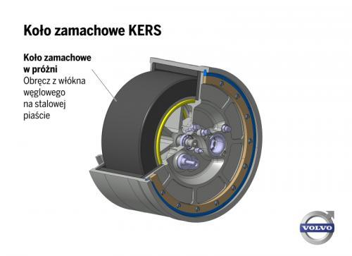

Norbas Opublikowano 4 Lutego 2020 Opublikowano 4 Lutego 2020 18 minut temu, pawelosinski83 napisał: ale żeś mnie zaintrygował :-D masz na to jakieś "papiery" tudzież linki bo chętnie bym poczytał o co tam chodzi... i muszę się wsuchać ;-) odnośnie otwarcia drzwi: mam start/stop i też mi się ręczny zaciąga, auto nie gaśnie... dzieje się to samo jak tylko pas odepnę stojąc ;-) Hmm papiery... to czy masz ten system to wystarczy sprawdzić w kodach wyposażenia 7L8 a na szybko to mam tylko taki artykuł Odzyskiwanie, czyli rekuperacja energii WWW.MOTOFAKTY.PL Co do dźwięku nogę spróbować nagrać 1
pawelosinski83 Opublikowano 4 Lutego 2020 Opublikowano 4 Lutego 2020 10 minut temu, Norbas napisał: Hmm papiery... to czy masz ten system to wystarczy sprawdzić w kodach wyposażenia 7L8 a na szybko to mam tylko taki artykuł Odzyskiwanie, czyli rekuperacja energii WWW.MOTOFAKTY.PL Co do dźwięku nogę spróbować nagrać hyhy faktycznie to istnieje i mam to... tyle, że w b8 jest to odzysk energii elektrycznej przez alternator... "When you decelerate, the energy created is lost. Brake energy recuperation recycles this energy to lighten the load on your engine. It can reduce fuel consumption by up to 3%. When you're coasting or braking, the car's alternator generates energy."
Norbas Opublikowano 4 Lutego 2020 Opublikowano 4 Lutego 2020 Tak przez alternator. Zeby to usłyszeć trzeba wsio wyciszysz i sie wsłuchać.
