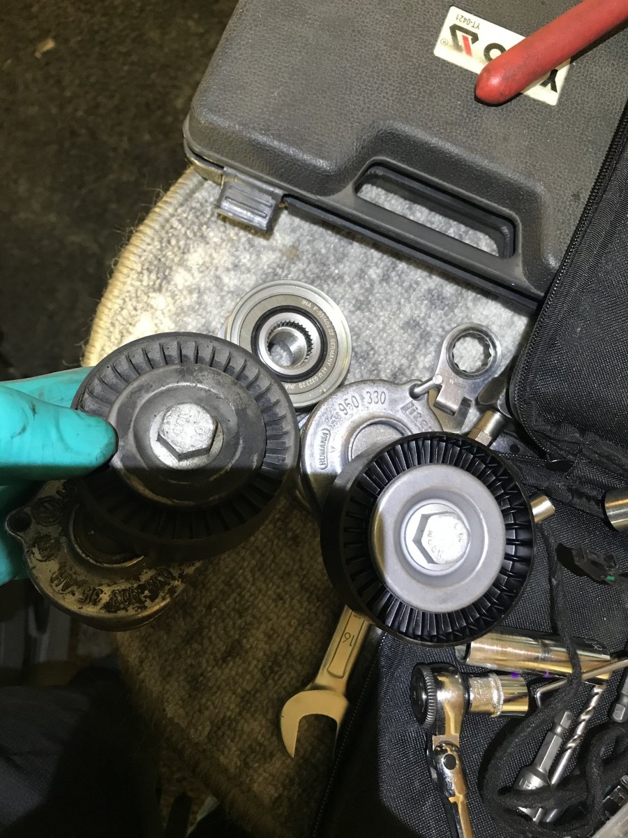

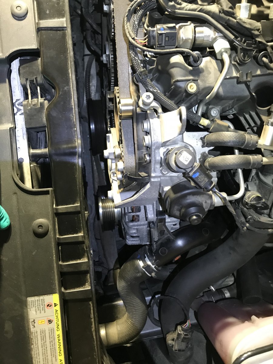

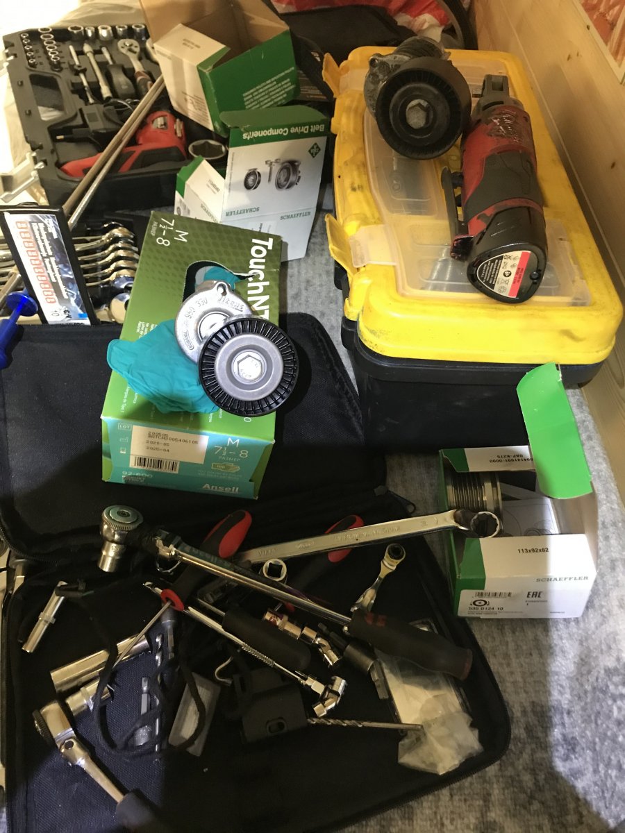

Szybka wymiana paska osprzętu ? Wymiana napinacza bez problemu łatwy dostęp do śruby i trochę miejsca na manewrowanie aby go wyciągnąć/ włożyć. Klucz 13 do tej operacji i wiertło 4,5 do blokowania napinacza. ( ori napinacz litens)  Sprzęgło alternatora dość mocno siedzi ale idzie odkręcić bez ściągania altka, w CGLC trzpień altka ma splina M10 jak coś.( sprzegielko ori od ina).  To samo rolka prowadząca.( ori również ina) Mało miejsca na wykręcenie śruby ale delikatnie naginamy obudowę wentylatora i nie ma problemu.
Pasek altka ori conti.

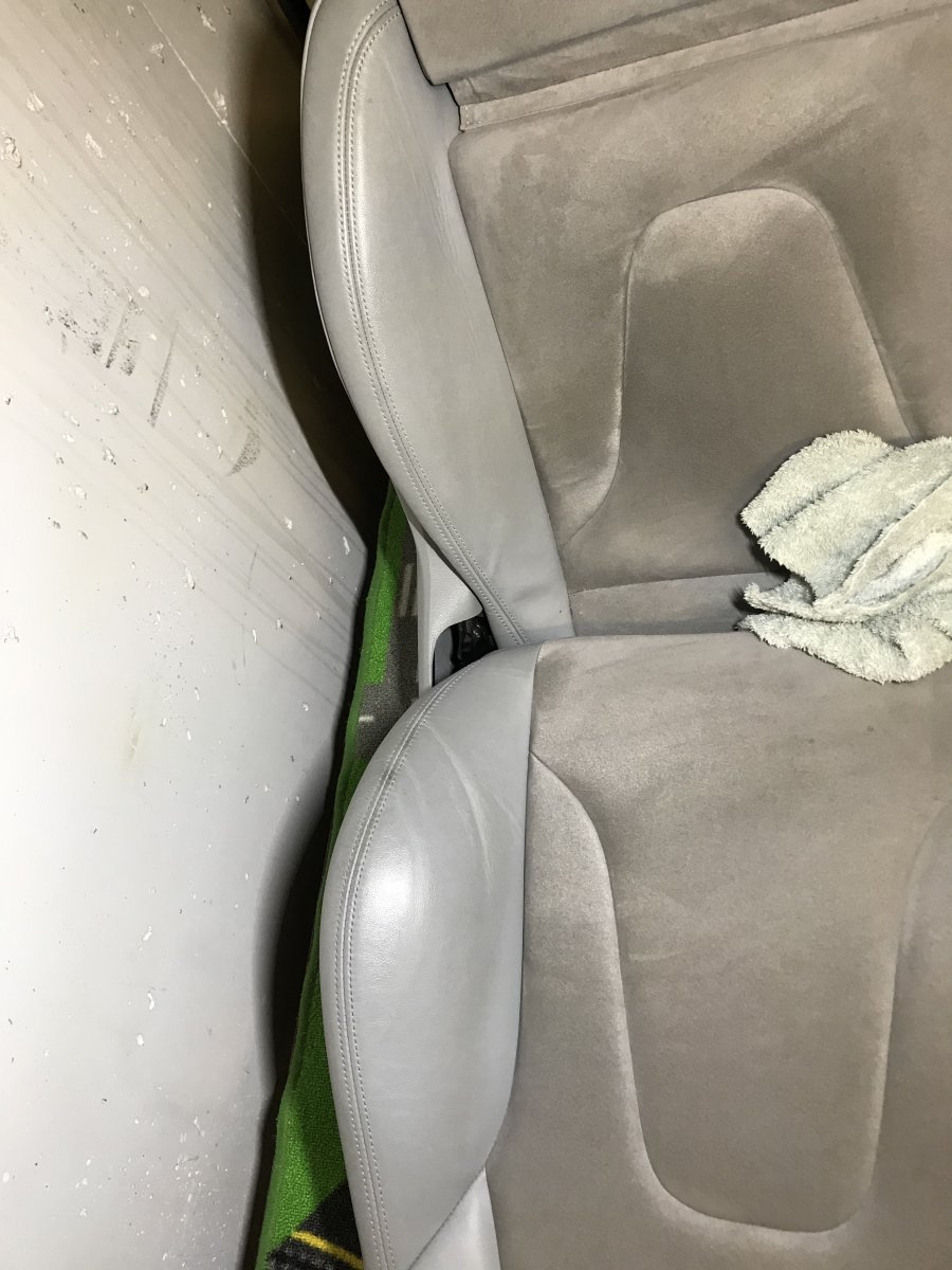

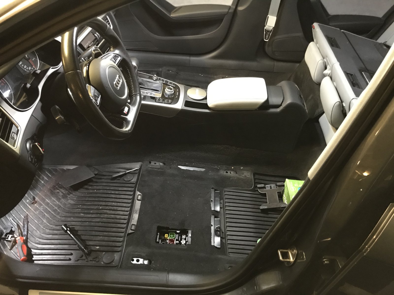

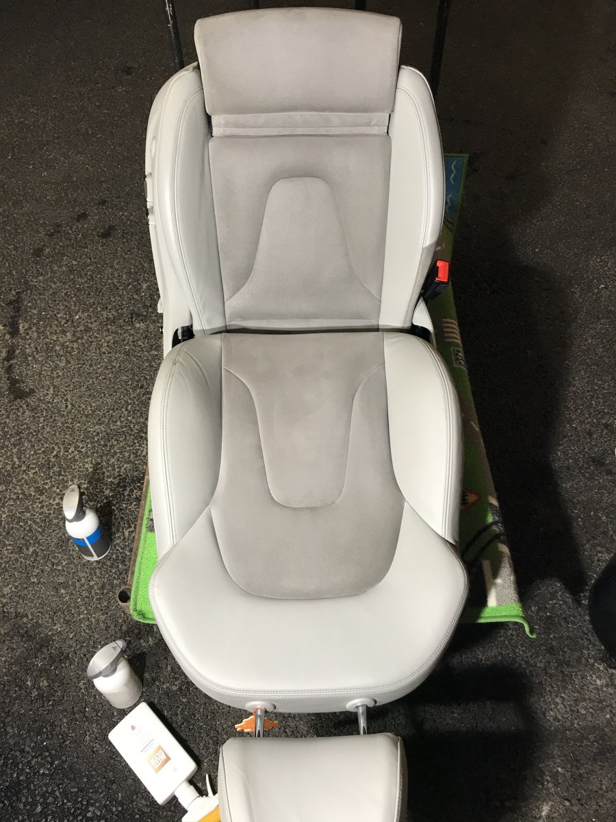

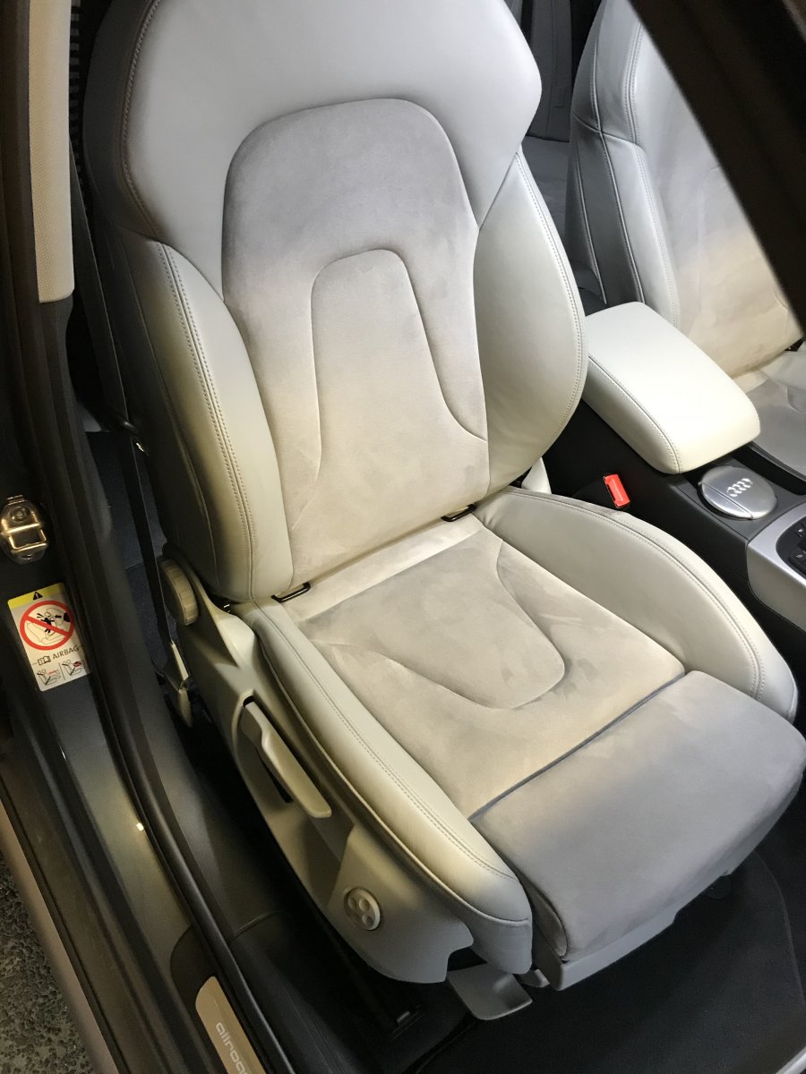

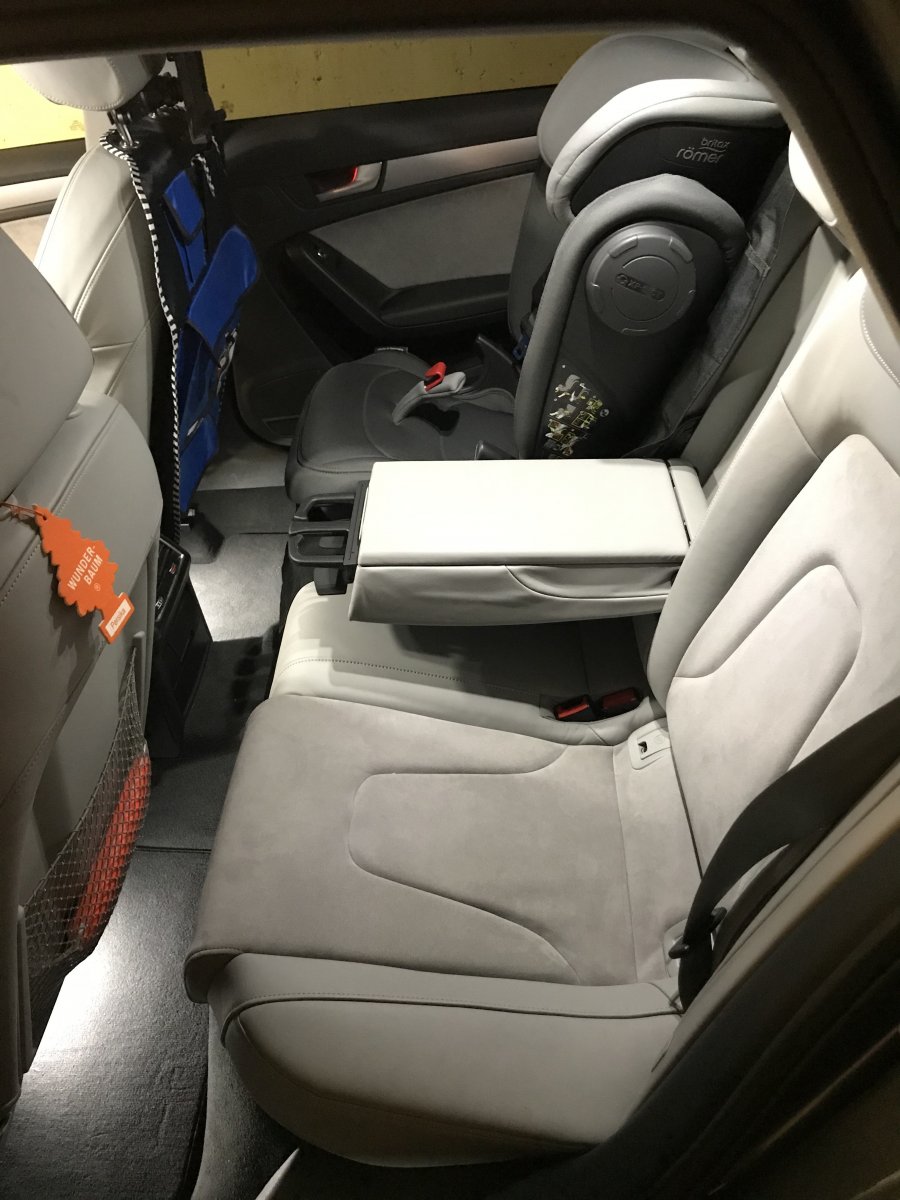

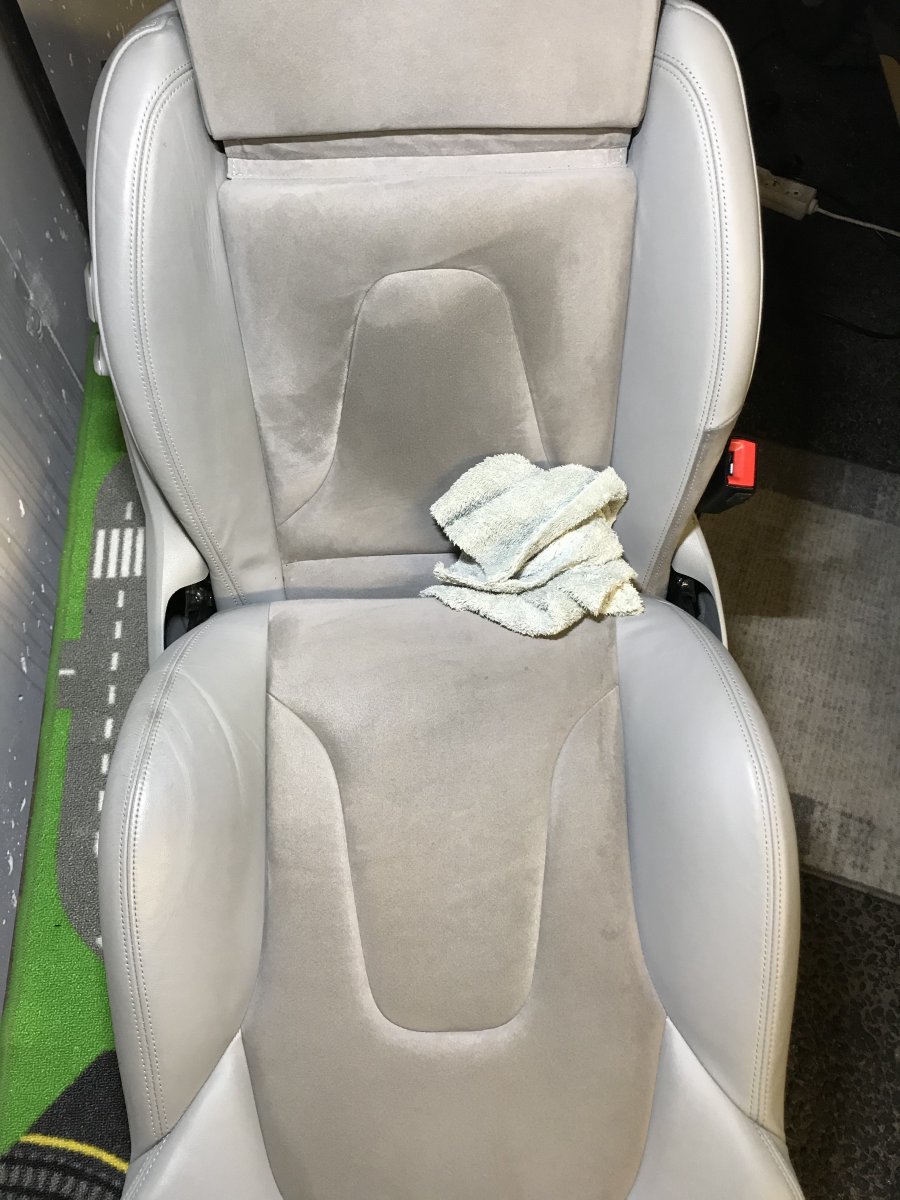

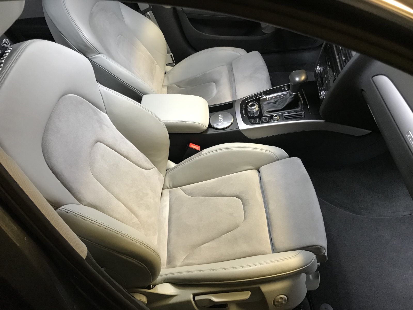

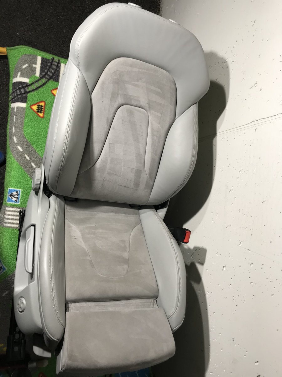

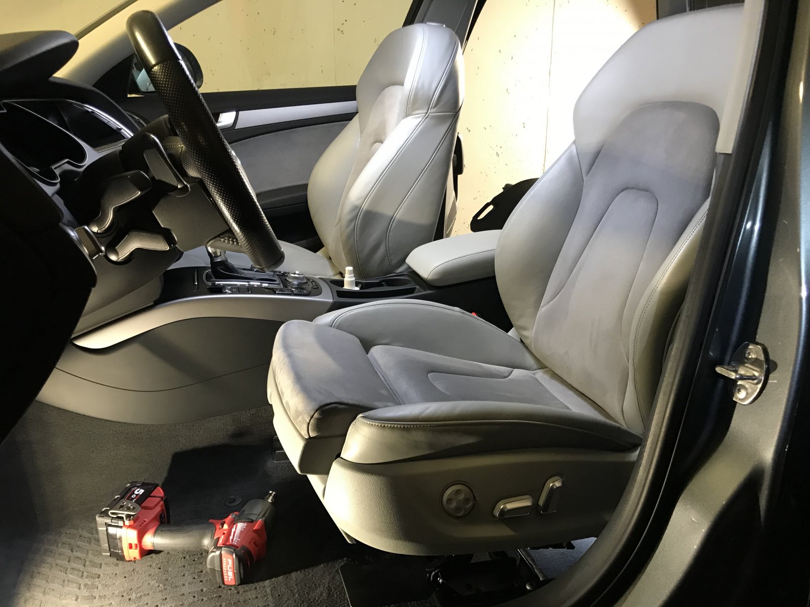

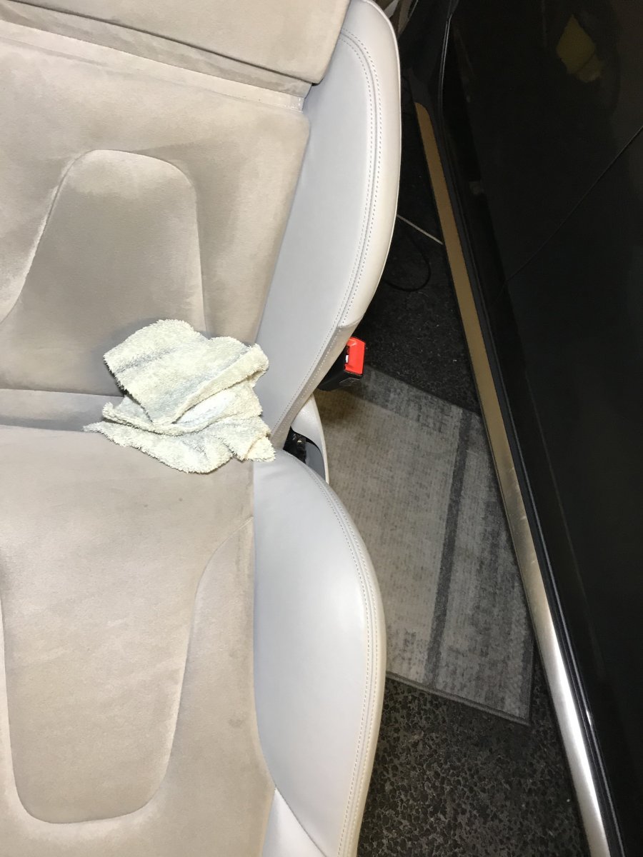

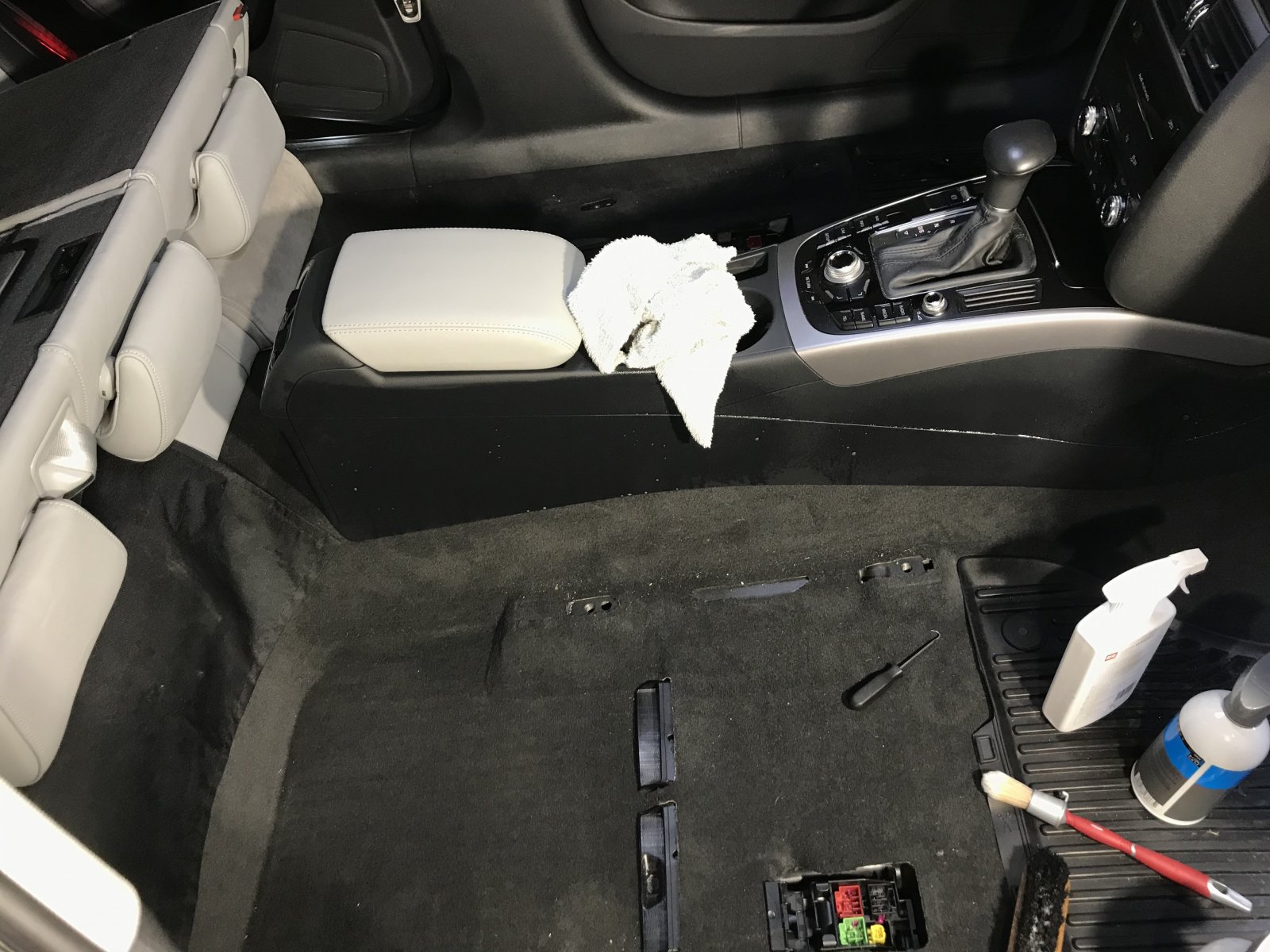

Ale fotele wyjmować do sprzątania?:co: kurna ja lubię dokładnie sprzątać ale na taki pomysł jeszcze nie wpadłem ?
Następnym razem zrobię tak samo?
Moim zdaniem to słaby pomysł. Taki fotel nie jest zbyt lekki i jest duże ryzyko że wyjmując coś uszkodzisz lub porysujesz. Jak w A4 tak robiłem to porysowałem sobie dekor deski i plastikowy próg wewnętrzny. Tak więc jak już trzeba to polecam obłożenie progu kocem i pomoc drugiej osoby.
Edytowane przez kamelus_

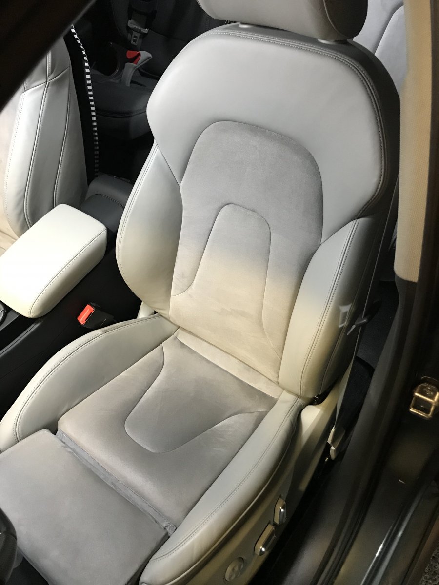

To się nazywa sprzątanie :oklasky:
Fotele zmieniły kolor :thumbup1:
Nom tutaj kamelus ma racje... ja zdziwiłam się przy wyciąganiu foteli. Sporo swego czasu wyciągałem foteli w tesli S czy X i tam samemu idzie je wyciągnąć przez dzrzwi. W a4 są ciężkie i trzeba dwoje żeby przez drzwi je wyciągnąć. Jako, ze sam byłem to na metalowe szyny poszły grube skarpety, oparcia złożyłem z tylu, podniosłem do góry rozłożenie fotele przednie i przesunąłem je na macie bagażnika ;) tak wiec w avancie czy sportback’u idzie je wyciągnąć bez inwazyjnie samemu. W sedanie było by ciężko ?
:hi:
Fajna robota:hi:a gdzie klameczki z rs4?:wink:
:hi: nie tylko tego brakuje ? auto rozebrane pod sprzedaż ;)
ja już kilka razy wyjmowałem fotele w B8 i idzie to bez problemu samemu wyjąć bez rysowania plastików itp :D normalnie przez drzwi
Ja tam nie miałem ochoty sprawdzać ?

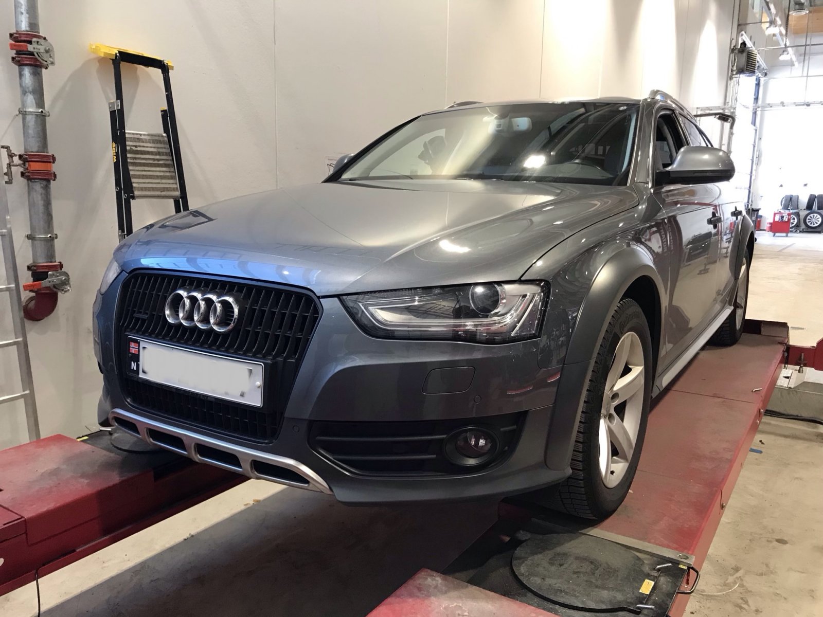

Dzisiaj miałem chwile to zrobiłem na spokojnie zbieżność i dodatkowo zacząłem koła szykować na lato, czyli mała korekta...

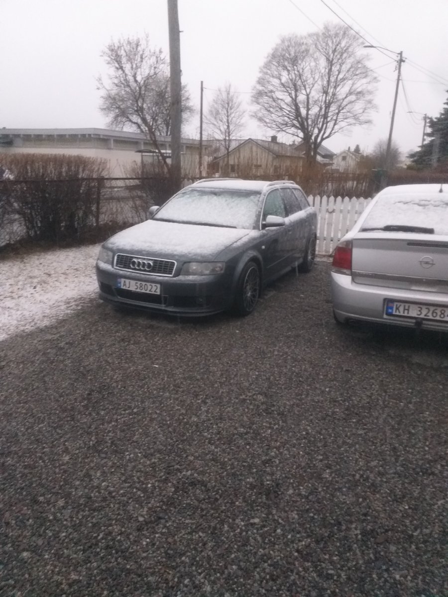

Ja już zmieniłem na lato, a wczoraj taka niespodzianka rano:co: Drammen
Jak wyszła zbierzność???
@Adam87u was niespodzianka? Wczoraj u nas padał śnieg i żona krzyk bo jej opony letnie założyłem. W połowie kwietnia :facepalm:
:lol1: to ładnie :decayed:
Moja żonka w B7 jeszcze na zimówkach śmiga, ale po niedzieli jestem, więc będzie nowy setup lato:evil:
Ja już od 3 tygodni na letnich latam no ale q. Wrzucaj zdjęcia jak wygląda. Dobra bo zaśmiecamy temat Norbertowi :decayed:
