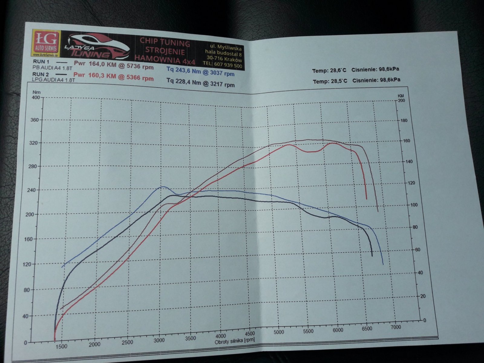

patis33 Opublikowano 3 Sierpnia 2019 Opublikowano 3 Sierpnia 2019 witam dziś zrobiony pomiar mocy - 1.8t avj + lpg - seria 150 km ( kat wyrzucony założony dp + filtr w puszcze kn ) o dziwo bardzo dobrze wyszło 160 km i prawie 230 nm - jak oceniacie wykres ? wygląda zdrowo - można spokojnie chipować ?
przem8 Opublikowano 3 Sierpnia 2019 Opublikowano 3 Sierpnia 2019 (edytowane) Co to za dołki na wykresie? Logi by więcej powiedziały o stanie niż te całe wykresy z hamowni. Z resztą hamownia hamowni nierówna Edytowane 3 Sierpnia 2019 przez przem8
patis33 Opublikowano 3 Sierpnia 2019 Autor Opublikowano 3 Sierpnia 2019 ok logi jeszcze zrobię i podeślę
DivaynEays Opublikowano 4 Sierpnia 2019 Opublikowano 4 Sierpnia 2019 Zrób logi bo kreski to można sobie w buty wsadzić

przem8 Opublikowano 6 Sierpnia 2019 Opublikowano 6 Sierpnia 2019 Powtórz logi 2+33 i 115+118 do odcinki i w jednej serii, skasuje błędy wcześniej nawet jak ich nie ma. Skąd wam się bierze robienie logów w benzynie do tych 4tys? To nie diesel Z tego co widać to turbo późno wstaje i przeładowuje potem, korekty też słabo więc pewnie jakaś nieszczelność.

Łukasz13 Opublikowano 7 Sierpnia 2019 Opublikowano 7 Sierpnia 2019 Wygląda to kiepsko, narazie trzeba doprowadzić auto do ładu, turbo żyje własnym życiem, to że wyszło tak dobrze na hamowni to wina tego że turbo ładuje ile chce, no i pożno wstaje, zrób loga 118 z odpietą wtyczką od n75. Jest problem ze sterowaniem turbiny czyli węzyki od n75 lub sam zaworek, ewentualnie coś z turbiną. Te logi na czym były robione na pb czy na lpg? bo ewidentnie go zalewa z jakiegoś powodu.
