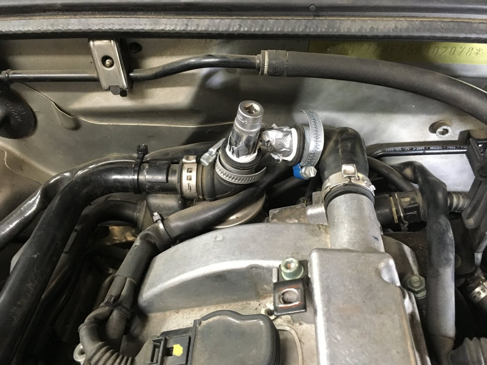

Dzis sprawdzalem szczelnosc dolotu z uwagi ze logi moga sugerowac nieszczelnosc(taka sugestia padla  podczas analizy logow:

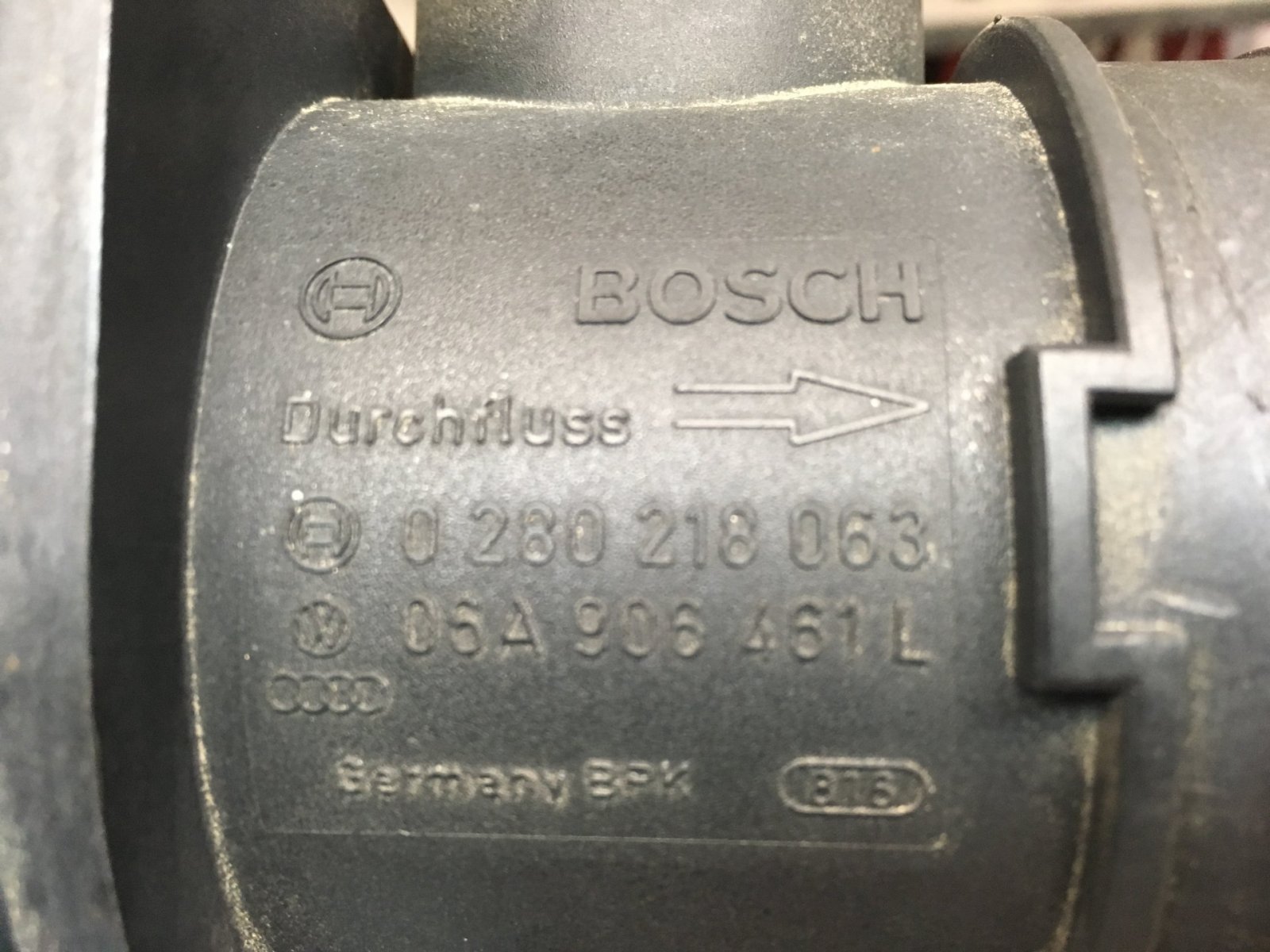

Przy okazji tu wklejem zdjecie z nr przeplywki.
W miejsce gdzie wchodzi przeplywka dalem zaslepke a do niej podlaczylem waz.Rowniez grzybek zostal wyciagniety a weze tez zaslepilem.
Po podaniu cisnienia 1bar w misce olejowej zaczlo bulkac.Bylo sluchac ze i w innych miejscach delikatnie powietrze ucieka. Na zdjeciach te miejsca sa pokazane srubokretem.Pierwsza nieszczelnosc znikla po docisnieciu weza.Z druga nieszczelnoscia(przy ezektorze) troche wiecej pracy bylo,po wymianie opaski zaciskowej nadal powietrze uciekalo mimo ze dokrecilem cybant jeszcze mocniej.
Ruszajac tym wezem ezektor sie rozpadl tj,wieczko odlecialo.W srodku dwie gumki w ktorych nie widac uszkodzen.Powietrze prawdopodobnie uciekalo wlasnie przez nieszczelnosc ezektora.Na chwile obecna wyczyscilem miejsce laczenia i skleilem to   na silikonie(docelowo bedzie wymieniony)Wieczotem zaloze i sprawdze czy nadal gdzies powietrze ucieka.Nadmienie ze z tego miejsca powietrze uciekalo minimalnie i czy to moglo miec wplyw na logi-niewiem,
Jesli bym mial kupic ezektor to jakiej ori czy jakis pewny zamiennik?

Eżektor do wymiany ale tylko na ori. Co do przepływki to na obudowie jest dobry numer ale sam wkład mógł być zmieniany. Pasuje go wykręcić i sprawdzić. Potrzebujesz torxa otworowego do tych dwóch śrub.

Na chwile obecna poskladalem wszystko przedtem robiac probe szczelnosci.Z miejsca ktore kleilem nic juz nie ucieka(kolo egzektora) wiec bylo slychac tylko jak olej w misce bulka.
Przeplywke tylko delikatnie przedmuchalem ,z uwagi ze nie mam akurat IPA to niczym nie mylem.Docelowo kupie nowy egzektor,i przy okazji IPA.
