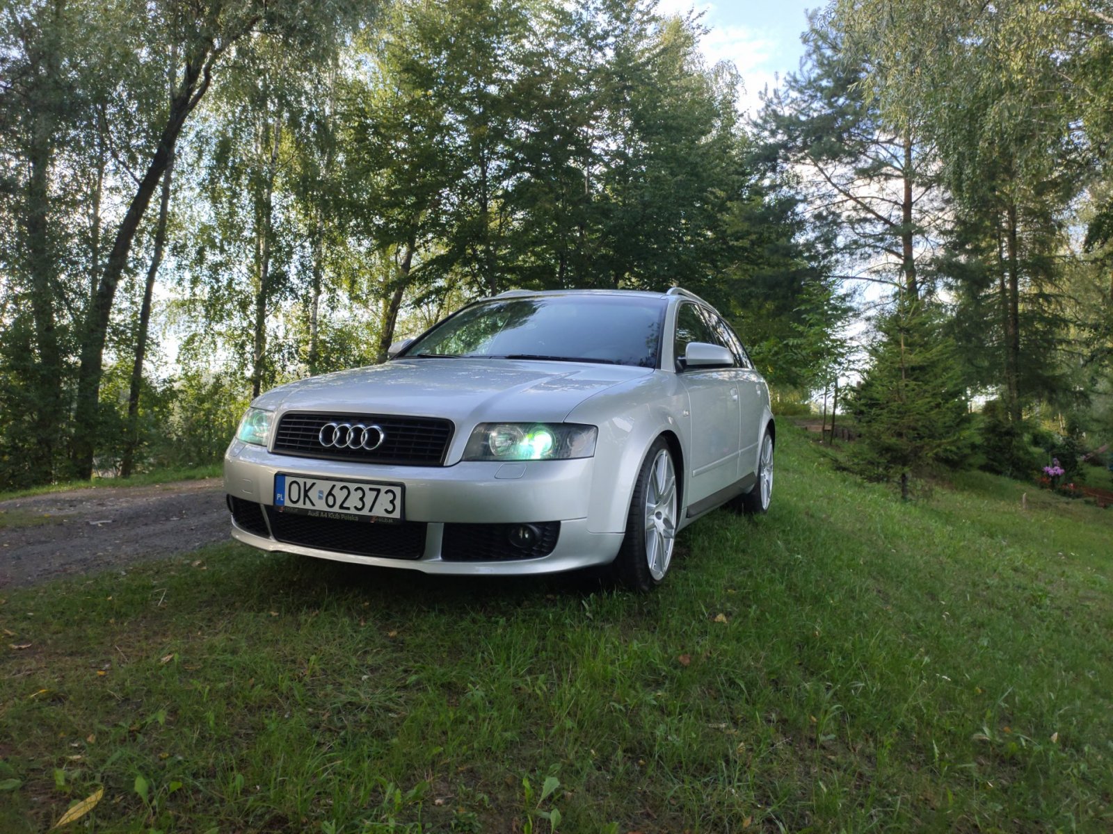

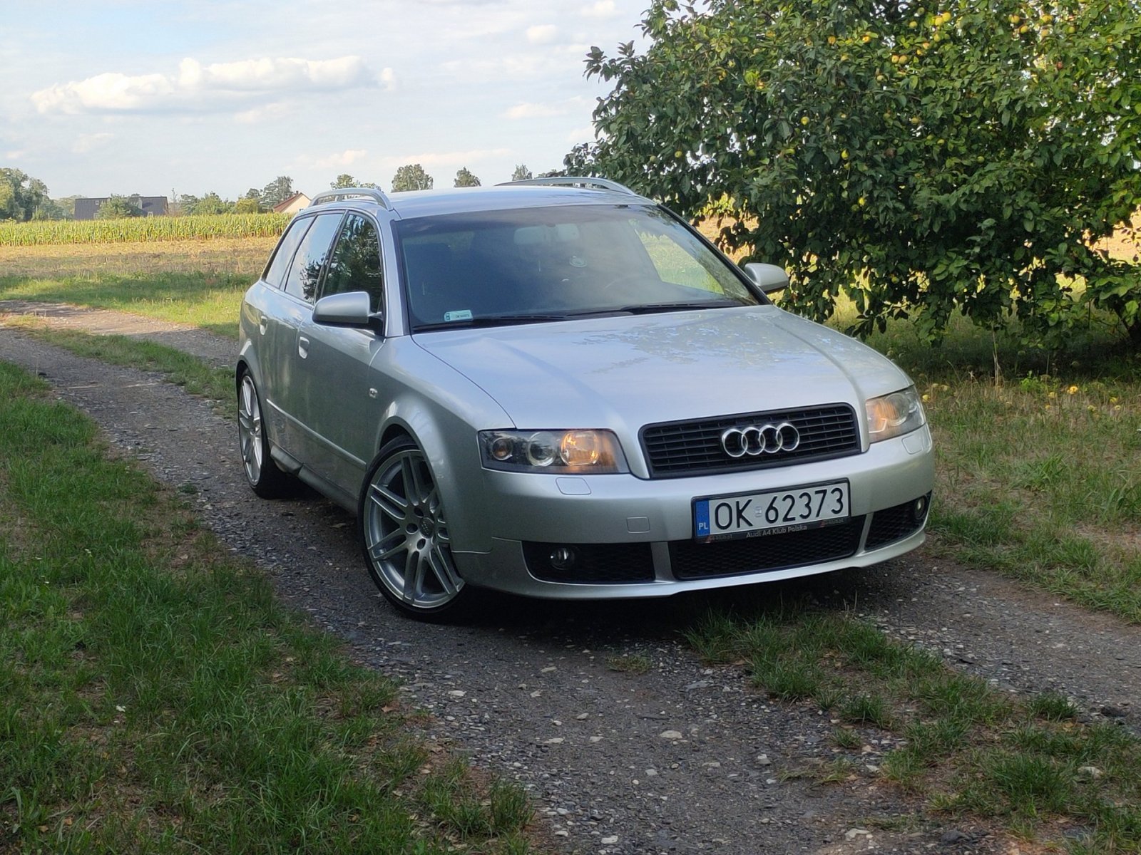

Cześć,
Znalazłem chwilę czasu aby zaprezentować moje B6 AVANT. Samochód odkupiłem od szwagra dokładnie rok temu. W kraju już 7 lat, osobiście ściągnąłem go z Niemiec, wtedy dla szwagra. Miał mu służyć jako typowo rodzinny wóz 2+2 i takim był. Jak doszło do sprzedaży to wziąłem bez zastanawiania bo wiedziałem w co wchodzę?

Modyfikacje jakie dotychczas przeprowadziłem:
z zewnątrz:
- z biegiem lat auto typowo zachorowało na rdzewiejące przednie błotniki, tak więc na samym początku przygody z B6 wleciały nowe zamienniki botników + malowanie

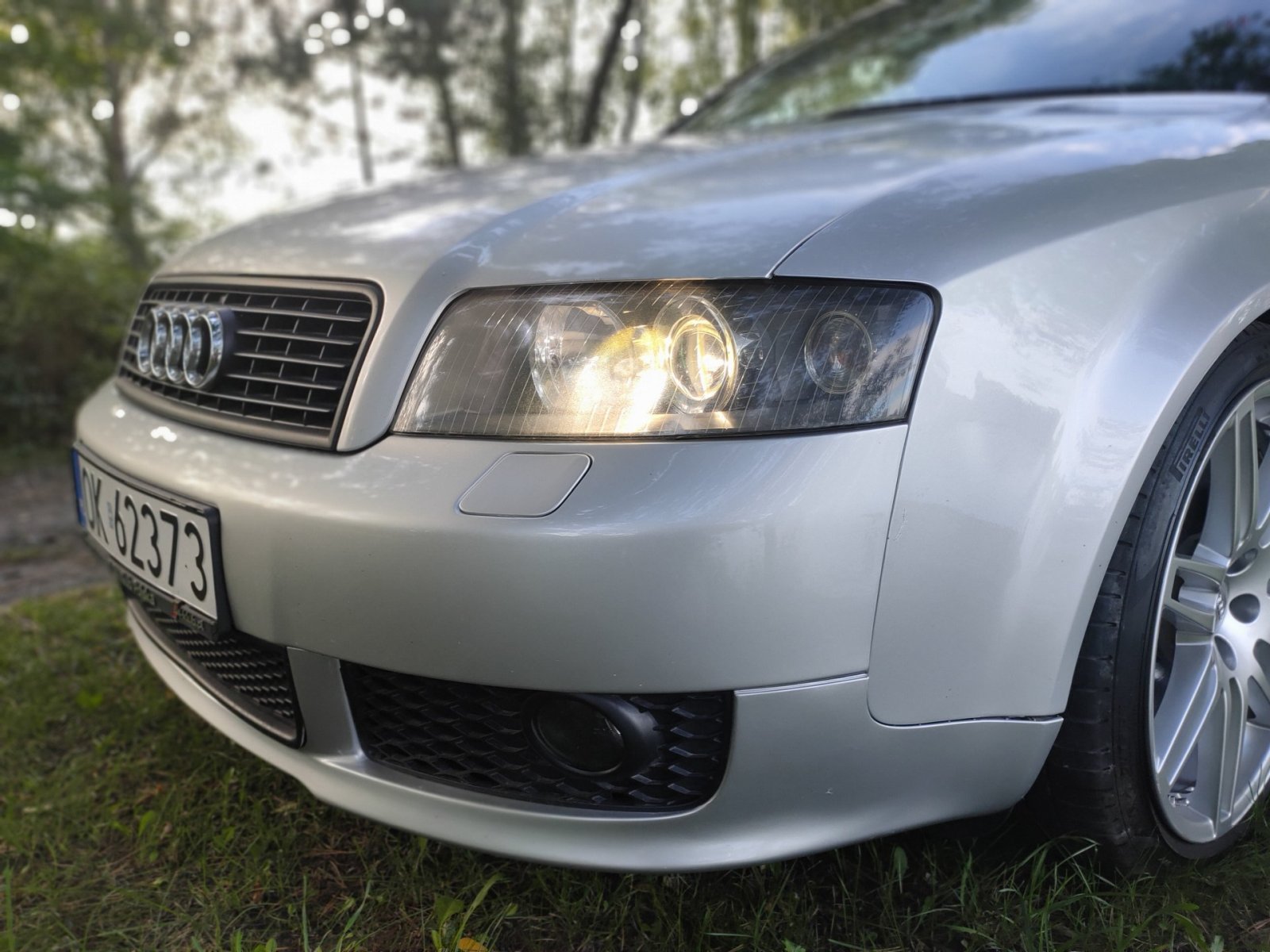

- standardowe lampy przód już biednie świeciły tak więc wpadły bixy z soczewką Morimoto EvoX-R 2.0
- jak bixy no to dorezanie spryskiwaczy reflektorów. przy okazji przejście ze zwykłego zderzaka na S-Line
- żeby było do pary to w następnym kroku wpadł zderzak S-Line tył wraz z PDC. Uruchomienie PDC. Brakowało mi tego bo we wcześniejszym aucie miałem i teraz mam też w audi?
- przyciemnienie tylnych szyb bo bez czuję się jak w akwarium a i dzieciaki z tyłu narzekają że słońce, że grzeje itp

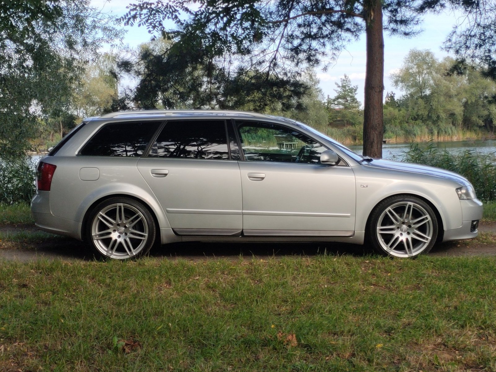

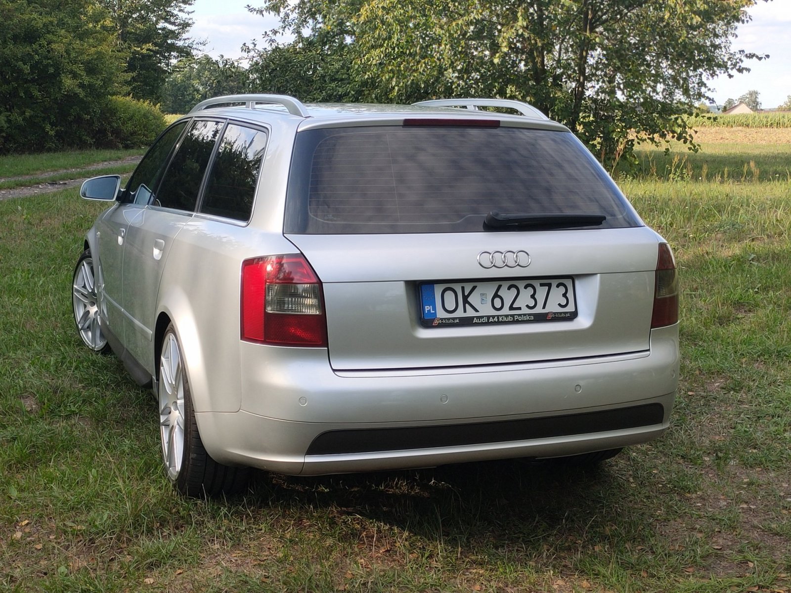

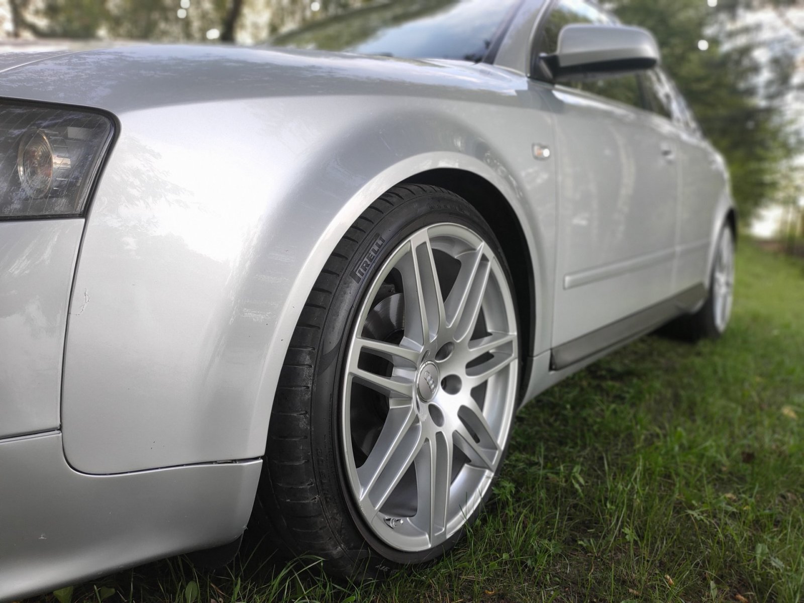

- wymiana felunku z marnych biedroneczek na RS6 oryginal 19" 8.5J ET48. Wymyte, odsmolone, po deironizacji, glinkowane, odtluszcone a na koniec wjechała ceramika od fx protect.
Update:  BBS RS 861 custom 19" 8.5J ET48
- jako, że po założeniu była straszna koza i wyglądało to mówiąc delikatnie marnie, zaraz szybciutko wjechał zawias 1BV i do tego talerzyki od B5.
- listwy drzwiowe S4 zamienniki. ale z bliska nie wygądają najkorzystniej i szukam czegoś w oryginale
- podświetlenie otoczenia z lusterek zewnętrznych. Custom mode na wzór blend z A6 C6.
- przyciemnienie tylnych lamp folią ORACAL.
- malowanie przednich chromów na czarno.
- oświetlenie LED przednie postojówki i tablica rejestracyjna - moduły Tomnik
- ramki klubowe
- wycieraczka tył audi Q5
- turbo GTC1549
- FMIC 650x180x65

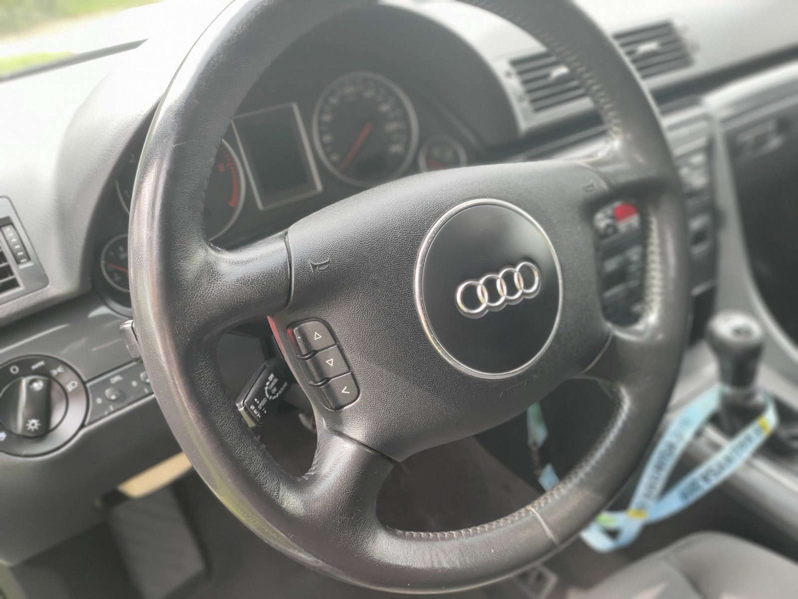

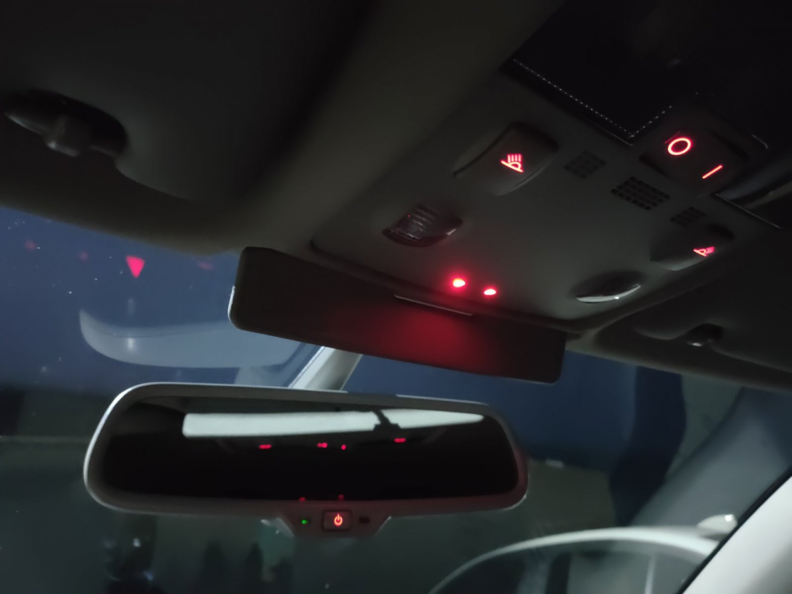

- wymiana MCE LOW na HIGH. To było dla mnie największe wyzwanie ale zakończyłem sukcesem. Tutaj ukłony chylę użytkowniki Kaju za wsparcie i mobilizowanie .

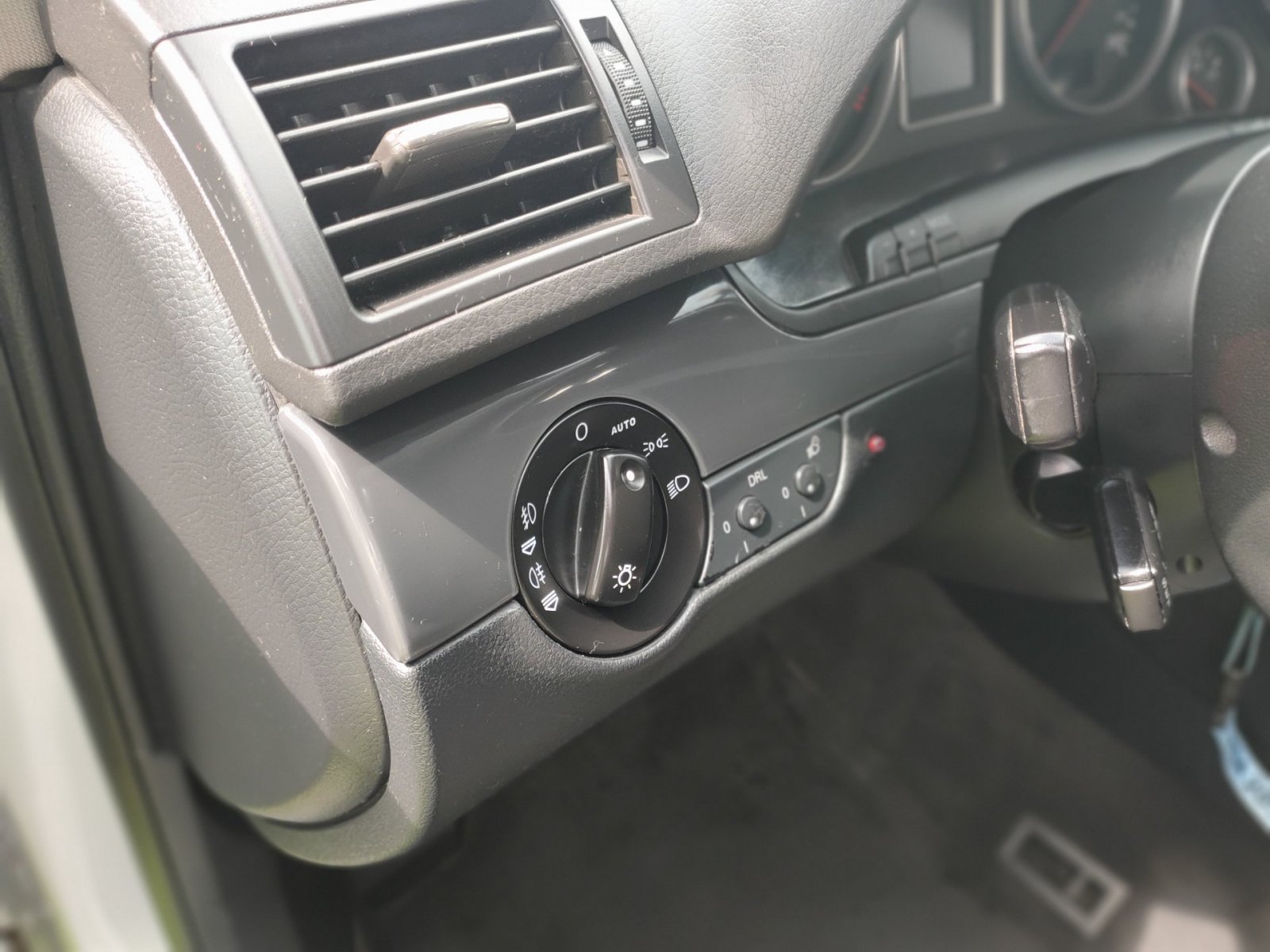

- jak już wpadł HIGH to dołożyłem włącznik z funkcją AUTO a do tego panel DRL i CLH.
- równorzędnie wpadł moduł świateł dziennych DRL i lusterko fotochromatyczne od A3 8P. i mam coming leaving home:banan:.

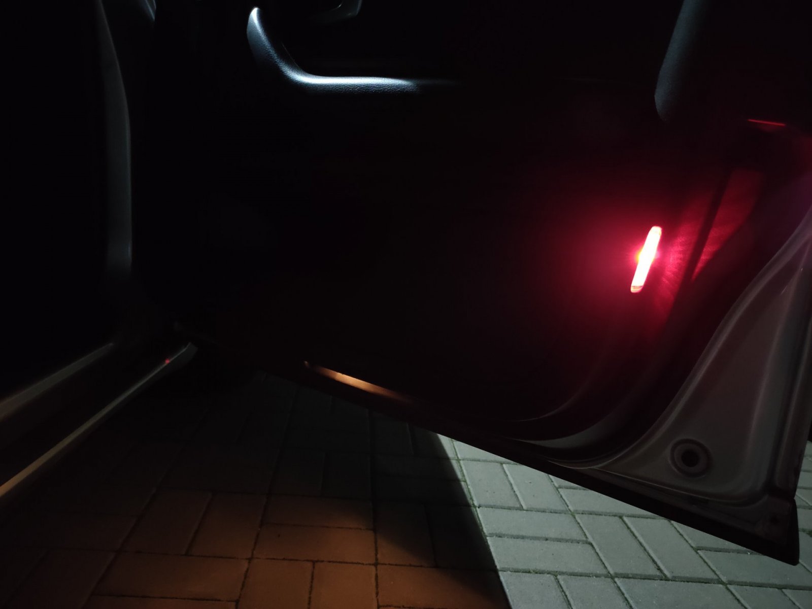

- wyrezanie podświetlanych klamek i diód ambiente w przedniej i tylnej lampce.
- oświetlenie wewnątrz na modułach 4500K od Tomnik-a.
- montaż podświetlenia drzwi (białe+czerwone kopertówki).
- kierownica skórzana multi z A4 B6.
- manetka komputera

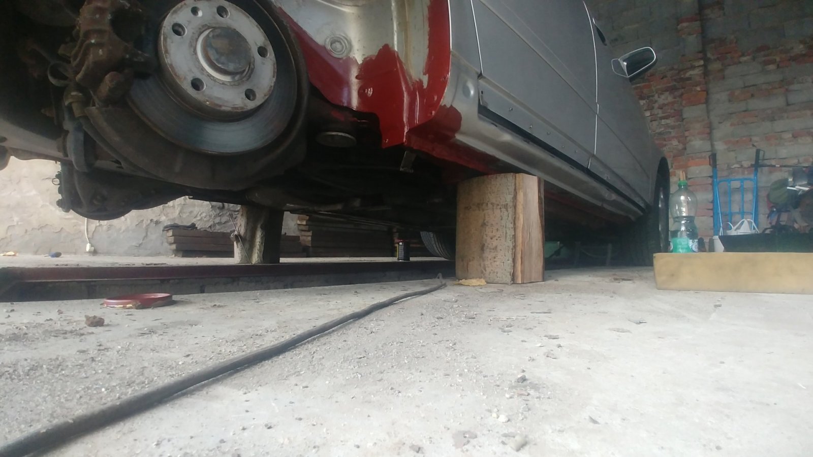

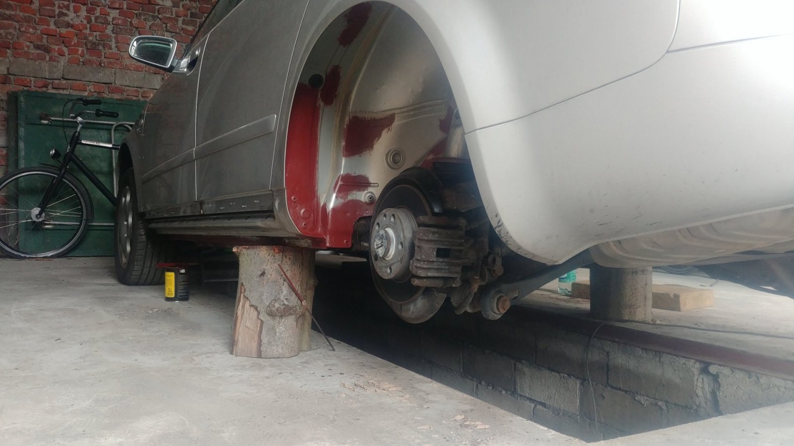

Zaraz po zakupie przeprowadziłem profilaktycznie kompleksowe SPA podwozia. Rozkręcenie wszystkich możliwych osłon od spodu, progów, nadkoli. Mycie ciśnieniowe, zeszlifowanie oznak korozji, nawet tych minimalnych, na to APP R-STOP. Następnie Corizon a po wyschnięciu natryskowo baranek Boll-a na całe podwozie i nadkola. Cały wydech odrdzewiony i pomalowany farbą cynkową wysokotemperaturową. Pas przedni, sanki etc natryskowo hammerite czarnym mat. Także podwozie jak nówka20180805_183305.jpg20180805_183406_HDR.jpg

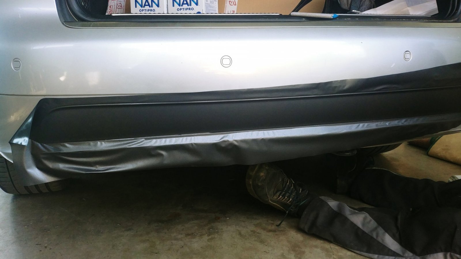

Oklejenie folią 3M 1080 dokładki tylnego zderzaka. Ori naklejka podczas mycia karcherem pękła w jednym miejscu, także zdarłem całą i zaaplikowałem 3M w kolorze antracyt

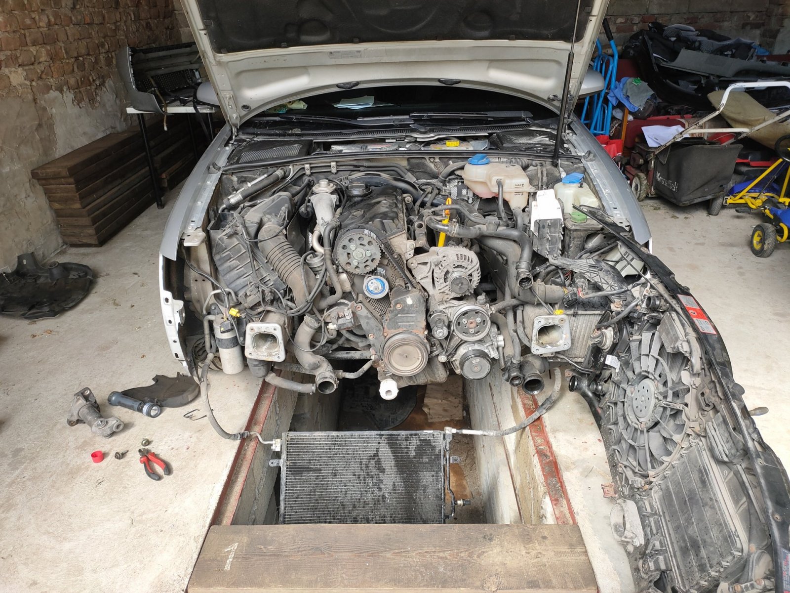

niedawno wymiana rozrządu wraz z paskiem osprzętu i rolkami. Troszę miałem obawy czy to wszystko złoże do kupy ale....niepotrzebnie:wink:. Wszystko zagadało. Kąt synchro na -1 ustawiłem i jest cacy

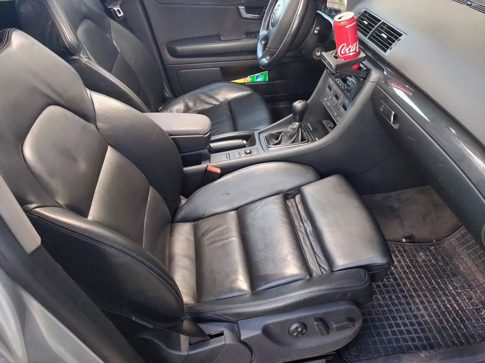

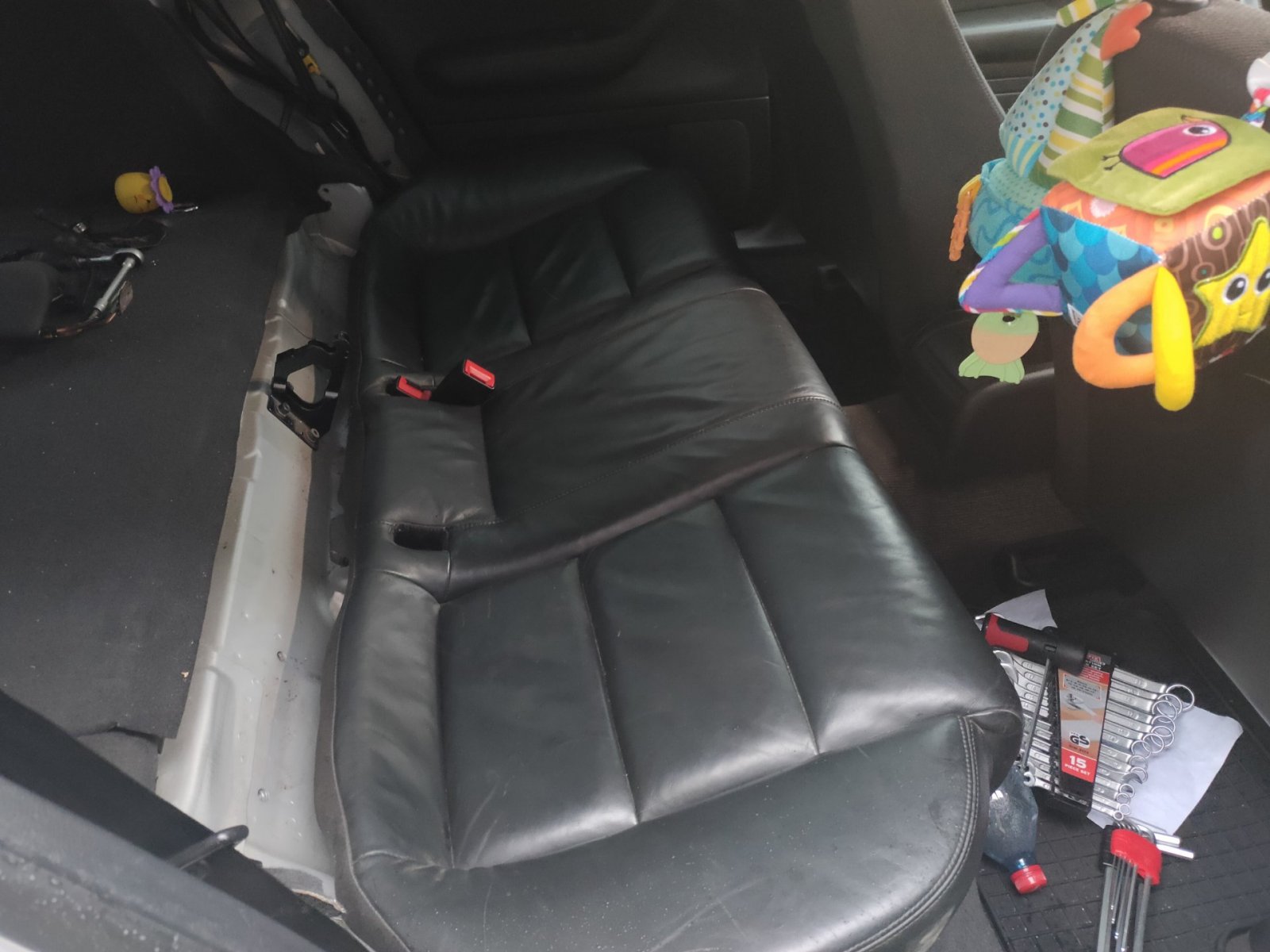

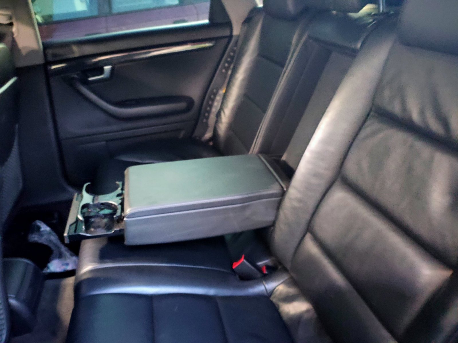

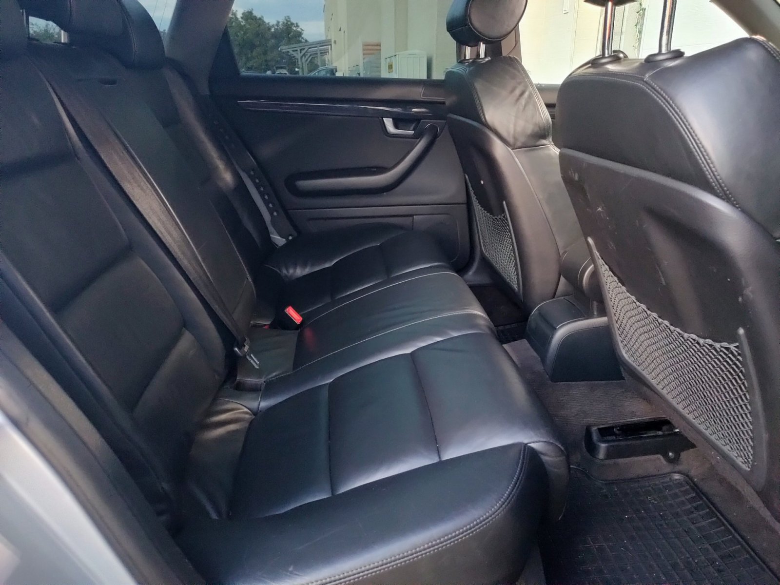

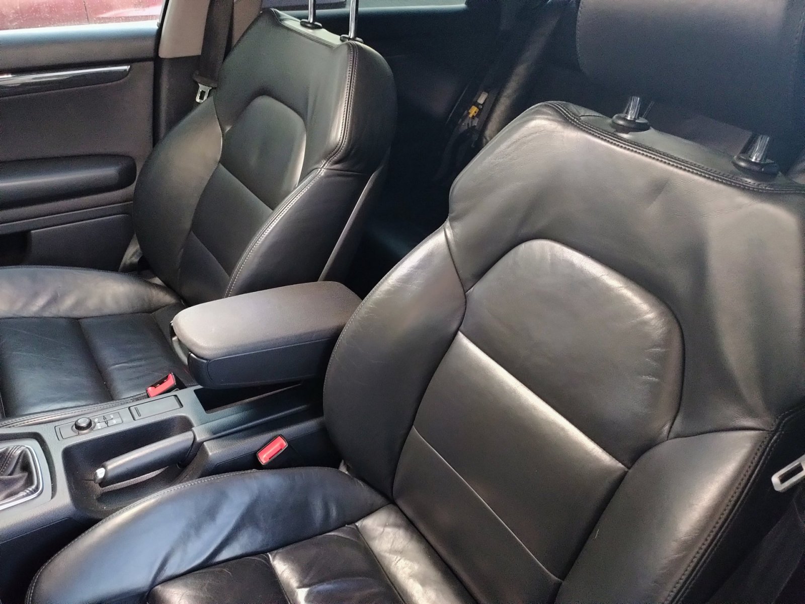

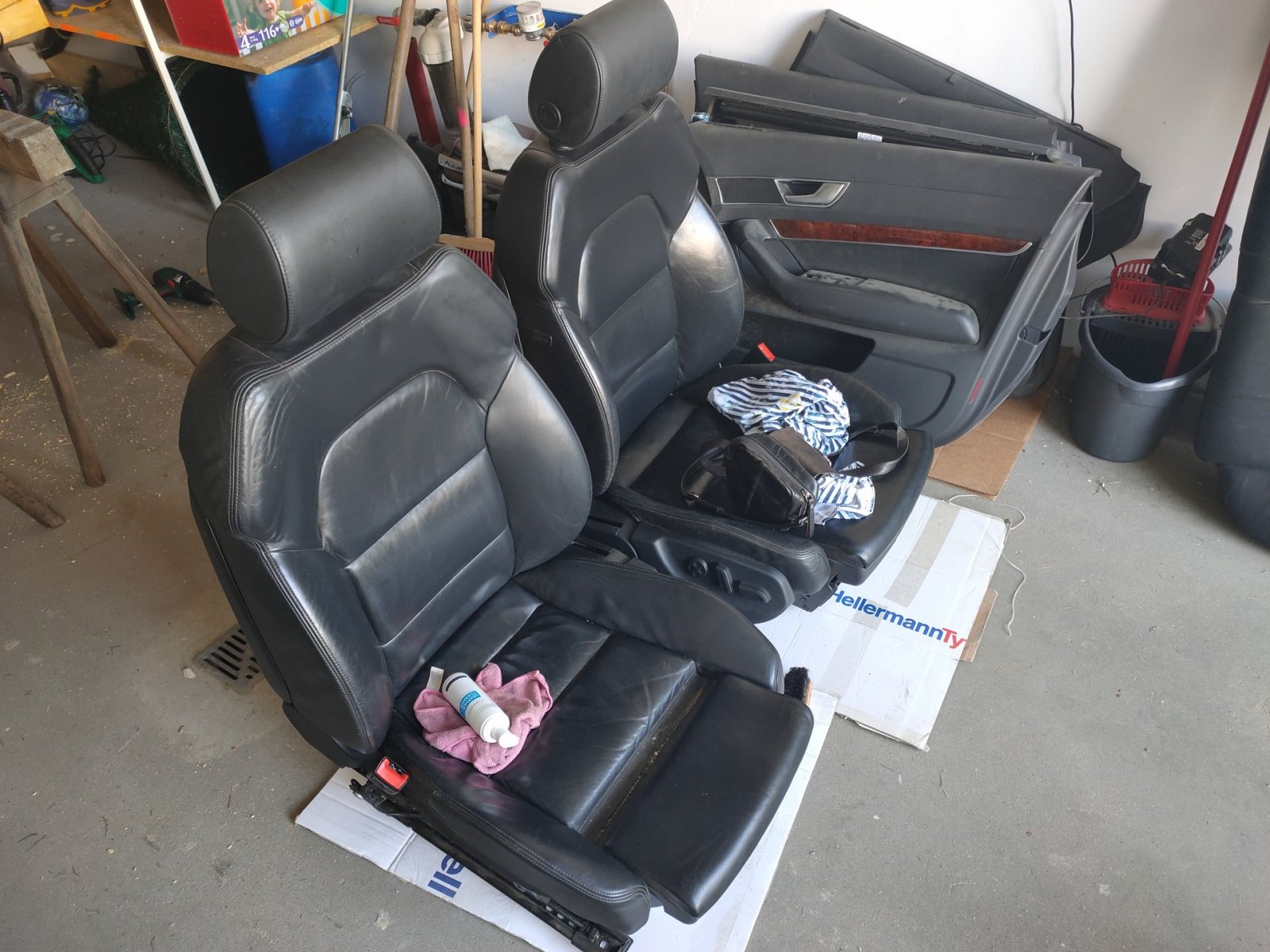

Zakupiłem fotele z A6 C6 w opcji full, schowki pod fotelami, siatki na pleckach, kompletna elektryka, grzane, cupholder w tylnym łokciu, pakiet światło.

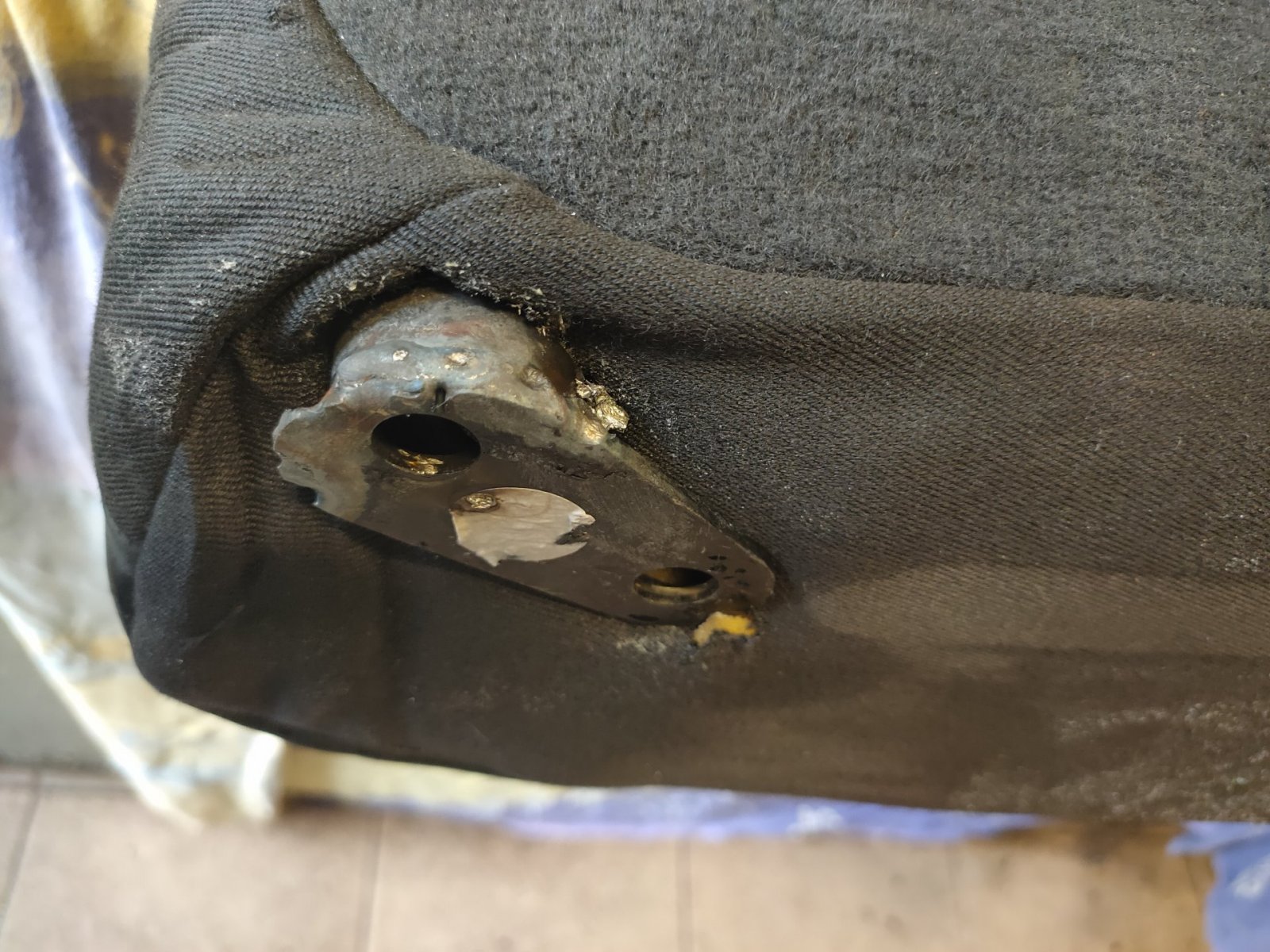

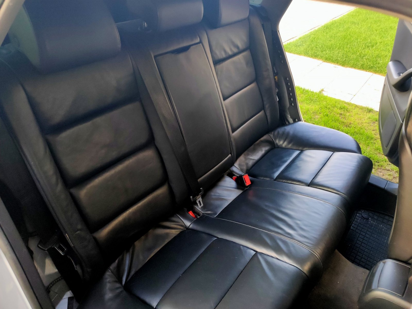

Zacząłem już pierwsze przymiarki. Zabrałem się najpierw za tył. Dziś poszła w ruch szlifierka i TIG. Skrócenie dolnym mocowań oparcia.
Siedzisko pasuje OK. Tylko muszę coś z boczkami oparcia pokombinować. Wstępnie ściągnąłem tapicerkę z moich i z tych z A6. Wygląda na to że trzeba trochę skrócić od dołu mój boczek bo inaczej siedziska się nie wciśnie. Chciałbym ściąć odpowiednio gąbkę od dołu a potem naciągnąć na to skórzane obicie z boczka C6.
A i jeszcze skórę będę czyścił przed montażem. Zamówiłem zestaw od colourlock soft
Edytowane przez jaras99
No i fotele zamontowane ?. Wszystko bangla, no prawie wszystko bo nie grzeje fotel kierownika. VCDS wali błędem o otwartym obwodzie także podejrzewam że mata siedziska uwalona. Muszę się wsiąść za to.
Boczki kanapy i same siedzisko wymagaly trochę rzeźby ale da się to poupychać. Na foto macie jak trzeba przyciąć boczek żeby zgrał się z siedziskiem z A6. Zamówiłem kolejkę u tapicera i przerzuci mi poszycie skórzane z boczków z A6 na moje przyrzeźbione.

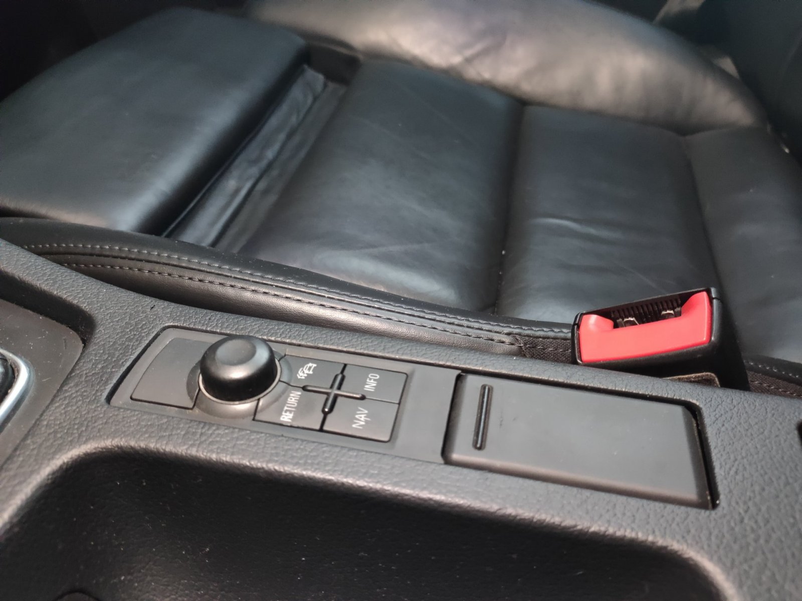

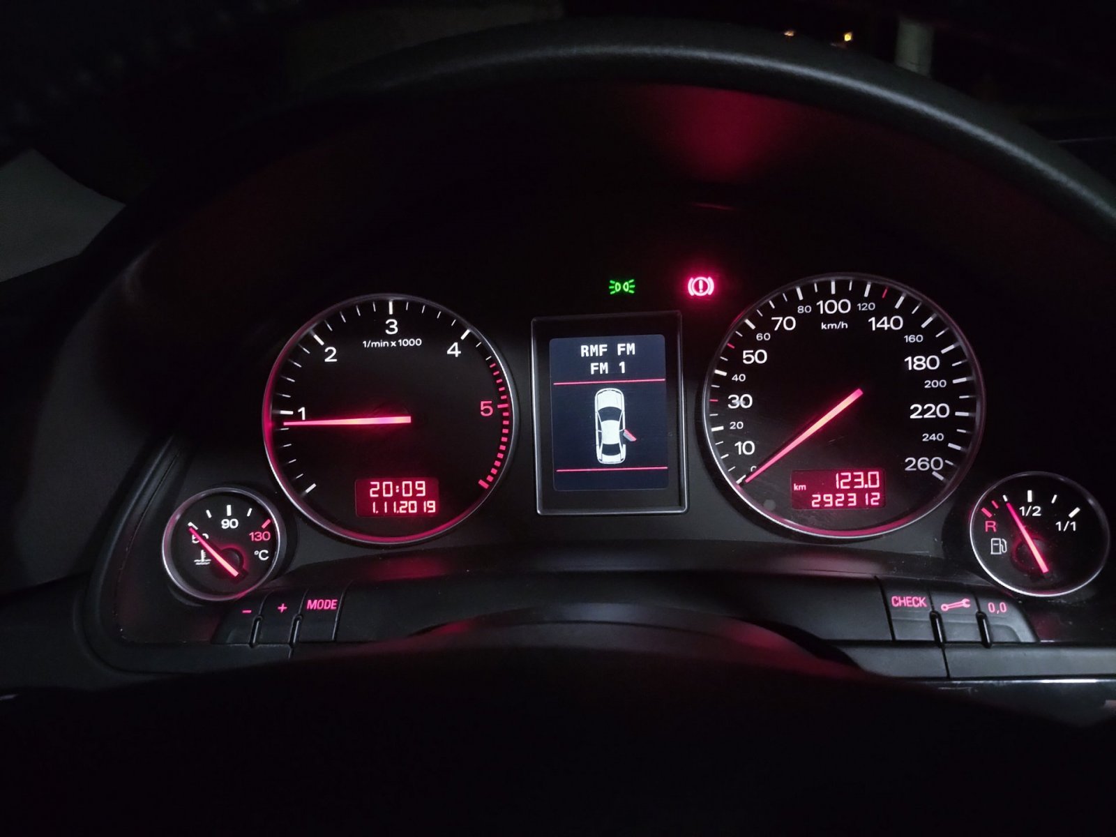

I przy jednej robocie wskoczył jeszcze panel menu
Niedawno wpadł kolor FIS. Fajnie ożywiło wnętrze

Mod z fotelami z C6 kozak :-)
No chyba dotychczas najokazalszy:thumbup1:

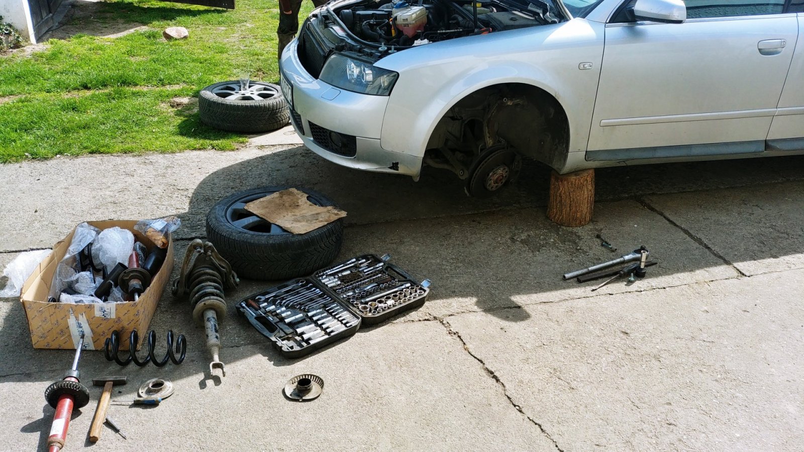

Ostatnio łożysko lewy przód odmówiło posłuszeństwa. Siedziało jeszcze oryginalne.
Wleciał nowy FAG i cisza w budzie.
Pracy trochę było, wyciągałem całą zwrotnicę a żeby oddzielić piastę od łożyska trzeba było pomoc sobie szlifierka:wink:
A i "choinka" na święta wpadła:thumbup1:
U mnie jedno lekko wyszło a drugie praską wypychałem z oporem :facepalm: Za to frajda, że nie huczy ;D

Nie miałem prasy dostępnej tak na szybko więc trzeba było zastosować plan B:wink:

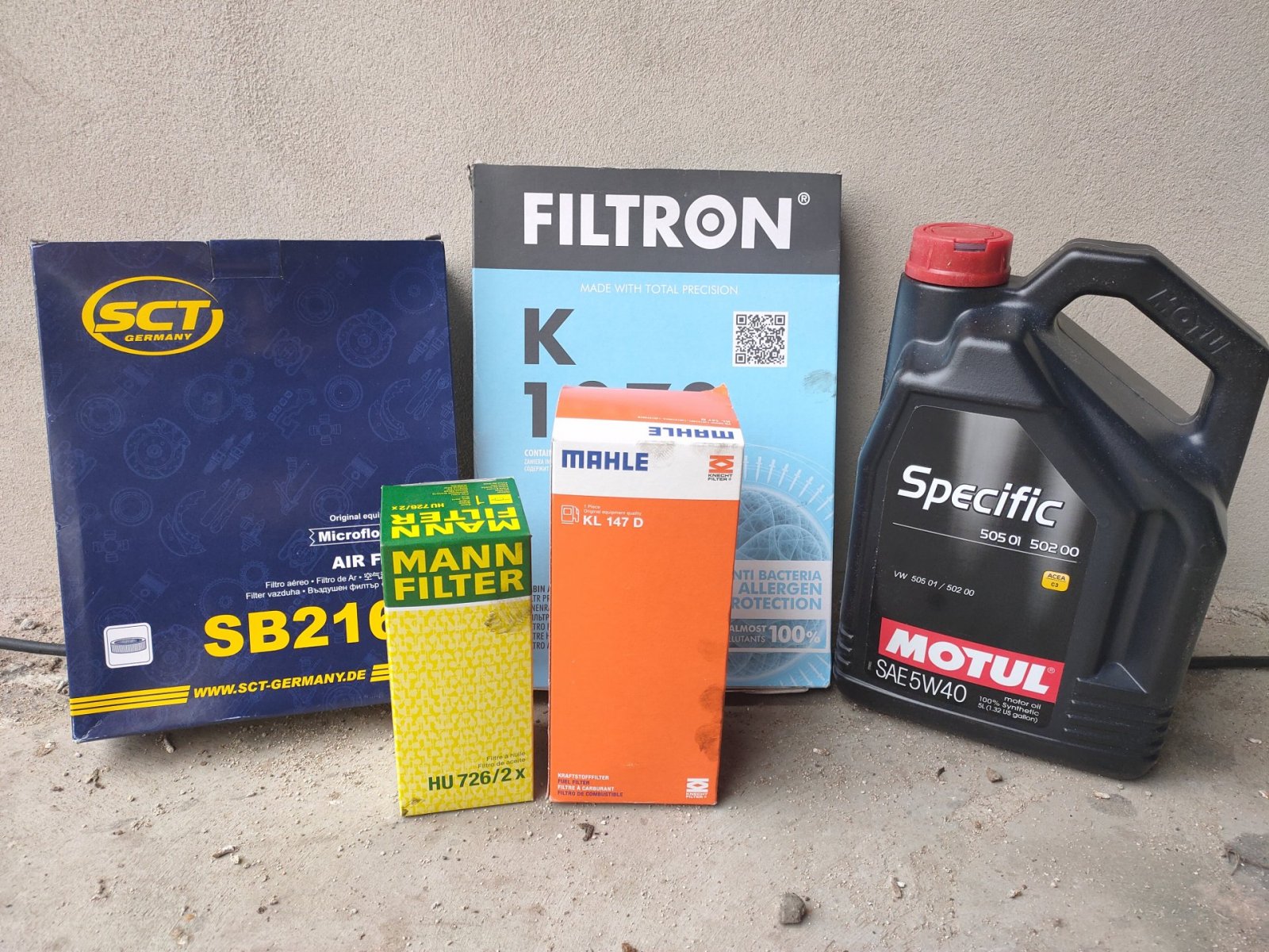

W sobotę zrobiłem serwis olejowy. Tym razem poszedłem w Motula Specific

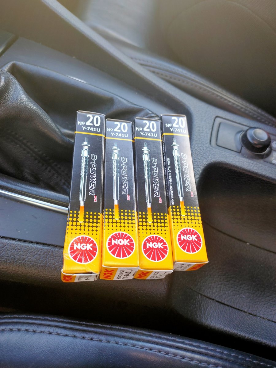

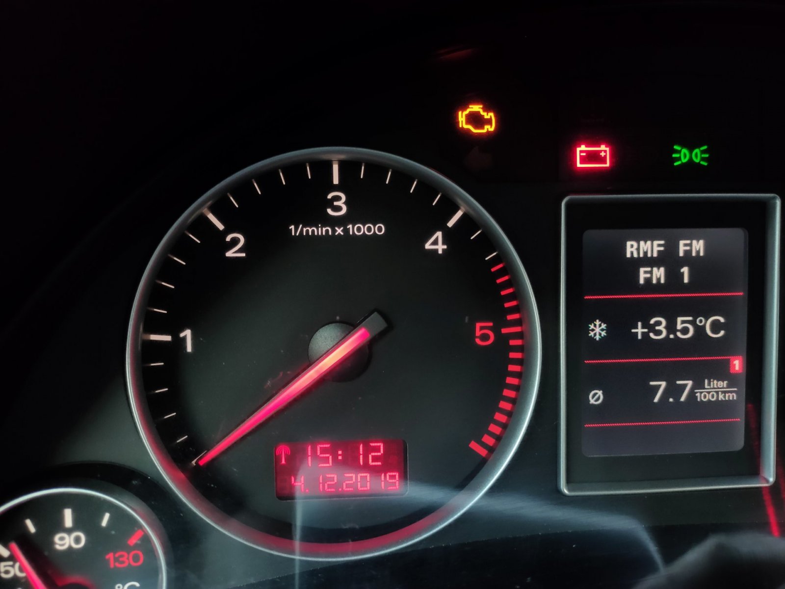

Jakoś dziwnie zaczął mi odpalać w chlodne, minusowe poranki. Palił od strzała ale Telepało silnikiem w początkowej fazie i kopcił na niebiesko. trwało to dosłownie 5 sekund i wszystko wracało do normy.
Sprawdziłem świece i okazało się że wszystkie zdechnięte. Jeszcze Ori siedziały:facepalm: Wymieniłem i jak ręką odjął

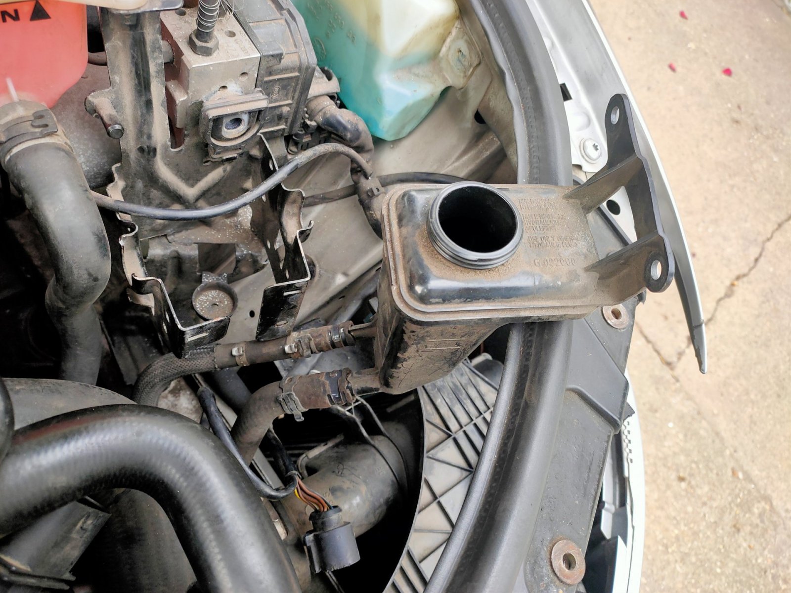

a tu transport z Żywca do Kędzierzyna. 01.06. 2019. Czego sie nie robi dla dzieci?
Widzę że wymieniałeś rozrząd , jak to jest z tą chłodnicą klimatyzacji , da rade zrobić to tak aby nie odłączać jest tylko tak odchylić nie tracąc czynnika chłodzącego ?
