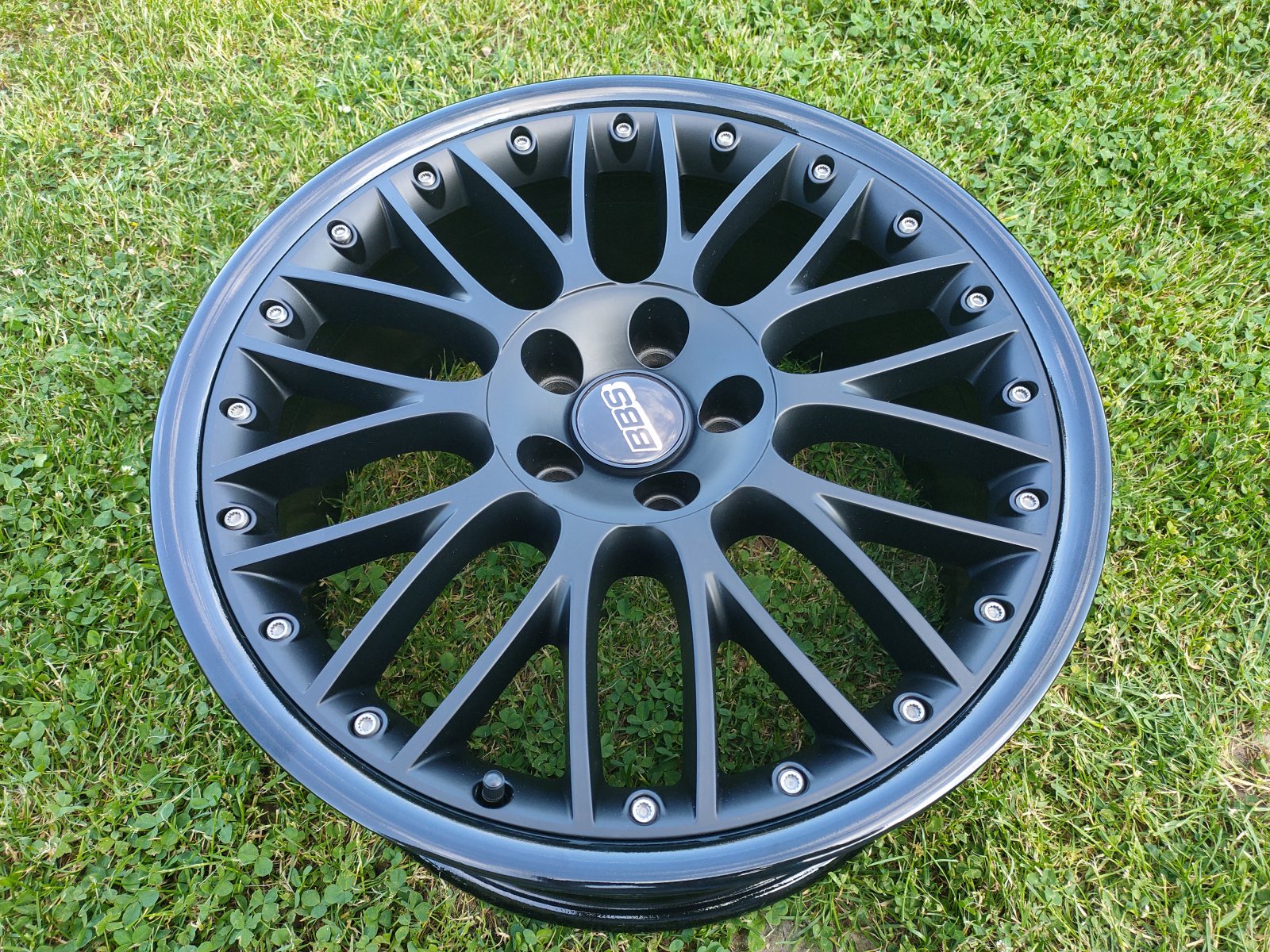

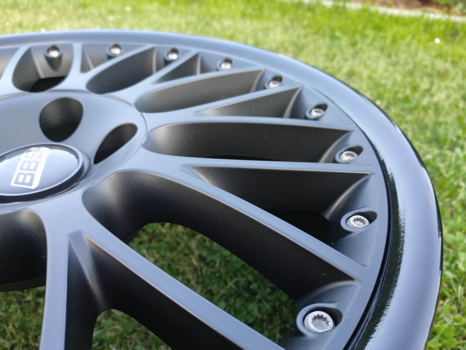

Czekam na nowe rolki. Juz ponad miesiąc chłop je trzyma ale obiecane mi że w tym tygodniu dostanę piewrsze foto efektówB) zlecenie dosyć niestandardowe z mojej strony, bo i toczenie CNC, napawanie rantów, malowanie w dwa kolory.
Narazie mogę się tylko pochwalić tym:grin:
Uuuuu , czekamy :grin:

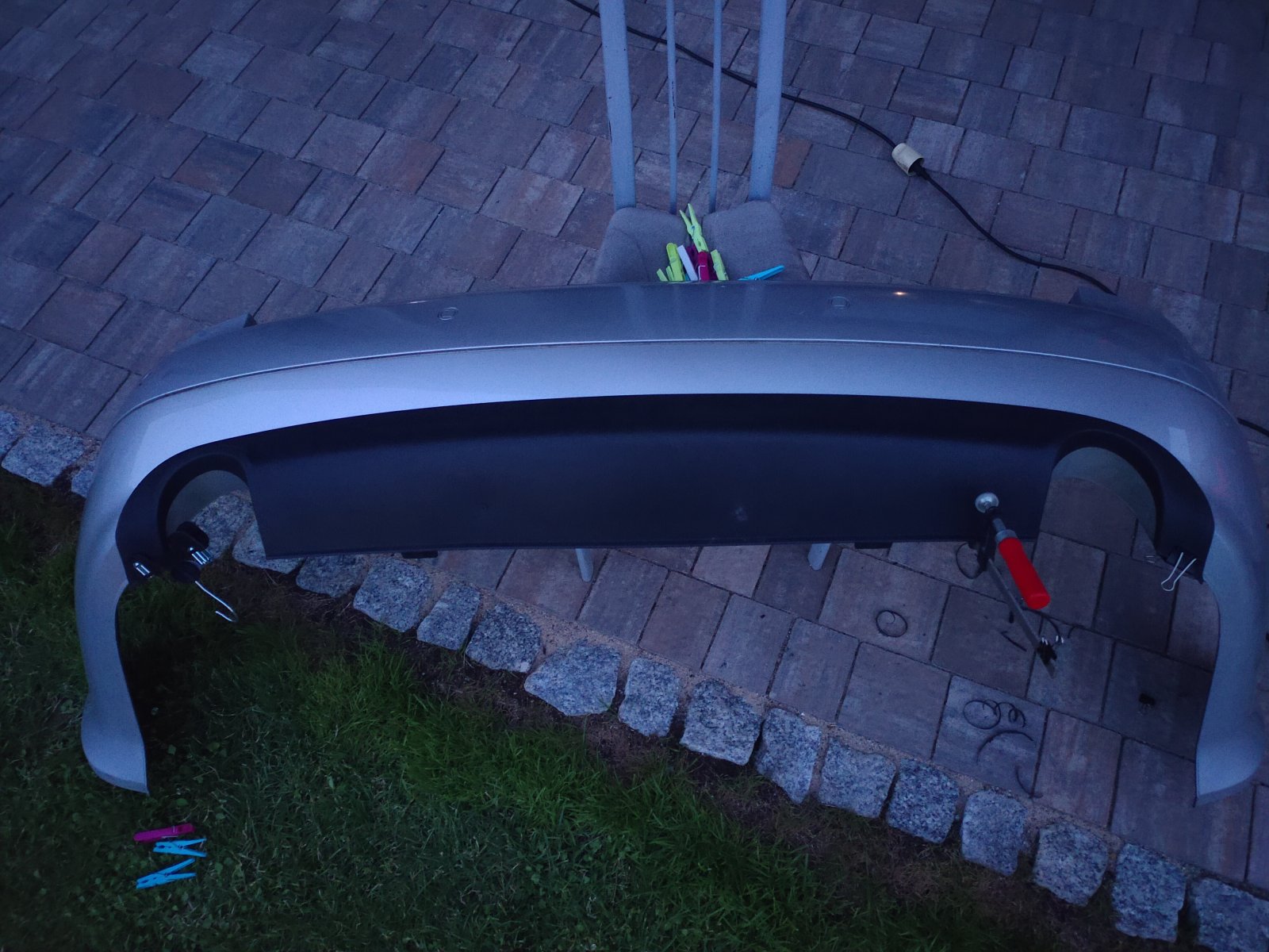

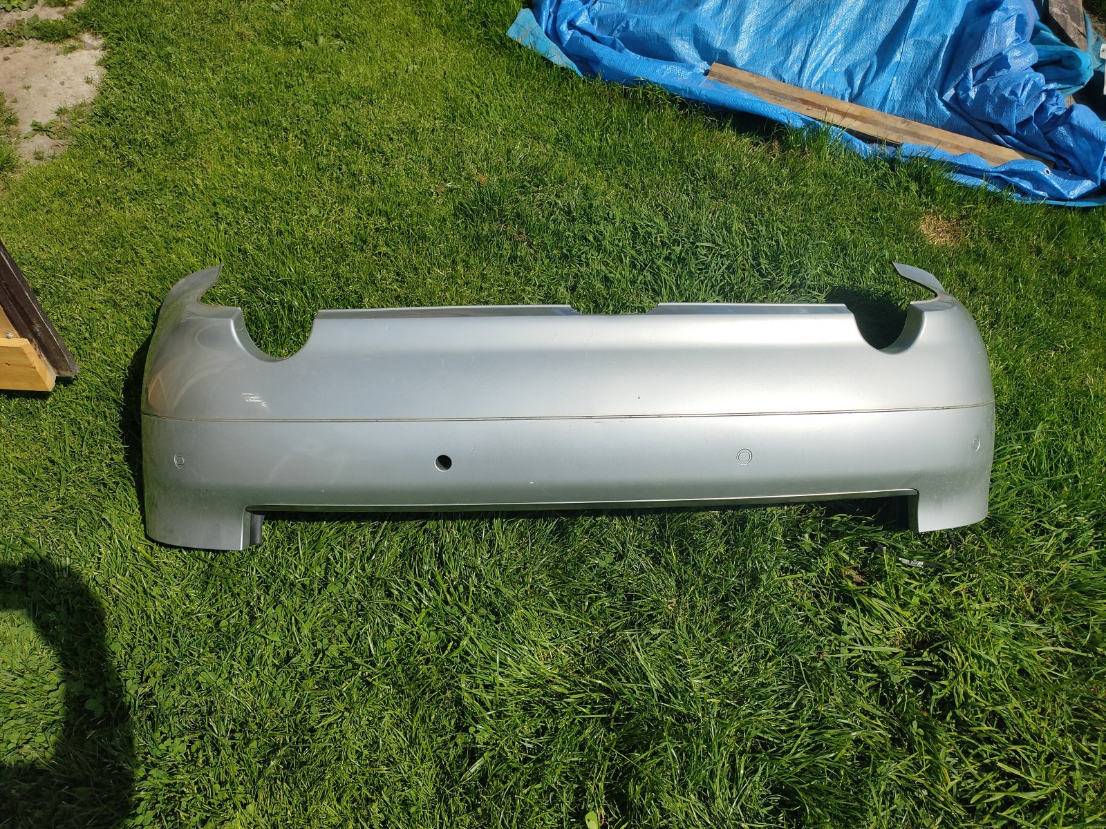

Przy okazji wymiana dead czujnika pdc. Jutro ma być dyfuzor z B7. Będę rzeźbił. Potem całość na auto i jakieś koncóweczki trzeba będzie dospawać. Chyba wszyscy wrzucają ulter 90. Może jest jakaś alternatywa?
Edytowane przez jaras99

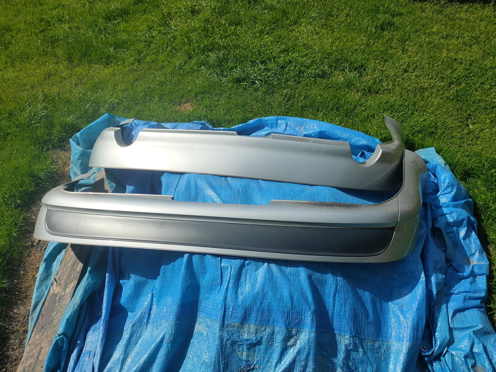

masz teraz dwie górne części pod PDC?? - pisałeś, że będziesz przekładał dolną dokładkę bo górną kupiłeś bez PDC??
I jeszcze wiadomość do wszystkich dolna dokładka s-line JEST JUŻ MOJA, piszę to dla tego, żeby przypadkiem nikt się na nią nie czaił :banan::kox: - wyjeżdżam po nią jutro z KRK, a że droga długa to do Kędzierzyna dojadę dopiero  za tydzień w środę :polew:
Edytowane przez Lukasz_mk2
Foto to już zderzak po przekładce, czyli moja góra i dół z dokupionego zderzaka.
Górę pod niePDC mam też dla Ciebie, tak jak rozmawialiśmy. Całość nie połączona, bo tak chciałeś żebym zostawił:thumbup1:

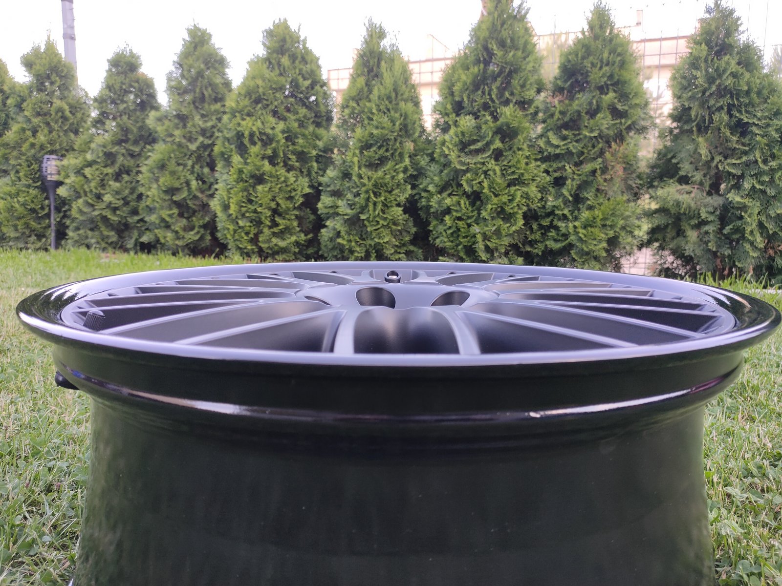

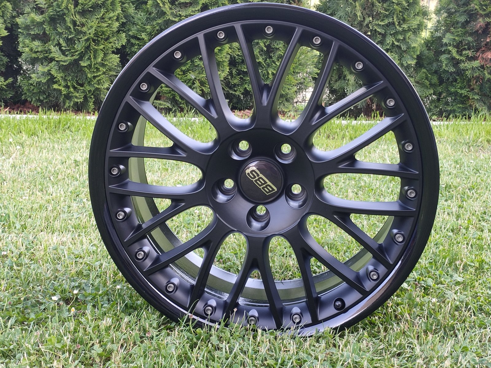

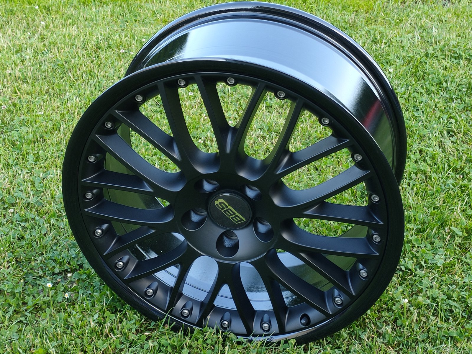

Wreszcie się doczekałem odbioru. Dłuuugo to trwało bo trochę nawymyślałem ale efekt sami oceńcie:evil:.
Tera ceramika, naciągnąć gumy i wskakują na furę. To będzie najwyraźniej najdroższy element wyposażenia:cool1:
Rzeźba z dyfuzorem z B7 pod dwie fifki, wał wrócił z wyważania także na week jest robić:wink:
?? Spoko wyszło ??
1 minutę temu, Lukasz_mk2 napisał:
?? Spoko wyszło ??
To wstępne przymiarki. Ale już widzę że da się to dobrze wyrzeźbić
