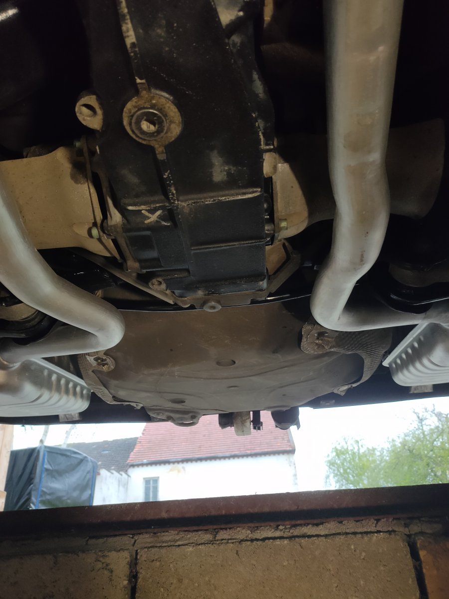

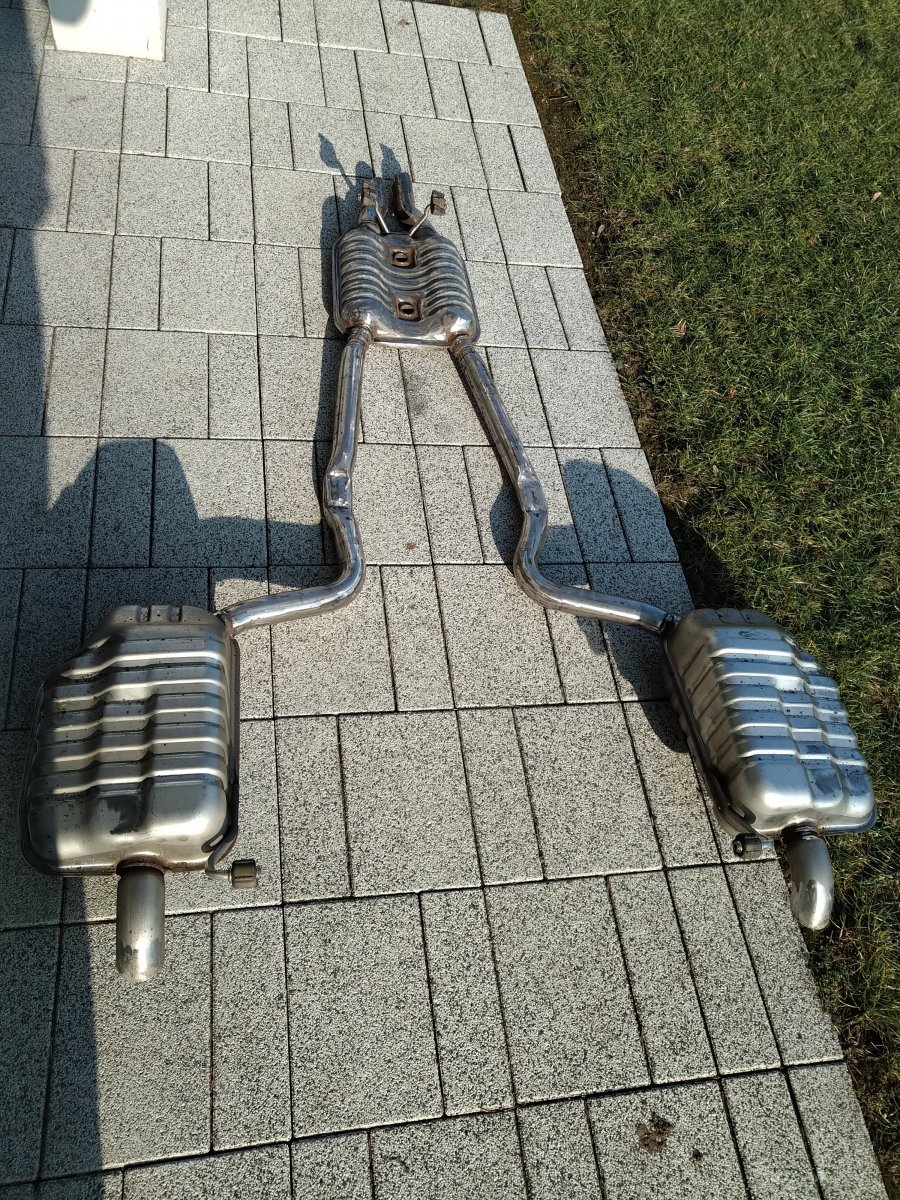

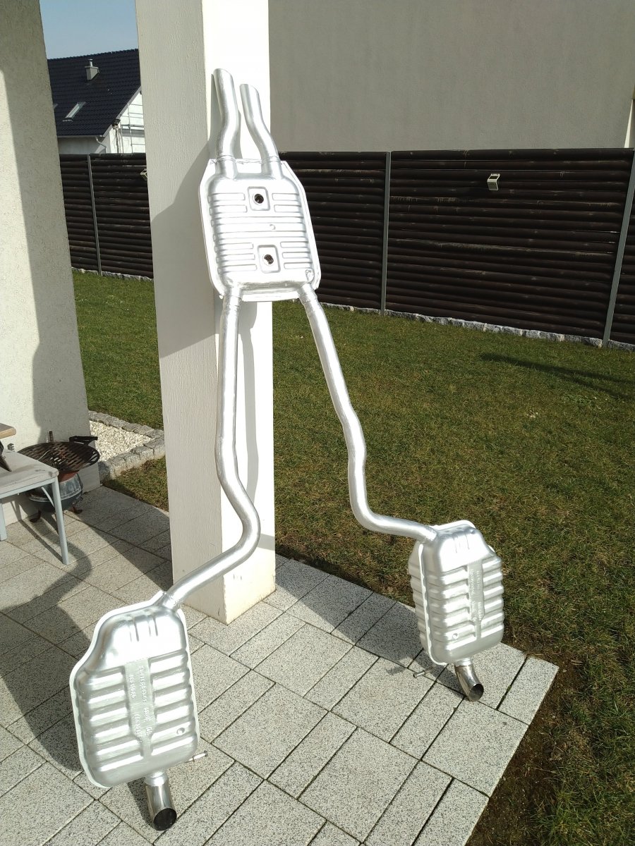

Pogoda coraz bardziej zachęca to dalej grzebie przy swapie Q. Tym razem odszczurzanie wydechu i malowanie srebrzanka
Ciekawe czy po tym czyszczeniu wydechu ruda szybciej wyjdzie na srebrzance. :wink:
Edytowane przez Krzysiek15255
Ładnie działasz widzę :thumbup1: Tez mi chodzi taki swap po głowie pomalu ale poki co to tylko takie gdybanie :D napewno ku temu sklania dodatkowy fakt ze kumpel wstawił do garażu podnosnik dwukolumnowy więc możliwości sa checi  tez sie znajdzie tylko problemem moze byc przyszla zona ktora juz teraz gada ze ciagle cos kupuje do auta jak przeciez dobre jest :D
Wydech ma już jakieś 18 lat. Także to i tak BDB wynik:wink: myślę że srebrzanka pomoże mu jeszcze parę lat istniećB)

Wydaje mi się, że dużo bezpieczniejszy byłby wydech z kwasówki :grin:
Marzenie. Dobrze że jest półśrodek w postaci srebrzanki:grin:

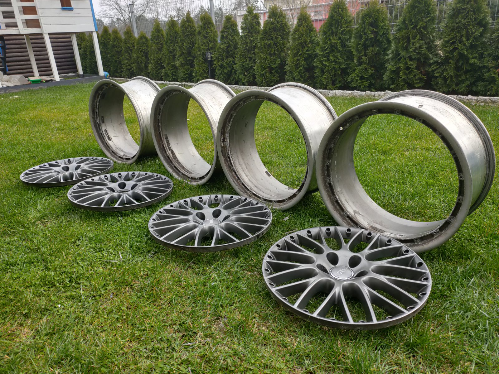

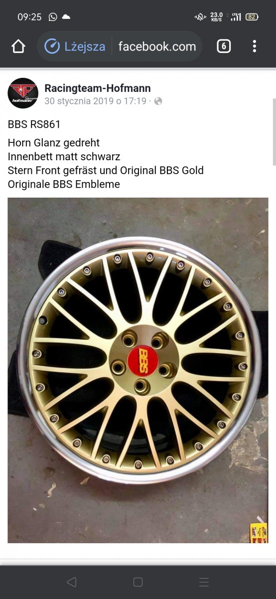

BBS RS861. Plan taki:
Rotory do toczenia CNC. Całe lico do zebrania oraz w okolicach śrub skręcających żeby rant trochę zwiększyć. Narazie po obróbce rotoru plan taki aby nalozyć ceramike i tak zostawić. Zobaczę jak na żywca będzie to wyglądało. Ewentualnie malowanie systemowe w brąz/złoty
Ranty do toczenia i w poler
Bębny w piano black proszek
Efekt do uzyskania taki

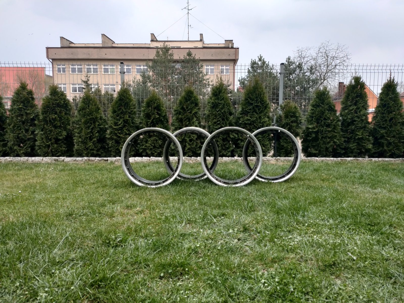

A tu Audi dla Audi?

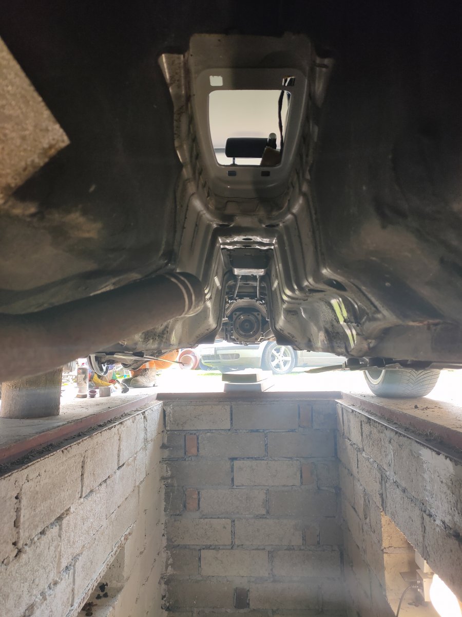

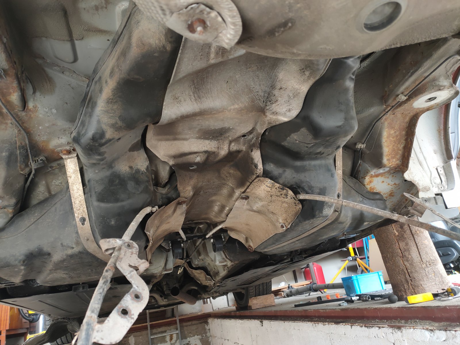

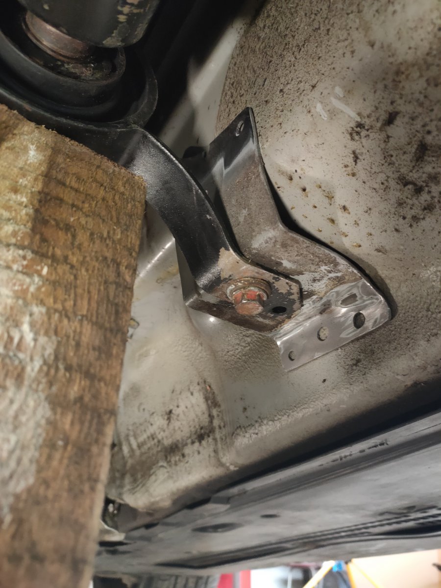

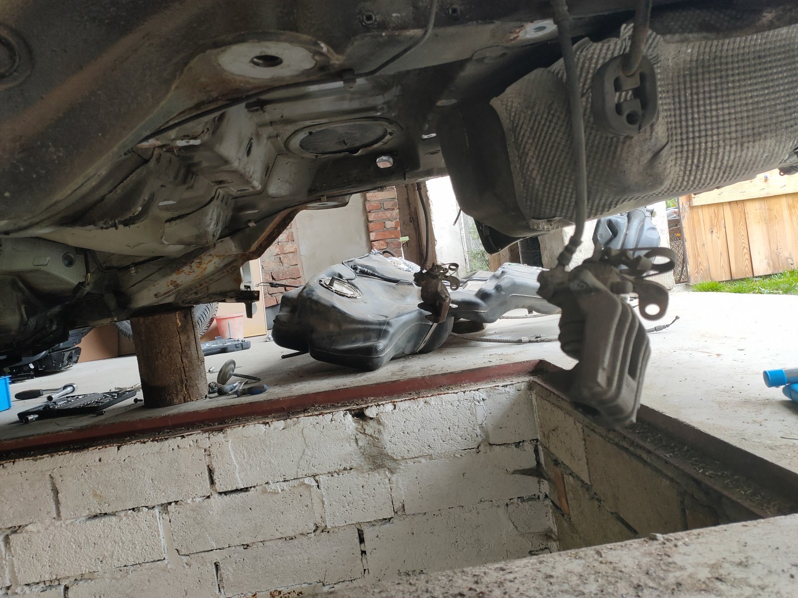

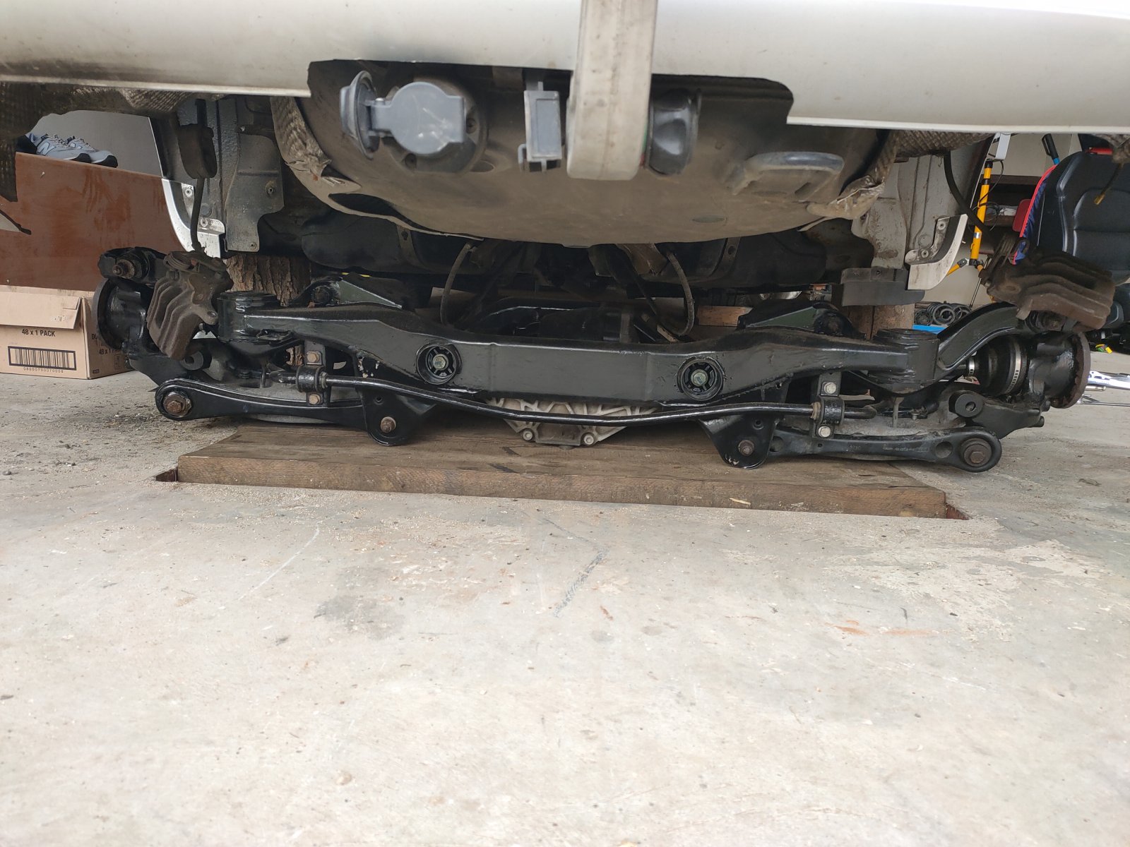

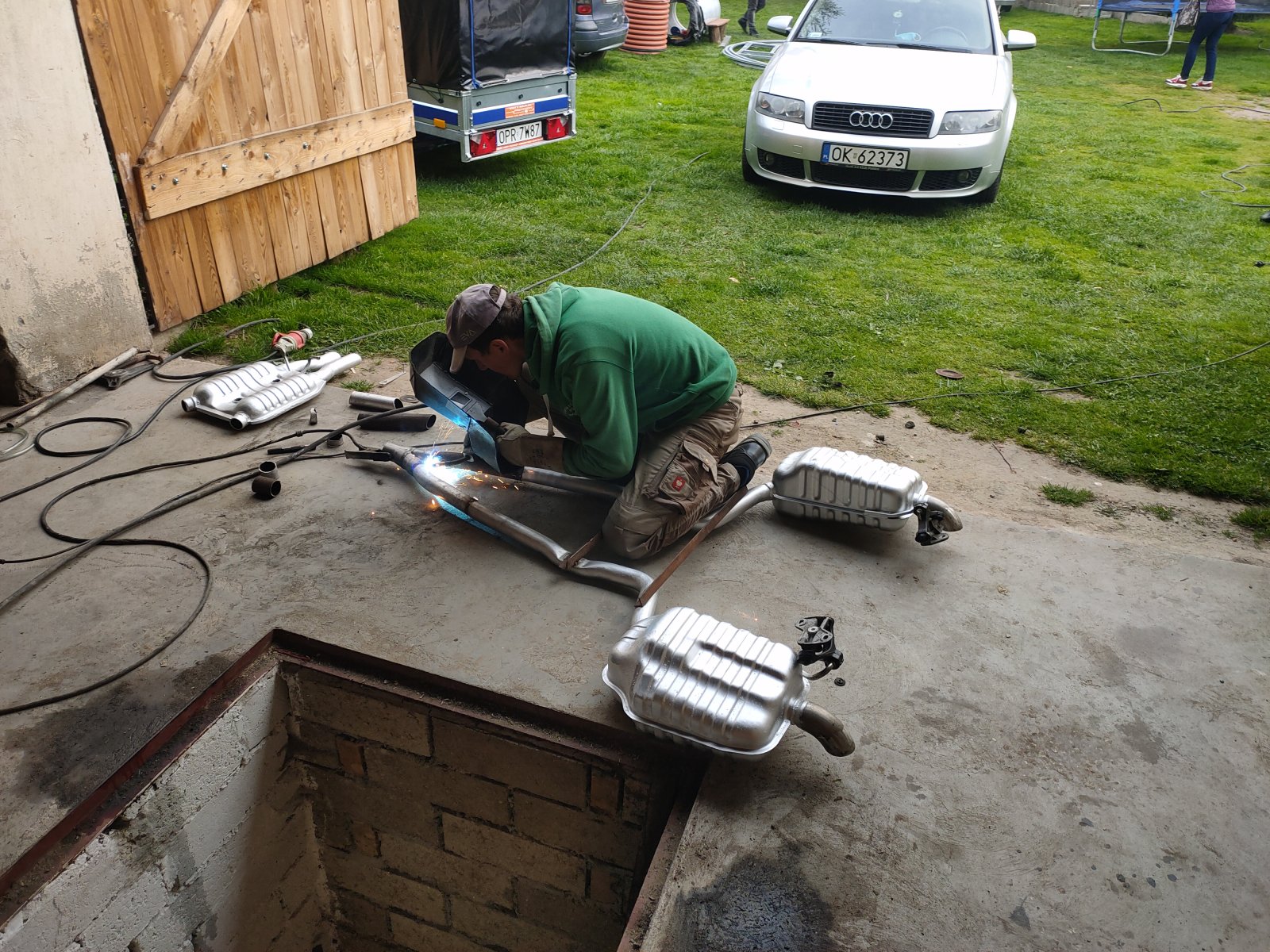

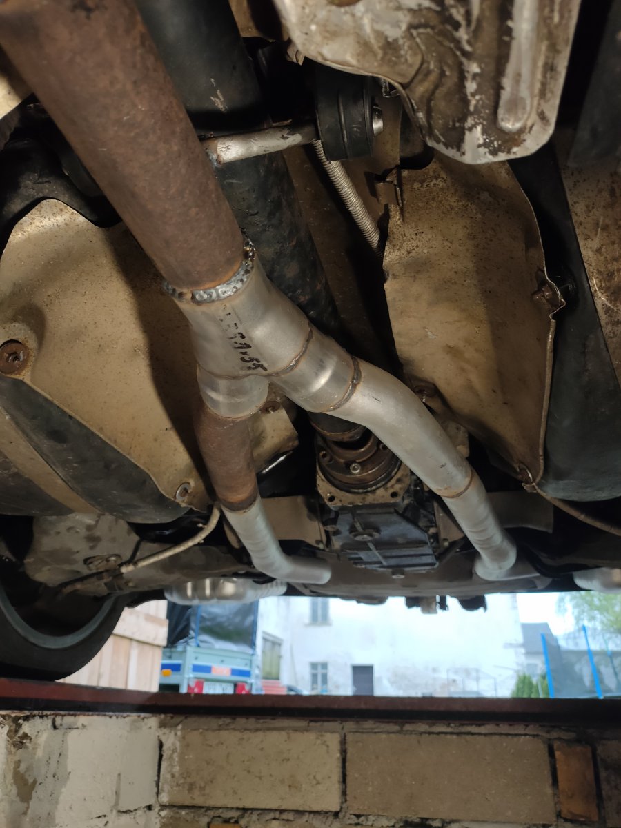

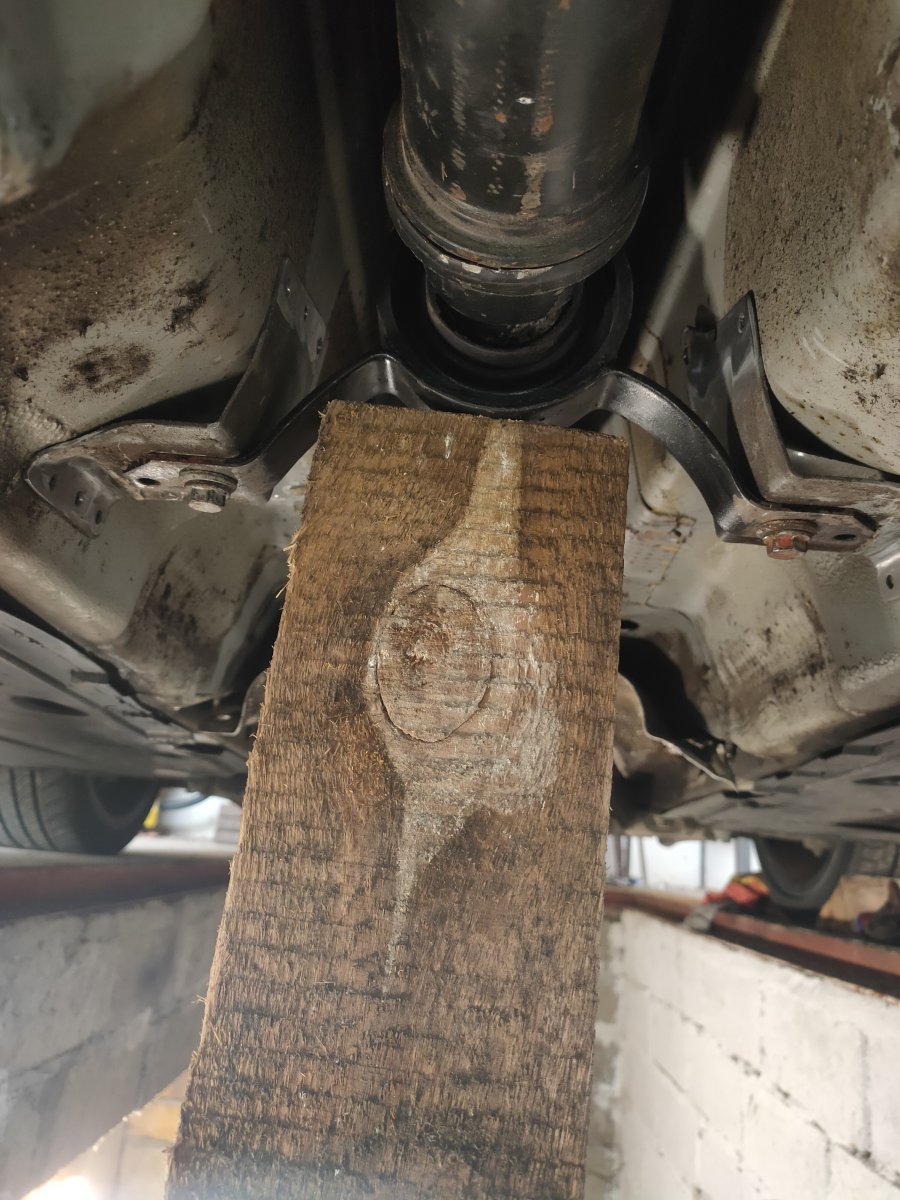

Montaż Q ogłaszam oficjalnie zakończony. Właśnie zakończyłem spawać tłumik z Vki. Taki mały smaczek. Może zrobię większe fotostory
Dzieje się :oklasky:

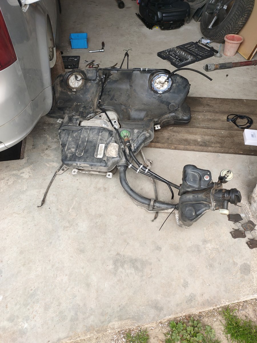

No dobra, pierwsze 100 km za mną. Pierwsze obserwacje/wnioski:

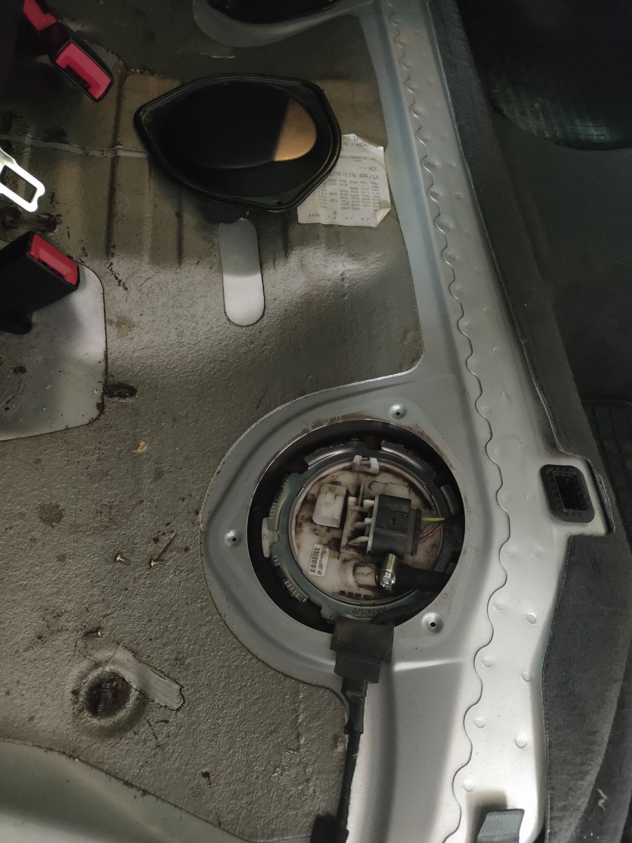

1. Problemów ze złym wskazywaniem paliwa nie napotkałem. Dawca był z 2003 roku Angol, mój z 2004 roku. Pociągnąłem sygnał z drugiej pompy do licznika, zrobiłem kodowanie zegarów i wszystko gra.
2. Przy ruszaniu na max skręconych kołach jest takie dziwne drżenie budy, jakby koła szurały. Dzieje się tylko tak przy ruszaniu. Nie wiem czy to normalne przy Q czy coś niedomaga?

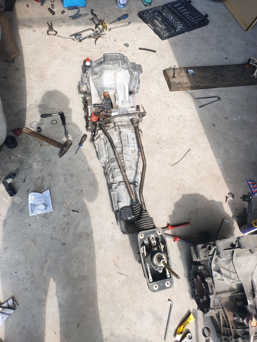

3. Przy energicznej zmianie z 1 na 2 i 3 na 4 występuje takie głuche stuknięcie. Wydaje mi się ze w okolicach lewarka. Takie coś jakby uderzenie pięścią w ścianę. Czy to poduszka skrzyni? Włożyłem swoją starą która co prawda nie była zerwana ale Ori po ponad 300kkm.
4. Skrzynia FZK ma bardzo krótka 1nke, ale za to 3 długie a 6 nie ma co wrzucać przy prędkości lekko ponad 100 bo zamuli furę. Ale za to lecisz 140km/h a obroty coś lekko ponad 2 tys. Fajne to.
5. Czuć że auto ma więcej do ciągnięcia. Te seryjne 130ps to mało trochę do pełnej frajdy. Trzeba będzie pomyśleć o stopniowym podnoszeniu mocy.
6. Geometria totalnie się rozjechała ale to zroumiale. Auto prowadzi się źle, wręcz tragicznie ale na dniach lecę na regulację.
7. Wydaje mi się głosniej w aucie ale to może z powodu braku geometrii.

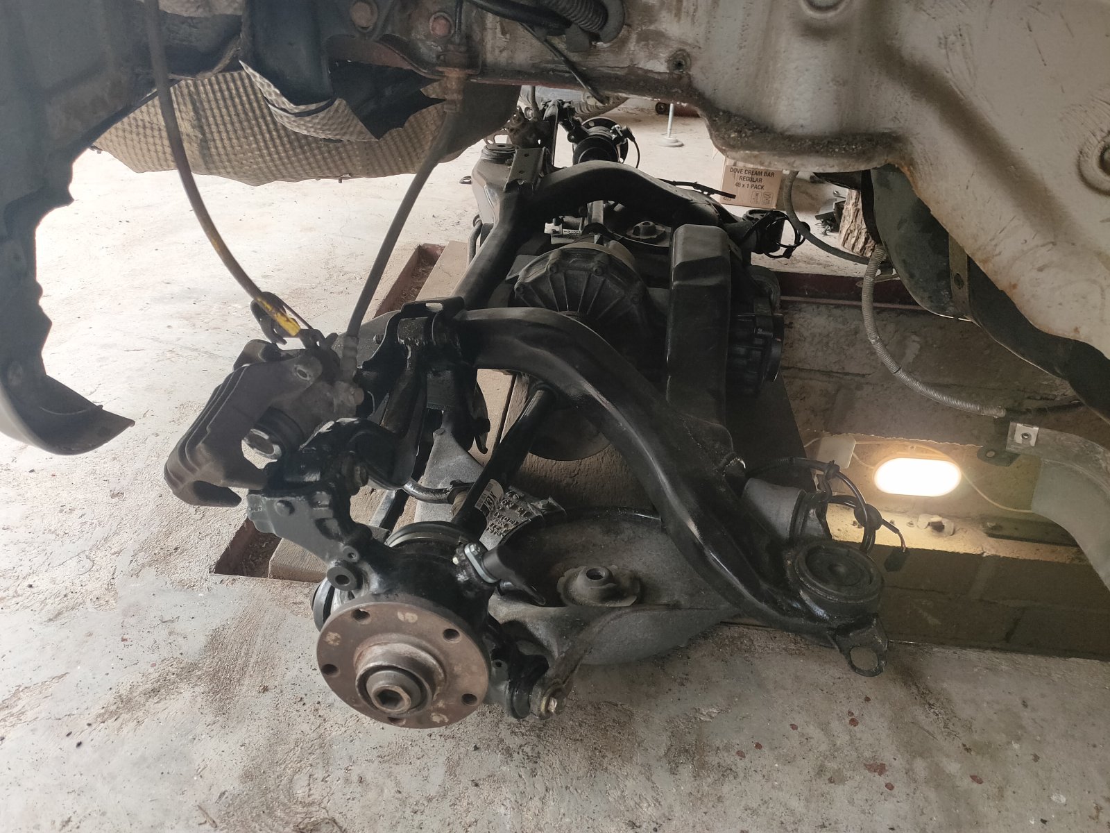

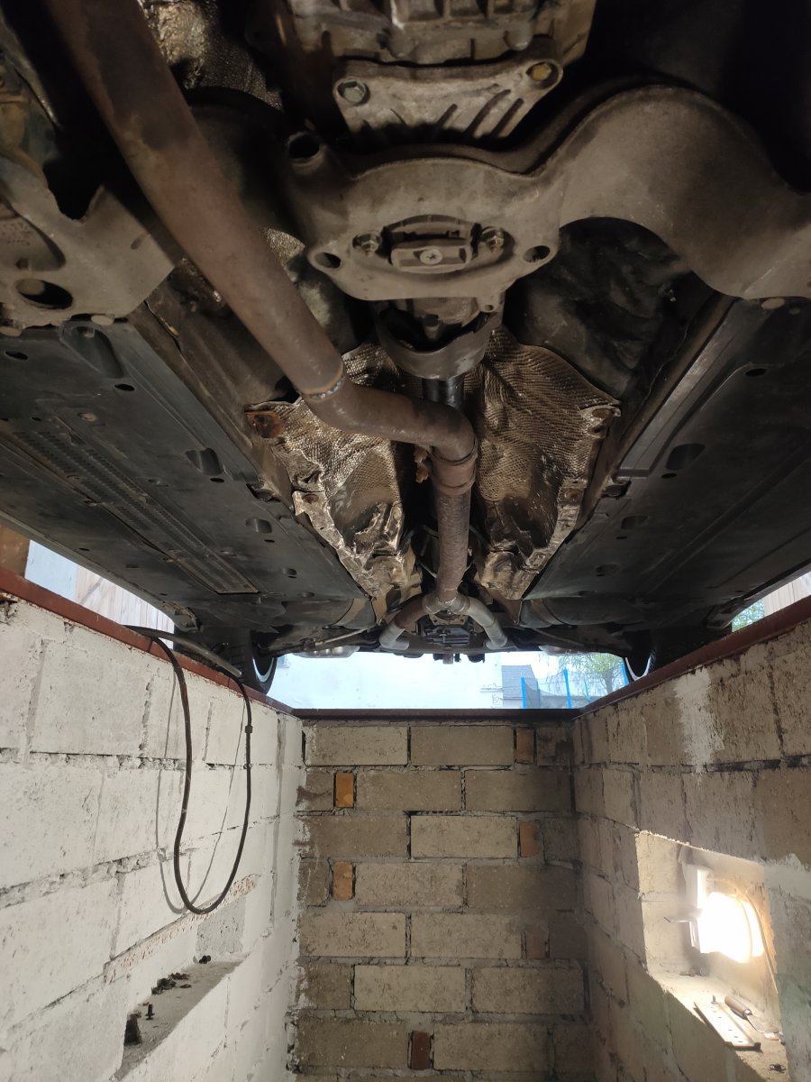

8. Ogólnie roboty od groma ale satysfakcja niedopisania. Do swapa przygotowywałem się od października. Zbierałem skrupulatnie wszystkie graty, całkowita regeneracja tylnych sanek, wymiana oleju i uszczelniaczy w dyfrze i skrzyni, wymiana smaru we wszystkich przegubach tylnych, przednich, wymiana zestawu regeneracyjnego cięgien wybieraka, wywalenie tłumika środkowego, spawanie i malowanie.

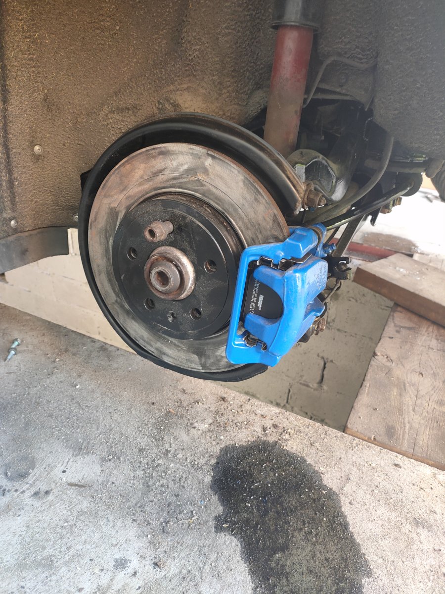

9. Wpadły również nowe hamulce 288 na tył. Zaciski wypiaskowanie, malowanie proszkowe, wymiana wszystkich uszczelnień, do tego klocki ferrodo premier.
Całość ogarnialem sam. Do pomocy wolałem kumpla do podmiany skrzyni i kolejnego do spawania tłumika. Małe foto story

BTW fajny kolorek zacisków - > czyżby K2 niebieski spray?
4 godziny temu, Ivanek napisał:
Również tak mam w Quattro i to normalne :P
Nie nie:kox: To malowanie proszkowe RAL 5005. Przód tak samo.
