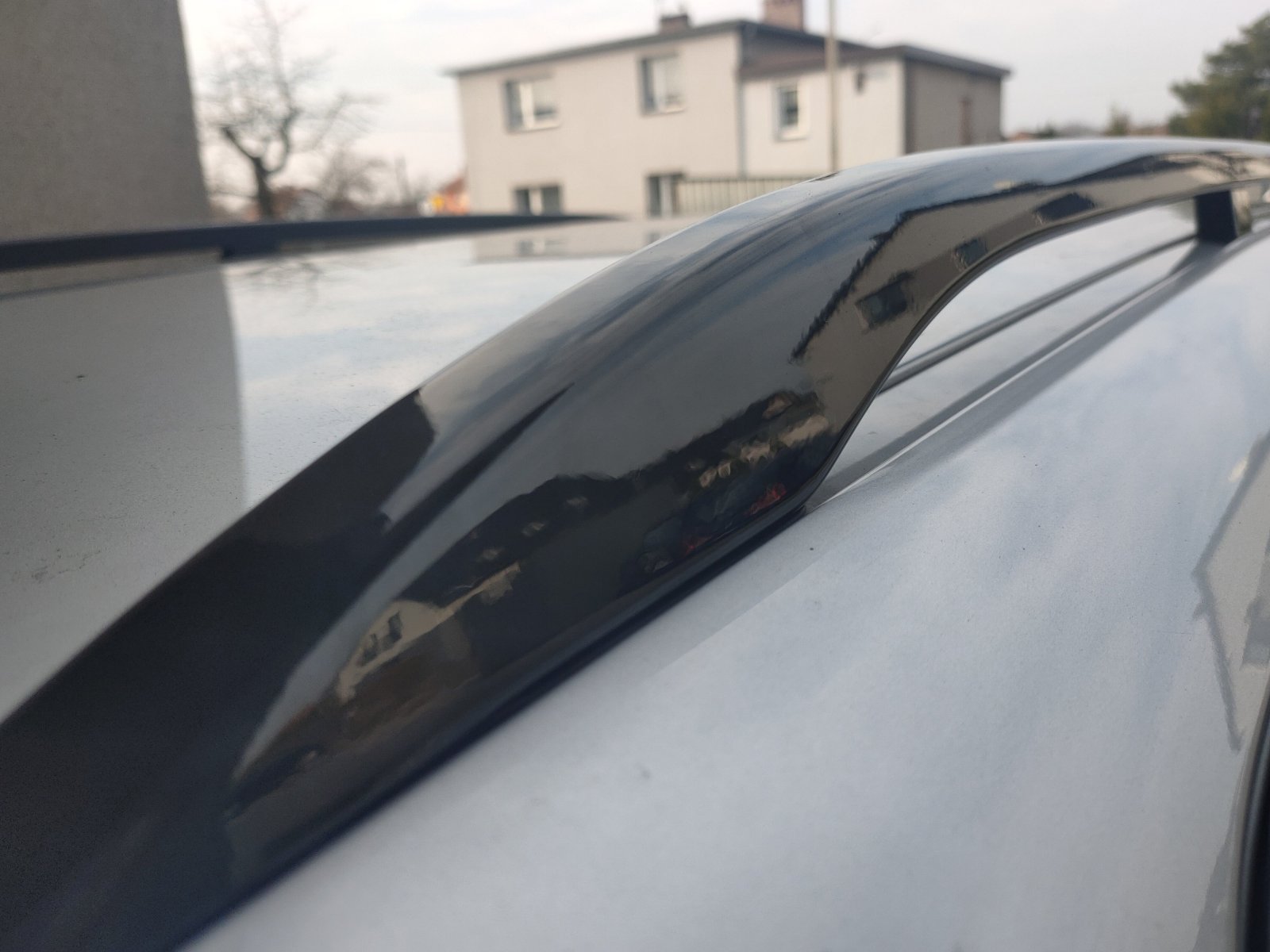

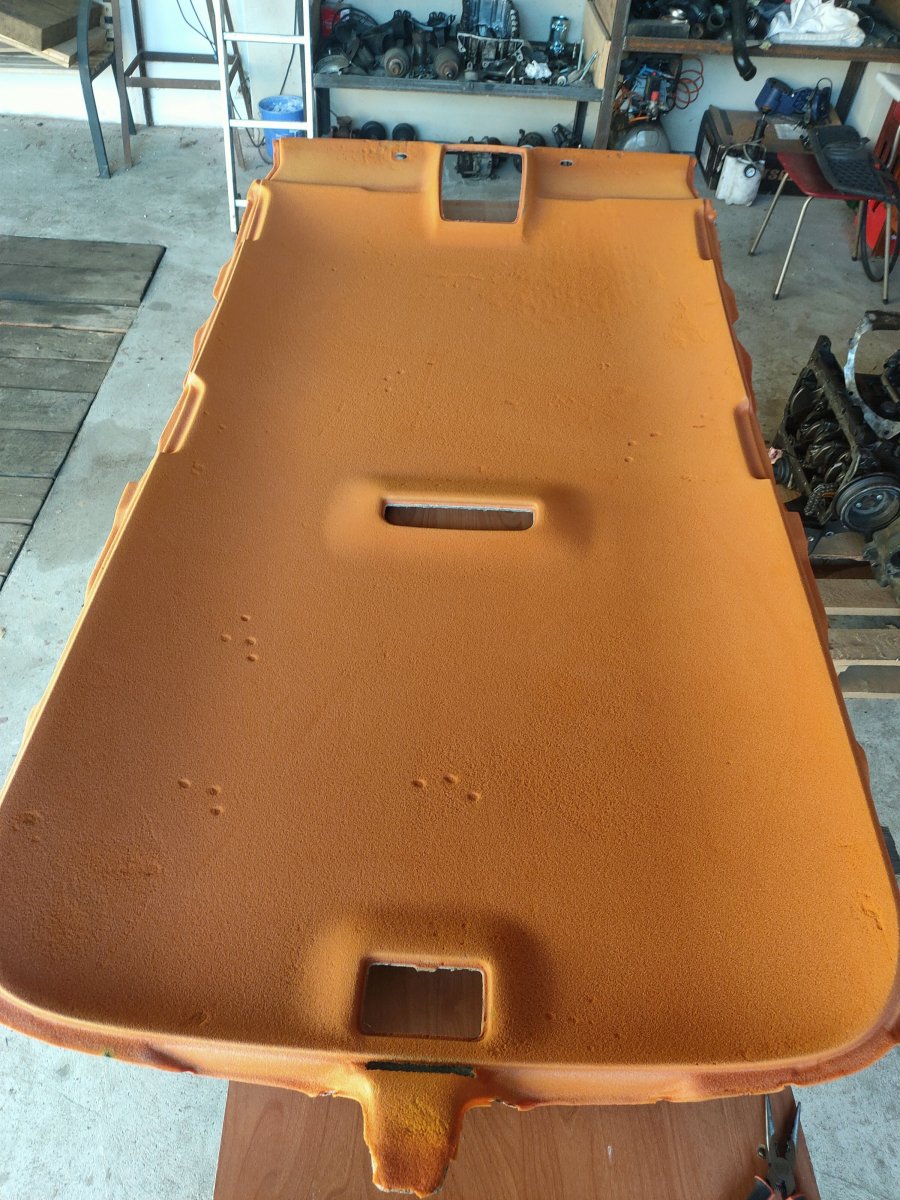

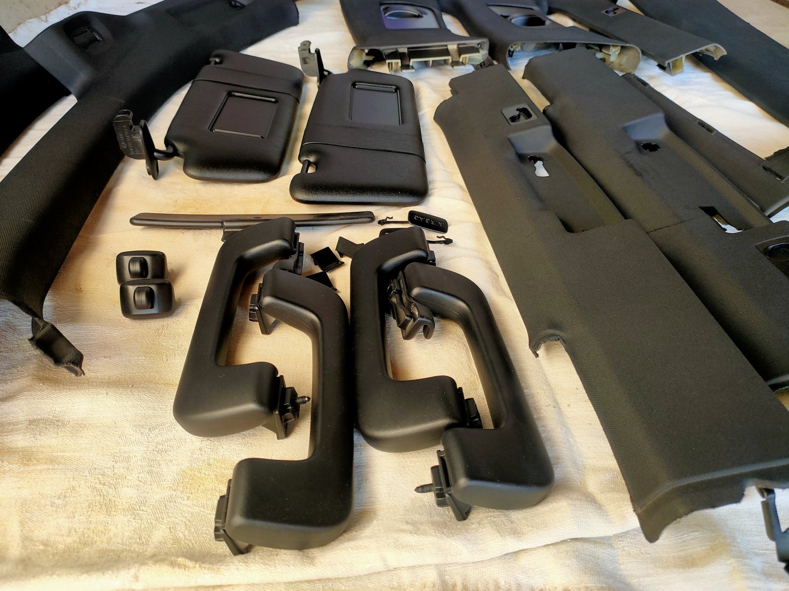

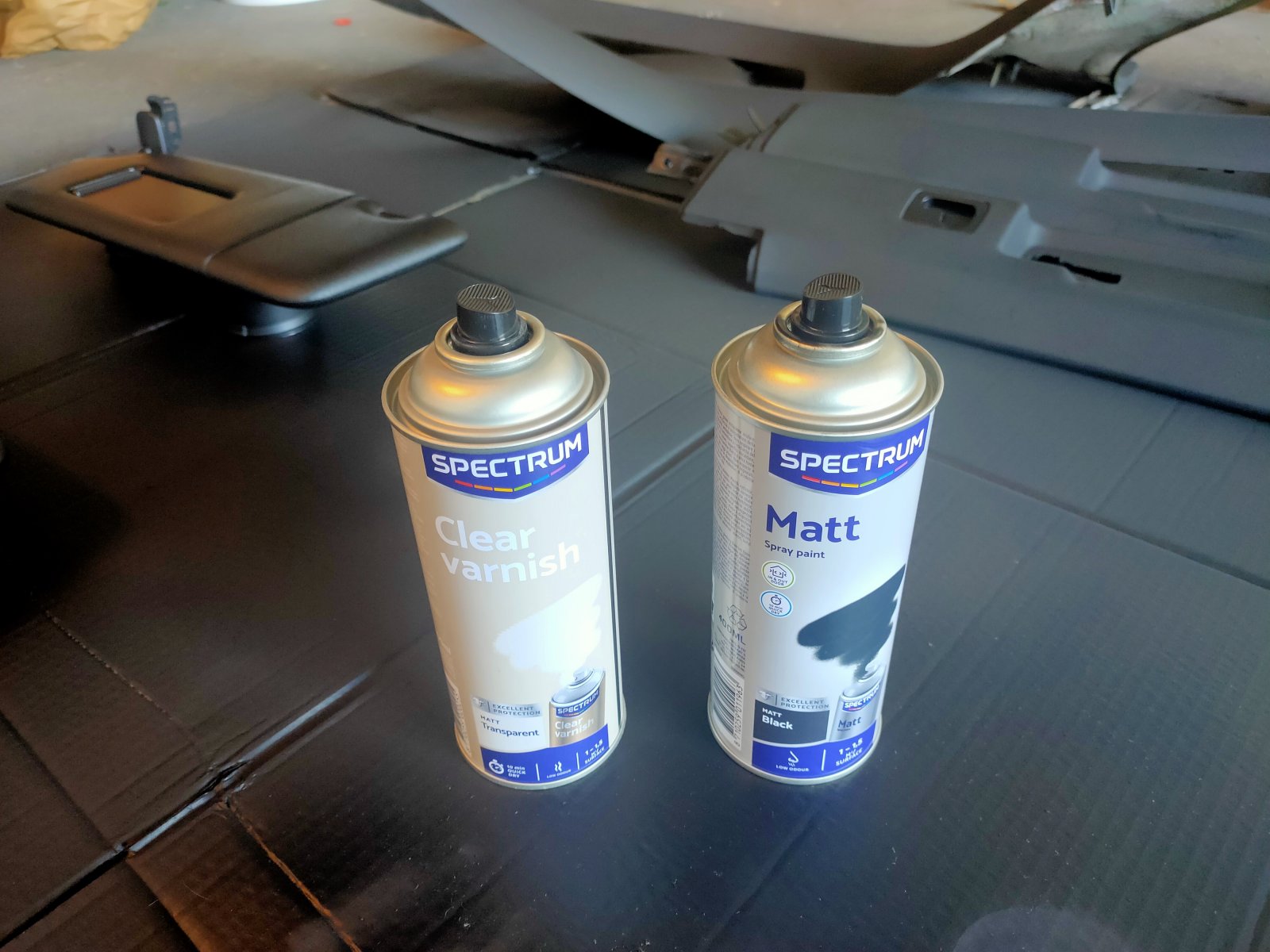

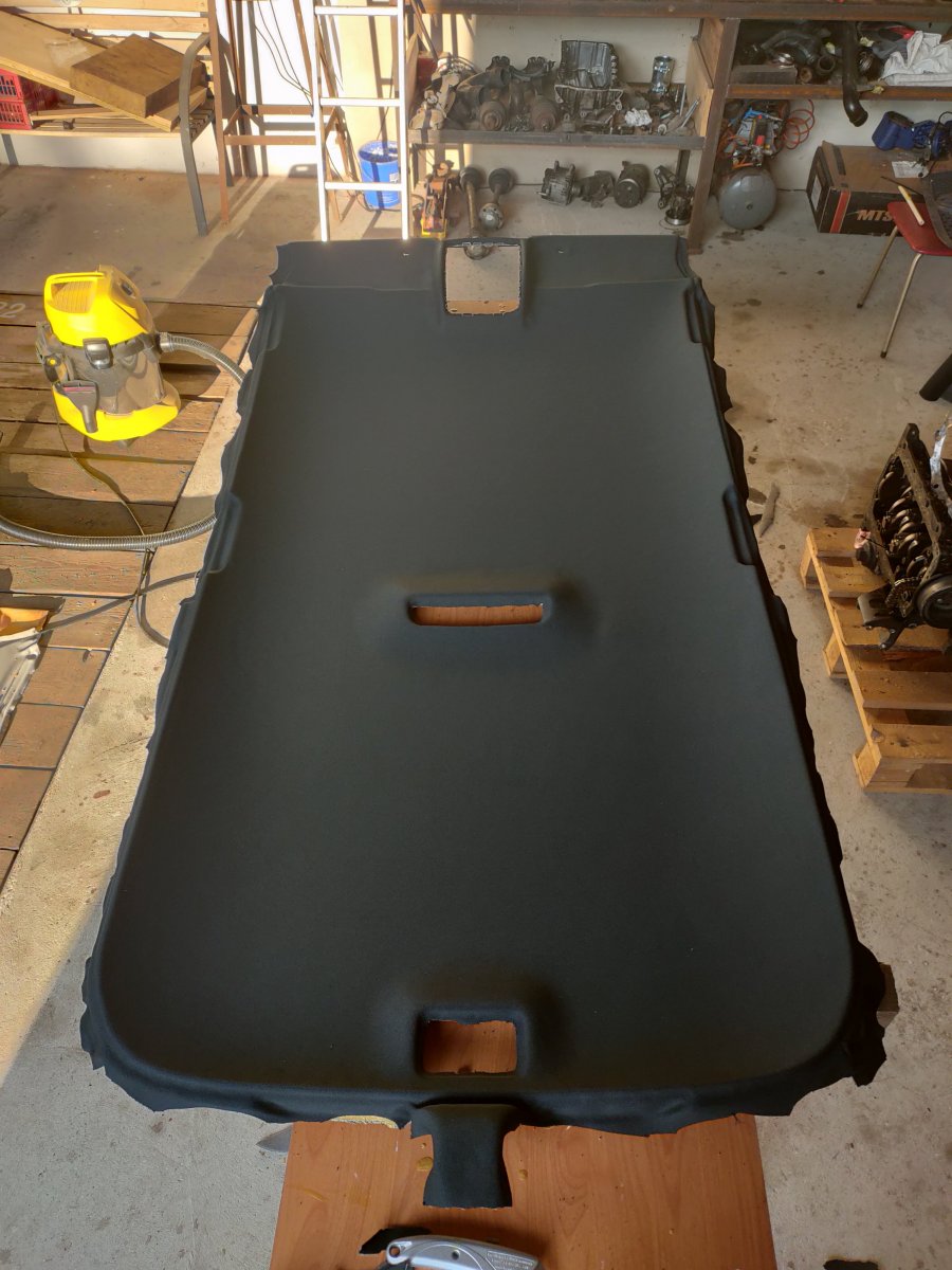

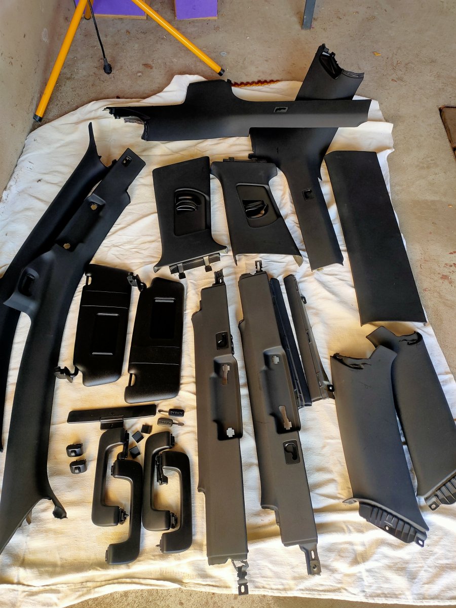

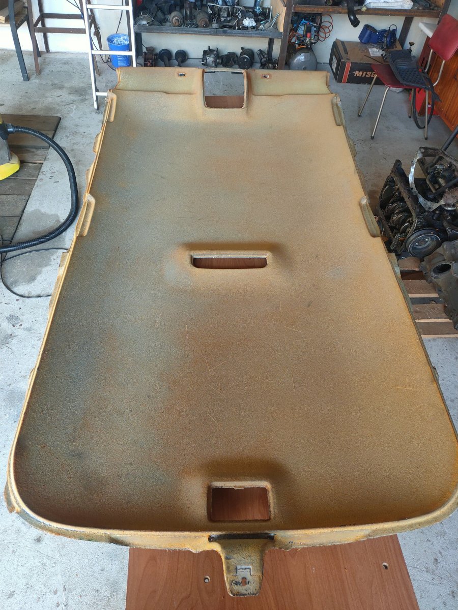

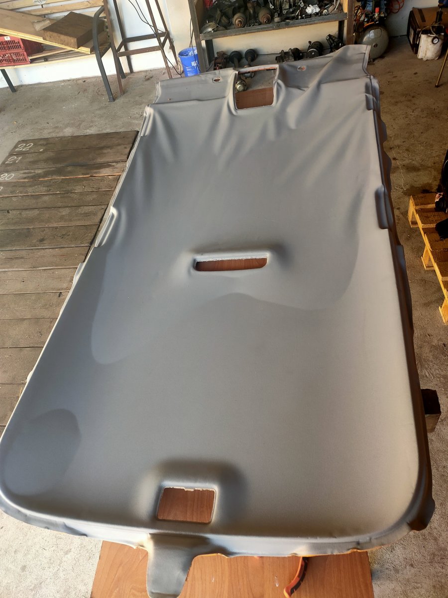

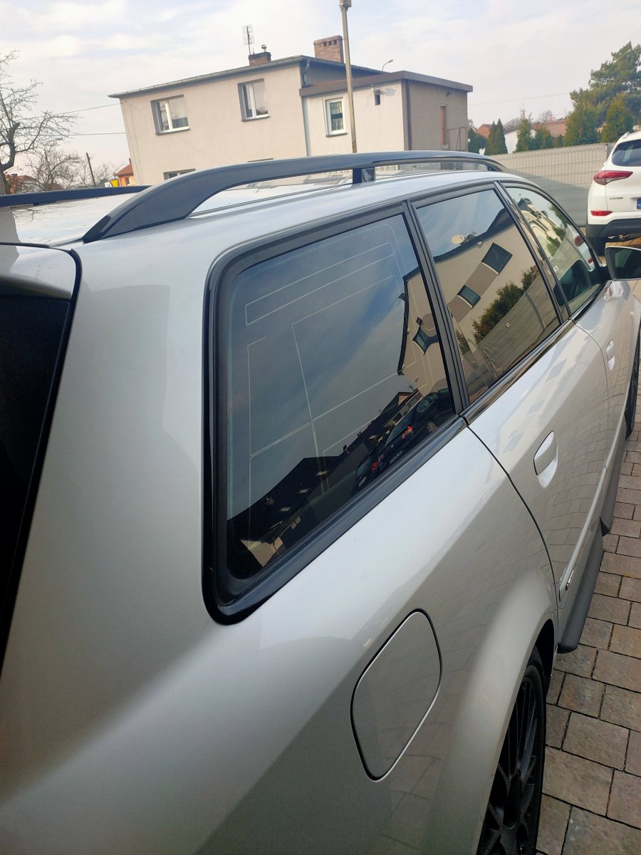

jaras99 40 Opublikowano 14 Listopada 2021 Autor Udostępnij Opublikowano 14 Listopada 2021 Wziąłem się za oklapniętą podsufitkę. Kupiłem materiał czarny. Postanowiłem że dokupię kiedyś poszycia sline i będzie czarny środek. Ale jak już miałem wszystko wytargane stwierdziłem że nic w sumie nie tracę i zaryzykowałem eksperyment malowania wszystkich poszyć, rączek, plastików itp na czarno sprejem akrylowym. Plastiki odtłuszczone, na to 3 warstwy czarnego akrylu mat i finalnie warstwa bezbarwnego. Poszycia bezpośrednio na materiał 3 warstwy. Zeszło na całość 6 puszek czarnego i pucha bezbarwnego. Uzywalem spreji zakupionych w Action, chyba taniej się nie da, 8,49zł za puszkę. Wyszło wszystko BDB, zobaczymy jak w czasie. W sumie nic nie tracę, jednynie 50 dych na spreje i czas. Jako że sufit miałem na dole i idę w dalszy dechroming, to zakupiłem pierwsze lepsze relingi czarne przed całą akcją. Miały być czarne Ori zakładane, ale finalnie dałem do malowania w piano black. Siadło miodzio 3 Odnośnik do komentarza Udostępnij na innych stronach Więcej opcji udostępniania...
R4xx 300 Opublikowano 14 Listopada 2021 Udostępnij Opublikowano 14 Listopada 2021 39 minut temu, jaras99 napisał: Wziąłem się za oklapniętą podsufitkę. Kupiłem materiał czarny. Postanowiłem że dokupię kiedyś poszycia sline i będzie czarny środek. Ale jak już miałem wszystko wytargane stwierdziłem że nic w sumie nie tracę i zaryzykowałem eksperyment malowania wszystkich poszyć, rączek, plastików itp na czarno sprejem akrylowym. Plastiki odtłuszczone, na to 3 warstwy czarnego akrylu mat i finalnie warstwa bezbarwnego. Poszycia bezpośrednio na materiał 3 warstwy. Zeszło na całość 6 puszek czarnego i pucha bezbarwnego. Uzywalem spreji zakupionych w Action, chyba taniej się nie da, 8,49zł za puszkę. Wyszło wszystko BDB, zobaczymy jak w czasie. W sumie nic nie tracę, jednynie 50 dych na spreje i czas. Jako że sufit miałem na dole i idę w dalszy dechroming, to zakupiłem pierwsze lepsze relingi czarne przed całą akcją. Miały być czarne Ori zakładane, ale finalnie dałem do malowania w piano black. Siadło miodzio Świetnie wyszło 1 Odnośnik do komentarza Udostępnij na innych stronach Więcej opcji udostępniania...
lukaszbass 13 Opublikowano 14 Listopada 2021 Udostępnij Opublikowano 14 Listopada 2021 No bardzo dobra robota. 1 Odnośnik do komentarza Udostępnij na innych stronach Więcej opcji udostępniania...
kamil-vag 1358 Opublikowano 14 Listopada 2021 Udostępnij Opublikowano 14 Listopada 2021 Fajnie ogarnięte Oby tylko latem Ci się ta warstwa farby nie lepiła...ale z drugiej strony są to elementy rzadko spotykane więc nie powinno być problemu... Odnośnik do komentarza Udostępnij na innych stronach Więcej opcji udostępniania...
jaras99 40 Opublikowano 14 Listopada 2021 Autor Udostępnij Opublikowano 14 Listopada 2021 35 minut temu, kamil-vag napisał: Fajnie ogarnięte Oby tylko latem Ci się ta warstwa farby nie lepiła...ale z drugiej strony są to elementy rzadko spotykane więc nie powinno być problemu... No zobaczymy. Jakby miało się dziać coś złego to będę szukał poszycia sline. Narazie jest dobrze i oby tak pozostało. Tak jak wspomniałem to koszty jak poniosłem są nikłe, także nie będzie płaczu Odnośnik do komentarza Udostępnij na innych stronach Więcej opcji udostępniania...

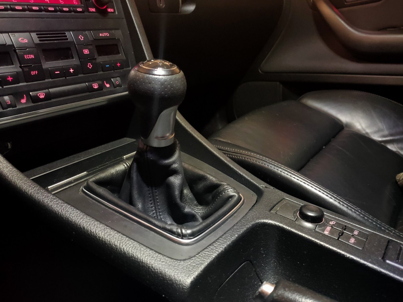

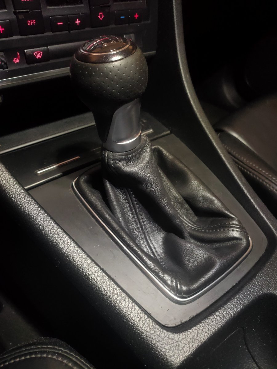

jaras99 40 Opublikowano 8 Grudnia 2021 Autor Udostępnij Opublikowano 8 Grudnia 2021 Wpadła gałeczka z A4 B8. Skórka w bdb stanie, chrom na kapslu był w słabej formie przez to cena śmieszna. Zerwałem chrom, pomalowalem w czarny połysk, na to klar i jest customowa gałka. Odnośnik do komentarza Udostępnij na innych stronach Więcej opcji udostępniania...
Marfiol 36 Opublikowano 8 Grudnia 2021 Udostępnij Opublikowano 8 Grudnia 2021 Fajna ta gałka,jak jest z mieszkiem ? Zostaje Ori z b6 ? Odnośnik do komentarza Udostępnij na innych stronach Więcej opcji udostępniania...
jaras99 40 Opublikowano 8 Grudnia 2021 Autor Udostępnij Opublikowano 8 Grudnia 2021 18 minut temu, Marfiol napisał: Fajna ta gałka,jak jest z mieszkiem ? Zostaje Ori z b6 ? Probowalem założyć razem z mieszkiem z B8, da się ale nie było idealnie. Miech jest ciut węższy i ciasno wchodzi na ramkę z B6. Finalnie wymieniłem samą gałkę Odnośnik do komentarza Udostępnij na innych stronach Więcej opcji udostępniania...
Mr.Joker 14 Opublikowano 11 Grudnia 2021 Udostępnij Opublikowano 11 Grudnia 2021 W dniu 14.11.2021 o 15:15, jaras99 napisał: No zobaczymy. Jakby miało się dziać coś złego to będę szukał poszycia sline. Narazie jest dobrze i oby tak pozostało. Tak jak wspomniałem to koszty jak poniosłem są nikłe, także nie będzie płaczu Chyba sie toba zainspiruje i zrobie tak u siebie. Podsufitka wisi slupki niektore juz czarne same z siebie wiec co mi szkodzi, Napisz tylko prosze ile m2 materialu potrzebuje zeby okleic podsufitke ? Nie chcialbym zamawiac na wyrost albo zeby braklo. Odnośnik do komentarza Udostępnij na innych stronach Więcej opcji udostępniania...
jaras99 40 Opublikowano 11 Grudnia 2021 Autor Udostępnij Opublikowano 11 Grudnia 2021 (edytowane) 2 godziny temu, Mr.Joker napisał: Chyba sie toba zainspiruje i zrobie tak u siebie. Podsufitka wisi slupki niektore juz czarne same z siebie wiec co mi szkodzi, Napisz tylko prosze ile m2 materialu potrzebuje zeby okleic podsufitke ? Nie chcialbym zamawiac na wyrost albo zeby braklo. 3 metry bieżące materiału będzie wystarczające. Szerokość ok. 150cm Edytowane 11 Grudnia 2021 przez jaras99 1 Odnośnik do komentarza Udostępnij na innych stronach Więcej opcji udostępniania...

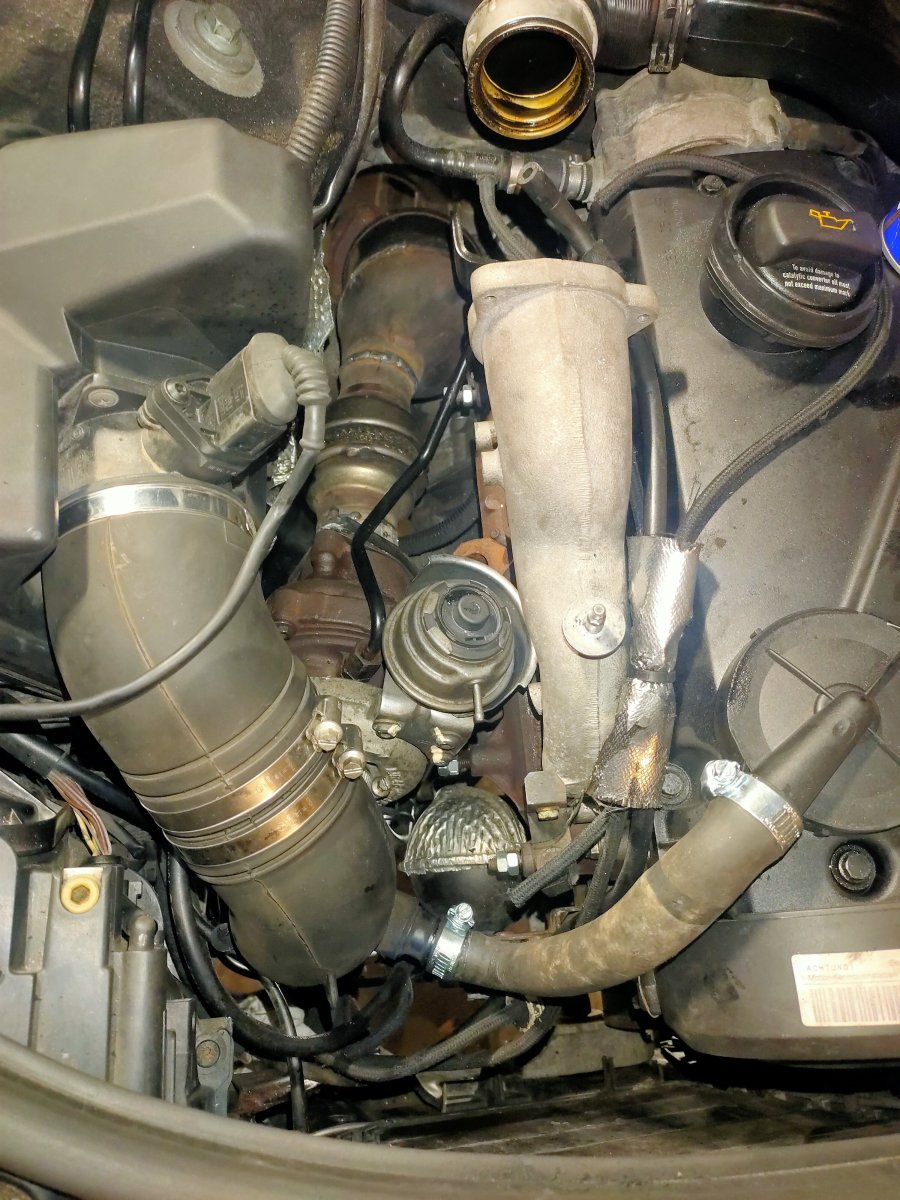

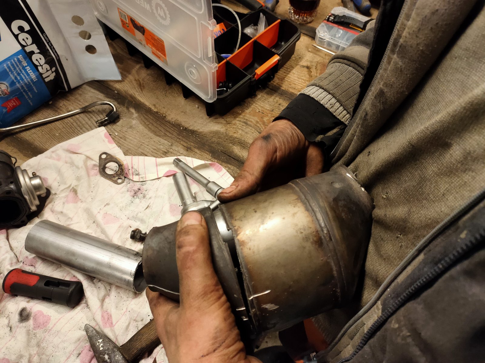

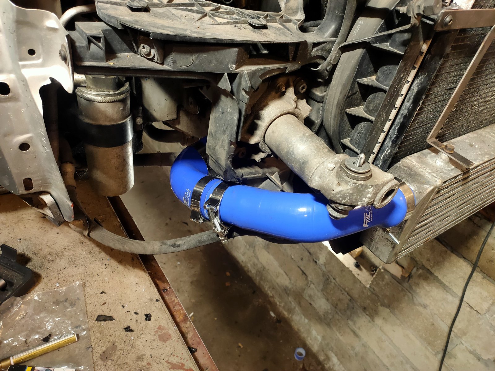

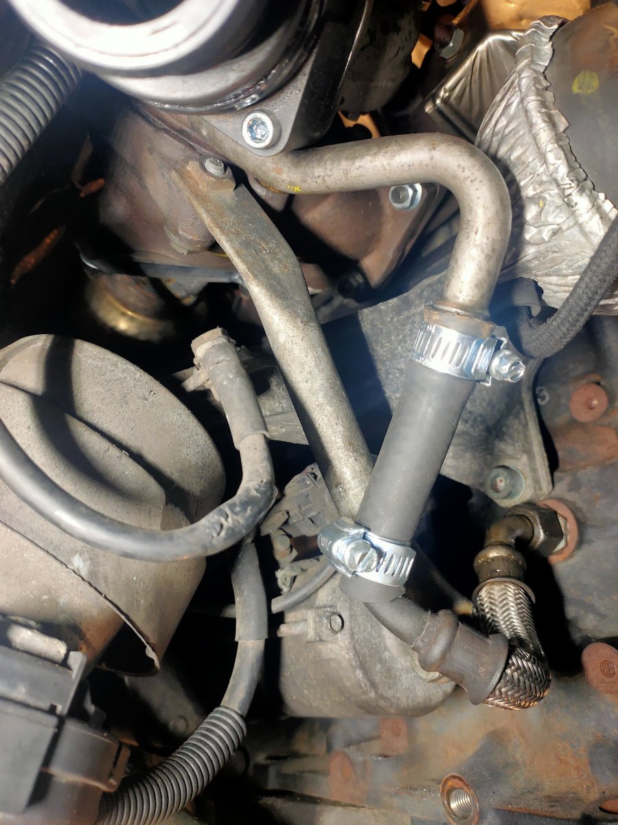

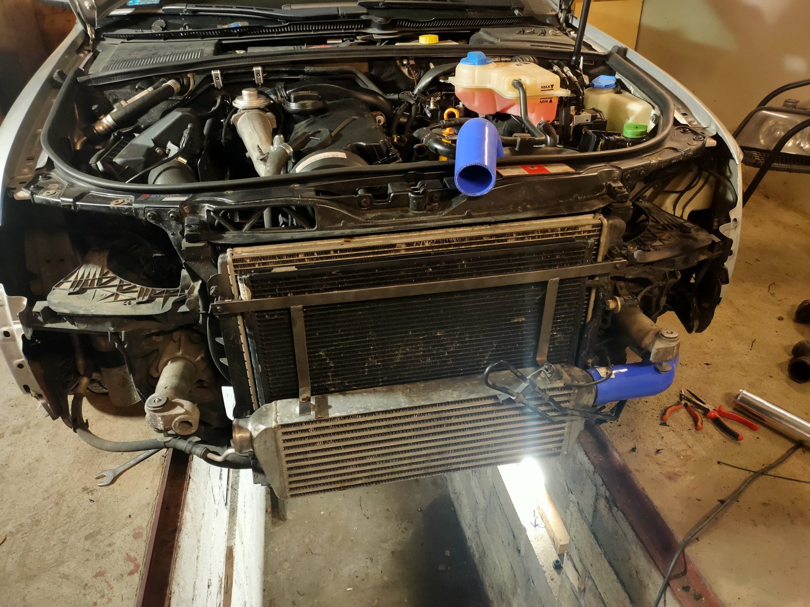

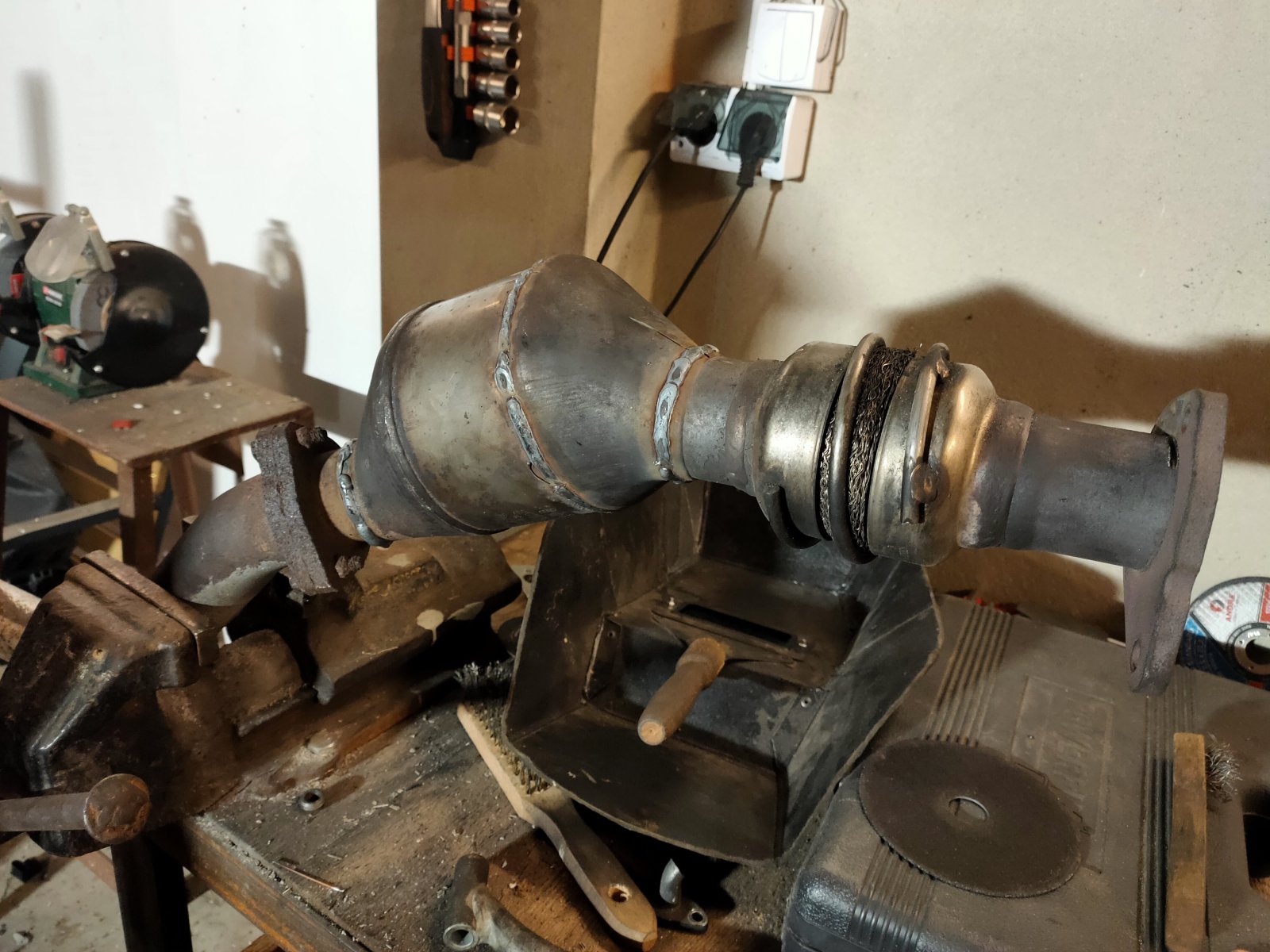

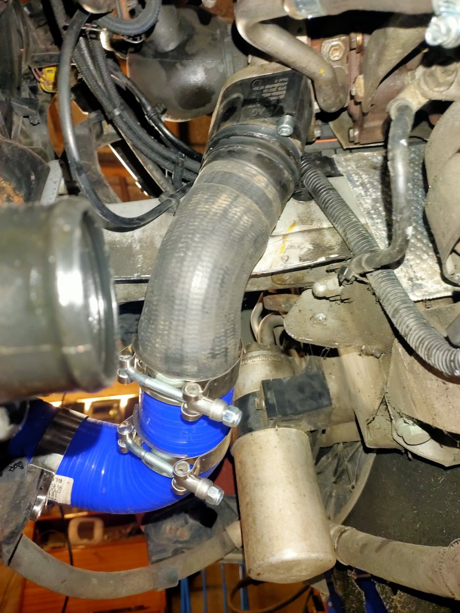

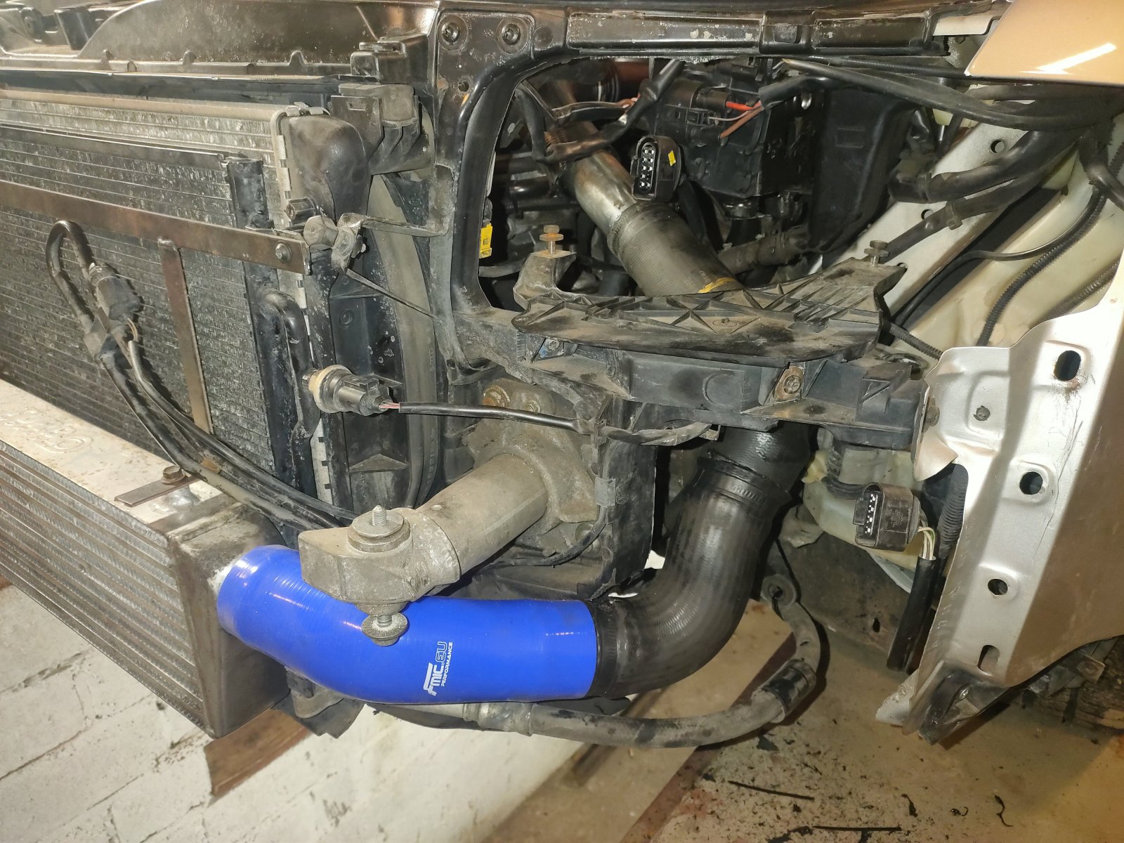

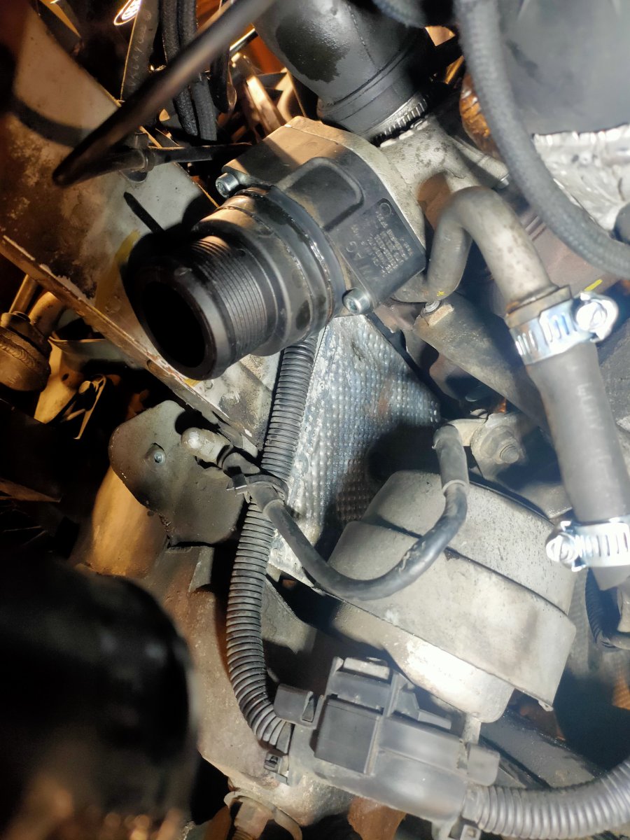

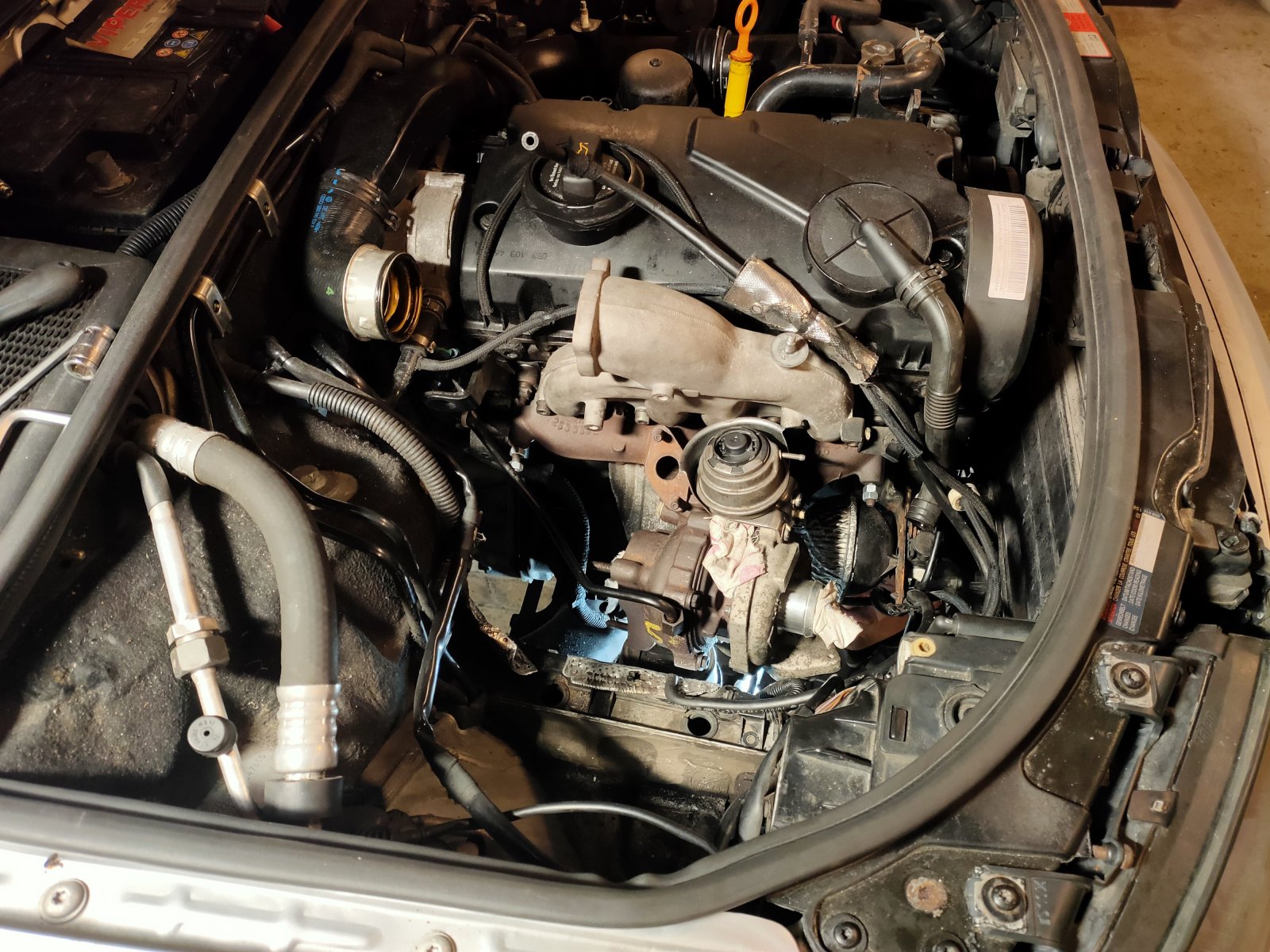

jaras99 40 Opublikowano 8 Stycznia 2022 Autor Udostępnij Opublikowano 8 Stycznia 2022 Trochę się podziało u mnie ostatnio. Jako, że po montażu Q, strasznie moja maszyna osłabła a pod maską wciąż seria, nawet bez żadnego stage 1 to podziałałem w kierunku mocy Dzięki pomocy @staniek wpadła GTC1549. Trochę gimnastyki i determinacji jest żeby ją wsadzić ale po paru modyfikacjach siada ja Ori. dorobienie flanszy pod wydech, nypel zasilania oleju do wymiany, odpływ oleju do przerobienia, podpora pasuje ale trzeba zmienić lekko jej kąt mocowania i wkręcić wyżej w blok w wolny otwór, rozwiercić trochę otowory w turbo pod montaż kolektora, tłumik szmerów lekko do przerobienia bo wadził o podłużnice. Ja go ściąłem w klin, tak zgiętego złapałem w imadło i spawarka do plastików pospawalem na nowo. Rura puszka filtra turbo do skrócenia o dwa zwoje. Do środka włożyłem kawałek rurki 3 cale, pasuje idealnie średnica i złapałem z zewnątrz opaskami. To chyba tyle. Z kolei @Ivanek podpowiedział co nieco w przypadku montażu IC. W moim przypadku wpadł 550x180x65. Kombinacji z osadzeniem jest dużo ale jak się to dobrze rozplanuje to siada to wręcz idealnie. Napewno trzeba od spodu belkę przyciąć i pas po obu stronach żeby kolana 45st wychodzące z IC ładnie się chowały i było na luźno z halogenami. przy okazji wyleciał kat, w puszkę wstawiłem rurę 57mm, całość zaspawana i wygląda jak ori służę pomocą co do montażu GTC1549 i IC. Postaram się te operacje dokładniej opisać 3 Odnośnik do komentarza Udostępnij na innych stronach Więcej opcji udostępniania...
Ivanek 71 Opublikowano 8 Stycznia 2022 Udostępnij Opublikowano 8 Stycznia 2022 Bajerancko Szefie Powiedz jeszcze jak złapałeś silikon na turbo od dołu? Mi tam ostatnio wyrwało dwie obejmy ślimakowe. Daj znać jak to wystroisz bo petarda, sam myślę o takim setupie turbo. Obawiam się wtedy o sprzęgło bo nie oszczędzam go jeśli chodzi o procedury startu i strzelanie Odczujesz mega różnice z tymi modami, u mnie to wpadalo stopniowo u Ciebie wszystko na raz, poprawa taka że zakochasz się w tym aucie kolejny raz, cieszę się że mogłem pomóc, myślę że i ja skorzystam kiedyś z Twojej w przypadku 1549 ? Odnośnik do komentarza Udostępnij na innych stronach Więcej opcji udostępniania...
Marfiol 36 Opublikowano 8 Stycznia 2022 Udostępnij Opublikowano 8 Stycznia 2022 Dobra robota Panie Czyli jednak w FMICa poszedłeś,ja u mnie jeszcze przemyśle temat Nie słyszałem o tej turbinie w TDIku,ciekawe ile wypluje Odnośnik do komentarza Udostępnij na innych stronach Więcej opcji udostępniania...
