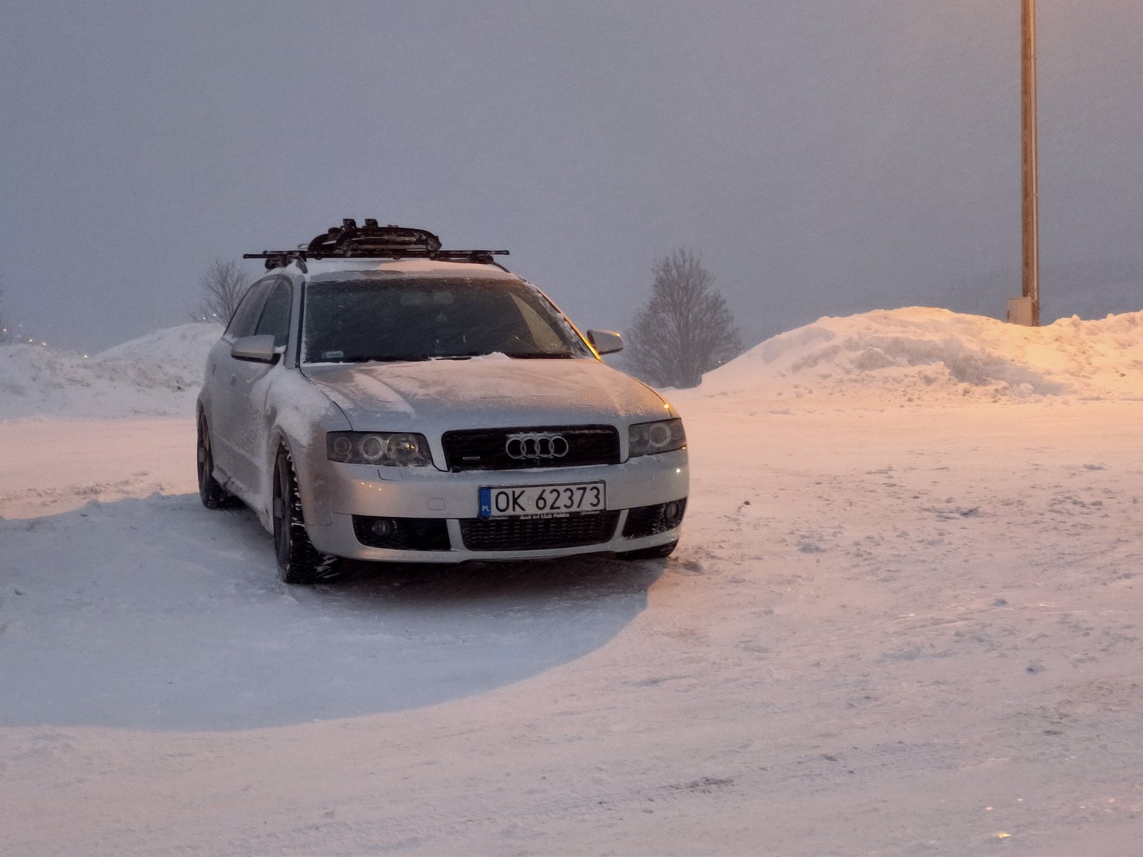

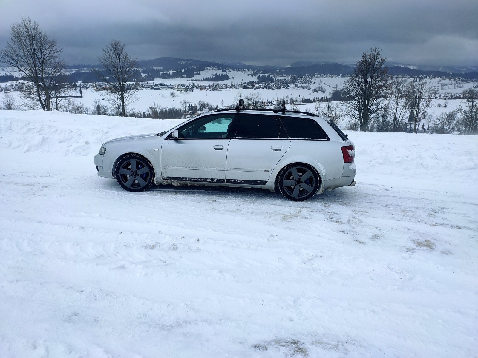

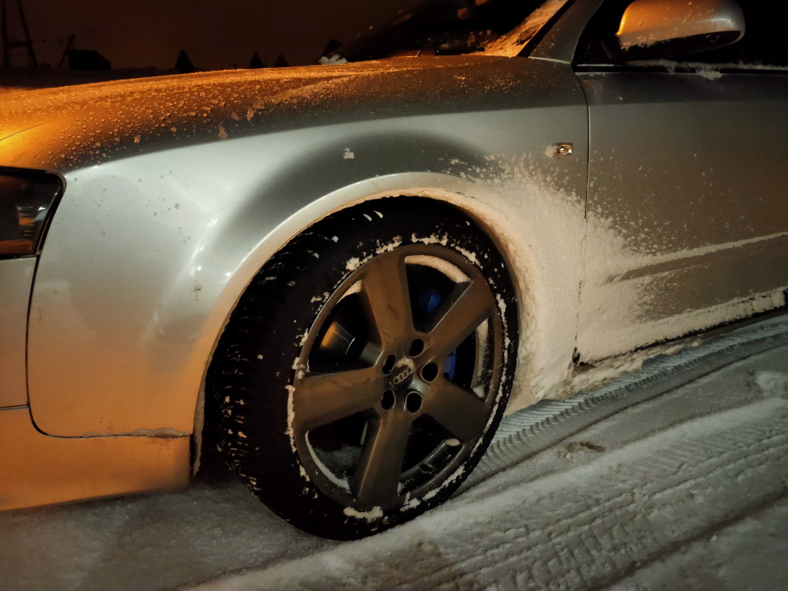

Testowanie Q. Ale to jest odprężająca jazda. Zero stresu. Stajesz, wszystkie inne Citroeny, peugeoty itp dyszą, a ty przejeżdżasz bokiem. Uwięczenie roboty związane z dołożeniem Q

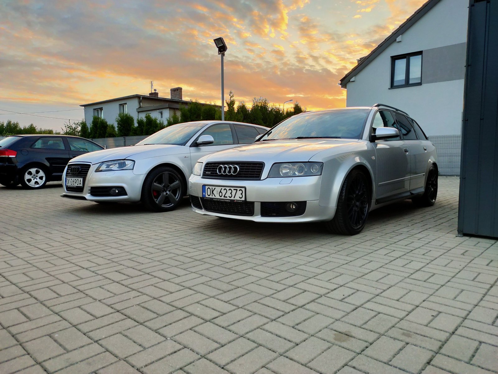

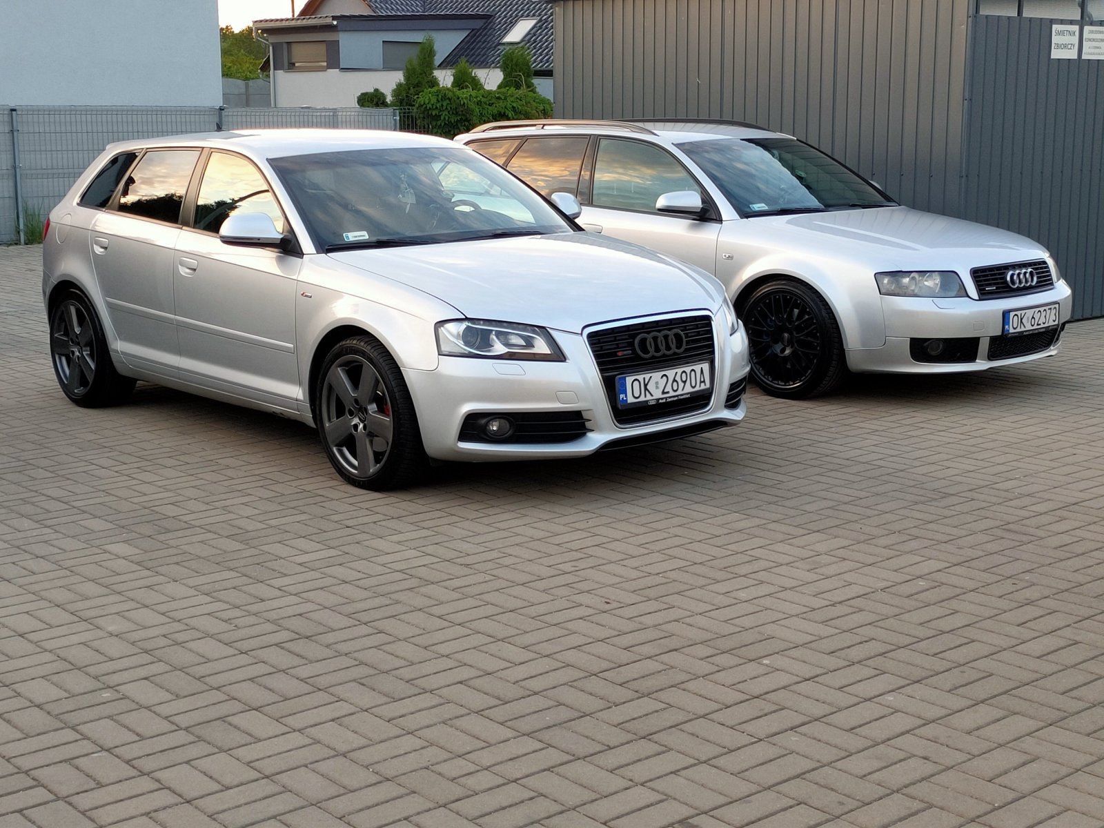

Dziś flota dostała porządne wiosenne spa a poza tym nic się większego nie dzieje bo czasu brak na modzenie.
W A3 musiałem ostatni wymienić kolektor dolotowy bo tak ześwirował przez te wadliwe klapy że przestał wogole jechać.
Do A4 kupiłem dystanse na tył 20 mm. Myślę że w tym tygodniu zakładam. Będzie lepszy look. Blacharza muszę ogarnąć bo bierze mi drzwi przednie od spodu. Pojawiają się purchy:kwasny:
No i szukam i szukam w dobrej kasie listw Ori sline i znaleźć nie mogę. Chciałbym te drzwi ogranac,założyć listwy i śmigać dalej
Obecnie masz laminat? Wyglądają z daleka jak od eSki.
O to fajnie że wyglądają tak z daleka:wink: tak, jakiś zamiennik, który musiałem sporo przyrzezbic żeby w miarę to wyglądało.
