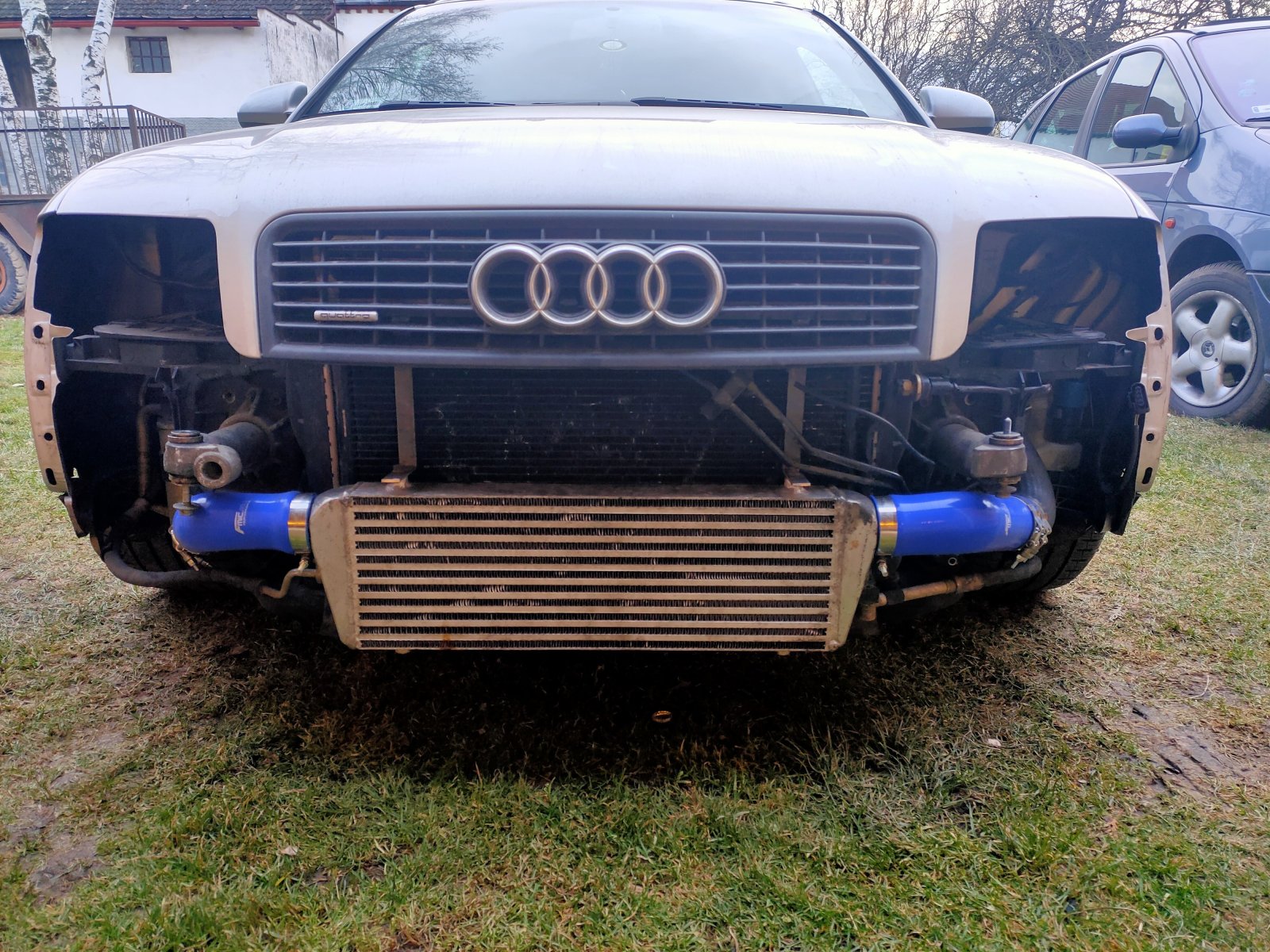

Kupilem tłumik szmerów wraz z rura gumową dedykowany pod to turbo. Rura ma 51mm tam gdzie wchodzi na plastik a z drugiej 57mm no i tam się wpiąłem dlaej orurowaniem z IC. Taki plastik na zdjęciach widoczny. On ma użebrowanie i na końcu dużego garba. Przy takim zestawieniu węża nie ma bata żeby zrzucało.
Taki dokładnie tłumik szmerów trzeba 04L 131 111 R.
Z tym że jak pisałem, wadzi o podłużnice. Trzeba go ściąć w klin pod kątem około 45st i tak ścięty zespawać na nowo.

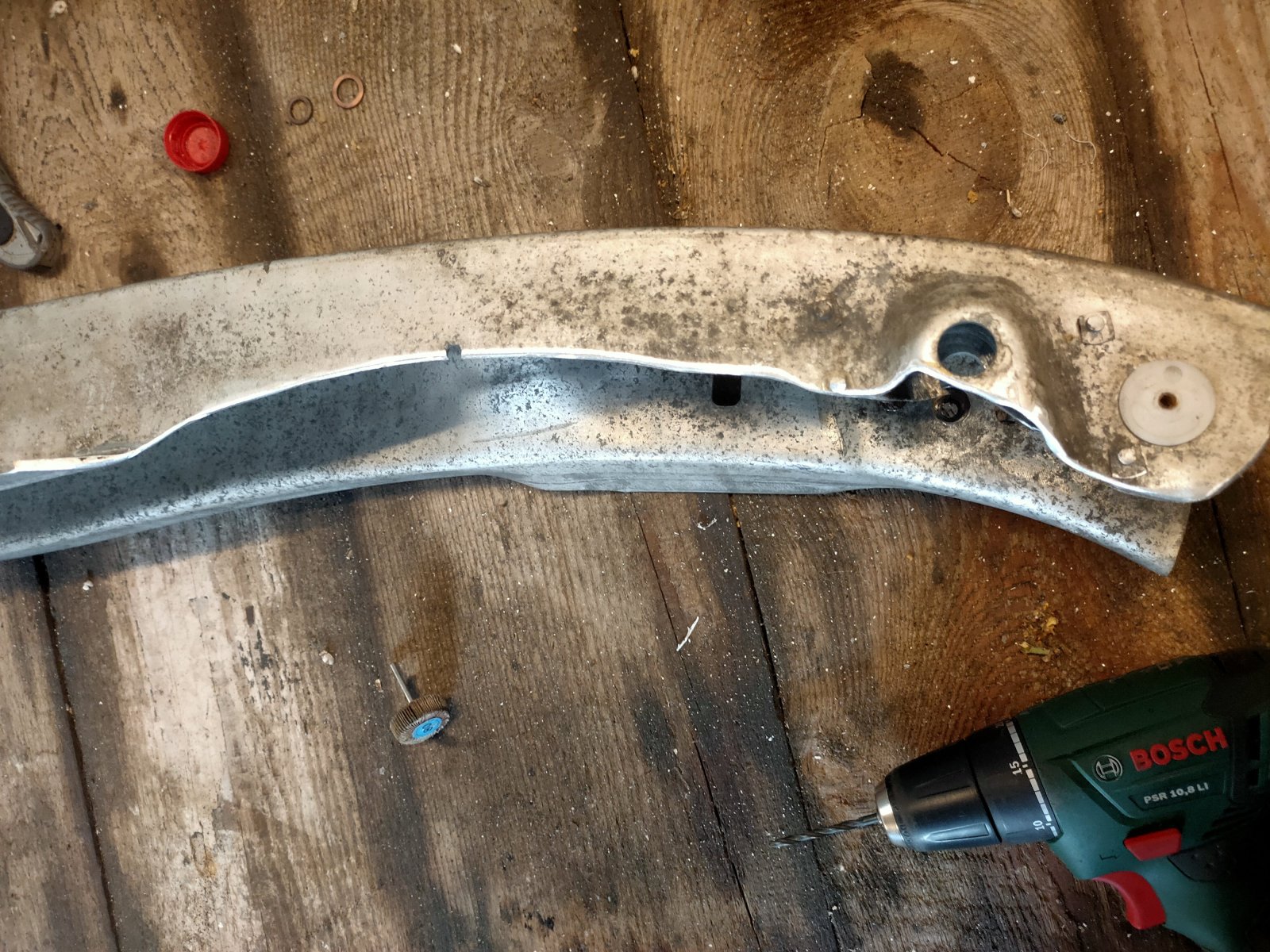

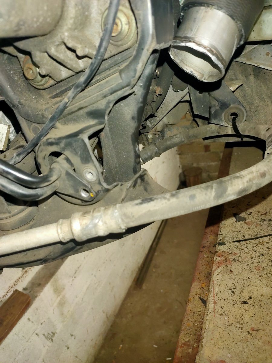

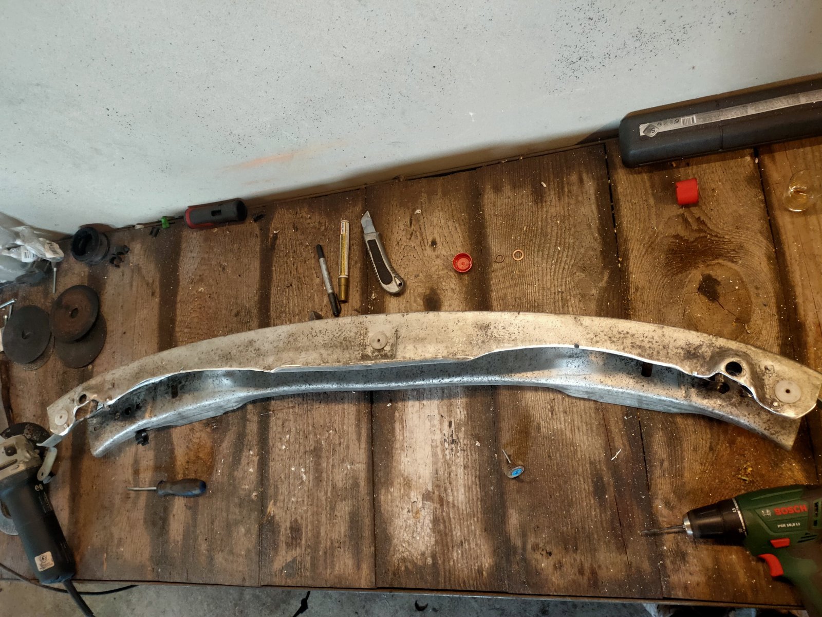

Podziałałem dziś jeszcze ze spasami belki pod IC. Dla potomnych foty jak trzeba podciąć belkę od spodu żeby nie wadziła o IC a sumie bardziej pod silikony wychodzące z IC. Na foto też jak podciąć plastik pasa żeby tamtędy ładnie puścić silikony. Dzięki temu nic nie wadzi o halogeny.
No i najważniejsze zrobiłem jazdę próbną.:kox: ale jest petarda, nawet bez programu czuje mega różnicę. A ten dźwięk z wydechów, poezja, pięknie gwiżdże:whistling:
