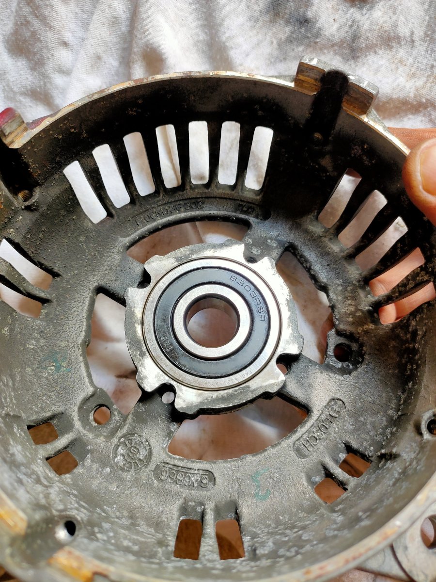

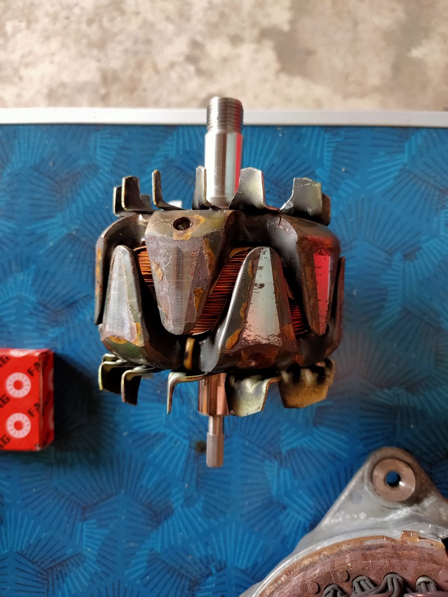

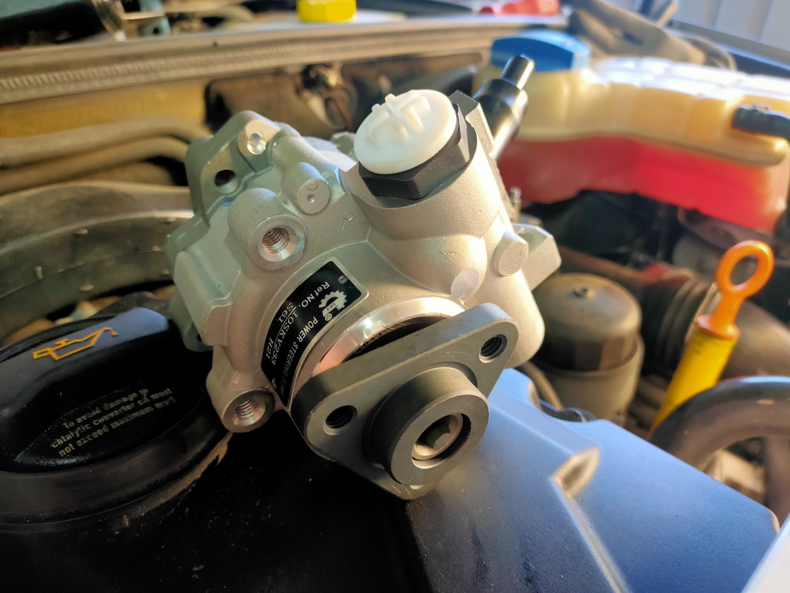

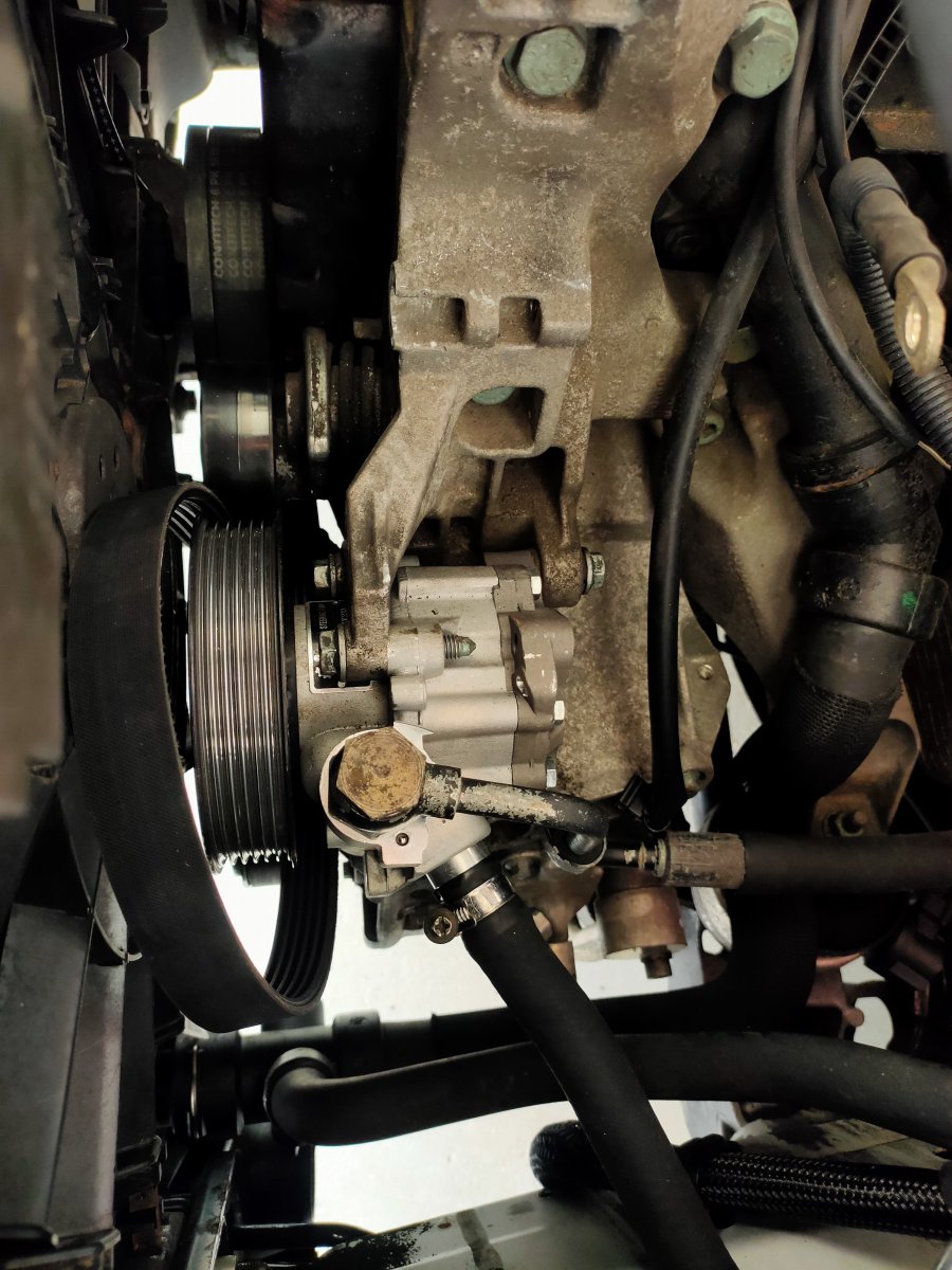

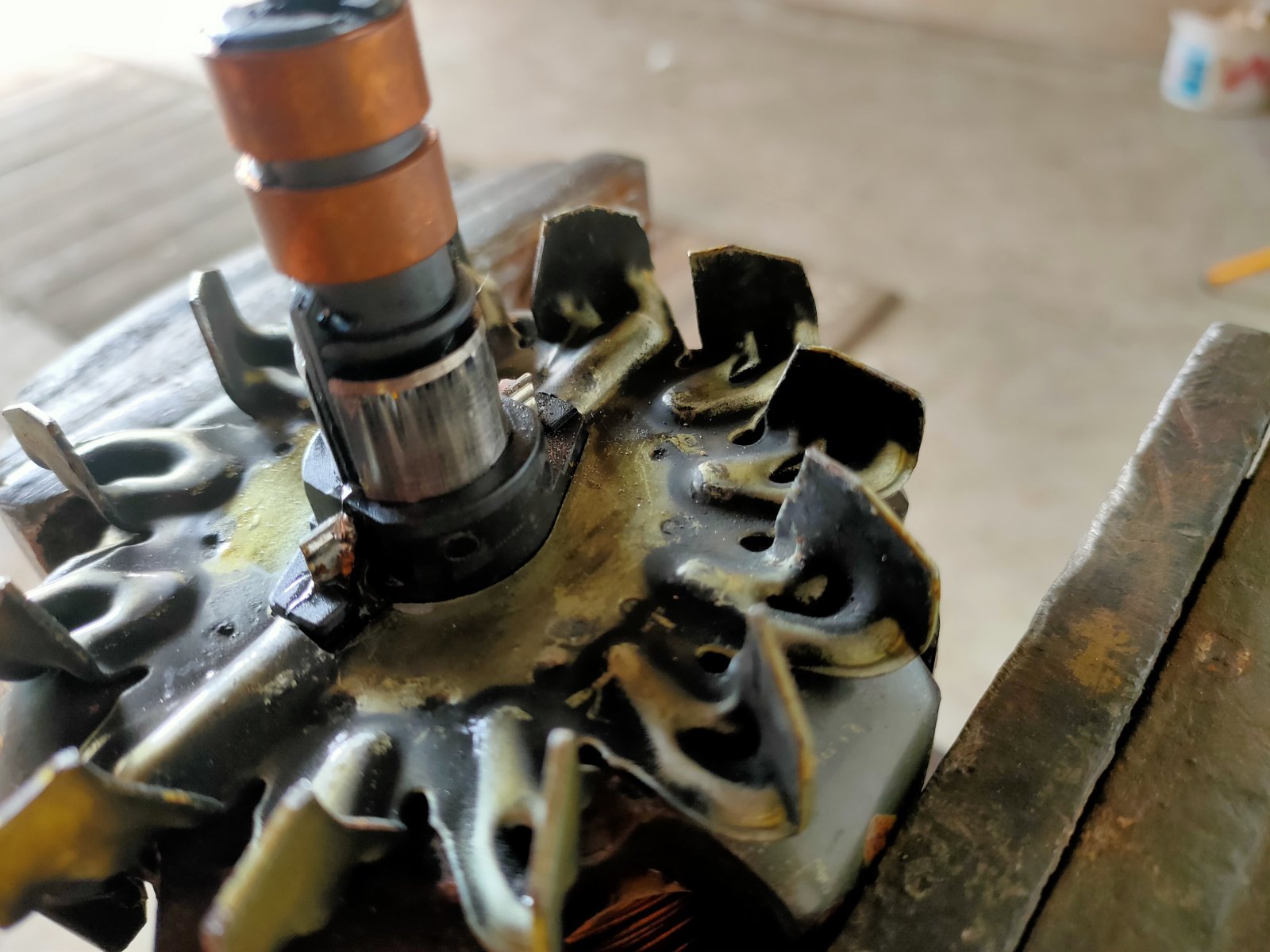

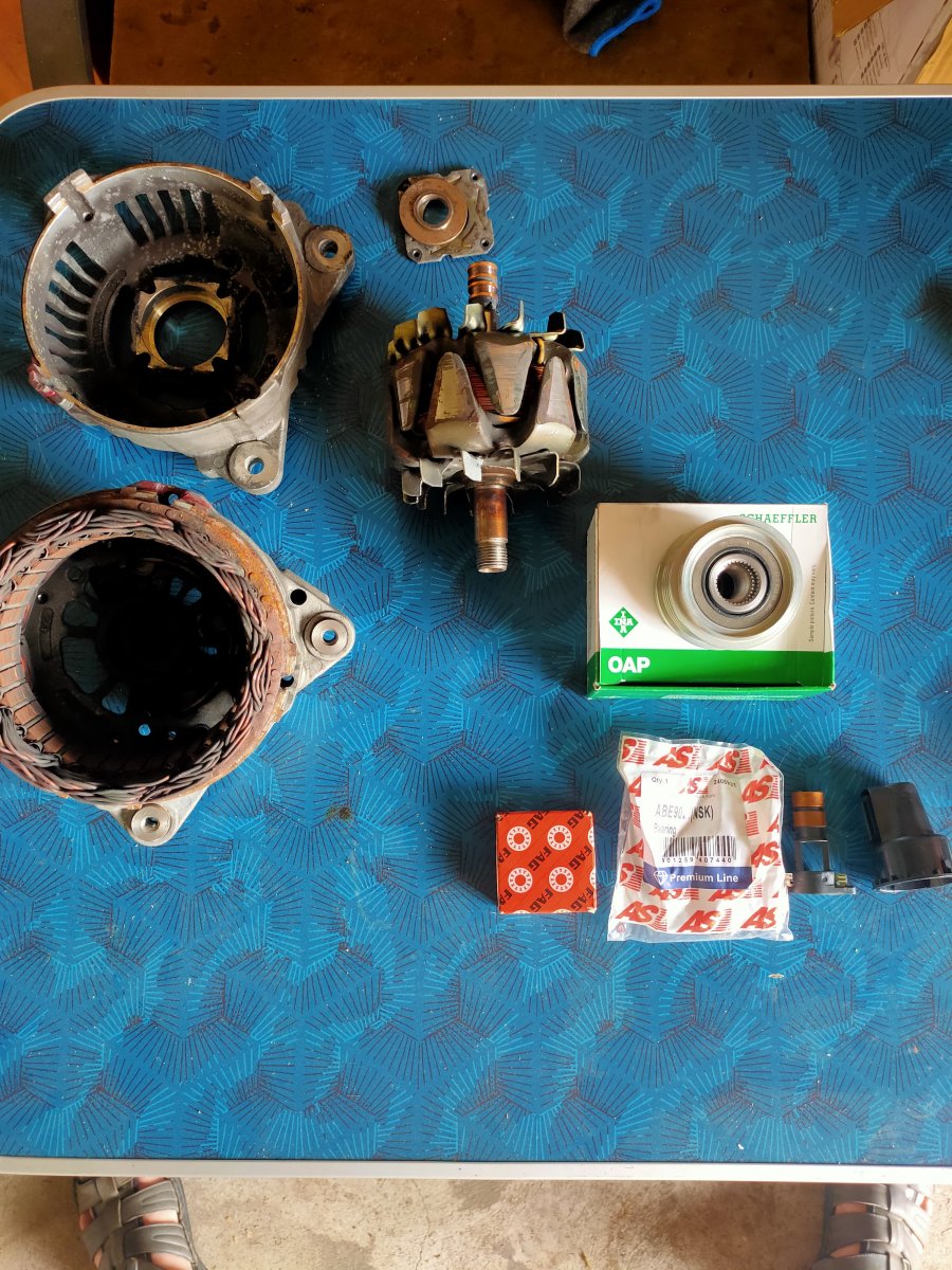

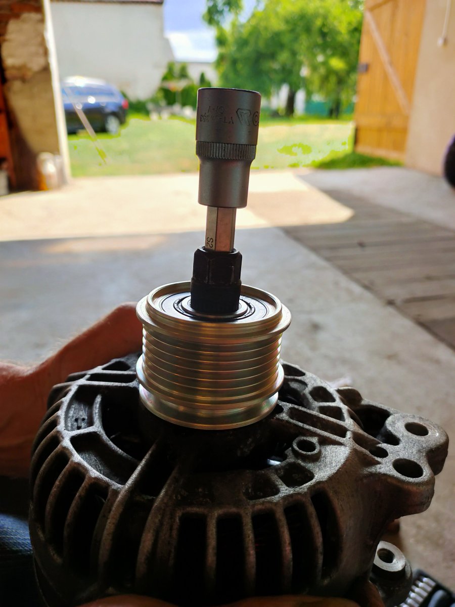

Wpadła nowa pompa wspomagania i zrobiłem kompletną regenerację alternatora. W alternatorze zatarło się sprzegiełko i dawało bardzo dziwne objawy. Byłem przekonany że to pompa siada ale po wymianie dalej było to samo:mellow: co prawda Stara miała już luz na kole wzdłużny i poprzeczny, nie wiem czy nie ruszając jej po wymianie sprzegiełka byłby spokój. Błędna diagnoza dała mi nową pompę :kox:.
Teraz cisza, spokój pod maską.
Pompa skv 360 zł, sprzegiełko 80 zł, zestaw naprawczy alternatora 40 zł, robota własna.
u mnie SKV wyje jak stara ---- Porażka
Ciekawe, od samego początku tak miałeś? U mnie cisza a kręcę 19 calowym kołem.
Tak od początku ale w V6 tak podobno jest. Też kręcę 19" kołem ale tu bardziej szerokość koła + ciężar ma wpływ niż wielkość .

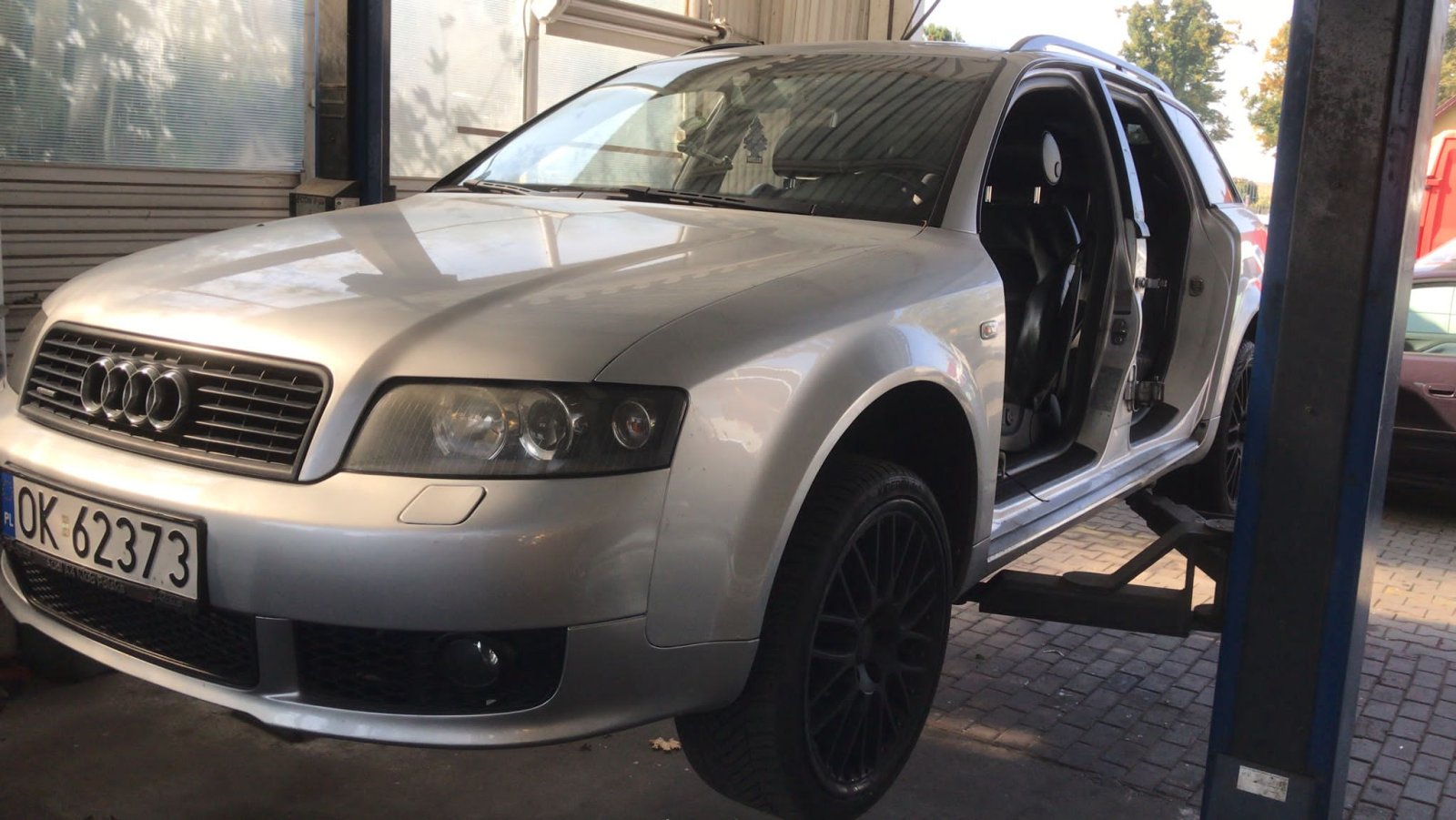

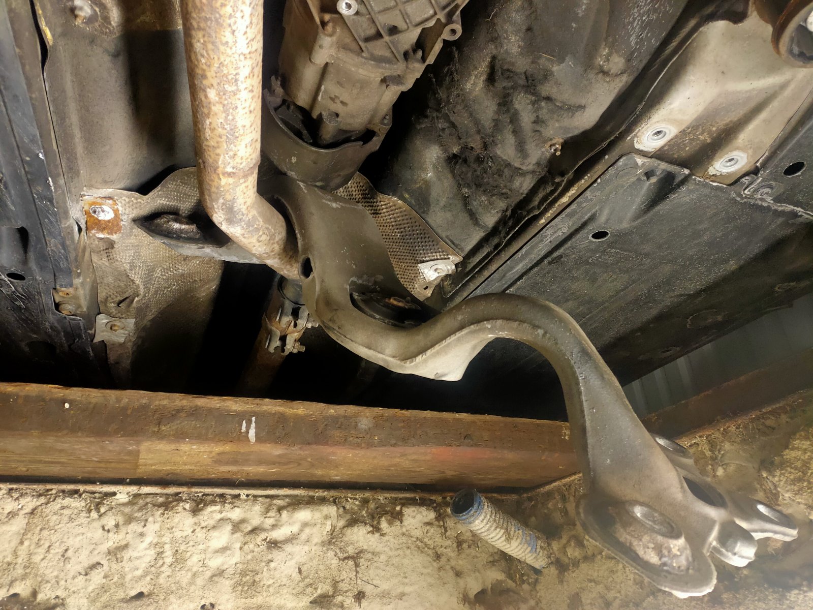

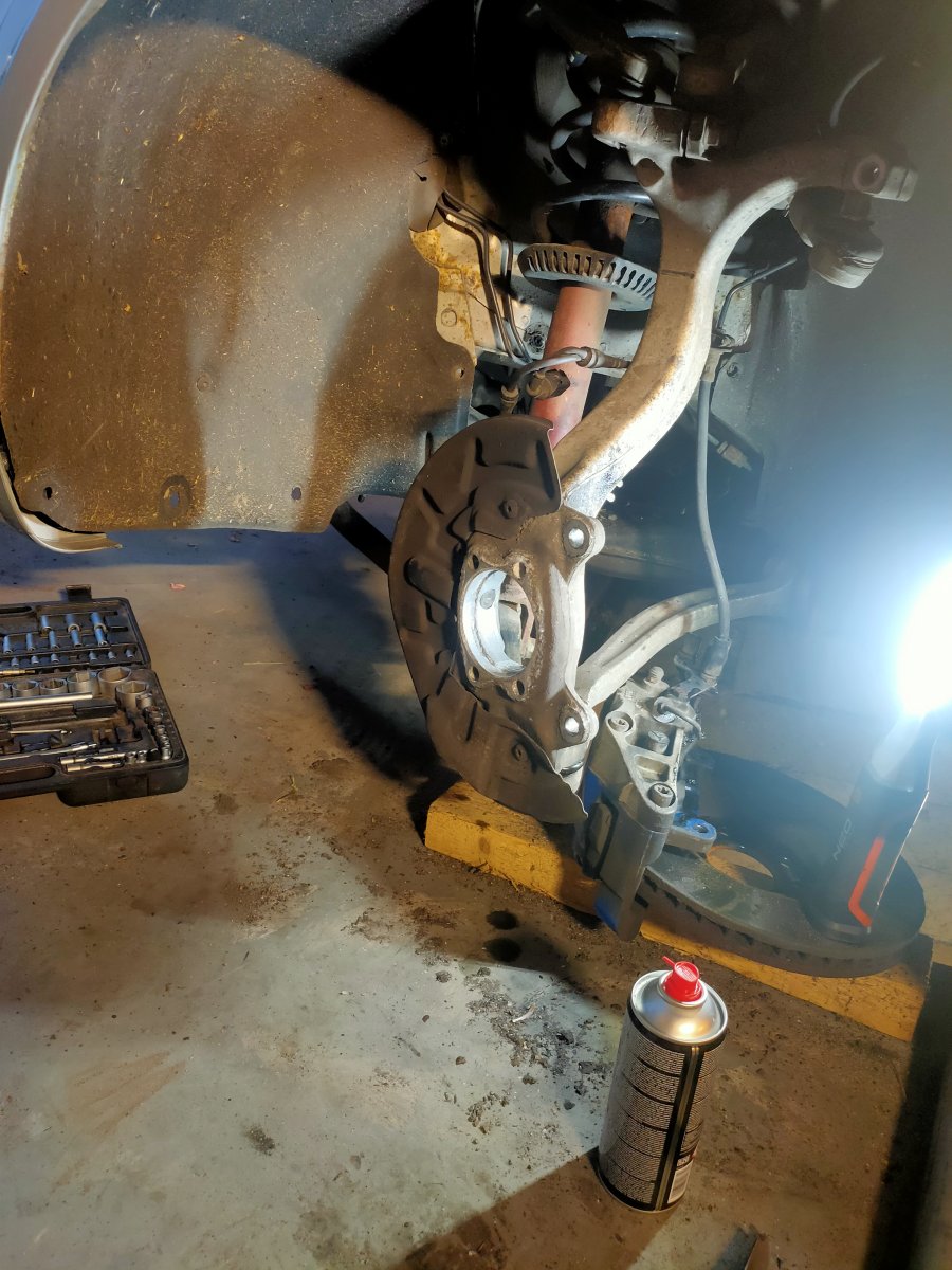

Audiczka dostała trochę nowych gratów. Wymiana łączników stabilizatora tył, końcówki drążków i łożyska przód, osłona przegubu zewnętrznego.

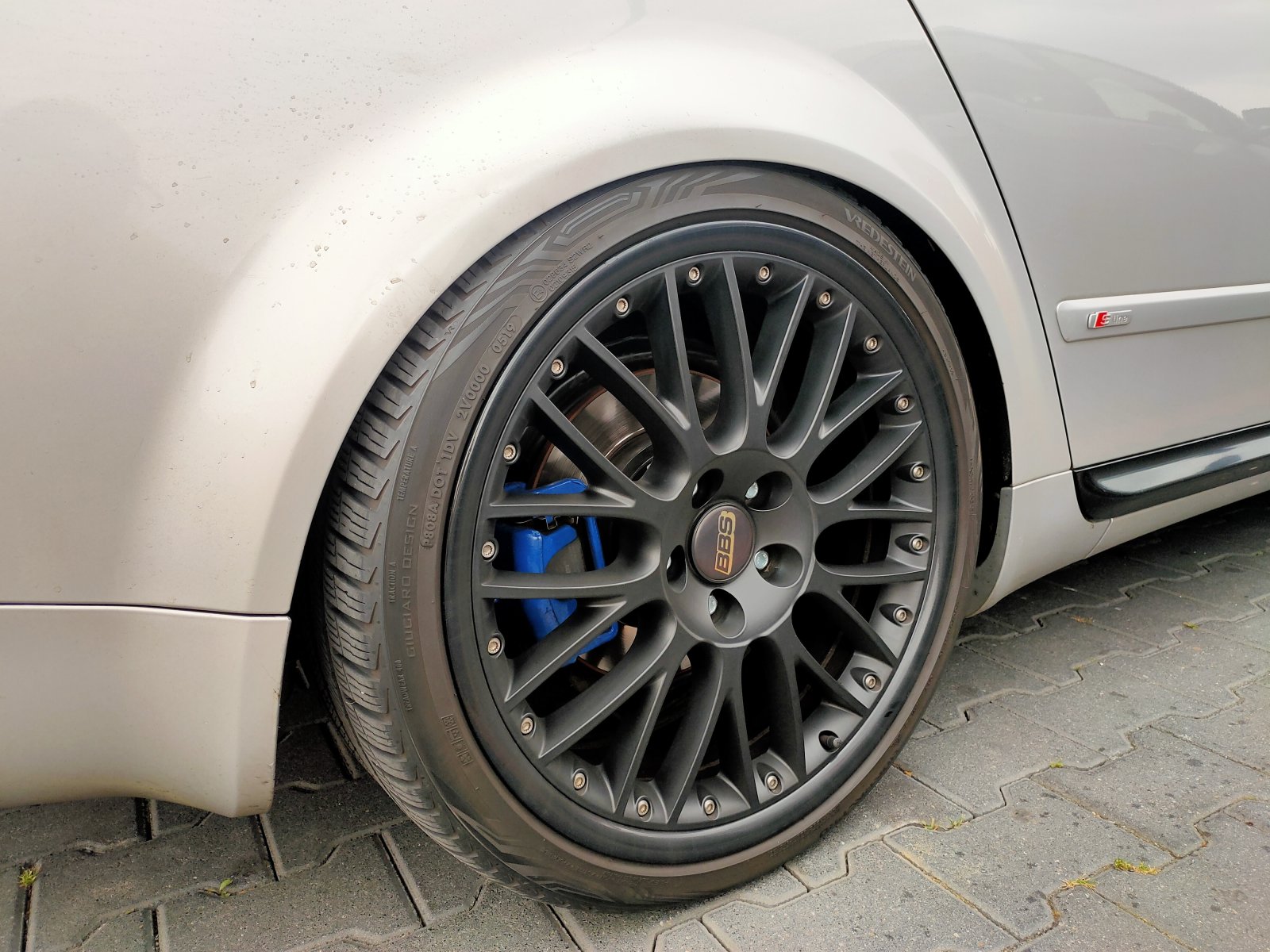

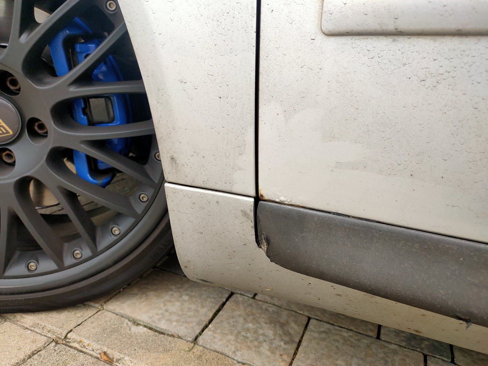

Tak przygotowana popędziła nad Polskie morze do Sianożetow. 4 osoby, pełny zaladunek, box no i na aktualnym setupie przypaliło szmaty nadkoli:kox:. Na tyle siedzi dystans - 20mn co daje ET 28 i przy max obciążeniu są przycierki o nadkola
Felga 8x19" ET43?
8 godzin temu, george napisał:
Felga 8x19" ET43?
8.5" ET48, opona 235/35

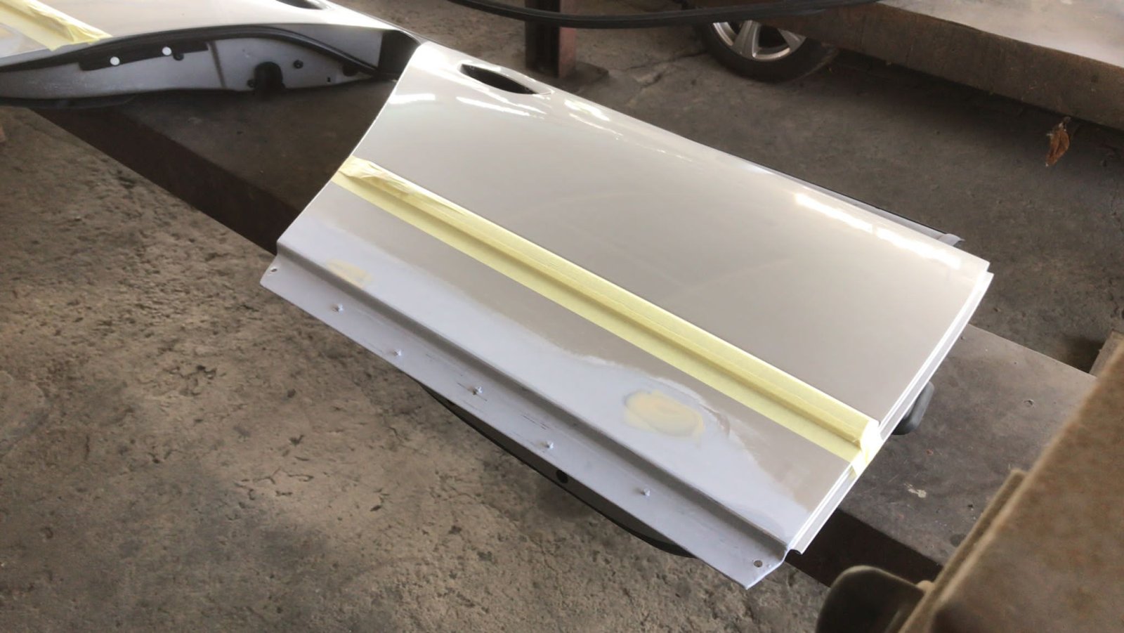

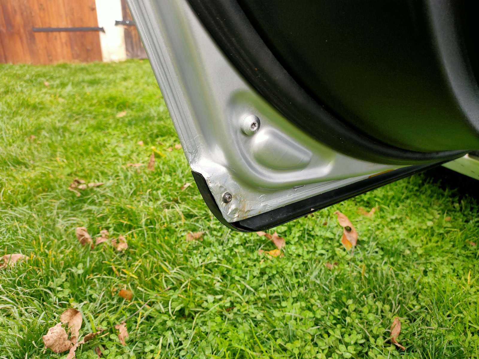

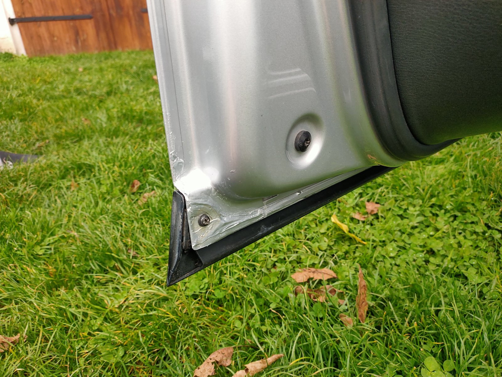

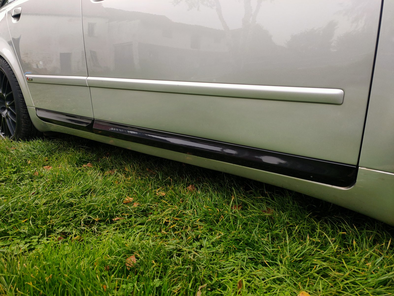

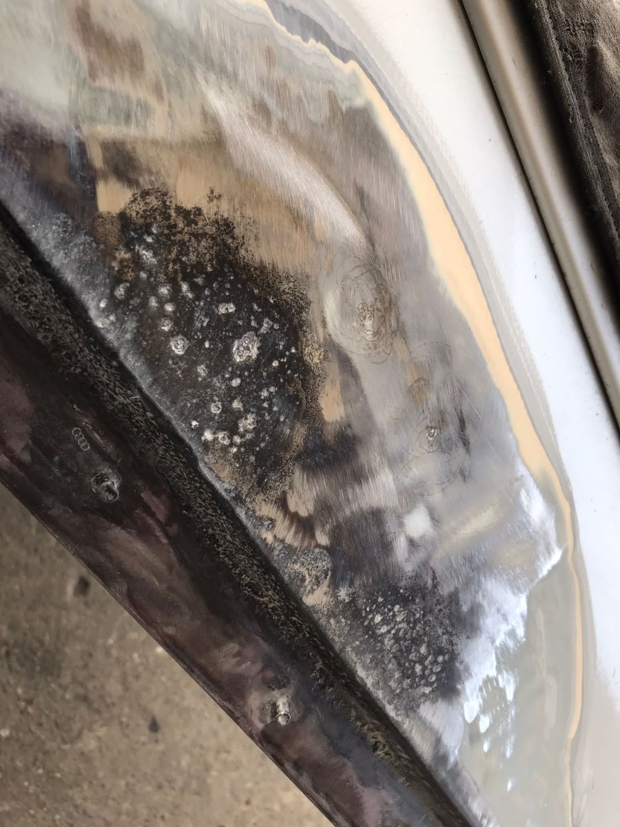

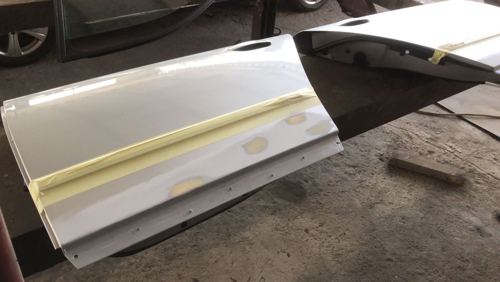

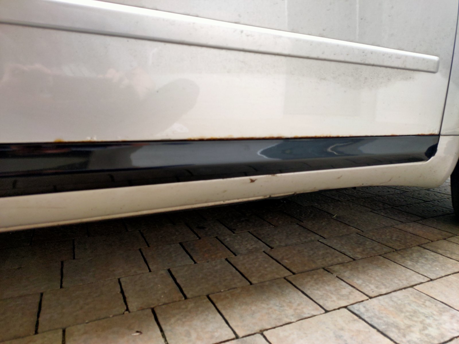

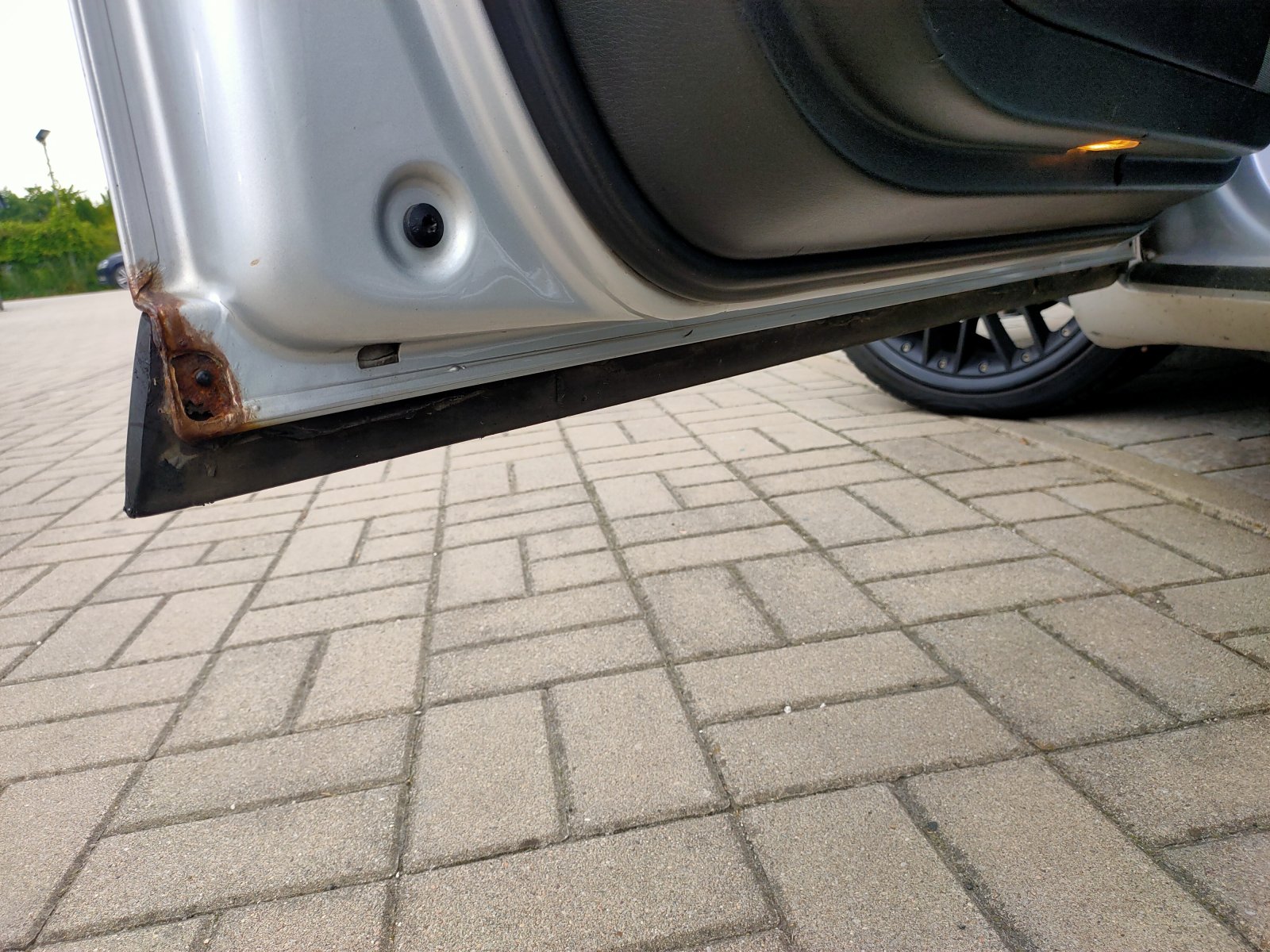

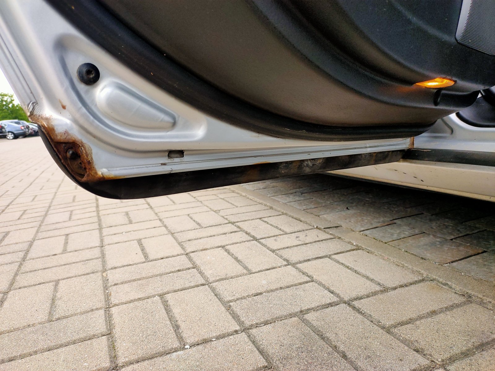

Nadszedł czas po 18 latach służby na Spa. Miało być malowanie jednych drzwi do srodkowej listwy ze względu na purchy które się zaczęły pojawiać i pozostałych na spodach pod przykręcanymi  listwami bo wszędzie pojawiła się już ruda.
Ale jak to zwykle bywa po ruszeniu takich tematów, miała być szybka akcja a wyszło na grubo:facepalm:
Wszystkie drzwi konserwowane i malowane będą to odcięcia przy listwach środkowych. Zrobię to porządnie niech wytrzyma kolejne lata.
Było tak

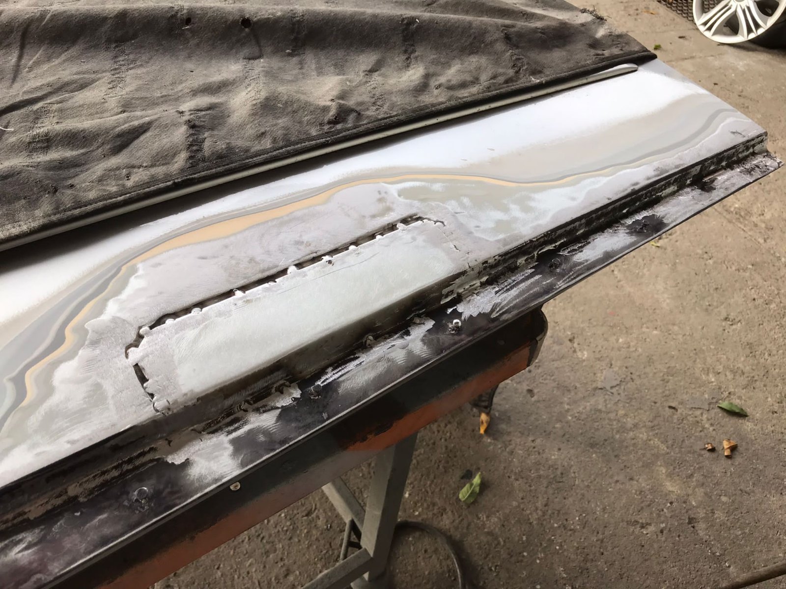

Teraz dzieje się tak. Dwie furtki z wspawanymi wstawkami tam gdzie śrubki mocujące przychodzą bo ruda wyżarła no i jedne drzwi pasazer przód wymagały wspawania kawałka zdrowej blachy. Taka była moja decyzja. Blacharz mówił że możemy szpachlować to co widać na zdjęciu, te wżery, jak za rok chce znowu do niego przyjechać :wink: także wspawanie
Furka przezywa druga młodość ;)
No jeszcze ze mną trochę czasu pobędzie a nie chce przyszłemu właścicielowi z rdzą gratis oddać
No i po Spa:cool1:

Nie tak nie jest sprawdż zbiorniczek płynu czy jest sitko a jak zbiornik stary kup nowy bo pewnie sitka za***ane od spodu tam gdzie nie widać,sprawdzone na kilku egzemplarzach

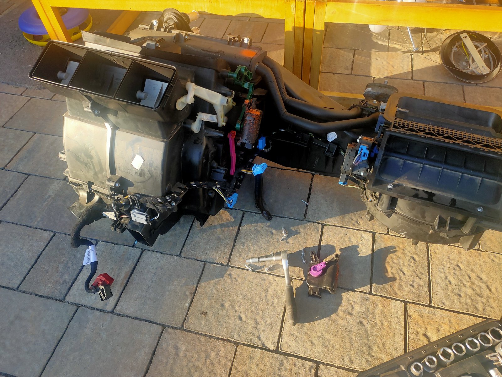

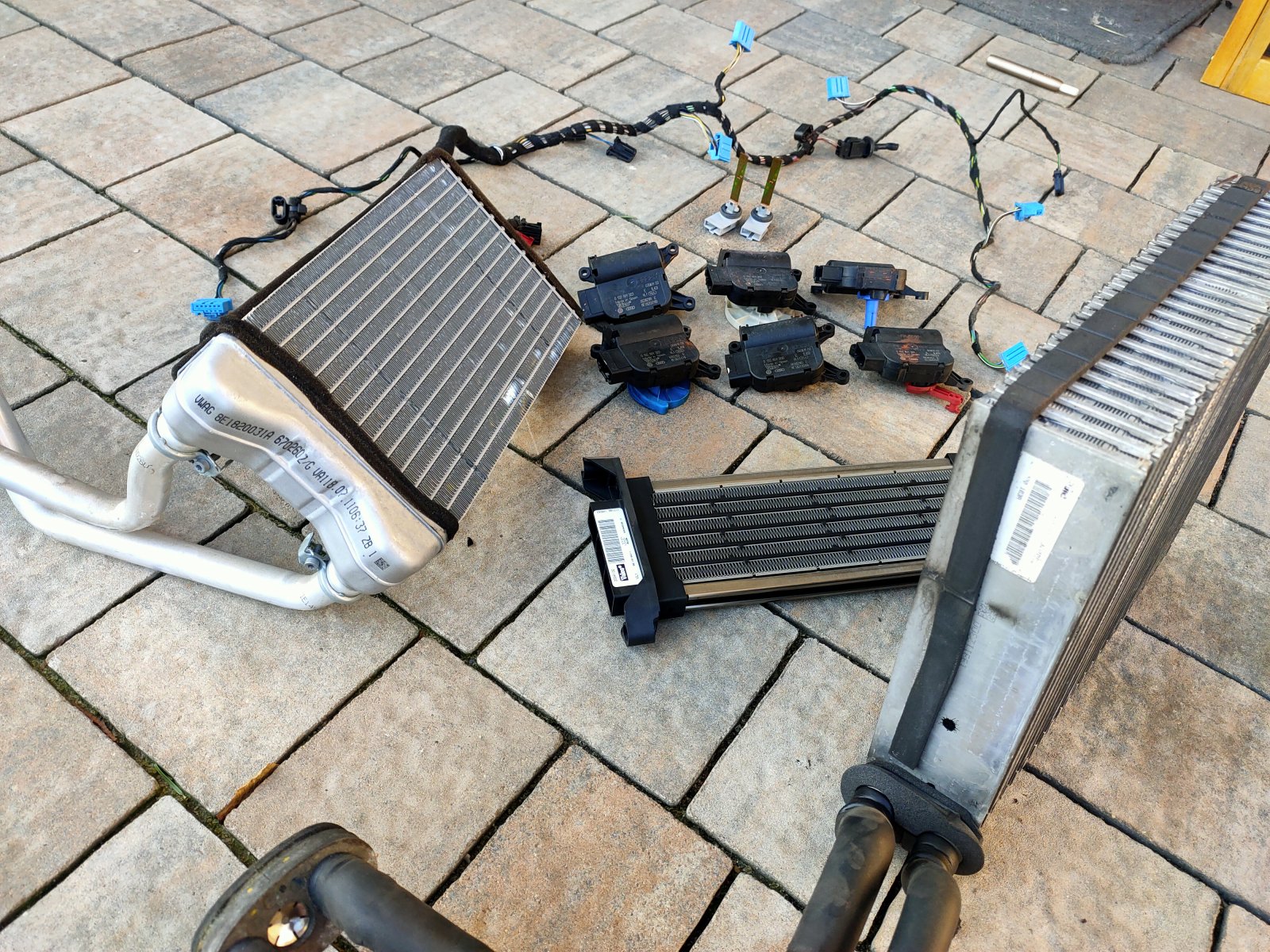

Wkurw....ały mnie himerycznie działające silniczki nagrzewnicy. Co jakiś czas błędy, wymieniałem potencjometry na te z allegro, chwila spokój, później znowu jakieś krzaczenie. Kupiłem kompletną nagrzewnice z Exeo (2011 r), wymieniłem trzy silniczki, z którymi bywały problemy i narazie śmiga jak nówka sztuka. Reszta gratów ze zdjęć mogę oddać potrzebującym:wink:
Te silniczki z exeo są jakoś poprawione, czy tylko nowsze??
Tak, tzn z tego co czytałem po tematach na forum to są tam już inne potencjometry. Wcześniej były zielone później białe albo odwrotnie. Tak czy inaczej nawet nie zaglądałem do środka do tych "nowych", założyłem, nastawy podstawowe i śmiga elegancko.

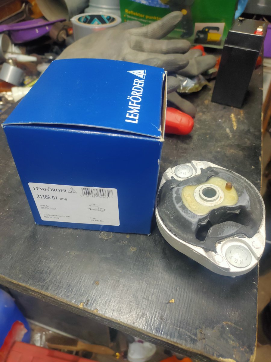

Wskoczyła nowa poducha pod skrzynie. Żółty Lem. Poprawiło komfort, nie ciągnie już tak gałki zmiany biegów przy gwałtowniejszym przyśpieszaniu. Narezie tyle zaobserwowałem. Stara Ori nie wyglądała wizualnie nawet tak źle.
