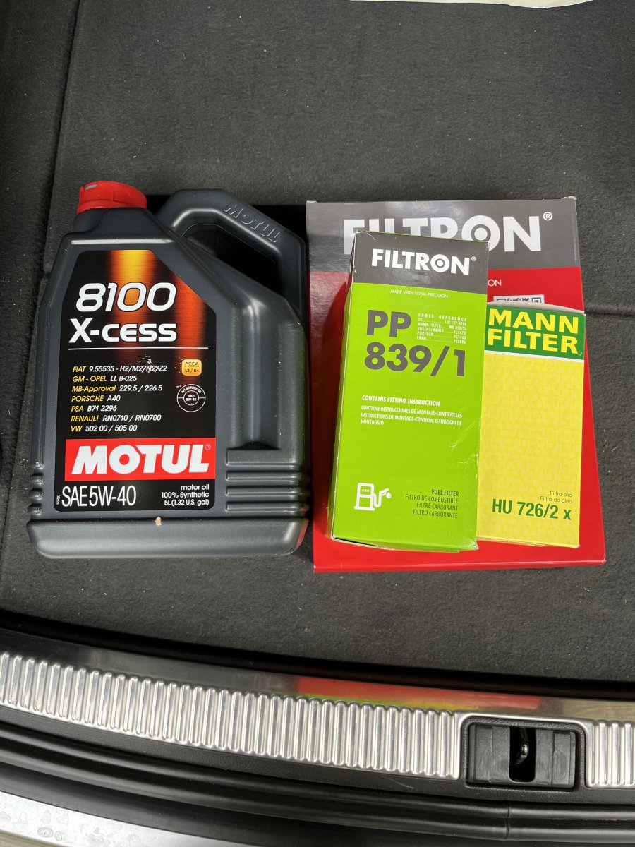

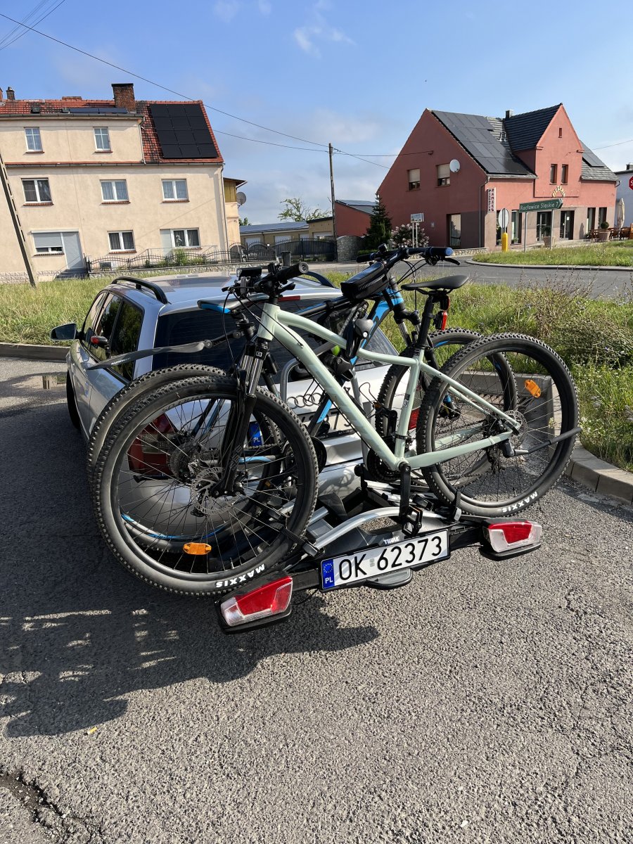

Wymiana oliwy, tekturek i można pędzić dalej. Tym razem na singletracki glacensis trochę się umęczyć ?

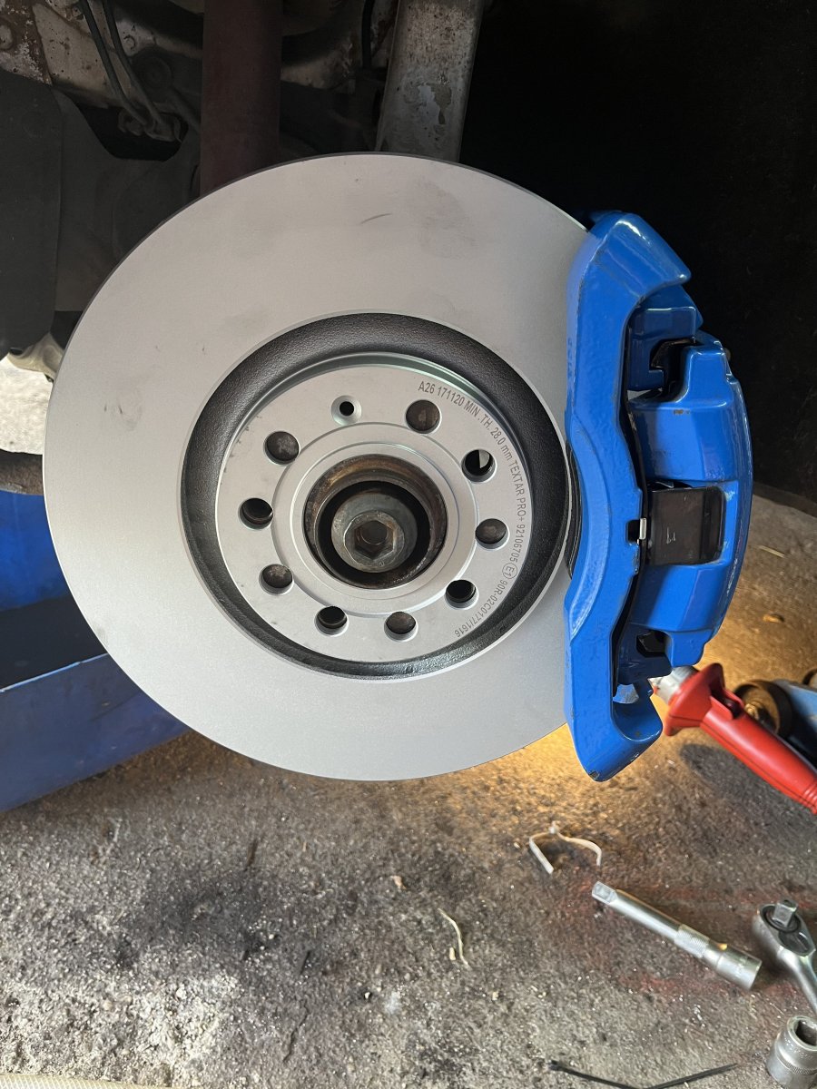

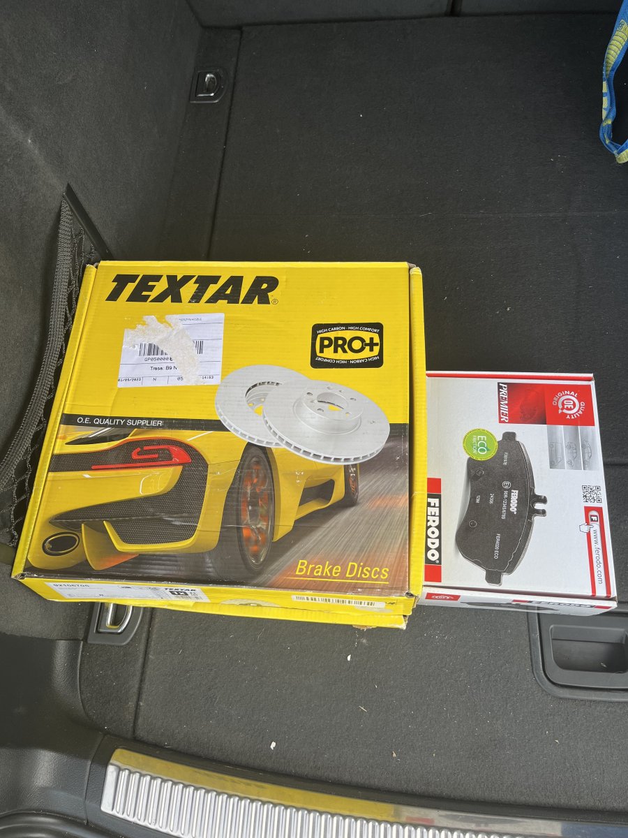

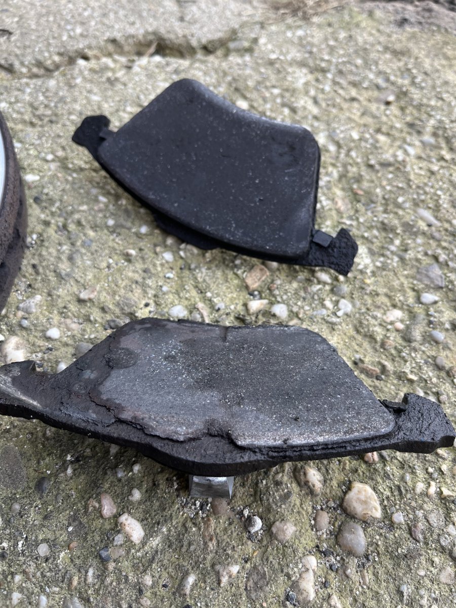

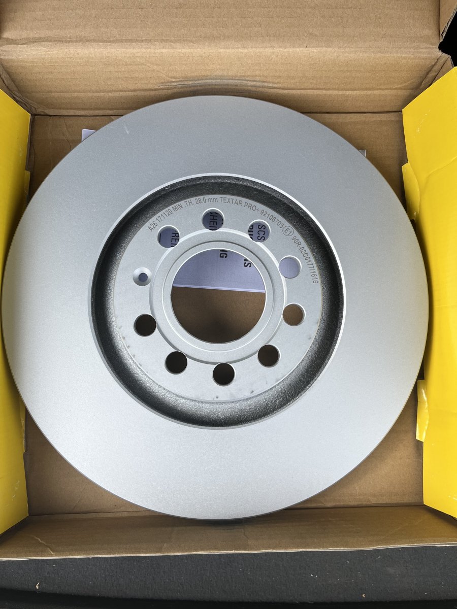

Wpadły nowe hebelki. Dojechałem materiał w 100% do końca, okładzin już praktycznie nie było a grubość tarczy 27mm. Postawiłem na nowy zestaw textar plus klocki ferodo premier. Dobrze siadło ale nie obyło się bez komplikacji których w życiu bym nie przewidział. Otóż po zmontowaniu wszystkiego felga haczyła o jarzmo?. Najwyraźniej ferodo nie oszczędza na materiale przez co tak wypchnęło mocno jarzmo do przodu że z jakieś 4mm wchodziło pomiędzy szprychy alusa? na szybko uratowałem temat tak ze przelozylem dystanse + 20mm z tylu na przód i jest okej, tzn prawie bo to za dużo na przód przy ET48 i delikatnie wystaje poza błotnik. Będę musiał dokupić jeszcze komplecik +15mm docelowo na przód a +20mm wróci do tyłu.
Witam tak z  ciekawości był  kolega 23 sierpnia na pętli Jagodna ? Bo tego dnia też tam byłem ale na szlaku i mijałem taka audi na Spalonej?
A to by się zgadzało. Byłem na pętli….rowerem?

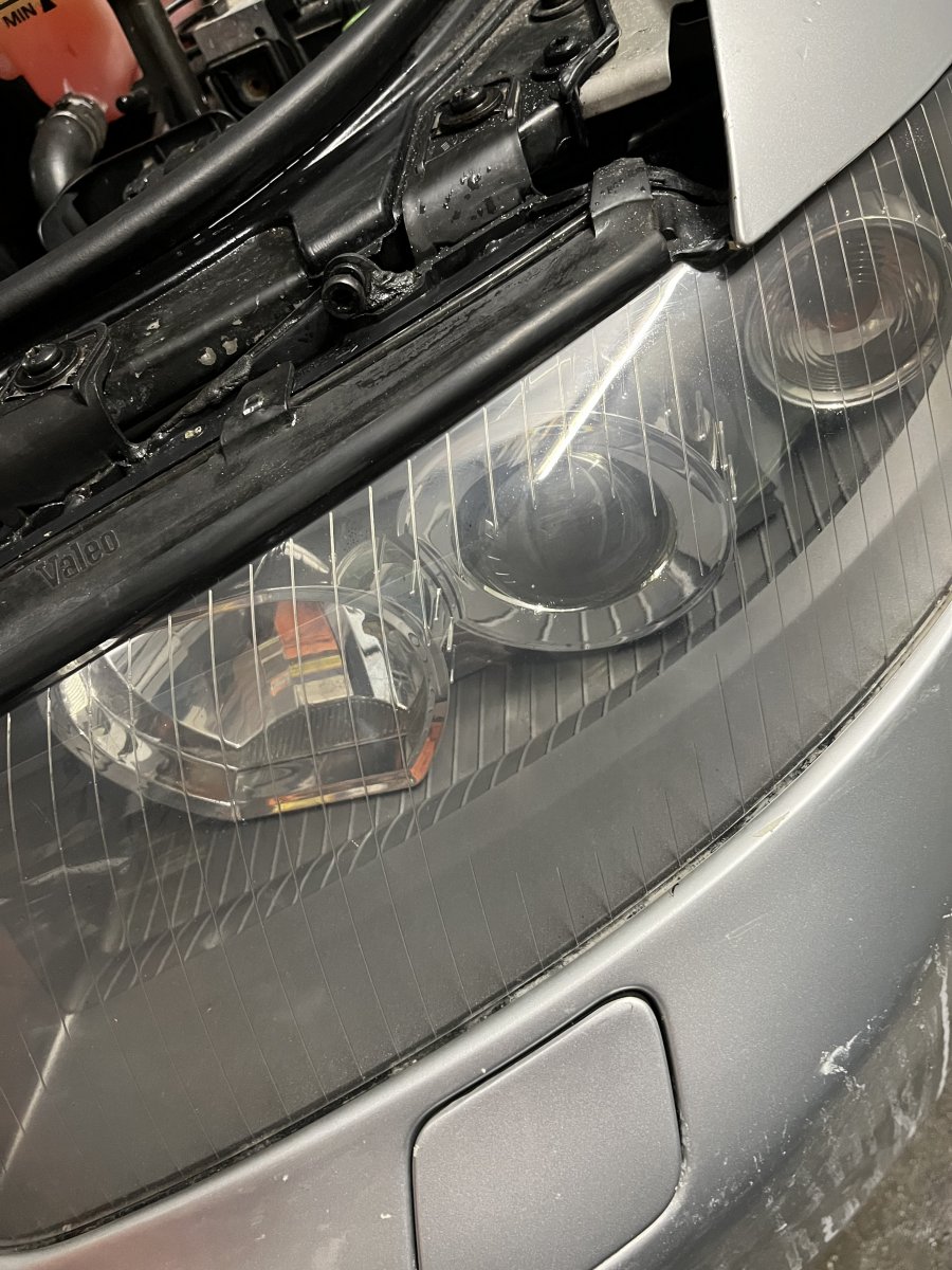

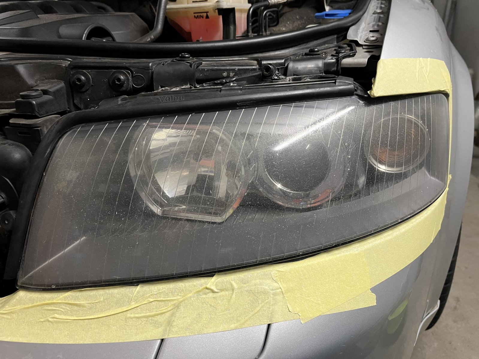

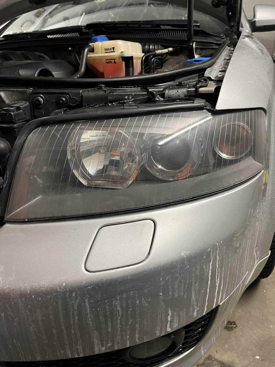

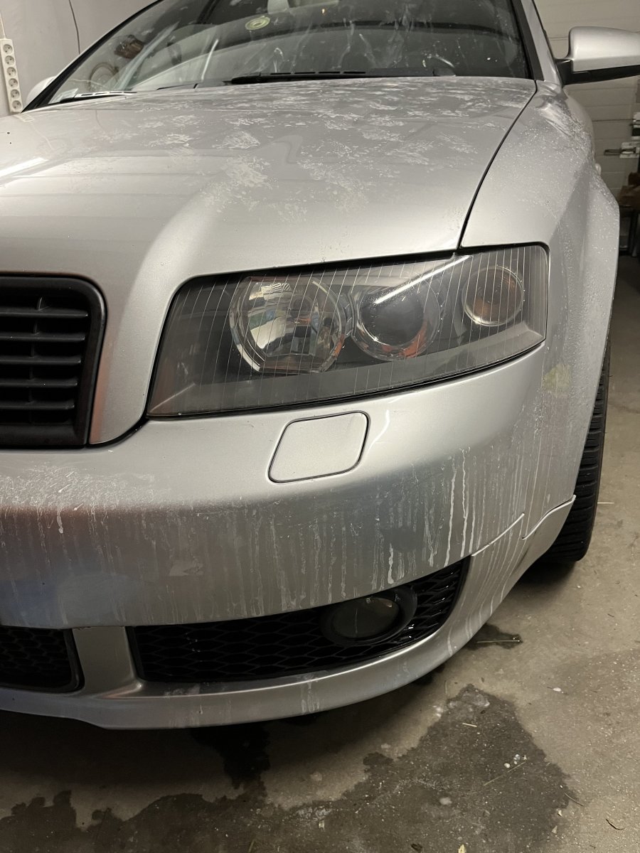

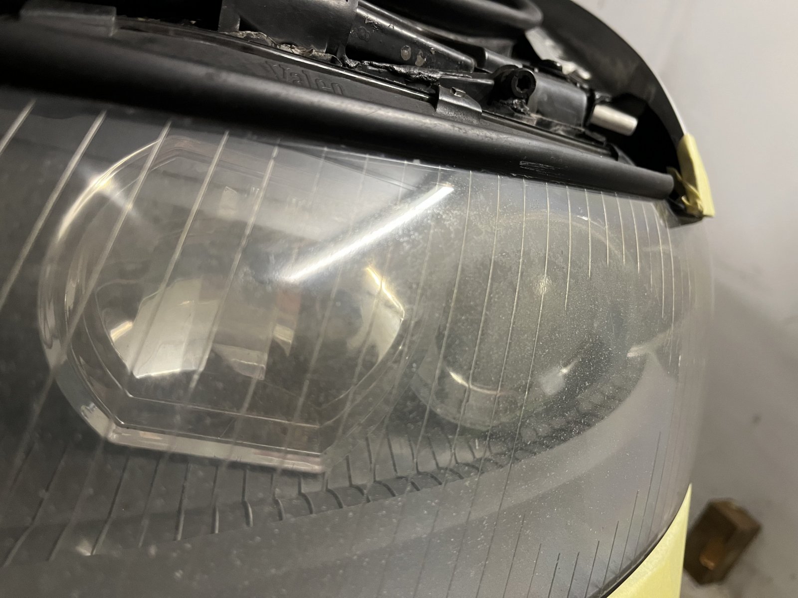

Dni coraz krótsze, dla poprawy widoczności wziąłem się za polerkę reflektorów. Pierwszy z brzegu zestaw z Allegro, wiertarka i szlifowanie. Wyszło całkiem spoko. A jak widać klosze już nie były pierwszej świeżości. Myśle ze zabieg poprawi efektywność oświetlenia.
Zabezpieczyłeś je czymś po polerce?
