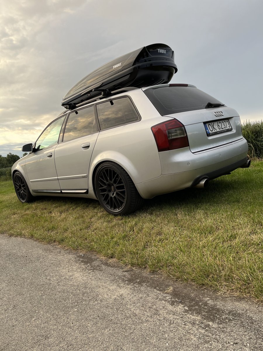

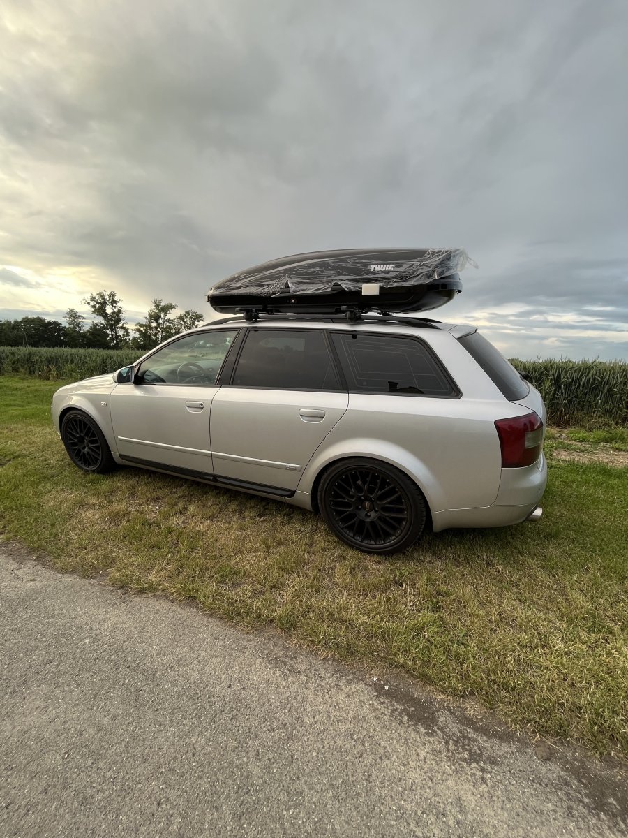

Audiczka dostała dziś prezent na 19ste urodziny coby mogła dalej komfortowo nas wozić i nabijać kolejne km ? padło na Thule Motion 800 glossy black. Unboxing, montaż i niebawem lecimy w Europę ?

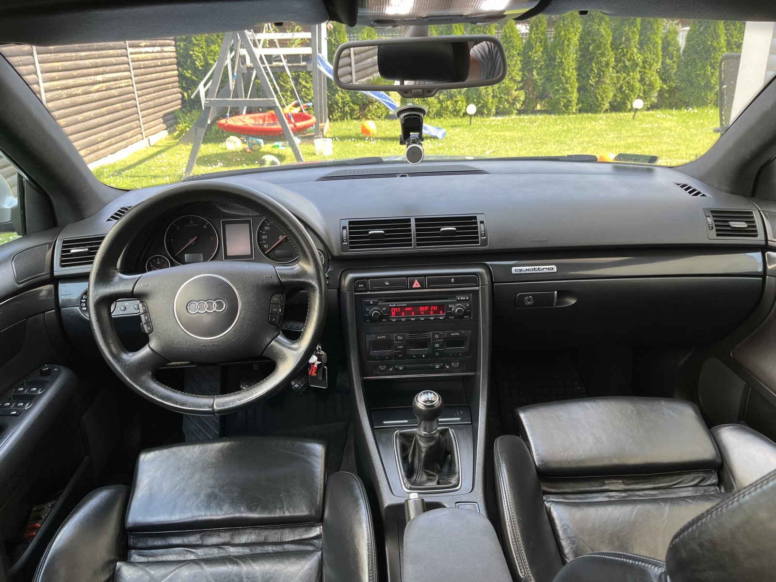

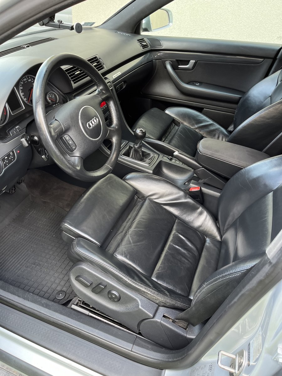

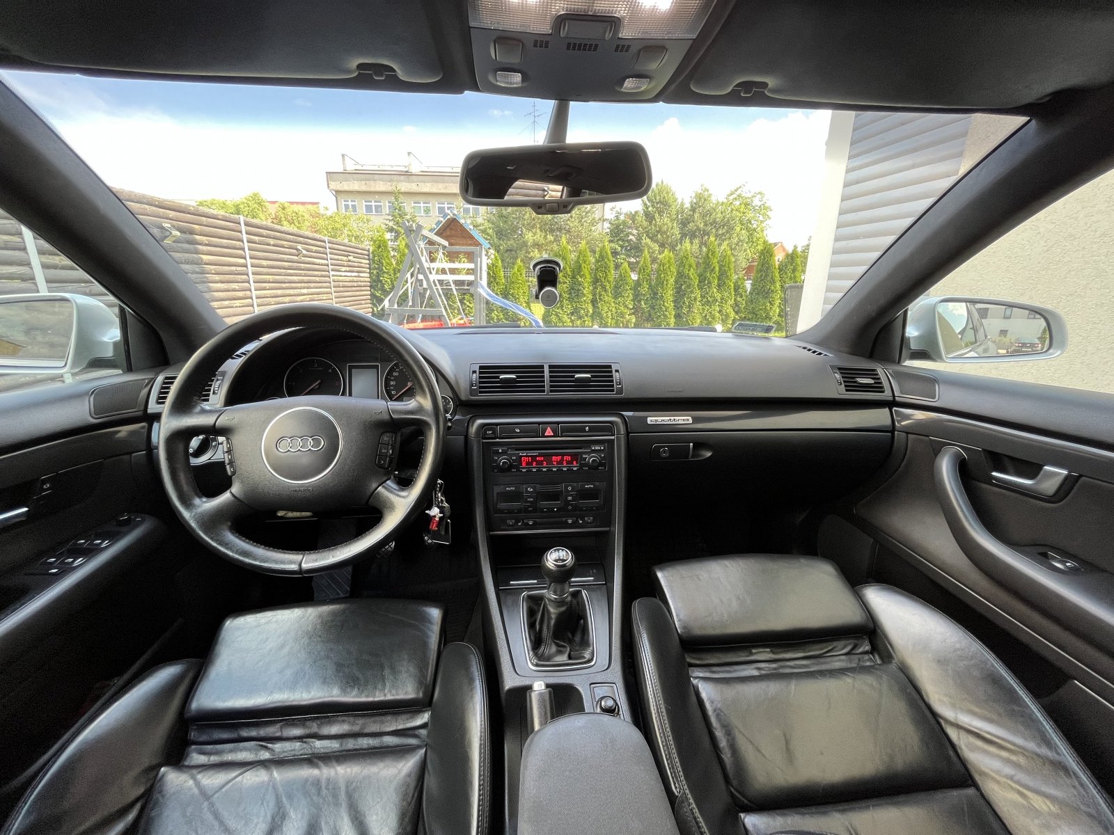

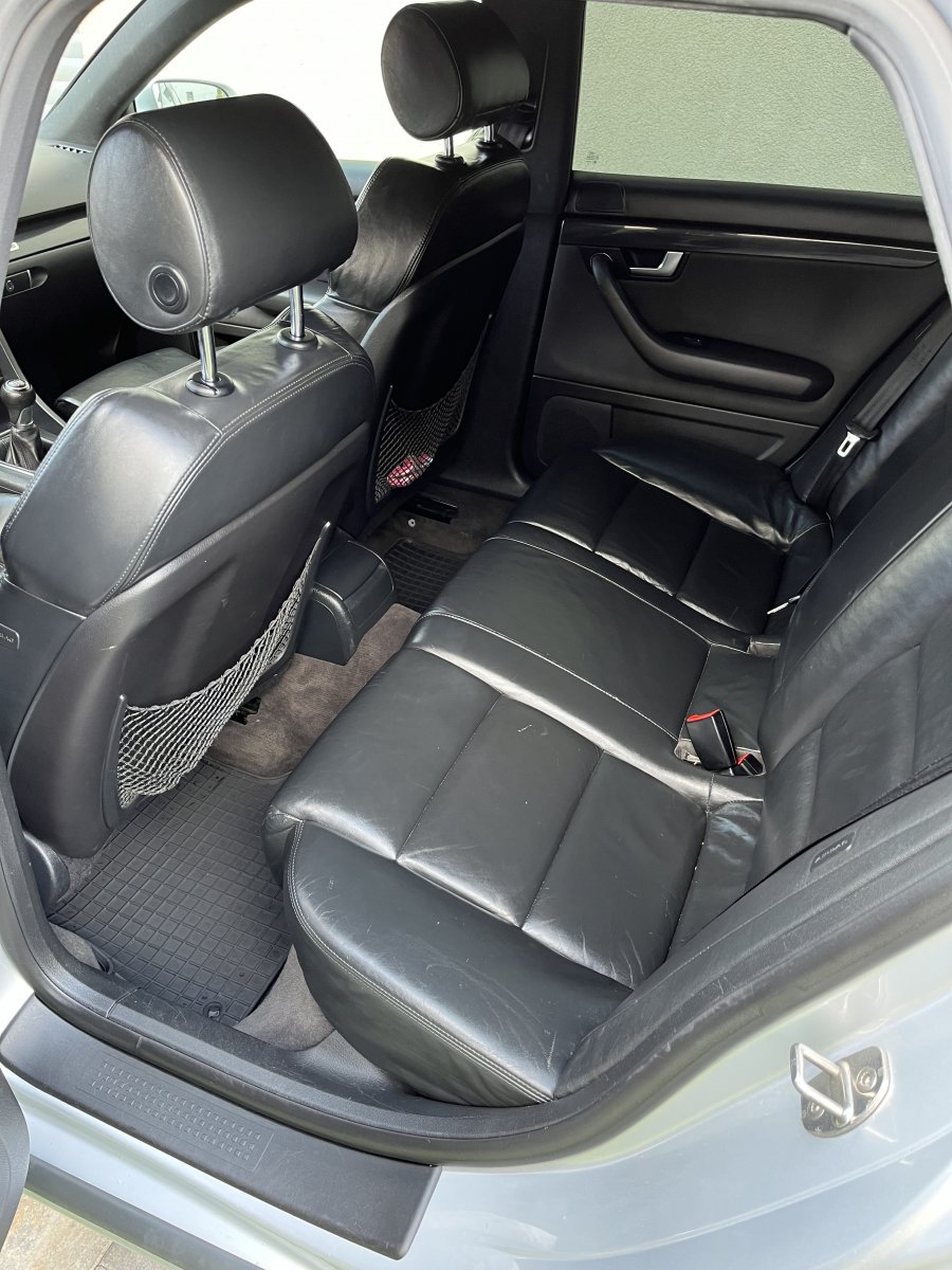

Pogoda dopisuje, wziąłem się za generalne odszczurzanie wnętrza? aż miłej dziadziusiem podróżować

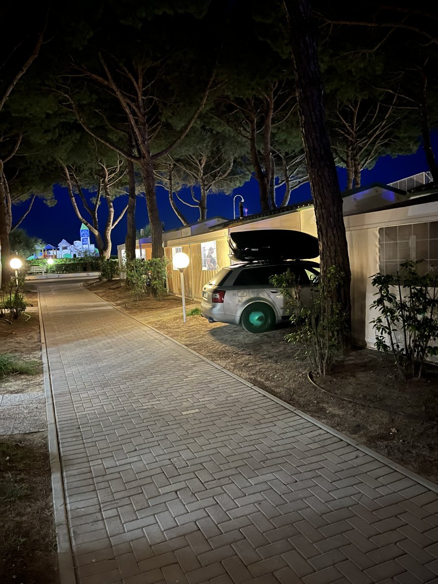

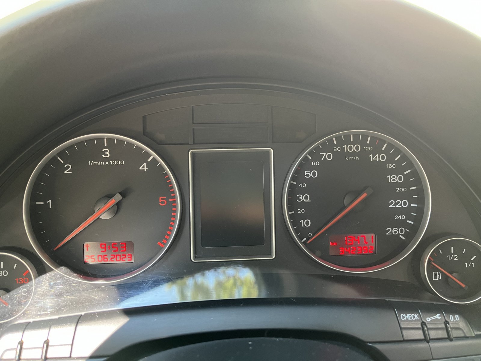

Staruszek wczoraj szczęśliwe dowiózł na wyczekiwane wczasy, dystans całkiem pokaźny?

Jak się siada w krótkich spodenkach na czarne skóry w te upały? ?
