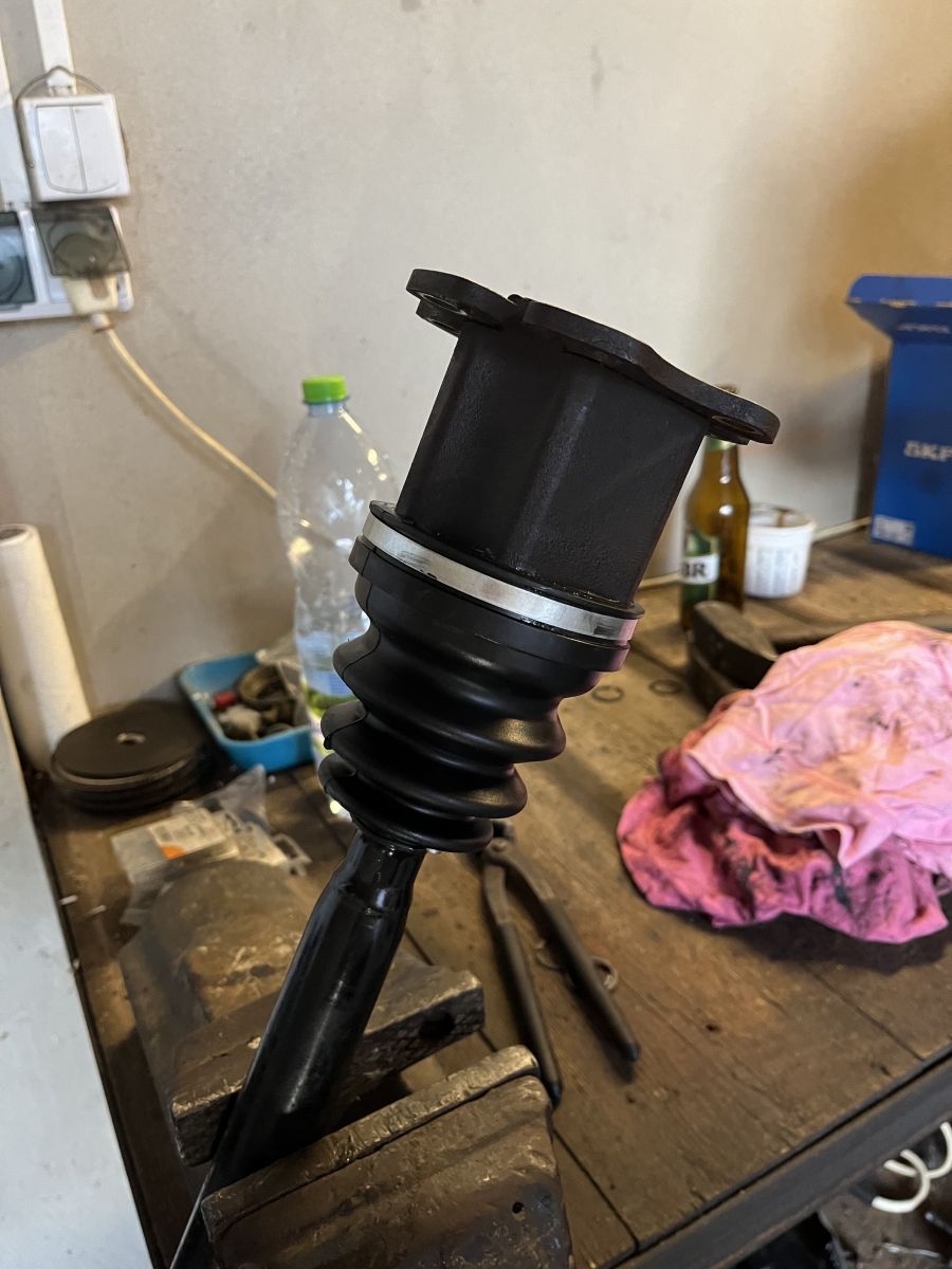

Kilometry przybywają ostatnio jak szalone. Tydzień temu przy wymianie oleju zauważyłem obie pęknięte gumy na przegubach wewnętrznych. Wpadł jeden nowy kompletny przegub a drugi miałem Ori używka na półce w dobrym stanie a na niego nowa guma.
ciekawe jest to, że po wymianie ustąpiły niezidentyfikowane dotąd wibracje budy podczas przyspieszania. Jakoś nauczyłem się z tym być a tu taka niespodzianka po wymianie, zero wibracji ?

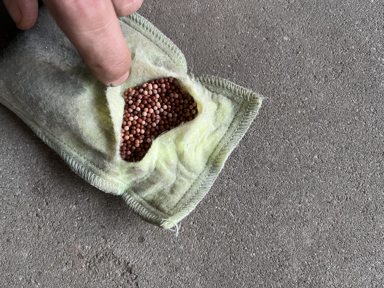

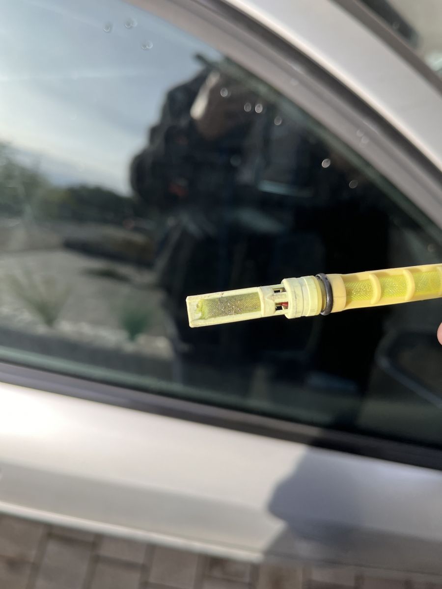

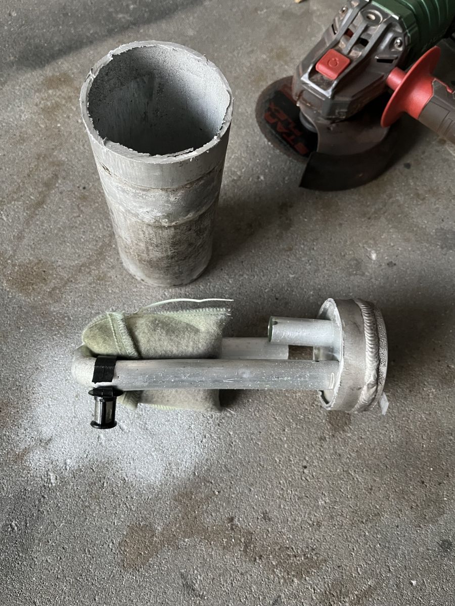

Rozszerzony serwis klimy. Czas leci, zerknąłem w papiery i ostatnio byłem 3 lata temu na dobiciu. Wszystko grało aż do teraz, bo zaczęła słabo chłodzić. Ciśnienie na pełnym obciążeniu dochodziło ledwo do 8 bar także czynnika mało. Okazało się że w układzie zostało zaledwie 75 g. Także przez równe 3 lata i 60 kkm przebiegu poszło w atmosferę około 500 g czynnika. Trochę dużo. Gdzieś chyba jest jakaś mikro nieszczelność trudna do wykrycia. Klimiarz podejrzewa skraplacz tym bardziej, że jeszcze ori jest. Chyba będę musiał się za to zabrać.
Dodatkowo wymiana osuszacza i zaworu rozprężnego.
Teraz chłodzi jak szalona, sople w nosie ?
Na zaworku trochę jakiś paproszków a że zawsze byłem ciekawy jak wygląda osuszacz wewnątrz to i zajrzałem ?

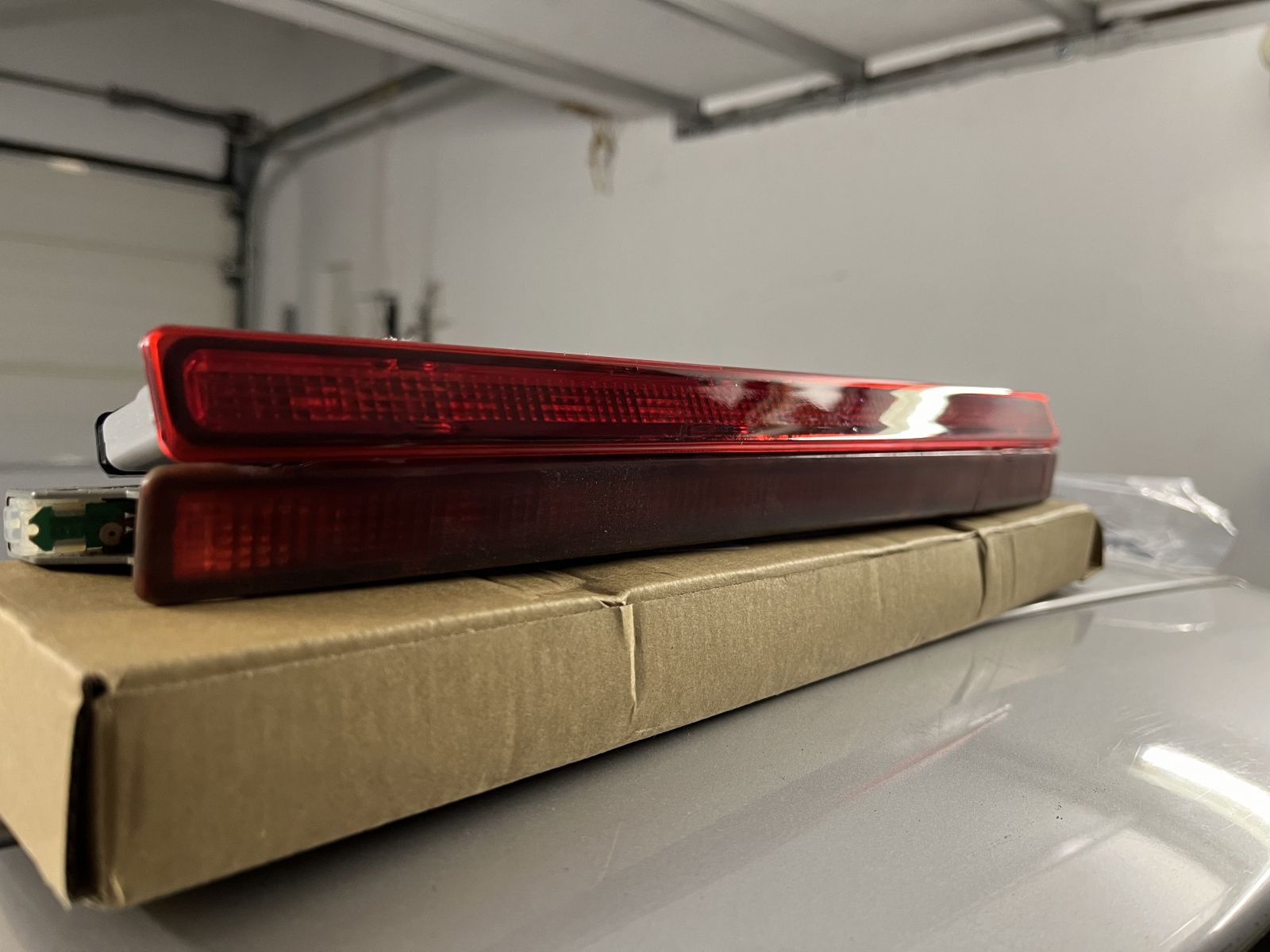

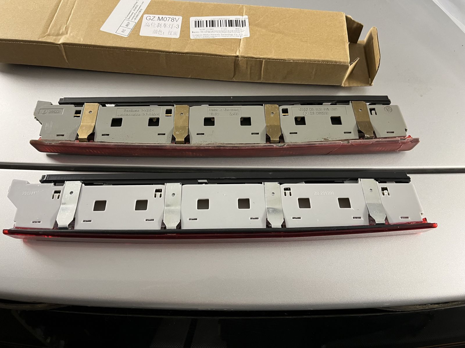

Zabaw ciąg dalszy. Zamówiłem 3 światło stopu w wersji ryżowej bo Ori już tak się wyeksploatowało że plastik zmatowiał i zaczął pękać ?.

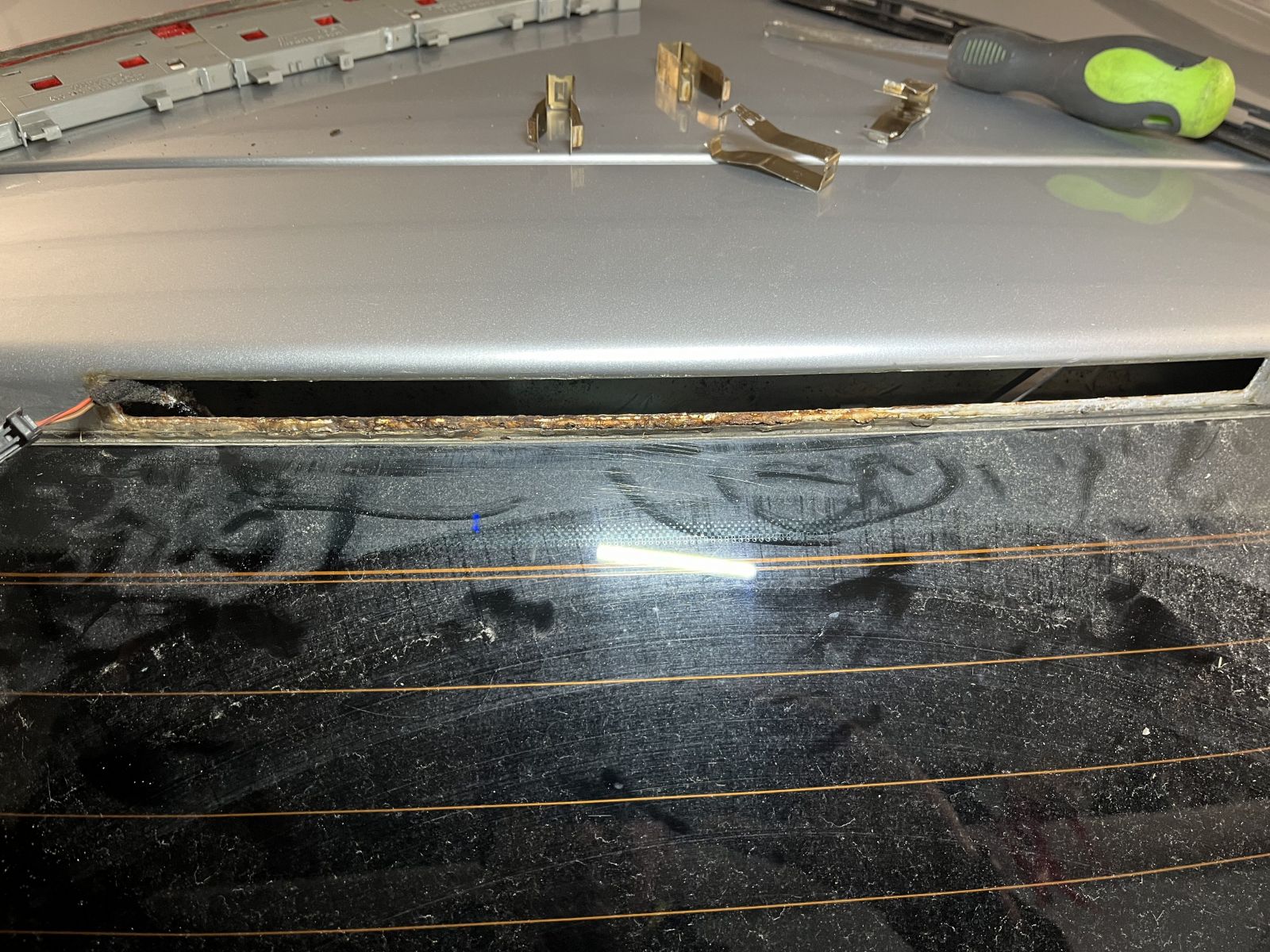

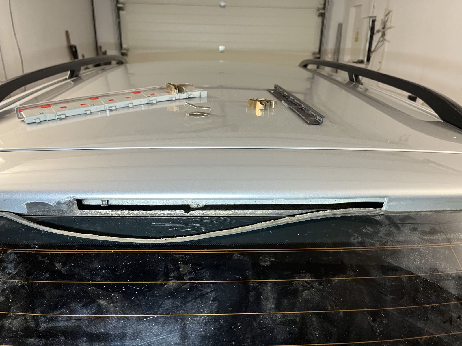

spodziewałem się, że jak wyciągnę stopa to będzie niespodzianka no i niestety nie myśliłem się. Ruda się rozkręciła ?IMG_3873.thumb.jpeg.adac4be3ebf49886c2a55d8786795284.jpeg

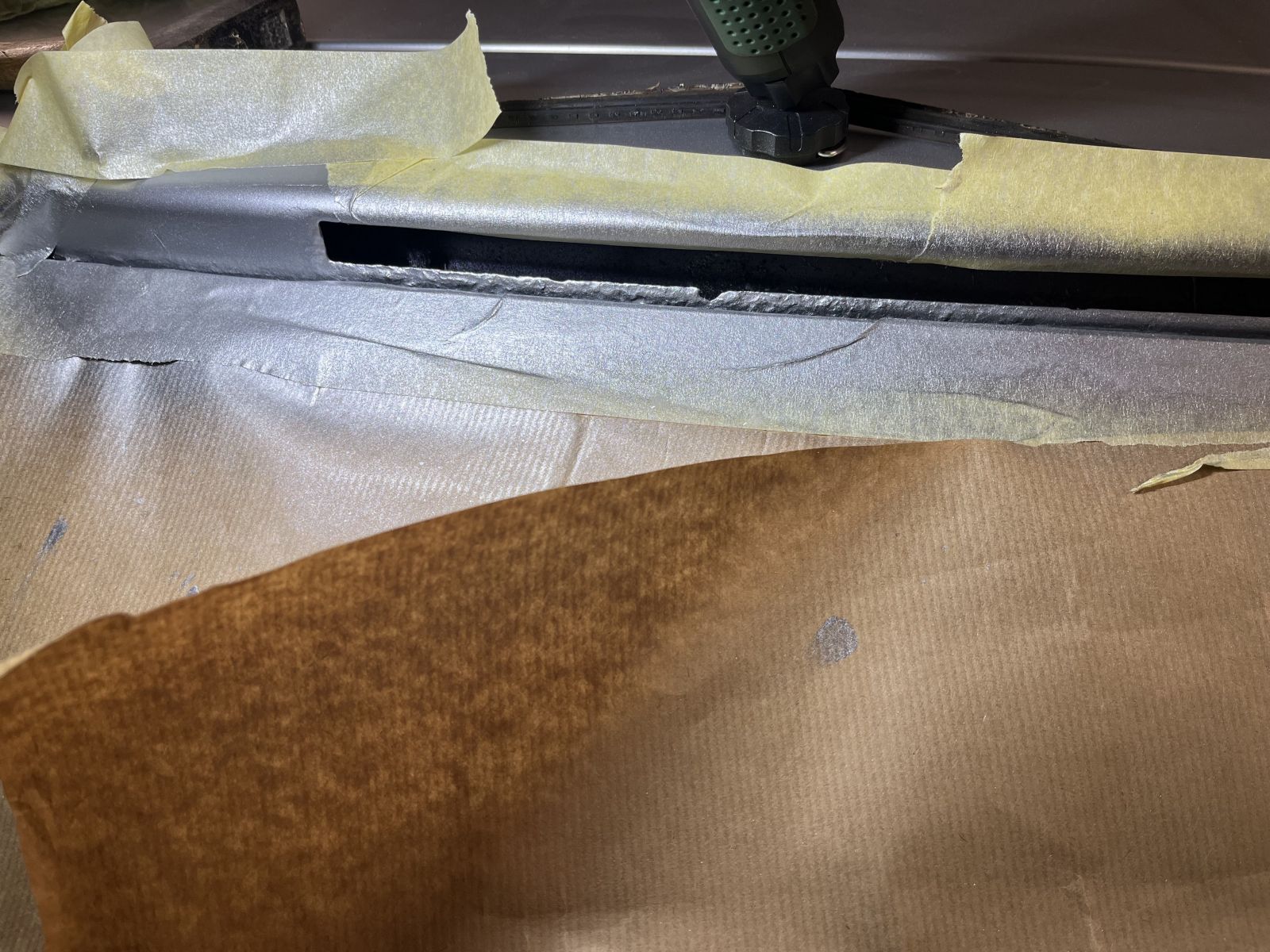

zabrałem się za ratowanie tematu. Wyciągnąłem uszczelkę, dremlem zdarłem na ile się dało rdzę i poszedł na to RSTOP.
Następnie dwie warstwy bazy w sprayu i finalnie klar.IMG_3881.thumb.jpeg.b313cbb8c3c1e6b4afbfff6453ed7542.jpegIMG_3887.thumb.jpeg.9f64620a3aaeab99fc64ceca41ad4875.jpegproblem doraźnie zażegnany. Trochę wyhamowałem szaloną rudą. Oddam do lakiernika i nie obejdzie się bez wycinania szyby żeby zrobić to porządnie.

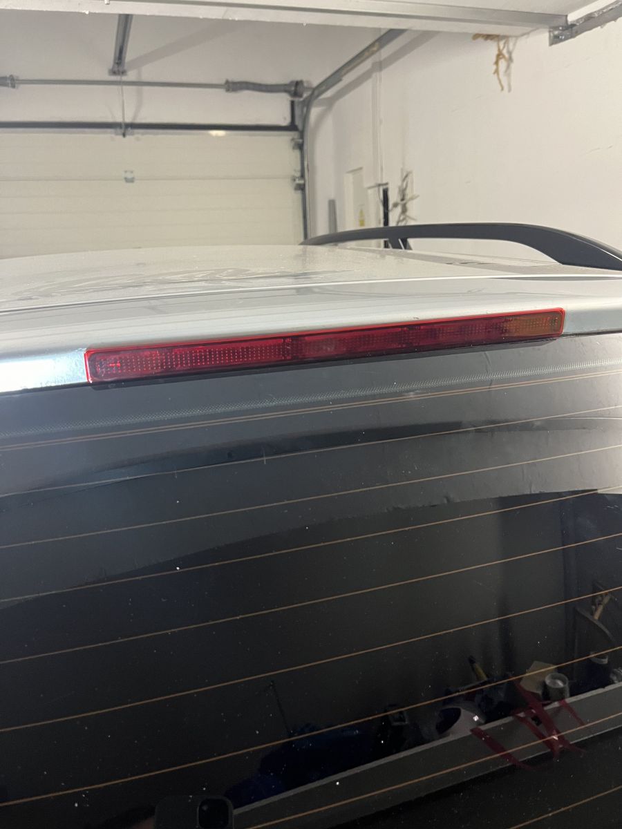

Nowy stop zamontowany. Ogólnie jest spoko, ale uszczelka nie przylega tak dokładnie jak w ori. Chyba przełożę sam odblask i taśmę ledową do starych body. Uniknę w ten sposób przedostawania się wody przez niedolegającą uszczelkę IMG_3884.thumb.jpeg.58bf88a182acb9f30c5041225eef8636.jpegIMG_3882.thumb.jpeg.0847d831394726e3b13e8e0f9a1d4e04.jpegIMG_3888.thumb.jpeg.c7db8a5e87fd9ea25e4ed12183ecb1de.jpeg

Fajnie że u Ciebie w wątku potwierdziłem opinie na temat wibracji auta podczas przyspieszania . Mam podobnie przy mocnym wciśnięciu gazu . Pamiętasz może jaki koszt przegubu wewnętrznego ?
W dniu 9.11.2024 o 21:34, george napisał(a):
Już miałem pisać o wadliwej pompie INA, ale widzę, że jest DOLZ. Moja padła po 17 kkm (rok z małym hakiem) i zastąpił właśnie DOLZ. ;)
Poprzednia też DOLZ była. Miałem do wyboru Hepu ale właśnie Dolz, wziąłem tą drugą bo wytrzymała te 90kkm także można polecić
Na pewno SKF, koszt nie pamiętam, coś około 250 zł
