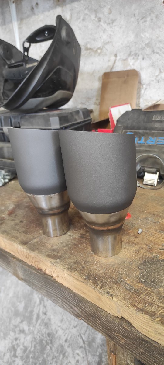

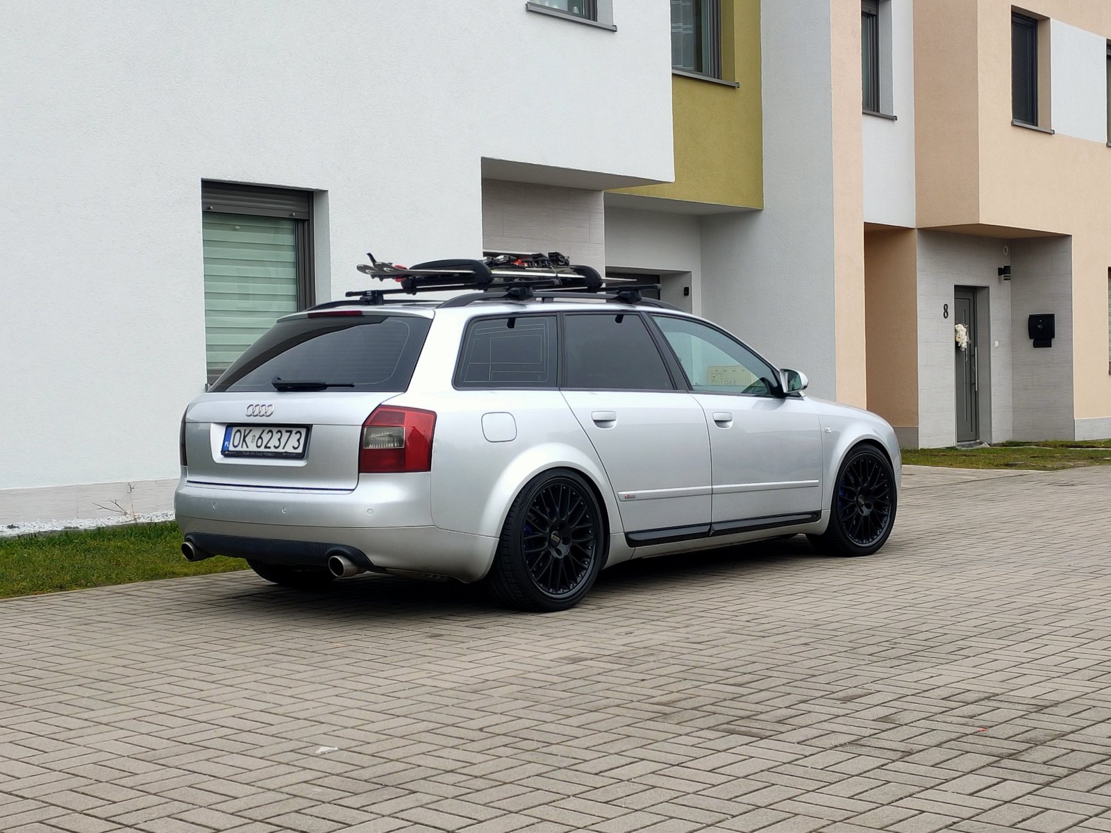

Jarek klawo furacz się prezentuje , jedyne co bym zmienił to końcówy wydechu. Lufy troche odstajo.
Ja swoje ori MG motorsport fi100 mm zdjąłem i zapodałem własnoręcznie przerobione i dopasowane fi 100mm z Ultera. Potem poszły w czarny proszek.
Ja wrócę ze szwabów to będę montował swoje lufy 4" :)
Może kiedyś jak wpadnę na pomysł montażu kwasiaka to wpadną 100tki:kox:

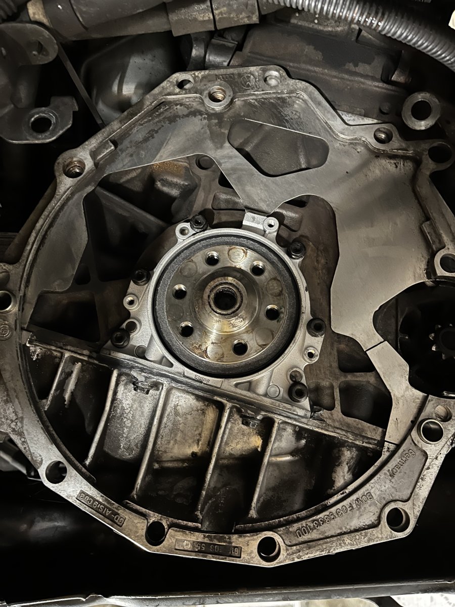

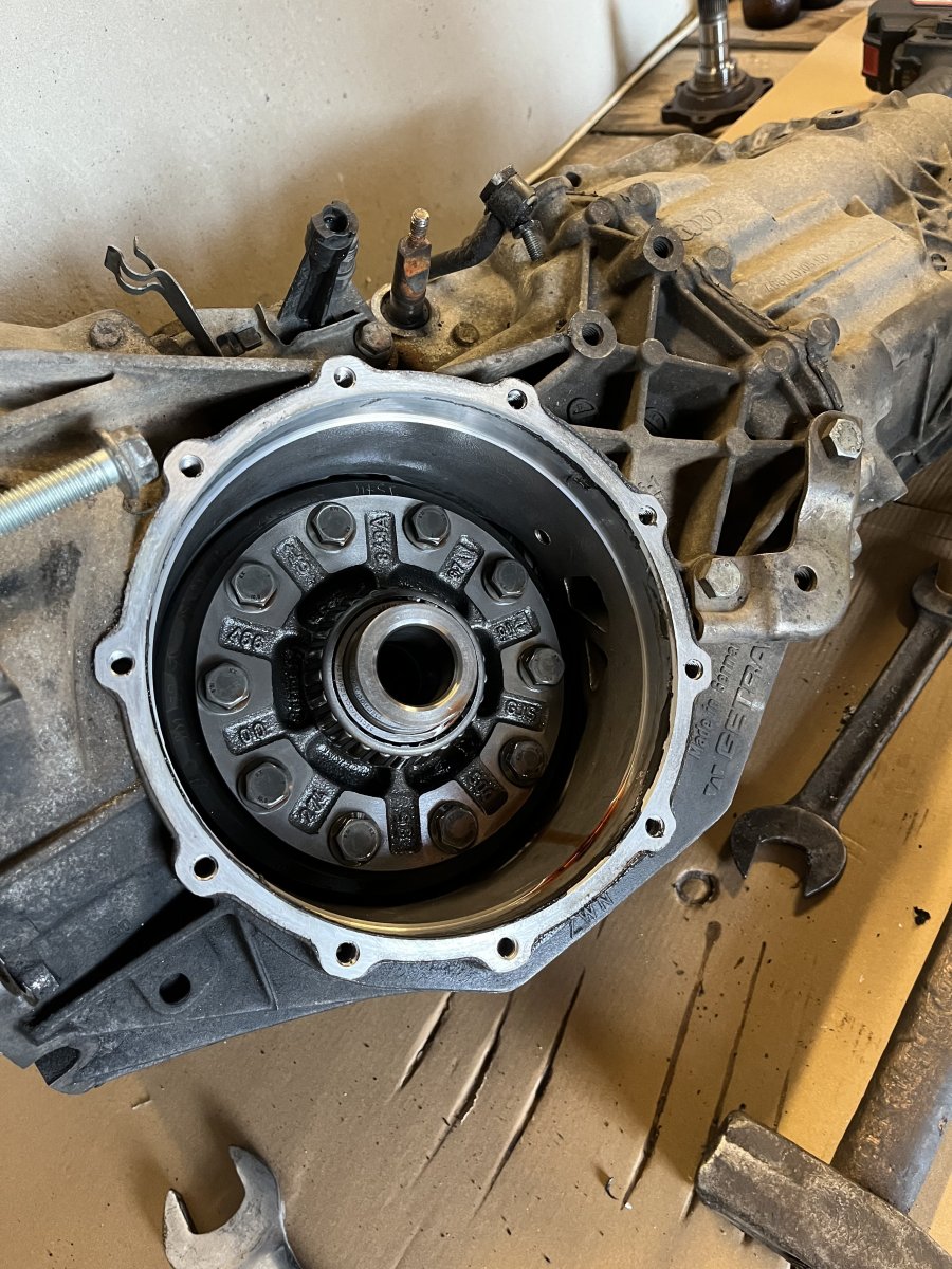

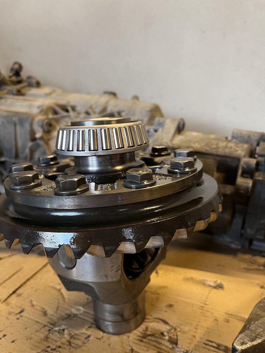

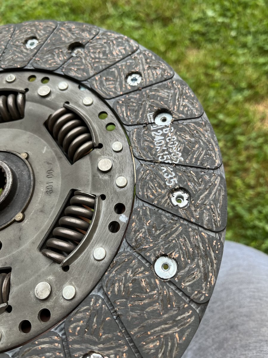

No dobra, zapał powrócił? tym razem skupienie w pełni na układzie napędowym. Wczoraj zrzucona skrzynia w celu wymiany łożysk mechanizmu różnicowego. Przy okazji weryfikacja zespołu sprzegłowego (Ori 340kkm) z zamiarem obicia tarczy LUKiem 8090s.

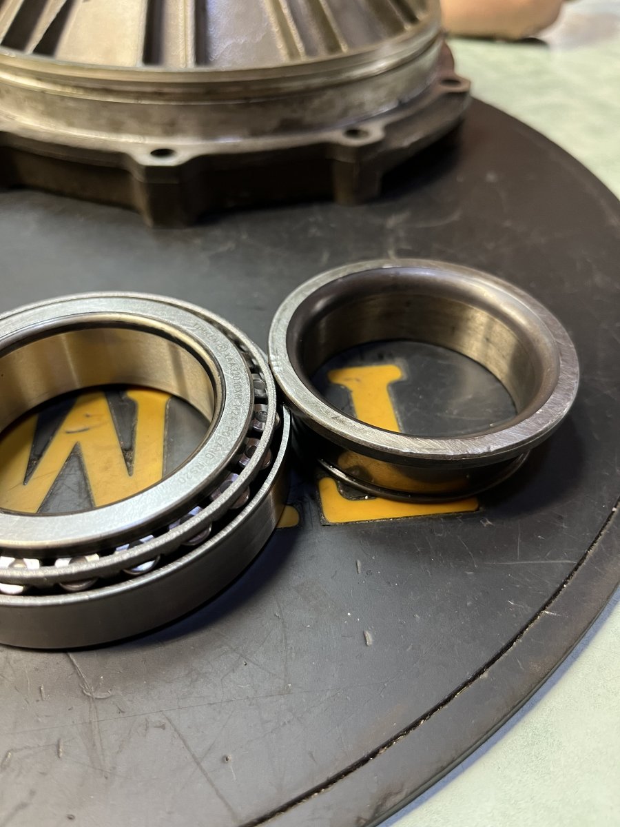

jak to w życiu bywa, kupiłem wcześniej dwa łożyska jedno Ori ASO, drugie zamiennik SKF, gdzie de facto Ori tez SKF było. Niby te same ale jednak nie? zamienniki o tych samych wymiarach nie pasują bo nie mają zatoczenia w które wchodzi na mechanizm różnicowy. różnice wrzucam na foto poniżej. Dzisiaj szukanie po całym regionie odpowiedniego łożyska i ni…uja, jechałem nawet 50 km bo mnie zapewnili ze mają takie w zamienniku ale na miejscu okazało się ze jednak jest inne. Także w temacie łożysk różnicowki - tylko ASO nr 01X409123. A Aso, ze mają ale w Niemczech, czas oczekiwania tydzień ?. Znalazłem Ori z leżaków magazynowych na Allegro, jedzie do mnie, w pt ma być.

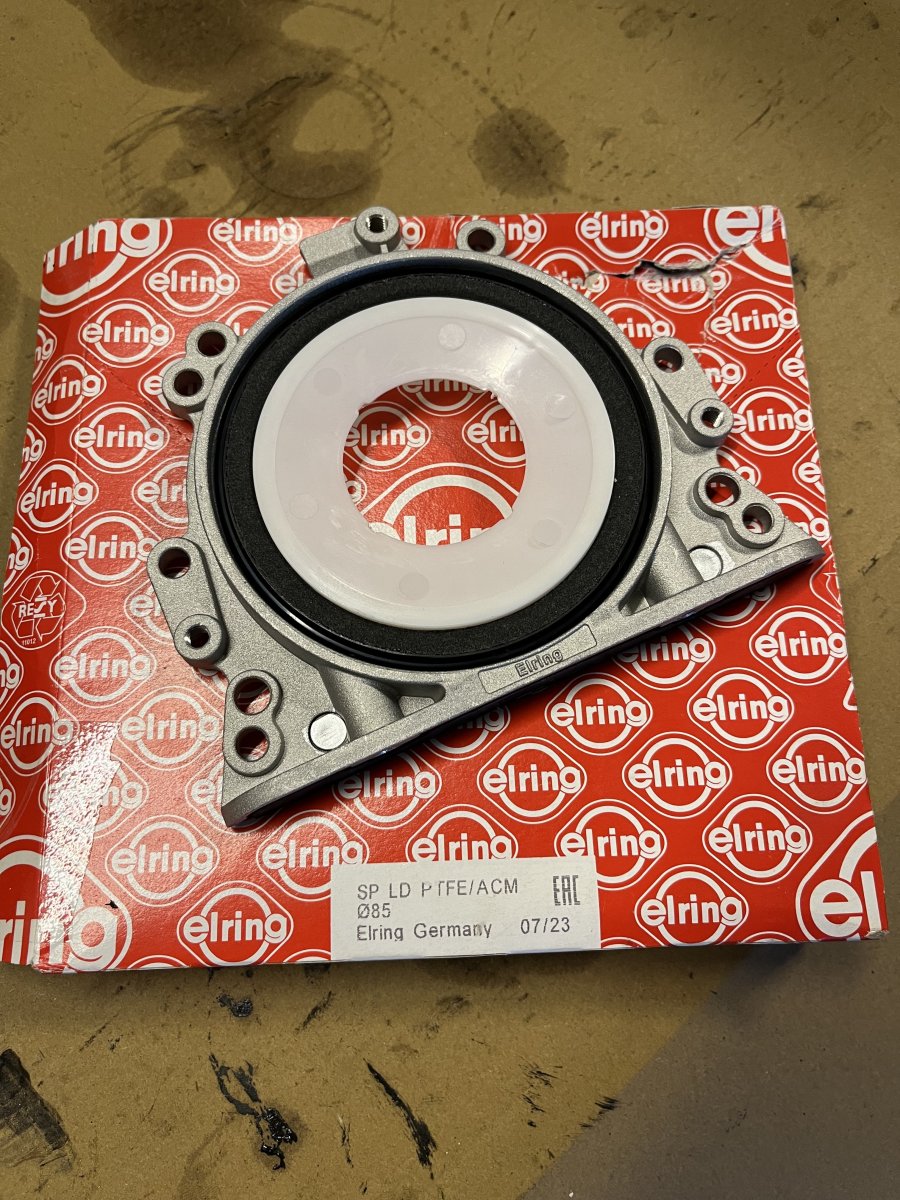

Po zrzuceniu sprzęgła weryfikacja uszczelniacza wału, było wilgotno, decyzja o wymianie.
Edytowane przez jaras99

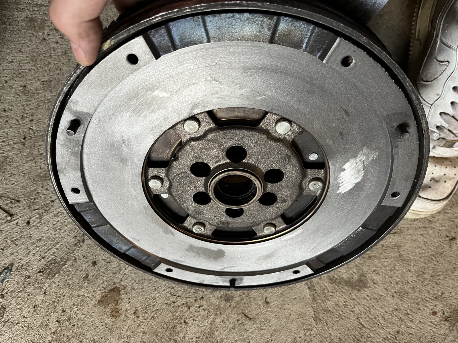

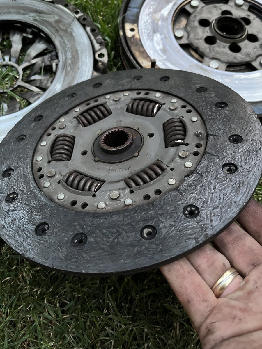

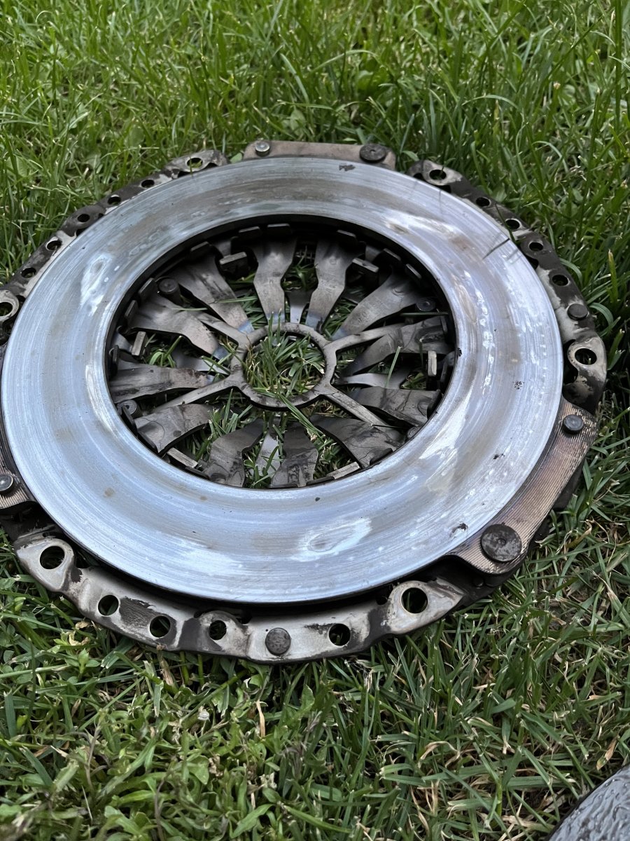

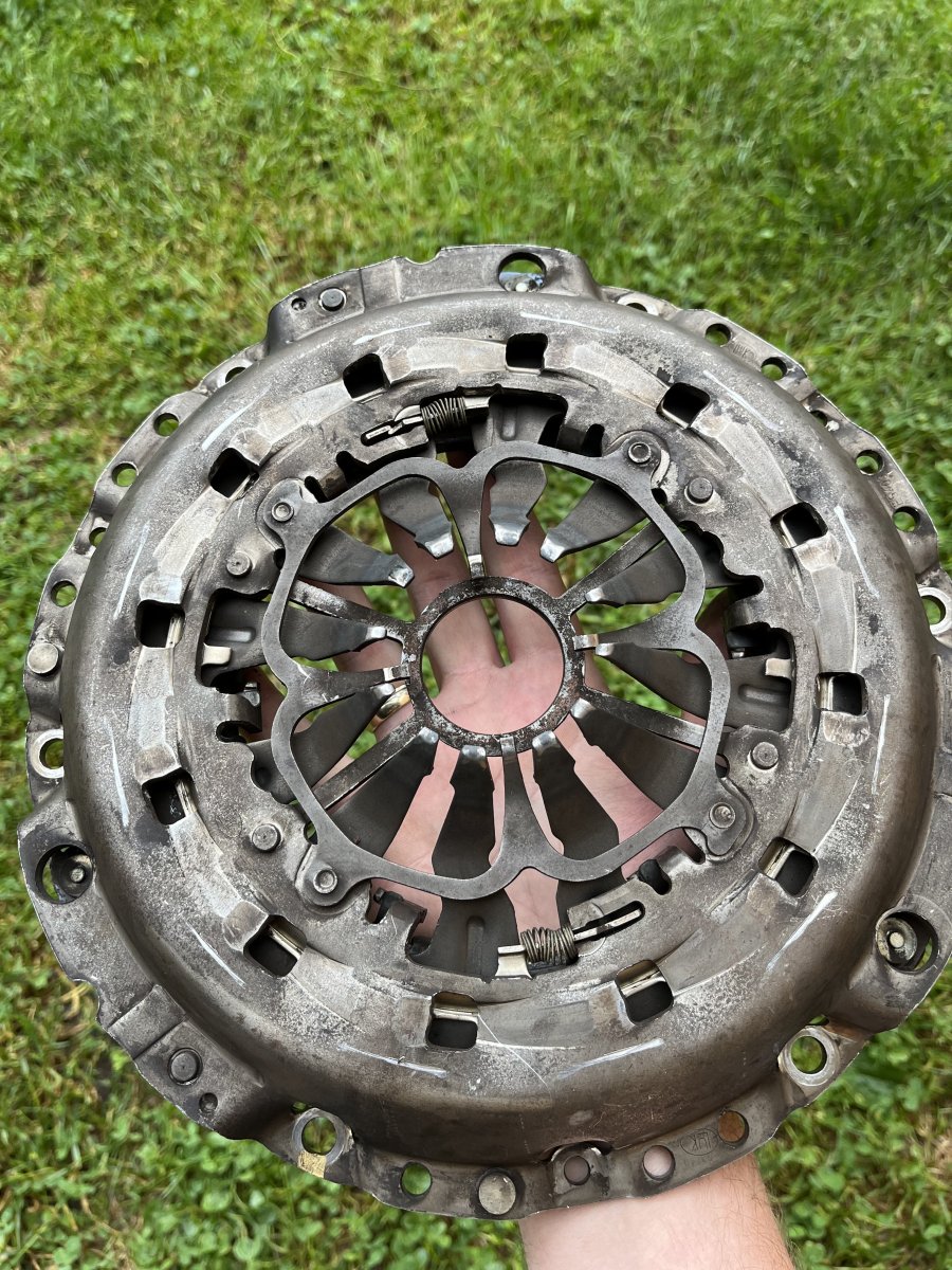

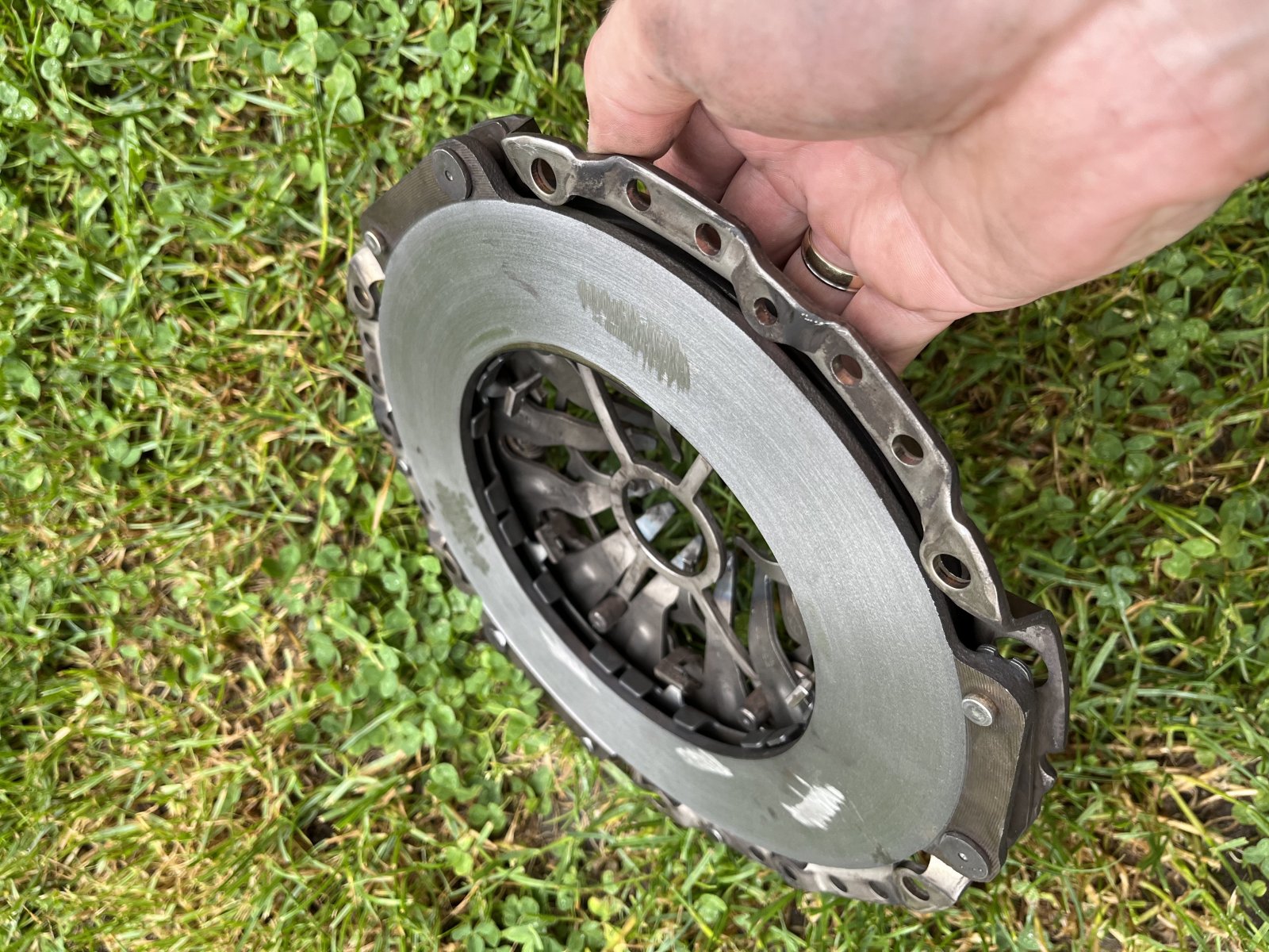

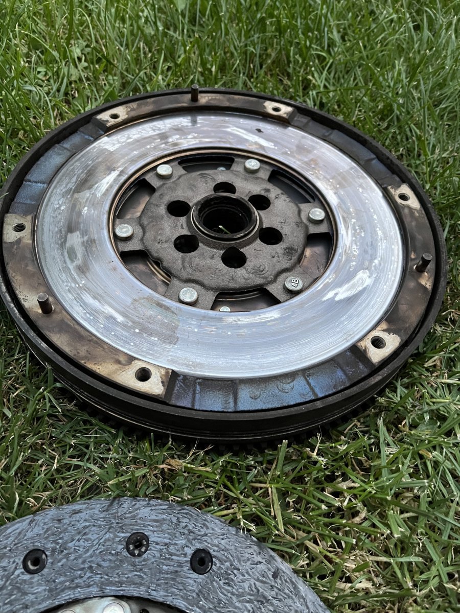

Co do sprzęgła to sprawa wyglada jak na poniższych fotach. Tarczy już brakowało a na docisku i dwumasie widoczne miejsca od przypalenia. Aktualny niut i LC zapewne przyczyniły sie do tego ?. Znalazłem obok mnie zakład zajmujący sie regeneracją sprzęgieł itp. Mile zaskoczony byłem profesjonalizmem oceny stanu i obsługi. Pan tarczę obije okładziną 8090s, docisk i dwumas wrzuci na tokarkę żeby wyrównać powierzchnie i zebrać przypalenia, docisk ustawi na sprężynach. Dwumasa sprawdził, podsumował że pierwszej młodości nie jest ale po upgradzie zrobi kolejne 200kkm. Także w sumie za śmieszne pieniędze mi to ogarnie i w pt odbiór. Wtedy tez ma dojechać łożysko roznicowki i będę mogł całość składać. No i wleci nowy olej do skrzyni.
Sprzęgło widać swoje wciry zebrało, moje po 360k tak nie wyglądało ?
No po Stage 2 zdarzało się w pełni wykorzystywać walory posiadania Q, LC i 410Nm ?

Przejechałem 500 km od wymiany. Wszystko się już ułożyło, sprzęgło klei dobrze. Chociaż pierwsze kilkadziesiąt km trochę byłem podłamany bo ślizgało gorzej jak przed regeneracją. W momencie jak dostawał konkretnego buta to w pierwszej fazie uslizg był po czym w ułamku sekundy zaczynało już kleić. Teraz jest już petarda. Fotki z regeneracji sprzęgła.
