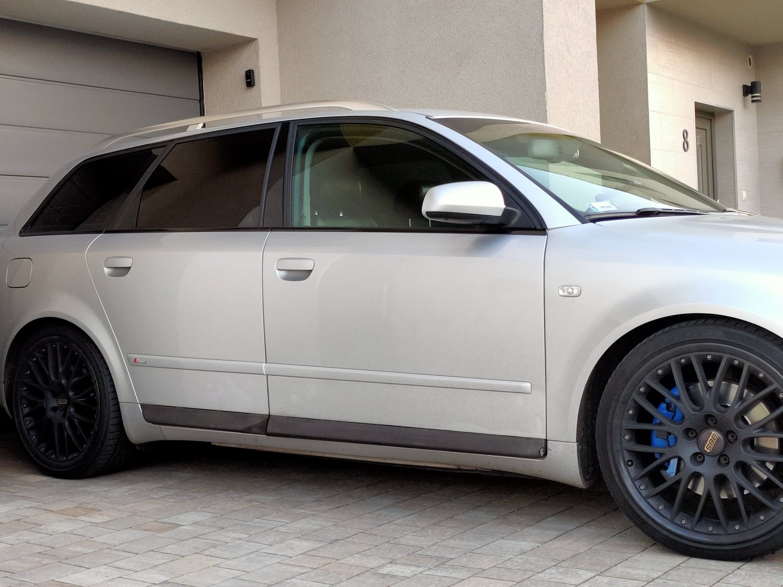

Fifki wreszcie przysmarkane:wink:
Wygląda tak jak powinno. Dupka nabrała charakteru :wink:
Super teraz się prezentuje :thumbup1: może następnie wycieraczka out?

Niedawno wjechała od Q5 także trzeba się jeszcze nacieszyć modem:cool1:

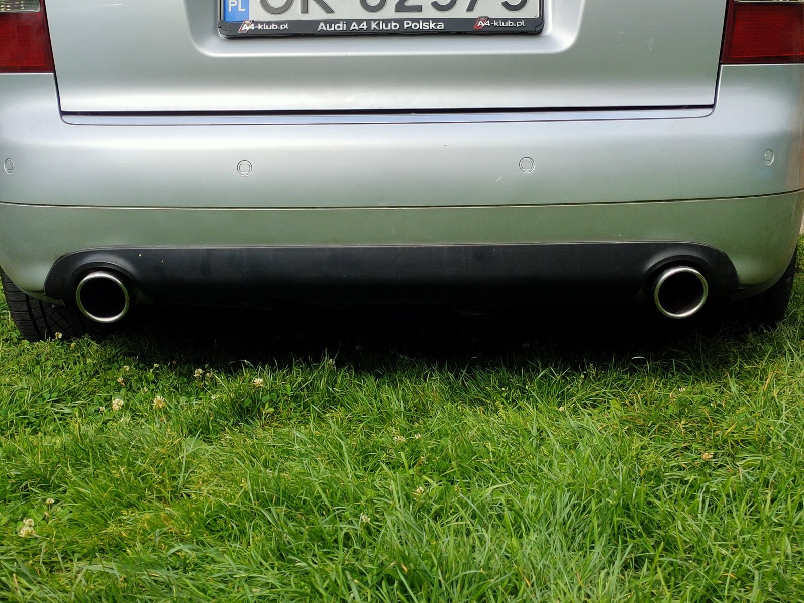

Do kompletnego tyłu brakuje mi jeszcze tylko lotki S-Line.
No to teraz dereling dechroming:cool1:

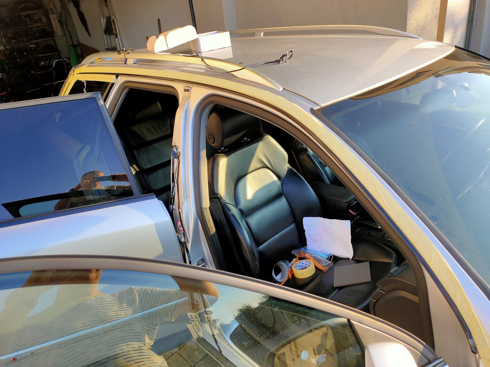

Podsufitka mi spadła na głowę. Muszę się za to zabrać to przy okazji wlecą czarne relingi.
Zastanawiam się czy:
1. Kupić czarne i podmienić
2. Kupić czarne, pomalować na czarny mat/połysk:eusathink:
3. Pomalować moje chromy. Ale to chyba najmniej rozsądne rozwiązanie bo z przyczepnością farby do chromu to chyba tak różnie
