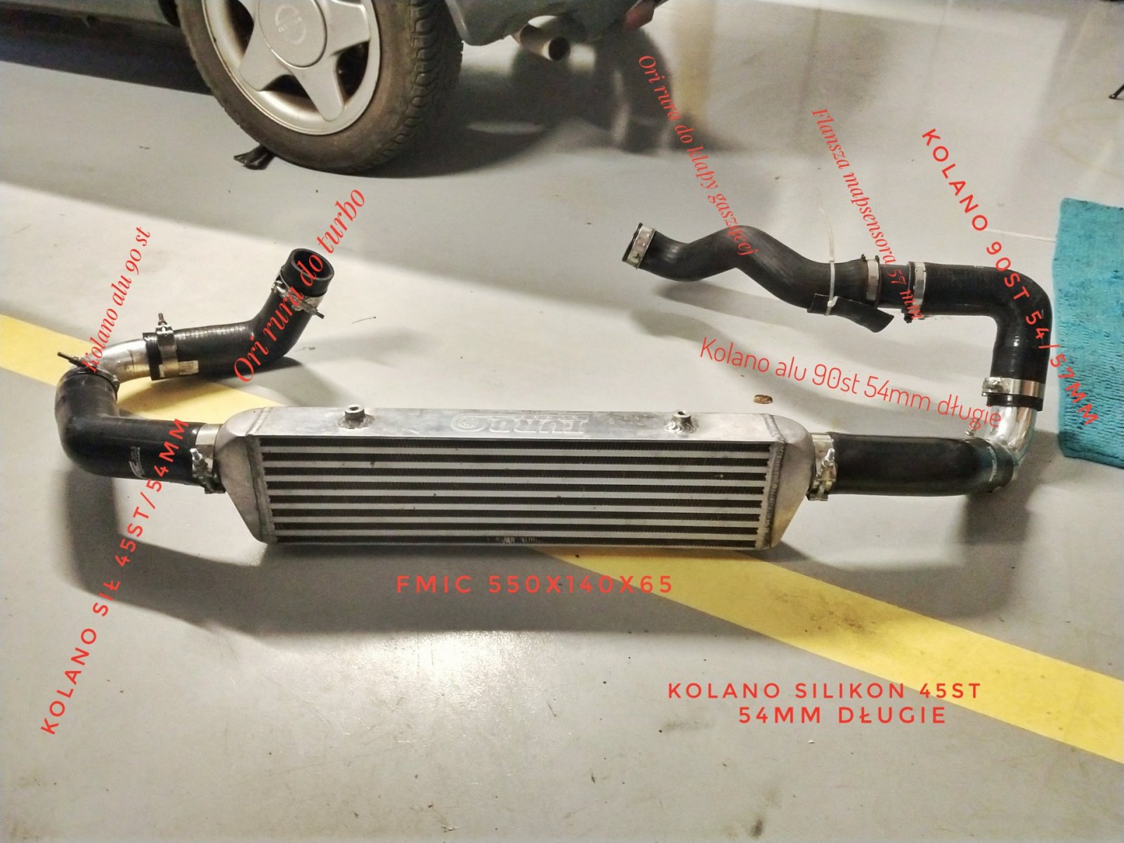

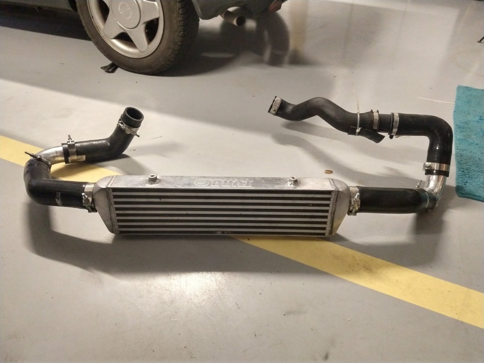

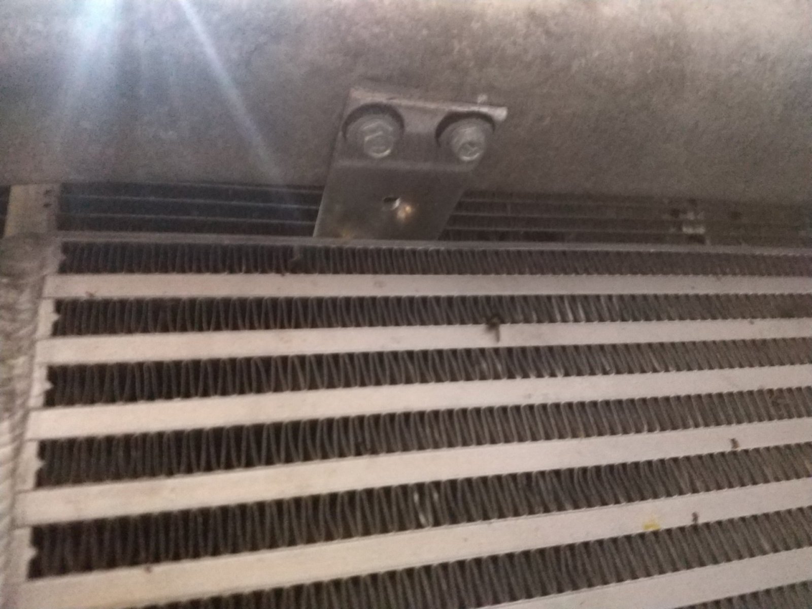

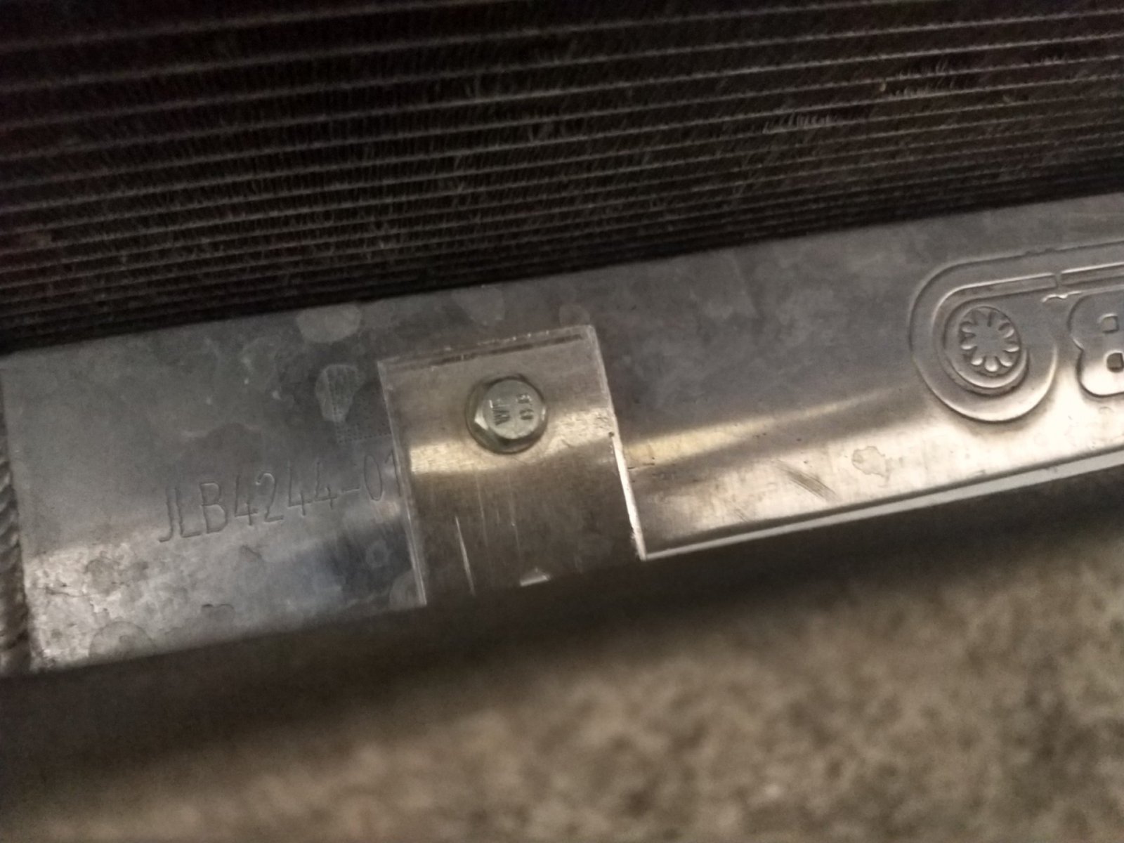

K4rol81 Opublikowano 25 Sierpnia 2019 Opublikowano 25 Sierpnia 2019 (edytowane) Jako że niedawno montowałem u siebie fmic postanowiłem się podzielić wiedzą na forum. Nie jest to fmic na wypasie, wyspawany z kwasa za milion $$. Jest to wersja budżetowa ale tak samo wydajna i sprawna jak te droższe, może nie wygląda tak okazale, ale swoje zadanie spełnia. Temperatura w dolocie oscyluje w okolicy 35 st. C gdy na zewnątrz ok 26 st.C przy 100km/h. To do rzeczy, graty zakupiłem u sid Motorsport i fmic.pl. Potrzebne nam będzie : - intercooler 550x140x65 300 zł - kolano alu 54 mm kąt 90 st. 30cm 2 x 36 zł szt. - kolano silikonowe 54mm kąt 45 st. 2 x. 60 zł szt - kolano silikonowe redukcyjne 57/54 mm 60cm 1 x 60 zł. - Obejma T-Clamp 58-65mm 5 szt. 5 zł. szt. - Obejma T-clamp 64-72 mm 2 szt. 5 zł szt. -flansza pod map sensor, allegro 85 zł -kawałek blachy aluminiowej szerokość ok 5 cm gr 3-4 mm żeby zrobić mocowanie ic do belki Całość wygląda tak Mocowanie ic do belki Zdjęcie z opisem gdzie jaki element. Najwięcej czasu schodzi z demontażem starych gratów. Za. Mapsensorem zostawiłem ori rurę która idzie do klapy gaszącej ponieważ nie miałem pomysłu jak wpiąć się nie ori wężem do niej. Otwierając maskę wszystko wygląda jak ori. Edytowane 29 Sierpnia 2019 przez karol1981
