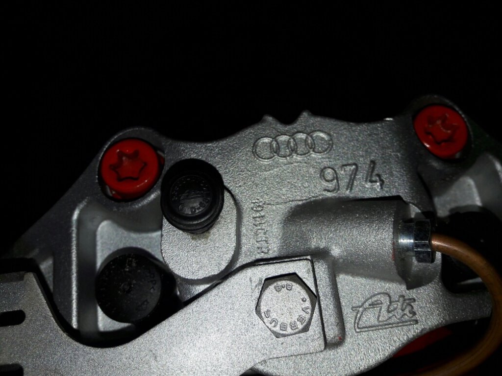

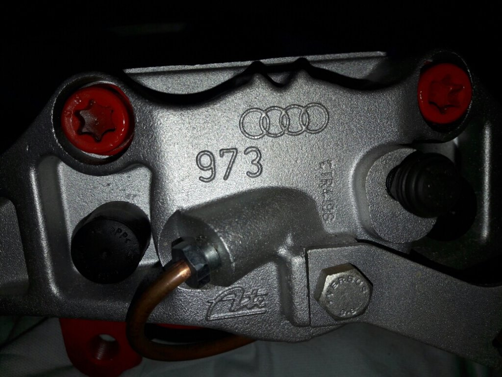

Zakupilem zestaw do swapa z 288 na 320mm ATE.  Po przeanalizowaniu forum muszę kupić tarcze Zimmermann 100.1249.20 (tarcze gładkie)
 lub Zimmermann 100.1249.52 (tarcze nawiercane) do tego dochodzą klocki Ferodo FDS1629. Pytanie  czy ten zestaw (mam na myśli rozmiary)  podejdzie do mojej B6?
Chce tylko mieć pewność ze przeprowadzilem dobra analizę.  Pytanie drugie,  czy jest sens wymieniać przewody hamulcowe ze zwykłych na te w oplocie stalowym?
Najpierw pokaż te zaciski, oplot zawsze warto zapodac.
Dev nie dam rady ogarnąć tematu bo nie ma mnie fizycznie przy tych zaciskach, będę dopiero pod koniec miesiąca, z tego co wiem to pochodzą od a6 c5 i z tego co pamietam maja nr ATE 935 ale na 100% nie jestem pewien.
Zawartość dodana 9 minutes later
Dev czy ty masz zaciski to paska b6 na tył standart 282mm na półce? Bo będę zmieniał tarcze i klocki z tyłu i tam myślę czy by nie odnowić tego tyłu
mam od tiguana, sa zeliwne (mocniejsze) i maja tłoczek fi41
z paska sa aluminiowe i mają tłoczek fi38
wsio jest ok, klocki beda do nich pasowac
musze sprawdzic bo nie pamietam na jakim trzepieniu sa wkłady 6 czy 12
kolor czerwony, potzreba do nich przewody elastyczne, reszta P&P
Zawartość dodana 2 minutes later wsio jest ok, klocki beda do nich pasowac
Ok klocki tak a tarcze??

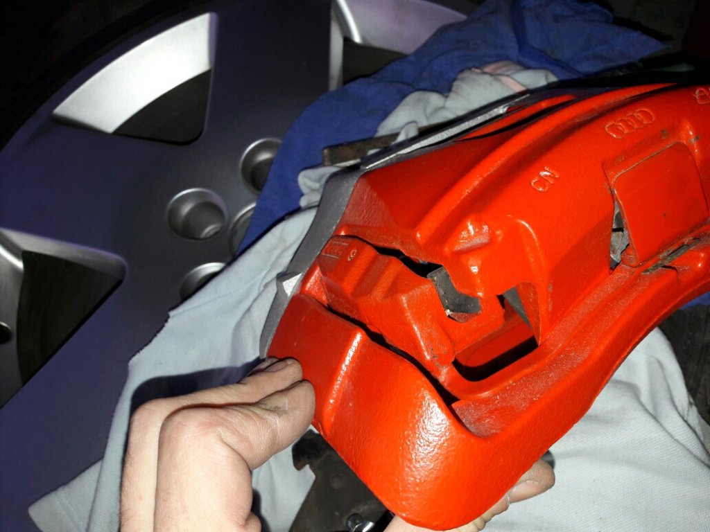

Panowie oddaje zaciski 288mm tył do piaskowania I później malowanie proszkowe ale musze sam je rozebrać co już w części zrobiłem.. pytanie jest takie jaka są jeszcze uszczelnienia poza tymi co wyciągłem : prowadnice 2x,tloczek,i jedna pod dzwigienką ręcznego czy coś jeszcze gdzieś się znajduje ?
