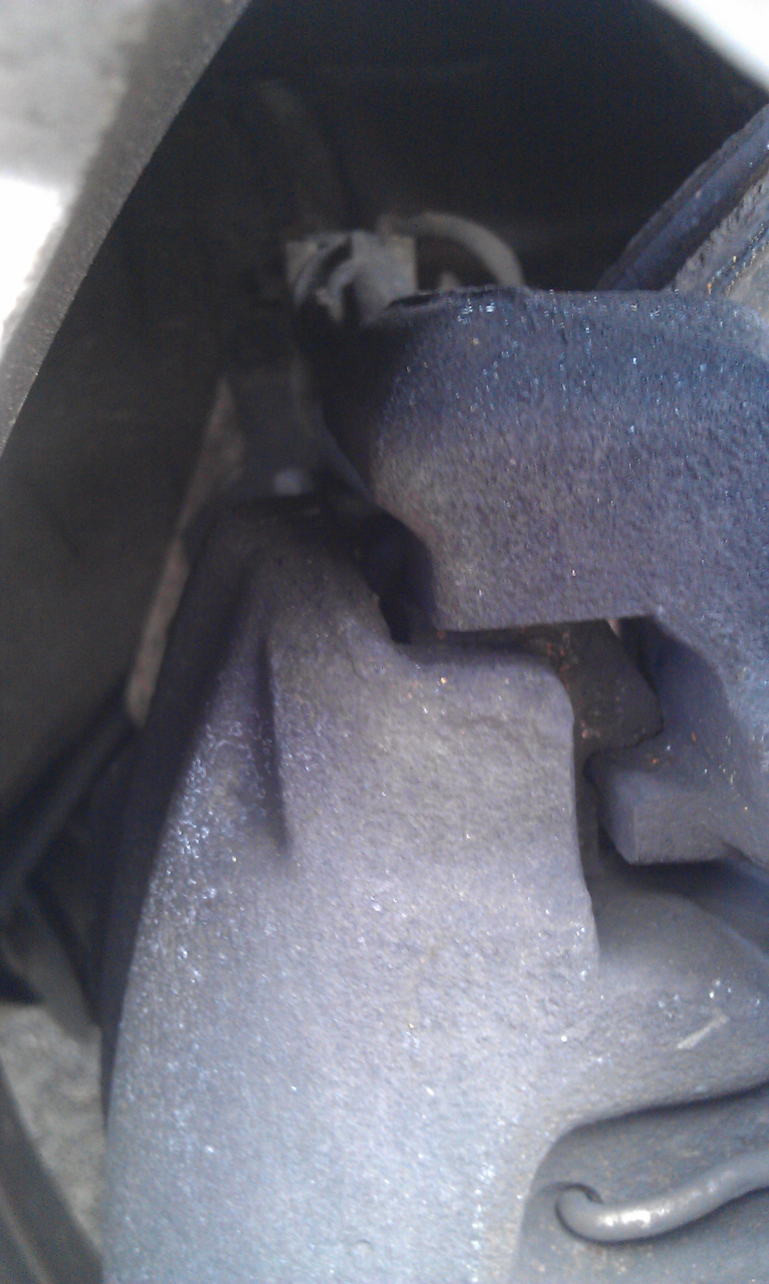

Audi A4 2.0 / typ 8E2 / 96 kW / benzyna. Chcę kupić klocki Boscha do przodu. Z tego co widzę, to do tego modelu samochodu jest kilka rodzajów klocków, które różnią się między sobą rozmiarami - nr katalogowy (rozmiar w mm): 0986424482 (156,4 x 74); 0986494042 (118,5 x 69,7).
Czy jest ktoś w stanie powiedzieć mi, które będą pasowały do mojego auta? Czy muszę ściągnąć koło i dopiero wtedy to określić?
Po oględzinach poprzez prześwity w feldze skłaniałbym się ku tym o większym rozmiarze 156,4 x 74 mm, ale nie jestem tego do końca pewien, bo kiepska widoczność. Zamieszczam zdjęcia, może fachowcy bez problemu rozpoznają charakterystyczny element i udzielą mi odpowiedzi.
FDB1717
Po tym numerze skrosuja Ci Boscha
Edytowane przez Dev
To jednak te większe klocki (156,4 x 74). W intercarsie znalazłem numer OE 0 986 494 050 do tych klocków, które mi podałeś. Dzięki.
