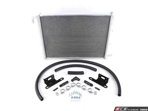

Kokosvag Opublikowano 4 Listopada 2020 Opublikowano 4 Listopada 2020 (edytowane) Witam jaka chlodnice zalozyc do lepszego chlodzenia do s4 b8 lift oraz jakie swiece beda najlepsze do tego silnika. Edytowane 4 Listopada 2020 przez Kokosvag
Dev Opublikowano 4 Listopada 2020 Opublikowano 4 Listopada 2020 1 godzinę temu, Kokosvag napisał: Witam jaka chlodnice zalozyc do lepszego chlodzenia do s4 b8 lift oraz jakie swiece beda najlepsze do tego silnika. CTS Air-to-Water Intercooler Upgrade WWW.ECSTUNING.COM Complete replacement for restrictive factory cooler - Reduces intake and coolant temps while maintaining consistent power in extreme conditions!
