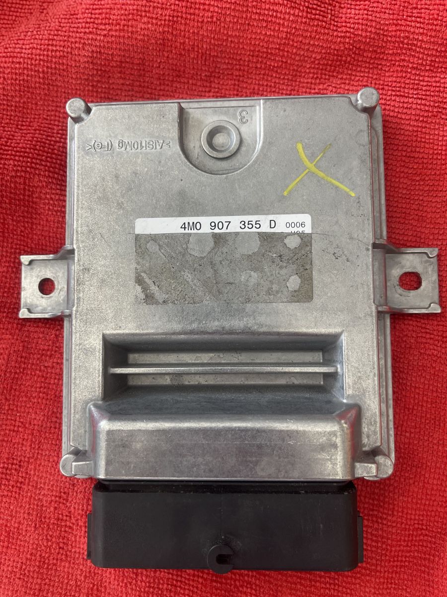

raqu43 Opublikowano 9 Kwietnia Opublikowano 9 Kwietnia na niemieckim ebayu idzie jeszcze dostac nowy z D.... ale cena zaporowa... a ten nowy sterownik z koncowką D dziala na zasadzie Plug and Play czy trzeba go zaprogramowac ?
Mariusz Opublikowano 10 Kwietnia Opublikowano 10 Kwietnia Według etki 4M0907355 zamienia się tylko A lub B nic o D nie pisze
Muskel1 Opublikowano 10 Kwietnia Opublikowano 10 Kwietnia Przeczytaj sobie ten temat od początku do końca.
DarioMan Opublikowano 11 Kwietnia Opublikowano 11 Kwietnia Witam wszystkich , U mnie wymiana sterownika z końcówką D pomogła, odliczanie zakończone, błędy skasowane. Nakleiłem membranę goretex. Dziękuję za opisanie tematu @Muskel1 pozdrawiam 1
Koalakm Opublikowano 11 Kwietnia Opublikowano 11 Kwietnia 10 minut temu, DarioMan napisał(a): Witam wszystkich , U mnie wymiana sterownika z końcówką D pomogła, odliczanie zakończone, błędy skasowane. Nakleiłem membranę goretex. ile zaplaciles za sterownik?
Mariusz Opublikowano 11 Kwietnia Opublikowano 11 Kwietnia Udało mi się dziś kupić na allegro Nówkę sztukę 4M0907355D za 1000 zł czekam na dostarczenie i zakładam zobaczymy co będzie
Roberts90 Opublikowano 11 Kwietnia Opublikowano 11 Kwietnia Witam, mnie też dopadła usterka adblue, na desce odliczanie i check engine. Mam tylko jeden błąd P20E800 za niskie ciśnienie. Czy ktoś z was mając tylko ten błąd wymienił sterownik i pomogło? Aktualnie czekam na drugi sterownik z literą D, pierwszy jaki zamówiłem najprawdopodobniej był zalany, bo wyskoczyły kolejne błędy o usterce elektrycznej. Zobaczę co dzisiaj przyjdzie. Na allegro jest kilka ofert z literą D ale stan zewnętrzny tych sterowników wskazuje, że są w kiepskim stanie. Z literą B (taki mam fabrycznie) nie ma nic ładnego.
Mariusz Opublikowano 11 Kwietnia Opublikowano 11 Kwietnia 3 godziny temu, DarioMan napisał(a): Witam wszystkich , U mnie wymiana sterownika z końcówką D pomogła, odliczanie zakończone, błędy skasowane. Nakleiłem membranę goretex. Dziękuję za opisanie tematu @Muskel1 pozdrawiam Gdzie kupiłeś membranę do zaklejenia dziury 1
