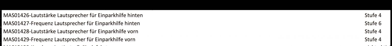

minimum93 Opublikowano 9 Czerwca 2024 Opublikowano 9 Czerwca 2024 No właśnie te opcje już przerobiłem i dalej jest dramat z tym tylnym głośniczkiem. , umieściłem go już wyżej i bliżej tapicerki - jest nieco lepiej ale i tak twierdzę że jest to dramat. Nie spotkałem się jeszcze w żadnym Audi żeby tak mizernie on działał. Stąd moje pytanie odnośnie VCDS czy gdzieś można jeszcze coś zakombinować. Spróbuje porównać jak jest w A5 lub innym A4 czy one już tak mają no ale wydaje mi się że aż tak cicho być nie powinno. Co do radia to wycisza się jednak ładnie jak PDC się załącza
Muskel1 Opublikowano 10 Czerwca 2024 Opublikowano 10 Czerwca 2024 (edytowane) W adaptacjach w BCM1 masz możliwość ustawienia głośności i częstotliwości osobno dla przedniego i tylnego głośniczka. MAS01426-Głośność tylnego głośniczka asystenta parkowania. Standardowo ustawiony jest tam poziom 4. Edytowane 10 Czerwca 2024 przez Muskel1

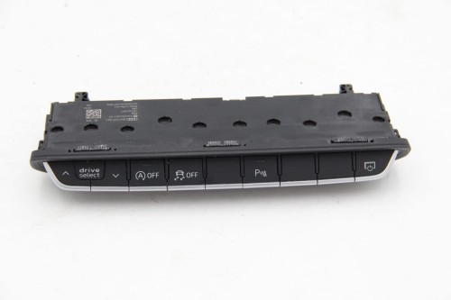

CinekAwP Opublikowano 14 Marca Opublikowano 14 Marca (edytowane) 3 godziny temu, Muskel1 napisał(a): To jedna wiązka. Potrzebujesz jeszcze wiązkę czujników, znajdująca się w zderzaku, do której wpinasz czujniki Przemyślałem sprawę i chyba zakupie wszystko oddzielnie powiedz mi czy te rzeczy będą dobre i czy coś brakuje aby wszystko zainstalować 1- Wiązka 4x pdc Wiązka 4xPDC przedniego zderzaka do Audi A4 B9 8W 2016-2019 | Wiązki wyposażenia Audi \ A4 \ B9 (2016-2019) | VAG-INSTAL – wiązki elektryczne do samochodów grupy VAG VAG-INSTAL.COM Wiązka 4xPDC przedniego zderzaka do Audi A4 B9 8W 2016-2019 | Wiązki wyposażenia Audi \ A4 \ B9 (2016-2019) |... 2-Wiązka uzupełniająca Wiązka uzupełniająca do przednich czujników parkowania 4xPDC do Audi A4 B9 8W | Wiązki wyposażenia Audi \ A4 \ B9 (2016-2019) | VAG-INSTAL – wiązki elektryczne do samochodów grupy VAG VAG-INSTAL.COM Wiązka uzupełniająca do przednich czujników parkowania 4xPDC do Audi A4 B9 8W | Wiązki wyposażenia Audi \ A4 \... 3-Głośnik pdc allegro.pl ALLEGRO.PL 4-Przełącznik panel wielofunkcyjny 8W0925301BC Przełącznik panel wielofunkcyjny Audi A4 A5 Doposażanie aut, Sklep z częściami, Oryginalne części Audi Seat Skoda VW Sklep z częściami samochodowymi SHOP.VAGSYSTEMS.COM Oryginalny przełącznik wielofunkcyjny Audi A4 A5 8W0925301BC 5-Koszyki mocujące allegro.pl ALLEGRO.PL 6-Sensor z uszczelka allegro.pl ALLEGRO.PL Czy to będzie pasowało wszystko i czy czegoś nie brakuje ? Edytowane 14 Marca przez CinekAwP Poprawa glosnika
