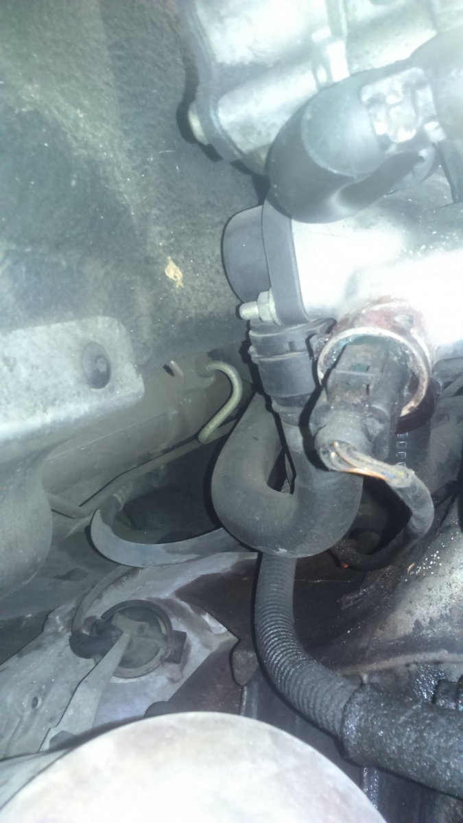

kubabkb Opublikowano 8 Listopada 2020 Autor Opublikowano 8 Listopada 2020 dodatkowo mam jeszcze problem z tym wyciekiem z okolic czujnika (musze dolac 2 setki na 1500km) ,widac na zdjeciu jak cale wejscie przy tym czujniku jest obklejone plynem i cieknie dolem z niego, uszczelke wymianilem rok temu na ori ,ale pomoglo to na chwile, zastanawiam sie czy ten czujnik moze byc jakosc uszkodzony(np pekniety) ze ucieka tamtety plyn lub czy ten aluminiowy krociec nie pekl czsami gdzies w okolicy czujnika.
kamil-vag Opublikowano 8 Listopada 2020 Opublikowano 8 Listopada 2020 Kup ori czujnik, z ori uszczelką i podmień. Nie zostaje Ci nic innego na ten moment 1
