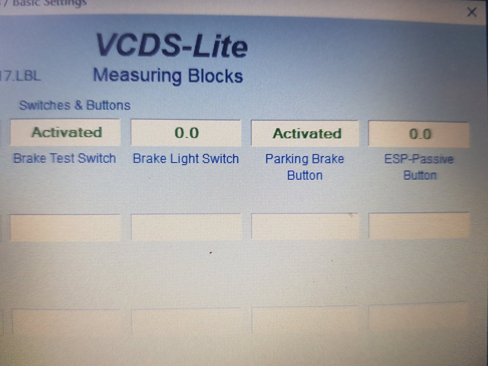

Nietek Opublikowano 6 Stycznia 2020 Opublikowano 6 Stycznia 2020 (edytowane) Witam. Audi a4b6 2001r Nie działają mi światła stop. Święci się kontrolka abs i esp po wciśnięciu hamulca. Bezpiecznik dobry gdy zwieram kable czujnika od stopu przy pedale hamulca stop świeci. Podmienialem czujnik na zamiennik ale jest to samo nie dziala czy może być że zamiennik nie będzie współpracować i trzeba orginal czy gdzieś indziej może być jeszcze problem? Edytowane 6 Stycznia 2020 przez Nietek

Nietek Opublikowano 6 Stycznia 2020 Autor Opublikowano 6 Stycznia 2020 Błąd jaki kolega odczytał to: 00525 - brake Light swicht-f 27-00 implausible signal Nic więcej nie ma z błędów. Czujnik spróbuje podmienić orginalny z a3 jak będzie pasować od brata. Jeżeli chodzi o ten co montowalem zamiennik tego trzpienia nie ruszalem ponieważ był tyle samo wysunięty co orginal więc dopiero po zamontowaniu i sprawdzaniu czy jest ok okazało się że nie dziala.

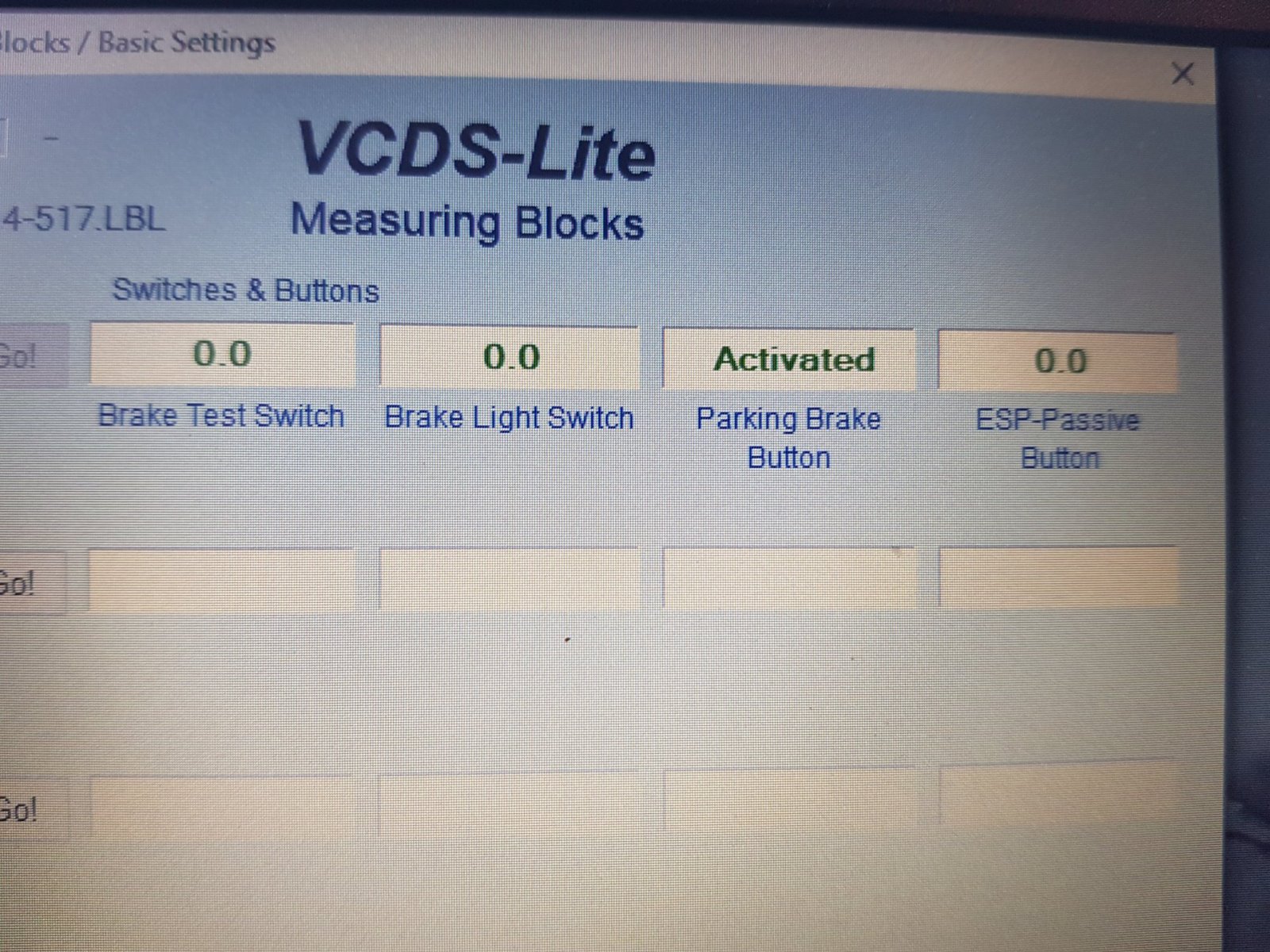

Nietek Opublikowano 8 Stycznia 2020 Autor Opublikowano 8 Stycznia 2020 gdy wciskam pedale hamulca pokazuje komp że aktywne ale drugie okno nie zmienia wartości
