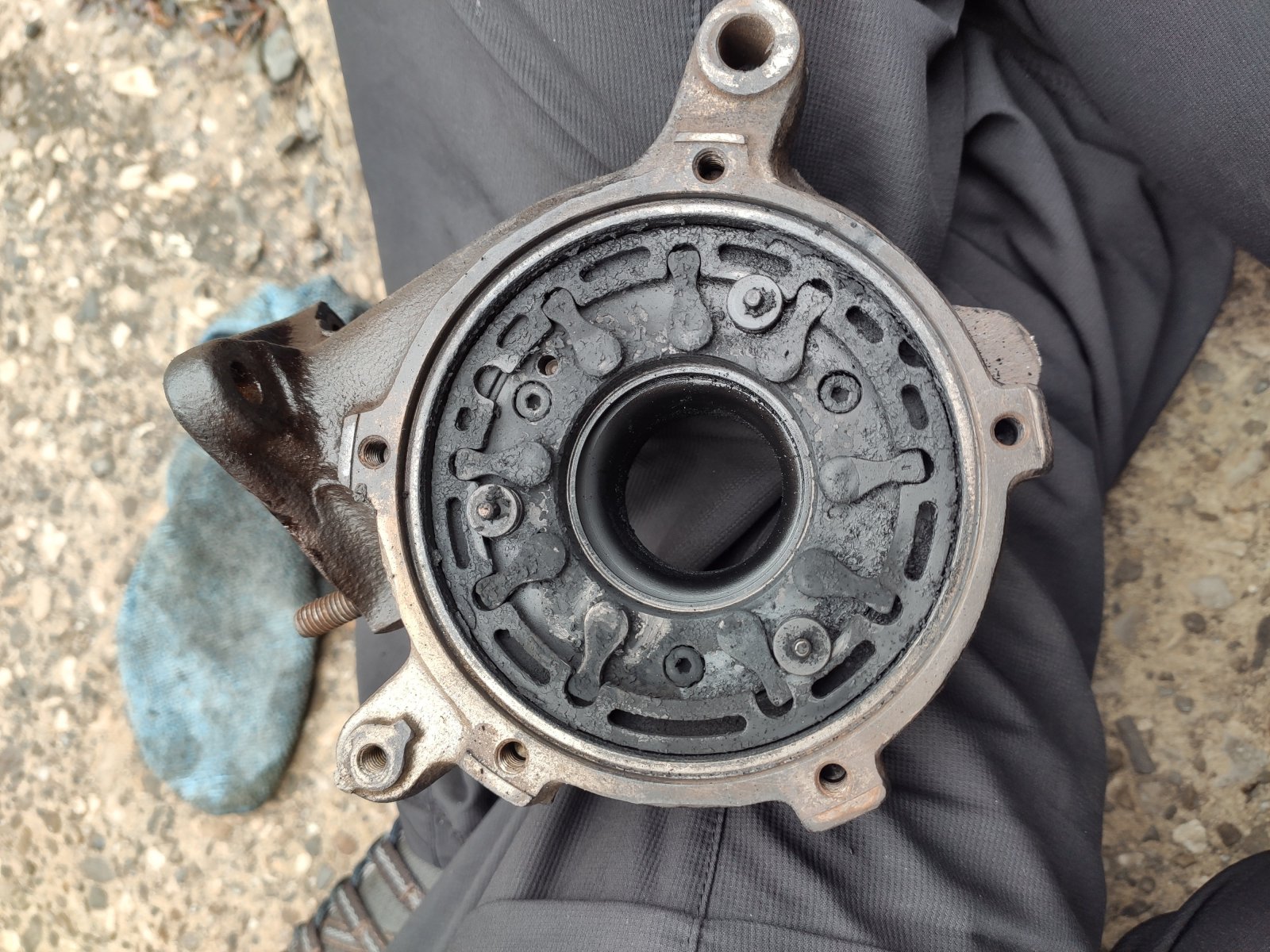

Do sprawdzenia bieżnia strony gorącej na okoliczność ewentualnych, charakterystycznych półkolistych śladów, które są wynikiem obcierania się kierownic o ten element. Przetarcie delikatnym papierem ścierny  https://forum.vw-passat.pl/topic/2906-turbina-czyszczenie-kierownic/?do=findComment&comment=1795322

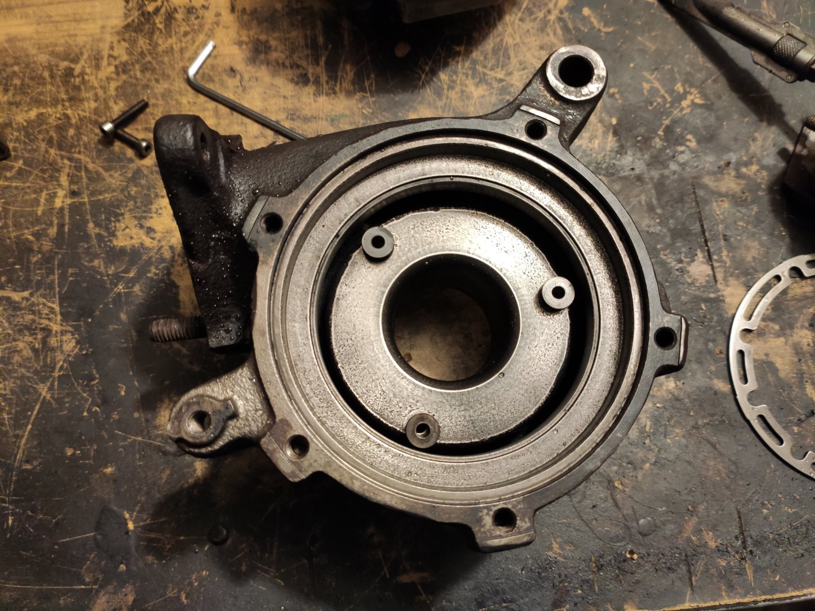

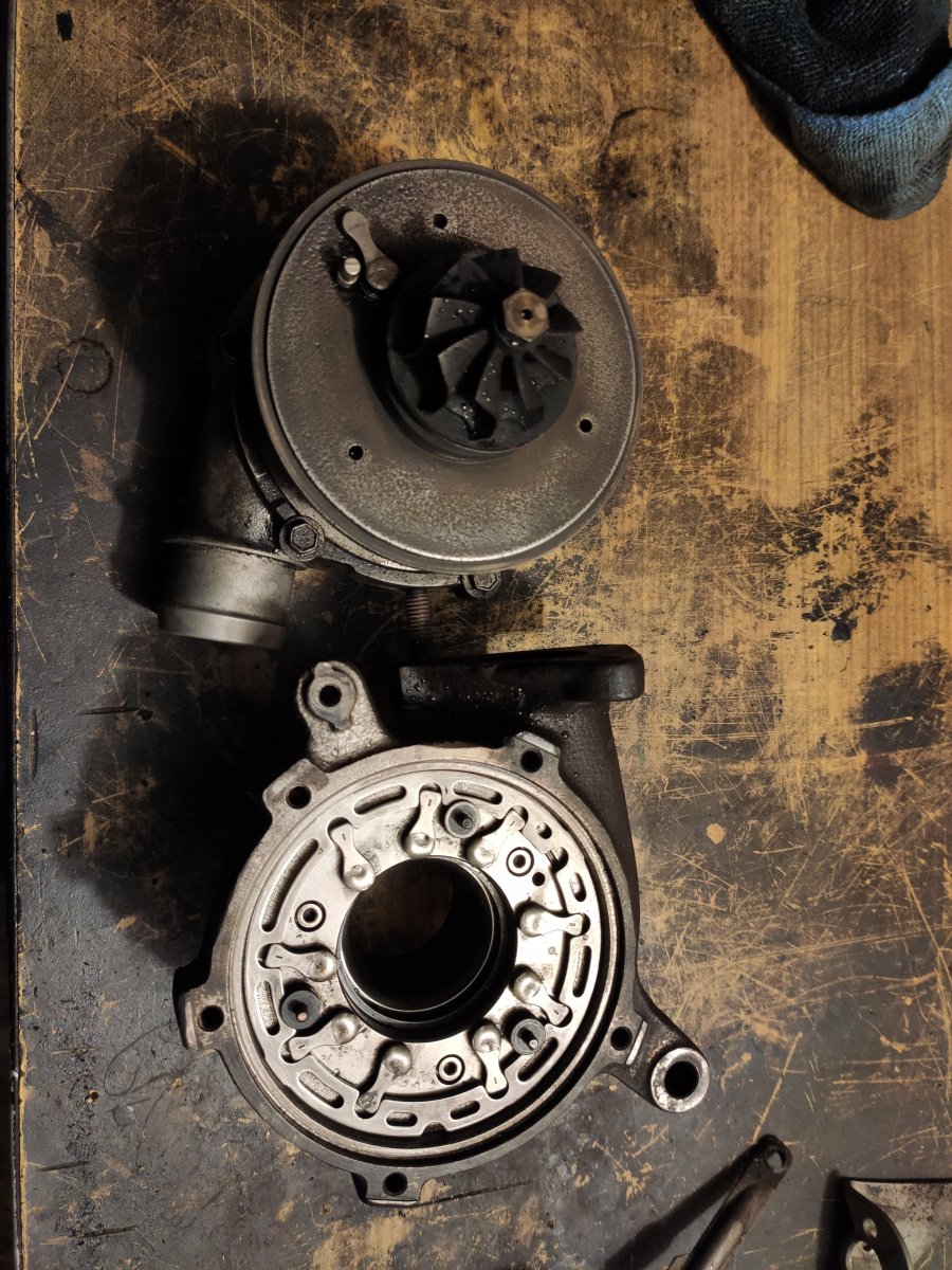

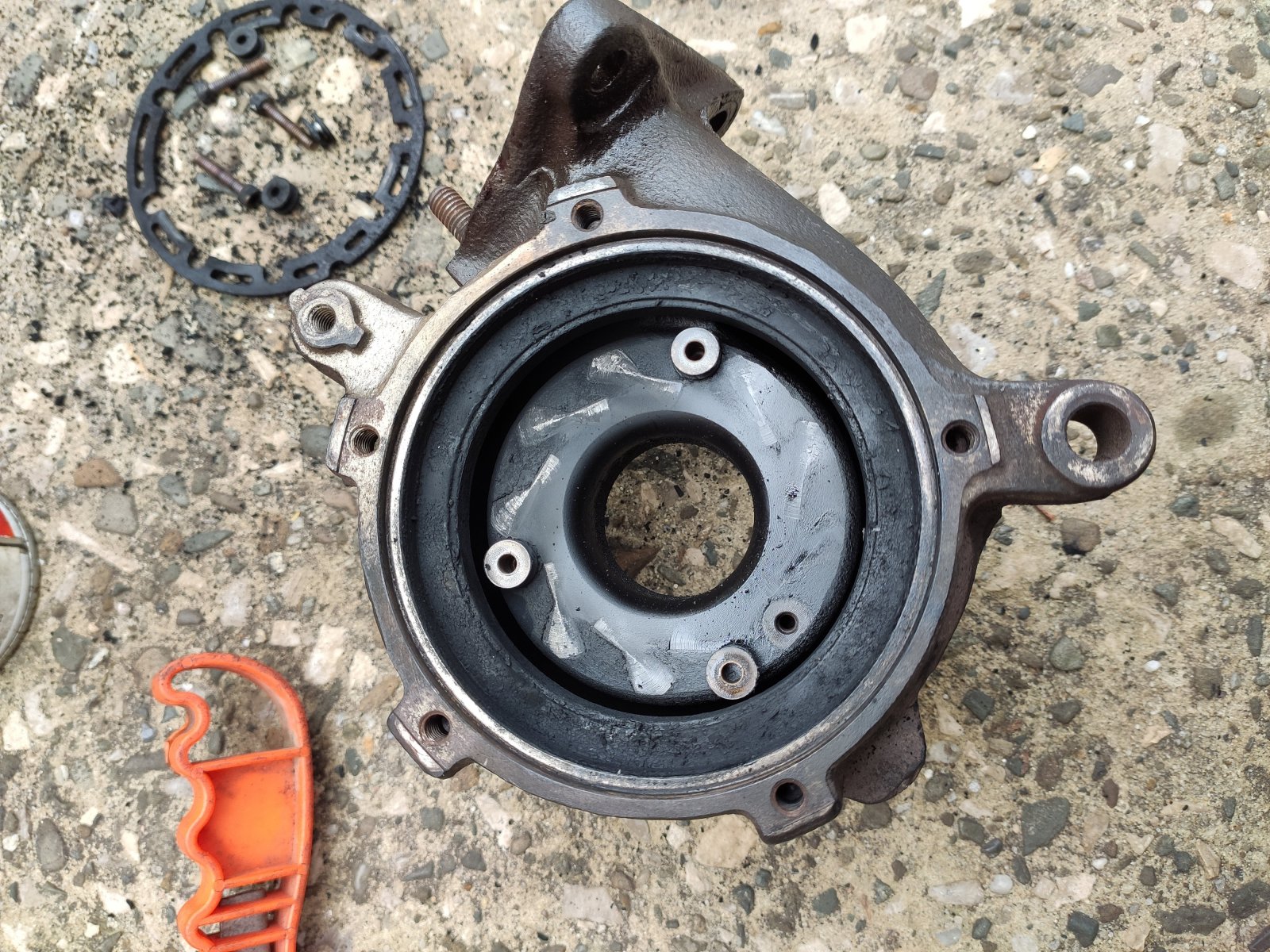

Dziś zrzuciłem gruszkę, żeby obadać zmienną geometrię- przycinała się w połowie i nie dało się jej domknąć do końca. Wyciągnąłem suszare, wyczyściłem na glanc, zebrałem papierem na stole łopatki, złożyłem, zrobiłem loga- jest idealnie.

Ano po tym, iż jest to częsta przyczyna problemu, co widać na załączonym/nych obrazkach. I o czym sam się przekonałeś...
"Bronienie się" przed grubszą robotą jest zrozumiałe ale czasami lepiej posłuchać rad, zakasać rękawy, pozbyć się problemu.
