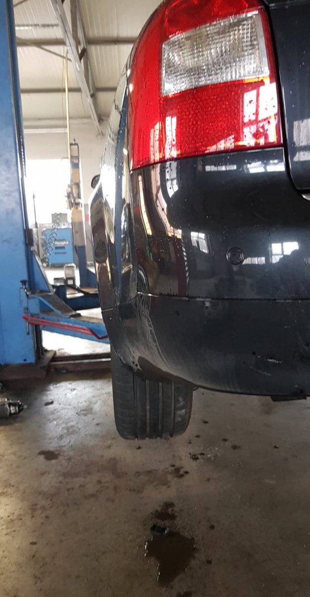

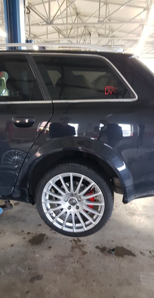

Witam zakupilem do a4b6 felgi oz superturismo 18" x8j et 50 opony 225x40, i okazalo sie ze przy zaciskach pod tarcze 320 felg wogole sie nie obraca, no i ogolnie jest mega schowana, pytanie czy ktos ma takie felgi i jakie dystanse do nich dobierał?
Po pierwsze jak opuścisz auto to koło odsunie się od wahaczy a po przejechaniu ok kilometra zawias się ułoży. Po samym opuszczeniu już wstępnie można ocenić jaki dystans zastosować .  Przy tym ET powinno być ok.  20 mm z tyłu i ok. 15 mm z przodu.
Przy ET 50 żeby to sensownie wyglądało i było stabilne, musiałbyś włożyć dystans przykręcany do piasty, bo 15 czy 20mm na przelotowych śrubach i tak nie da ci sensownego efektu, a każdy większy dystans na przelotowych śrubach robi się niebezpieczny. Ogólnie kupowanie felg z tak dużym ET jest bez sensu do naszych aut.
Tak to jest jak się najpierw kupuje a potem myśli.
ET 50 odpuść, sprzedaj je i kup takie jak należy.
Dzięki za odp wyszło jak wyszło zobacze jak z tymi dystansem to będzie wyglądać skusiłem się bo kupiłem od gościa co na b7 siedziało tylko że ja mam swap hamulców na 320
przód 20 i tyl 25 idealnie siadlo
