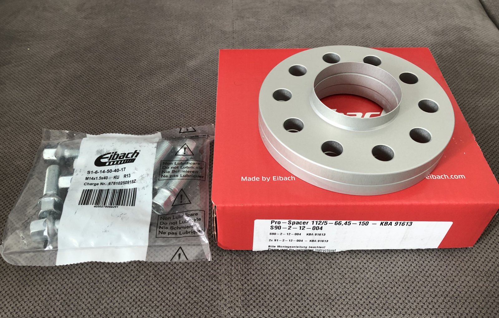

Udało mi się kupić dystanse 10mm z centrowaniem pasujące na piastę w a5 bez rzeźby.
Ale żeby nie było kolorowo okazało się że budowa dystansu nie pozwala na ich montaż do moich nie ori felg ponieważ faza na otworze centrującym jest za mała i dystans nie dolega do felgi.
Więc po obdzwonieniu okolicznych tokaży nic nie wymyśliłem bo bez zdjęcia opon nic nie zrobie.
Pilnik, dremel troche czasu i fazy poprawione. Na centrowanie nie wplywają także jest ok.
Poniżej fotki tej rzeźby i efekt.

Dystans musi być minimum 13mm, przy 10mm trzeba "zebrać" trochę piasty
Jak widac nie trzeba.  A5 ma centrowanie na małym kawałku piasty. Pierścien w dystansie jest bardzo cienki ale działa i piasty nie trzeba ruszać
Miałem taki dystans w a4 b8 i pierścień się urwał. Co prawda był to jakiś no name z allegro ale widocznie pierścień był za cienki.
Bo jest za cienki, żeby nie było niespodzianek trzeba zrobić rak jak pisalem
Ja mam eibach  12 mm i wszystko jest ok .
dzisiaj zakładałem dystanse koledze do B8 przód 13mm tył 18 przy ET40 8J
wyszło idealnie
