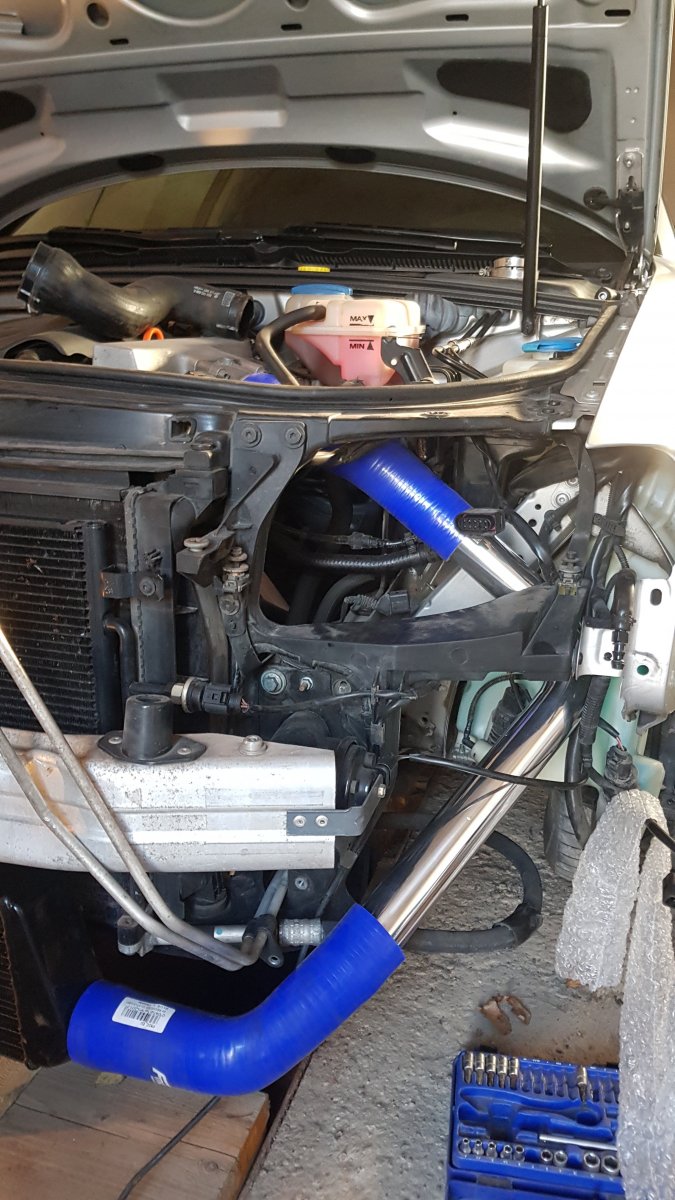

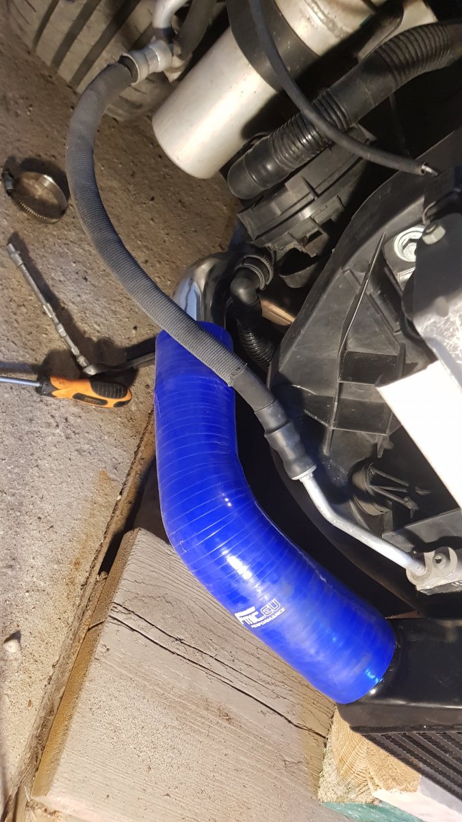

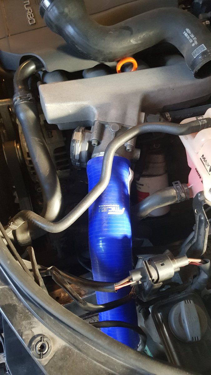

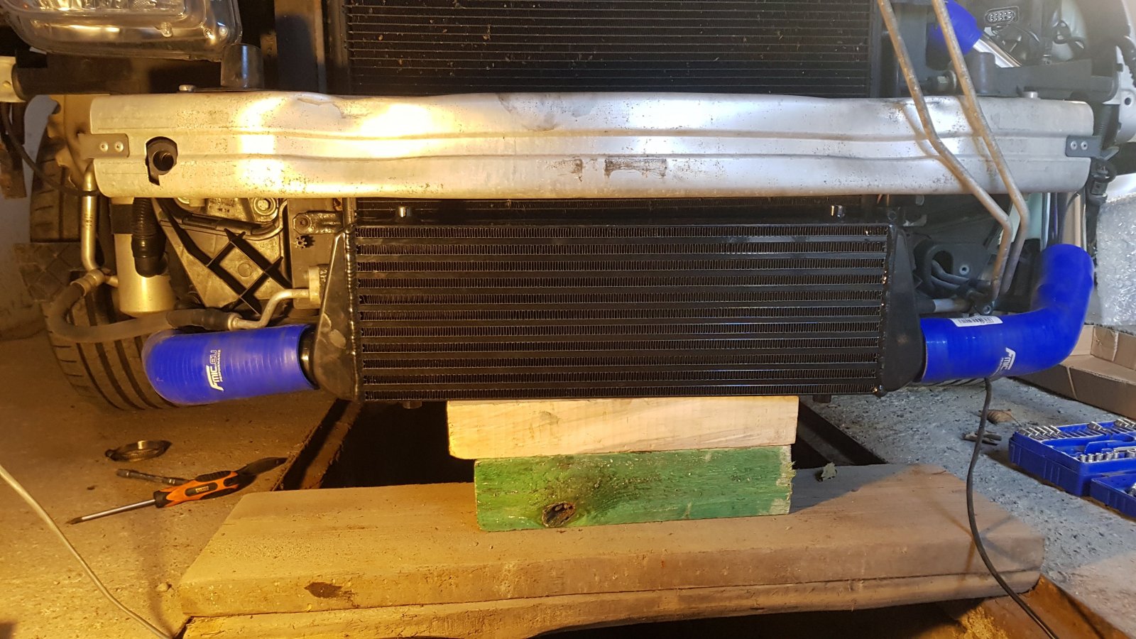

witam,założyłeś ten fmic,co wybrałeś,bo ja jakiś czas temu zamówiłem na fmic.pl i przyszedł zestaw,który w ogóle nie pasuje,teraz bomba porozkręcana i nie wiem co robić.pozdrawiam
gotowce to chłam i w 99% nie pasują
poprzycinać trzeba kolanka po dokładać itp.
najlepiej wyspawać z kwasówki sobie pod auto wtedy fajnie wszystko leży
gość z fmica uparcie twierdzi i wysyła zdjęcia,że na 100% się zmontuje,więc na siłę na pewno da się poskręcać ,ale na jakich gigaantycznych naprężeniach  i skręceniach wszystkich gumowych elementów .porażkato pracuje i wydałem na to 1200 szelestów
