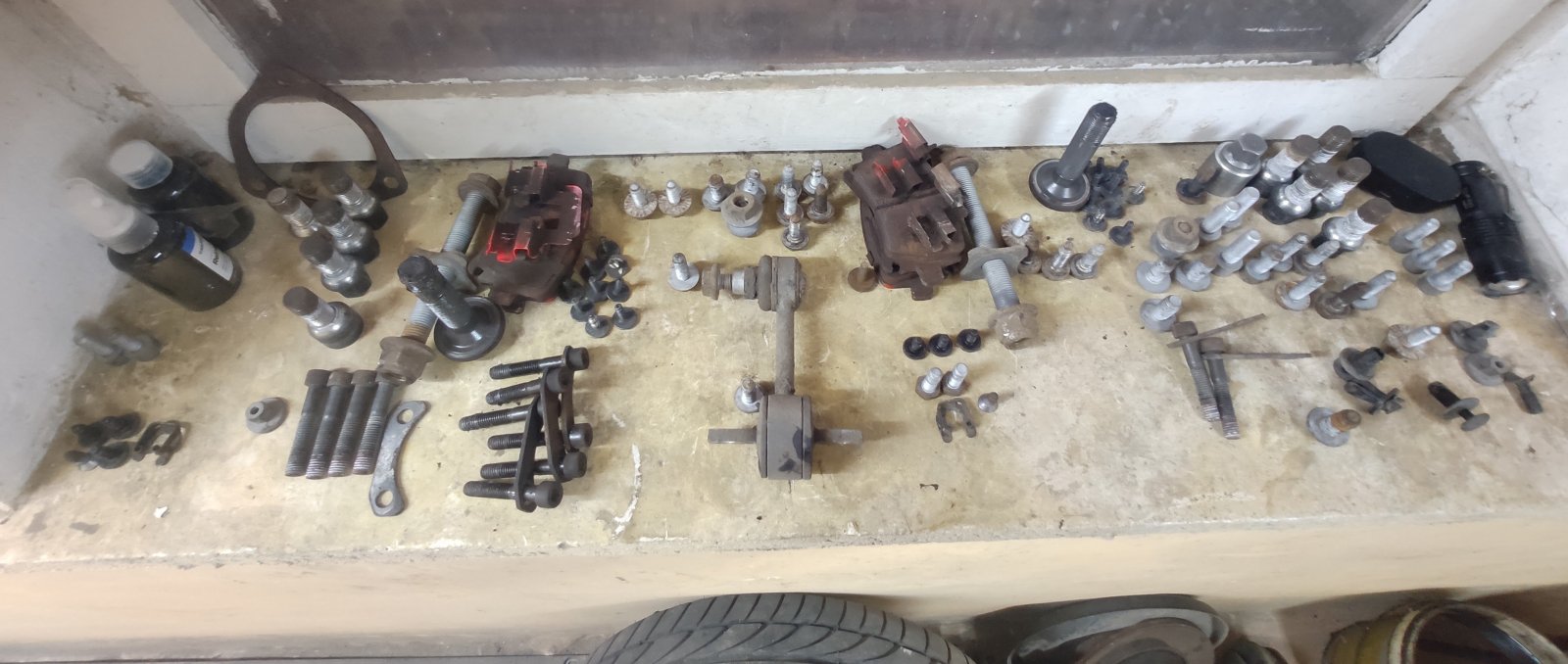

Korzystajać z  wolnego czasu zrobiłem regenerację zacisków;

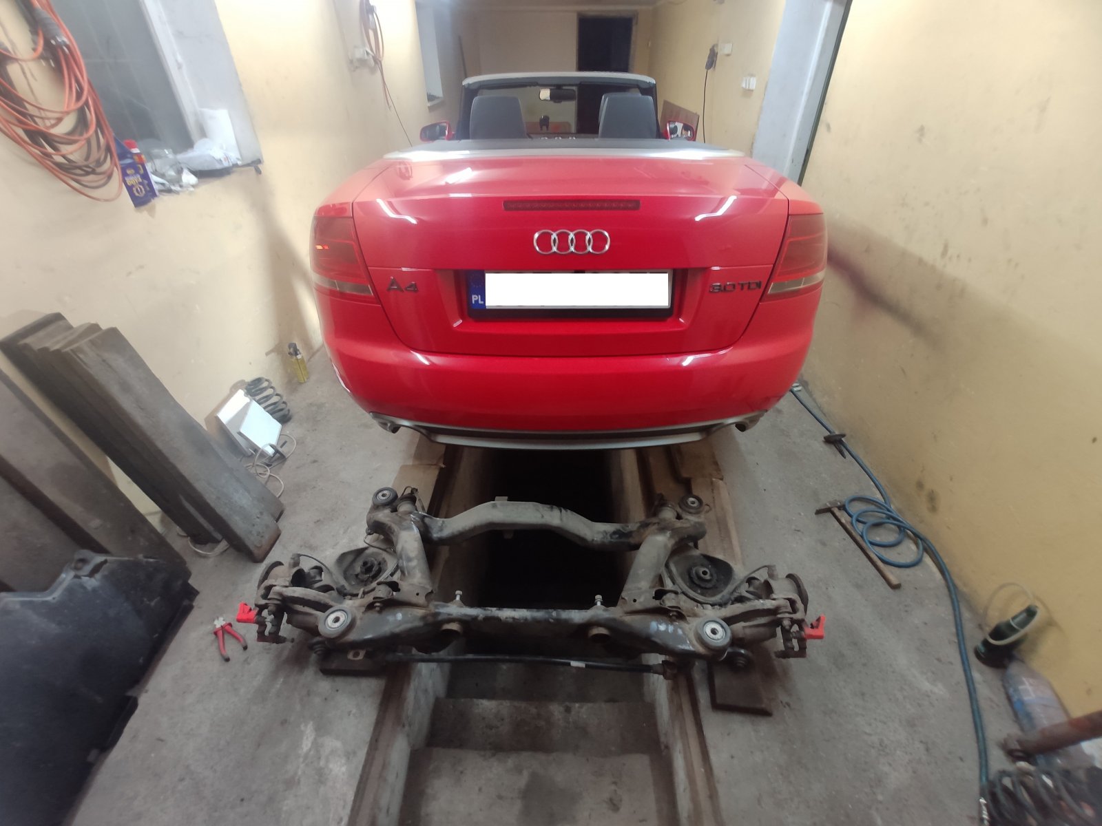

W weekend miał być montaż, ale wiadomo nie może być za dobrze i konieczne okazały się grubsze prace:
7h pracy i sporo śrubek wykręconych, aby wyjąć tylną belkę:
Edytowane przez kkam
Dziś wszystko rozkręcę i tak napradę będzie wiadomo jaki jest zakres prac. Na szybko widać, że do wymiany górne wahacze i jedno łożysko
Gdyby miało być prosto byłoby zbyt nudno :tonguemad:

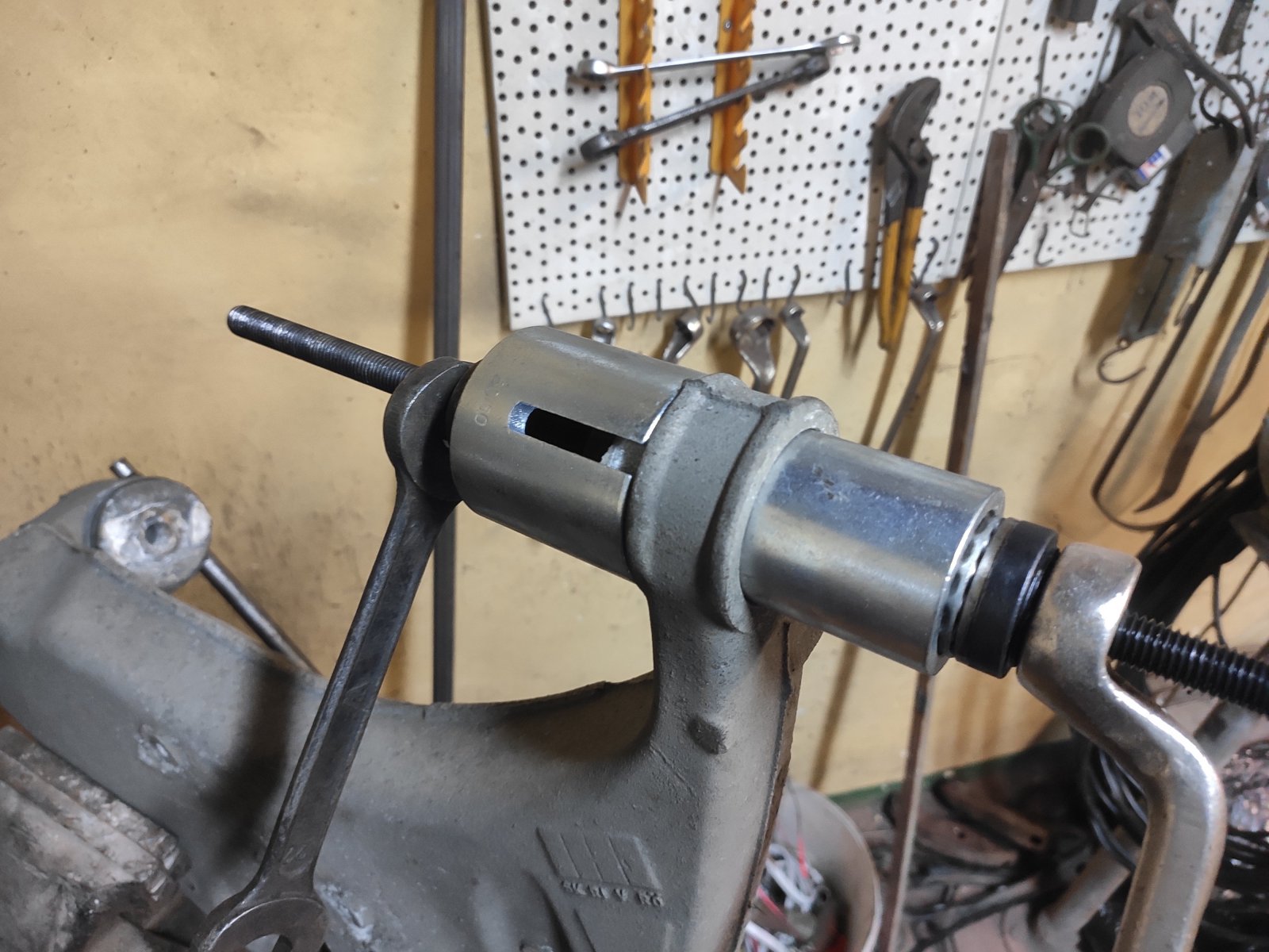

W zeszłym roku robiłem taki przegląd w b6, po wymianie wszystkiego auto prowadziło się zdecydowanie lepiej. Mam już wszystko rozebrane, sanki są oddane do piaskowania. Tylko jedna z małych guma była dobra, na pozostałych było juz widac rozwarstwienia. Tuleje gumowo- olejowe w sankach wyglądają jak nowe. Ich nie będe ruszać, bo nie mam dostępu do prasy.
Faktycznie tuleje w sankach ciężko wyjąć bez prasy, ale się da :) przetestowałem to jak wsadziłem nową tuleję nie w to miejsce co trzeba... można rozciąć tuleję żeby wypadł środek(polecam mieć okulary na nosie żeby olejem po oczach nie dostać), a resztę brzeszczotem przeciąć i tuleja wychodzi. Wsadzenie nowej na miejsce bez problemowe już jest wystarczy śruba nakrętki i jakiś krążek o średnicy jak tuleja (jak masz zestaw do wyciskania/wciskania tulei to nie ma problemu bo tym spokojnie idzie to zrobić).

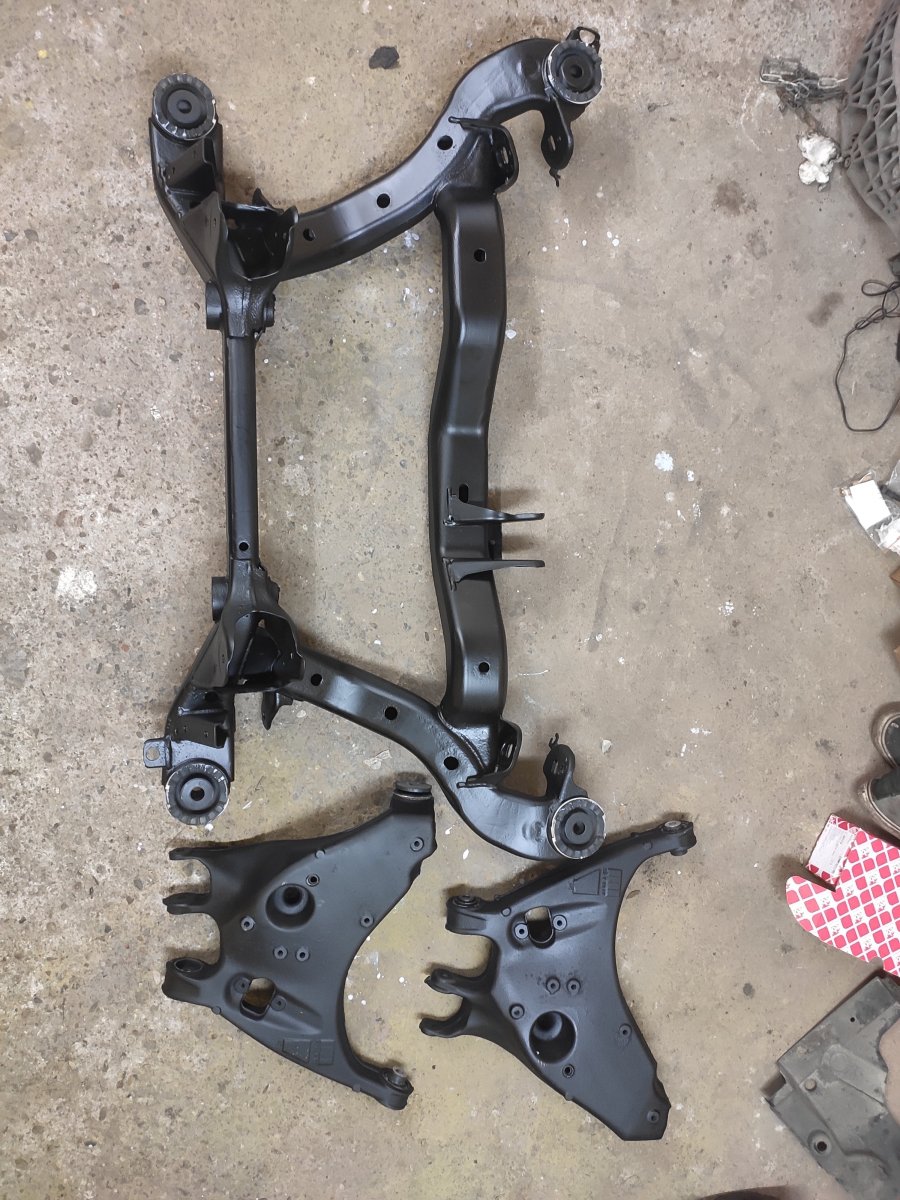

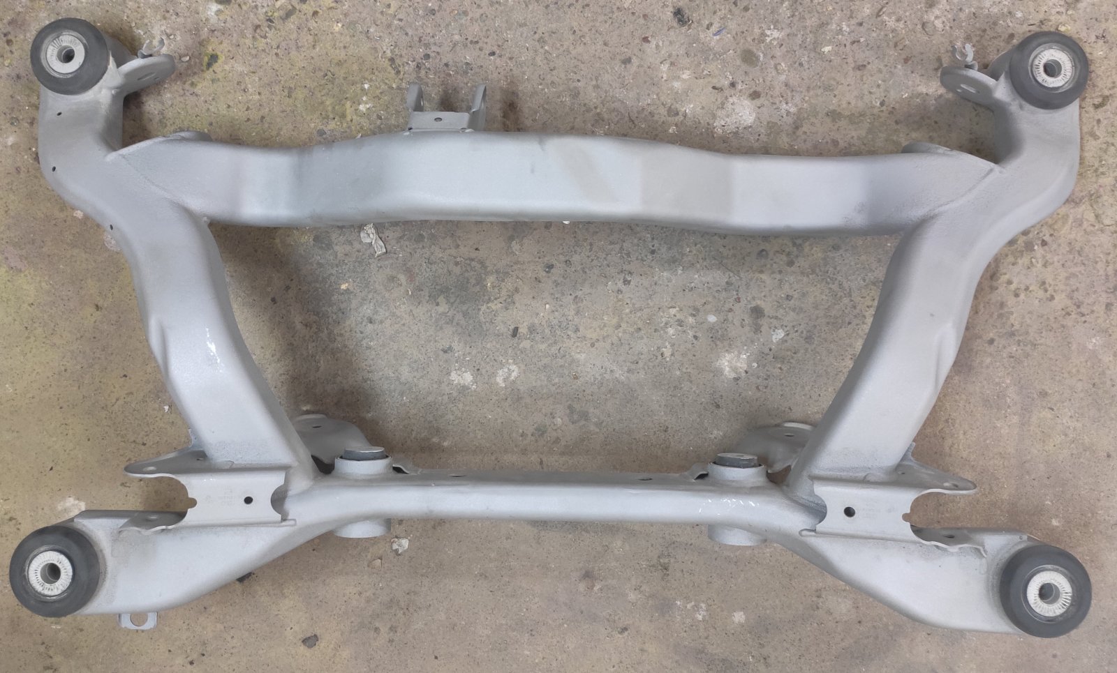

Mam już sanki po piaskowaniu, więc mogę zabierać się za malowanie:

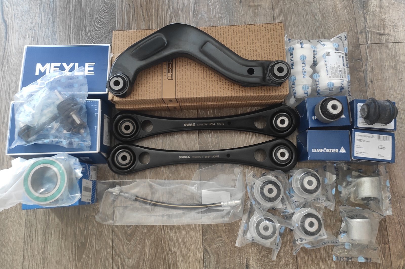

Dodatkowo kurier przyniósł paczkę z gumami, wahaczami i resztę niezbędnych elementów.
Taka ciekawostka, łożysko tylnej piasty jest takie samo jak w zestawie dla skody Superb, te same oznaczenia na łożysku SKF. Różnica w cenie 50zł.
Gumy z lemfordera mają wybite numery 8E0..... oraz wytarty znaczek audi, czyli są takie same jak na pierwszy montaż.

Remont tylnego zawieszenia dobiegł końca. W sumie robota prosta, ale czasochłonna.

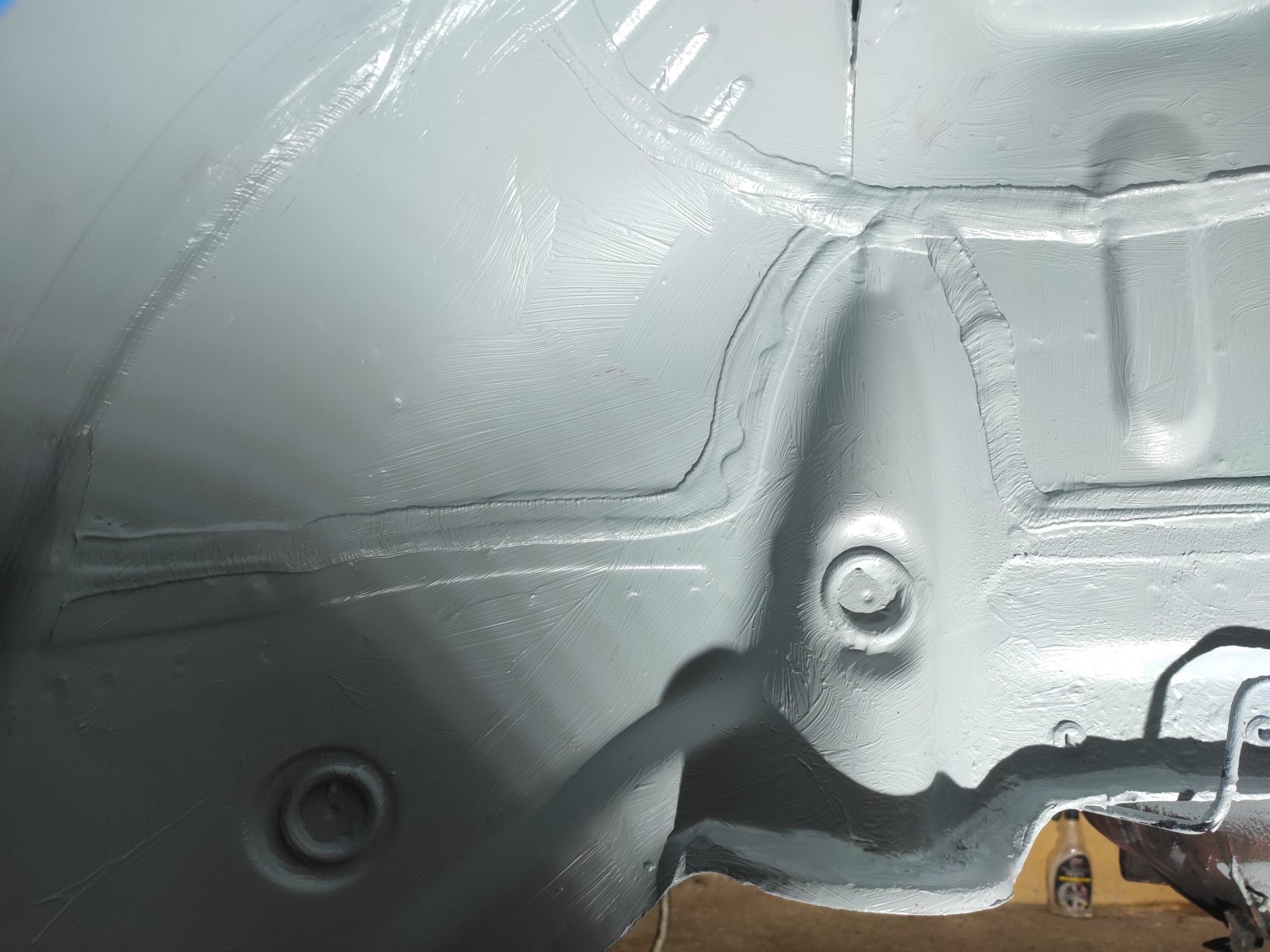

Dodatkowo zrobiłem konserwację nadkoli. Poszły 2 warstwy elastometalu - siwa i czarna- taka kanapka, aby miec pewność że dobrze pokryte wszystkie miejsca.

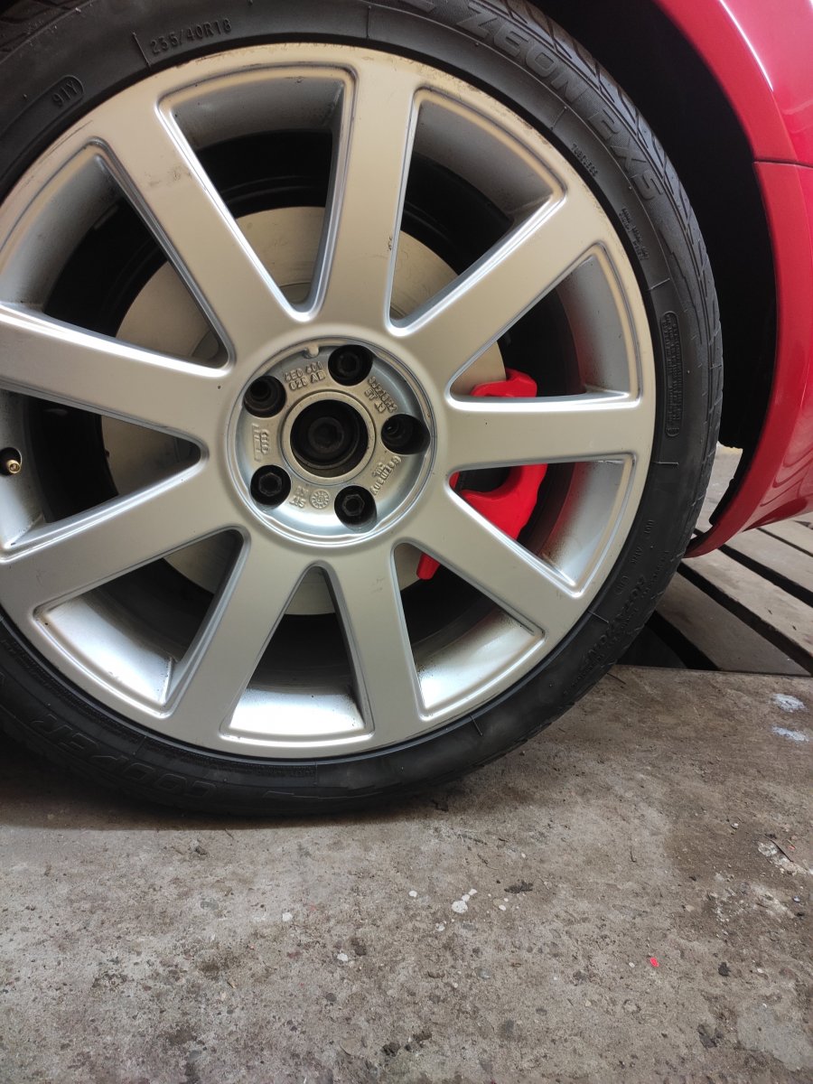

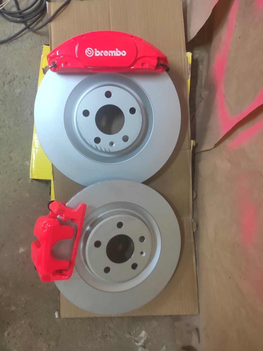

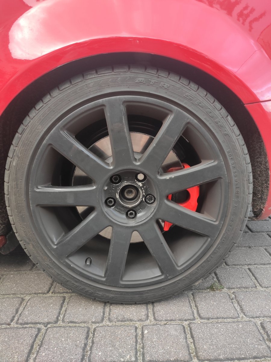

Tylne hamulce 330mm, a dokładnie 323mm
  • 2x zacisk z vw Phaeton
  • 2x jarzma z a6 c6 pod tarcze 330
  • klocki z a6 c6
  • tarcze 330 z a4 b8 przetoczone na 323mm
  • osłony z a6 c6 pod tarcze 330.
  • Po delikatnych modyfikacjach wszystkjo pasuje p&p

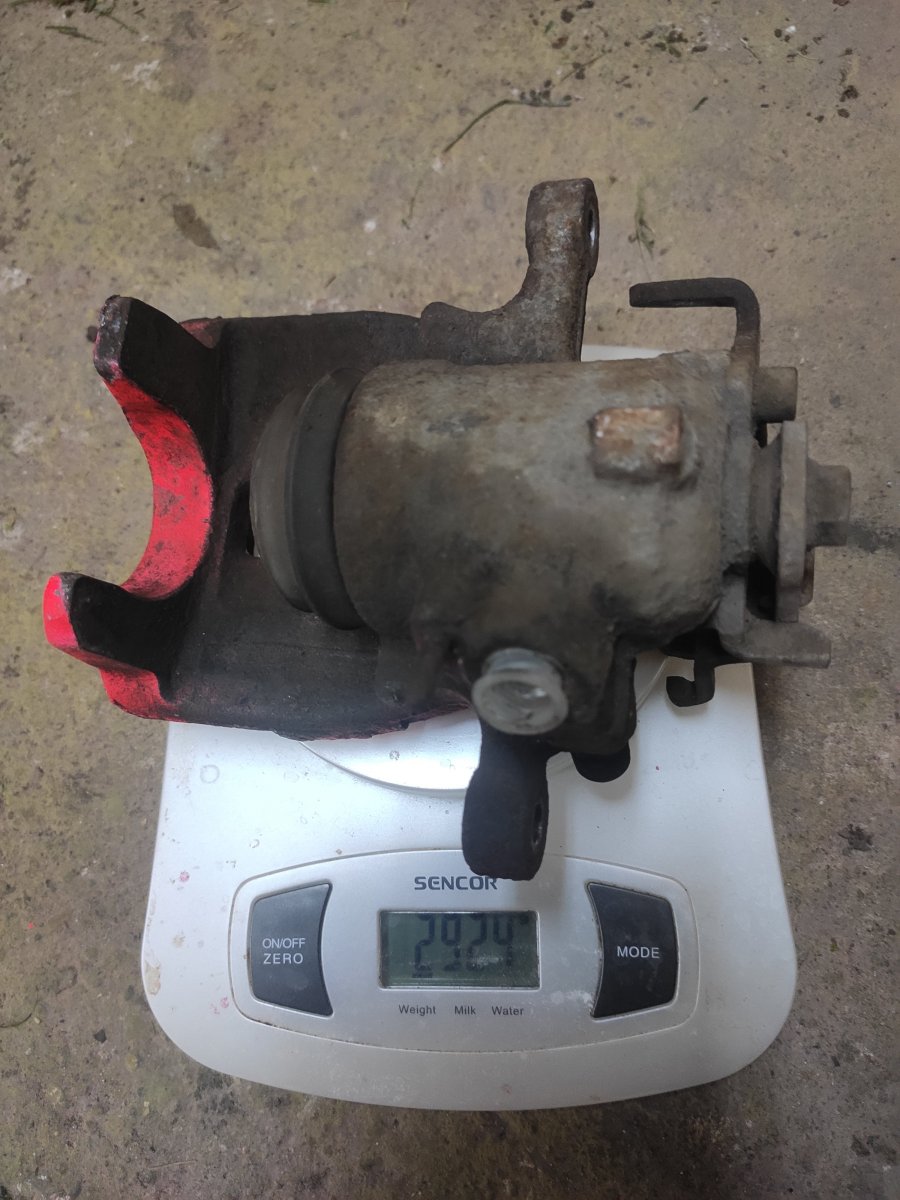

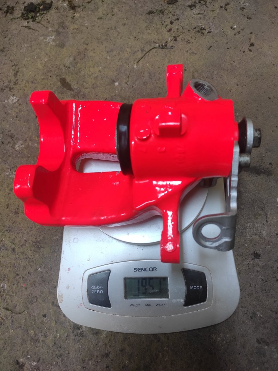

Porównanie wagi ori 288 vs phaeton. Zaciski z phaetona są aluminiowe, przez co zyskujemy 1kg na wadze zestawu

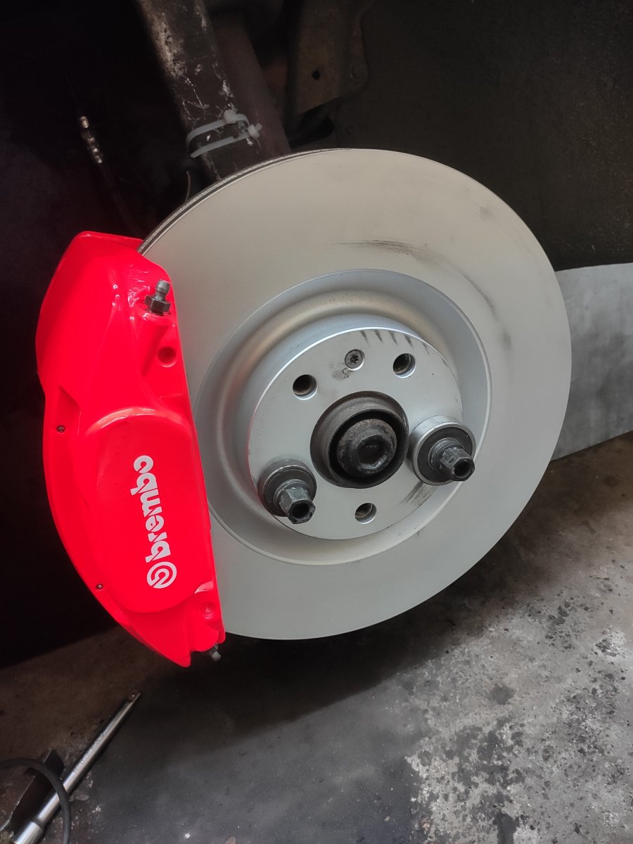

Przednie zaciski 345.
  • 2x zacisk brembo z Q5
  • klocki z Q5
  • osłona stara z zestawy 320
  • przowody hamulcowe m10 wew na m10zew
  • Tarcza 345 z s4 b6/b7

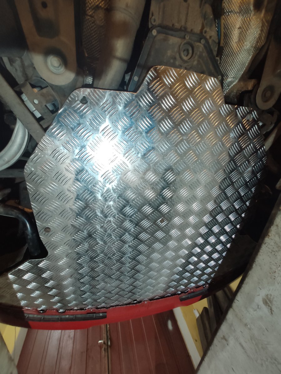

Wpadła też nowa osłona pod silnik

Profesjonalna robota :) Czemu ten zacisk z tyłu jest tak nisko zamontowany ?
Rzeczywiście jakoś nisko siedzi. Chyba tak na foto wyszło, rybie oko trochę geometie przekształciło, na innym foto jest ok
