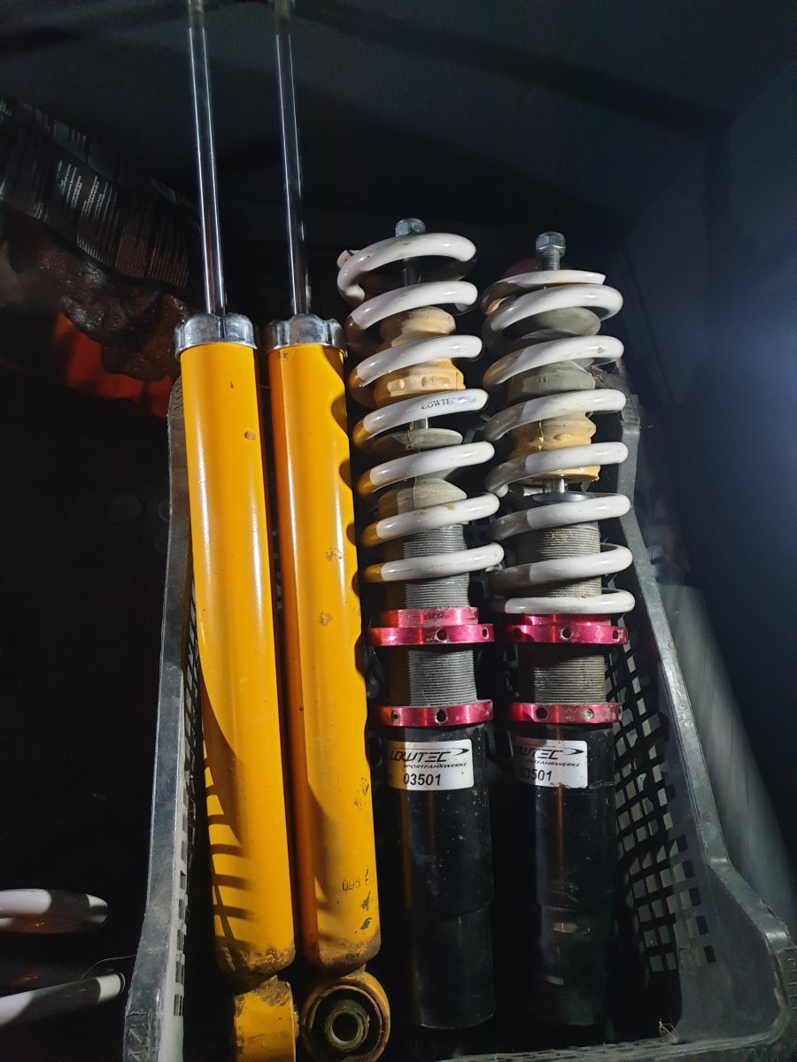

Lecisz z modami jeden za drugim :decayed: Ciekaw jestem jak to siądzie. Kolor felg chyba podobny jak u mnie ;)
Eibachy do sprzedania :kox:?
Skad udało cie sie wyrwać tego LOwteca?
Z internetów. Eibachy póki co narazie niech sobie leżą :cool1:

Bo ogólnie cieżko trafić używkę do B8 a lowtec to wogule rzadkość.
Podpaliłeś go tym tekstem i już wystawił na sprzedaż zestawik.. :decayed:
Może i wystawił ale cena jak najbardziej przystepna więc ktoś jak szuka to nic tylko brać :D

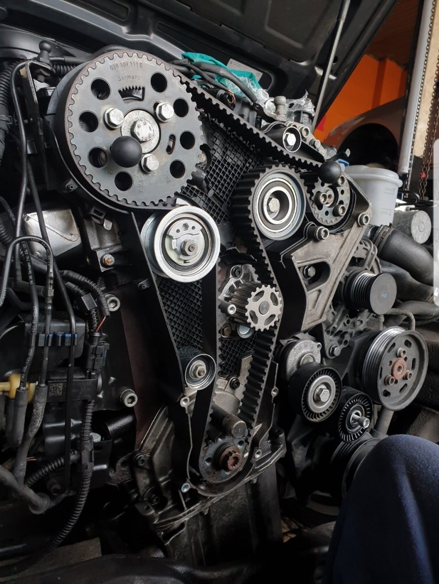

Jedziemy na "małe spa" :kox:
To pompa padła, co szukałeś ?
No widzę rozrząd, filtry, a wtryski do czyszczenia i podkładki?
Byś napisał co było robione a nie trza się dopytywać ?
Znaj
Znając jego to było robione wszystko :D
Edytowane przez Mordeliuss

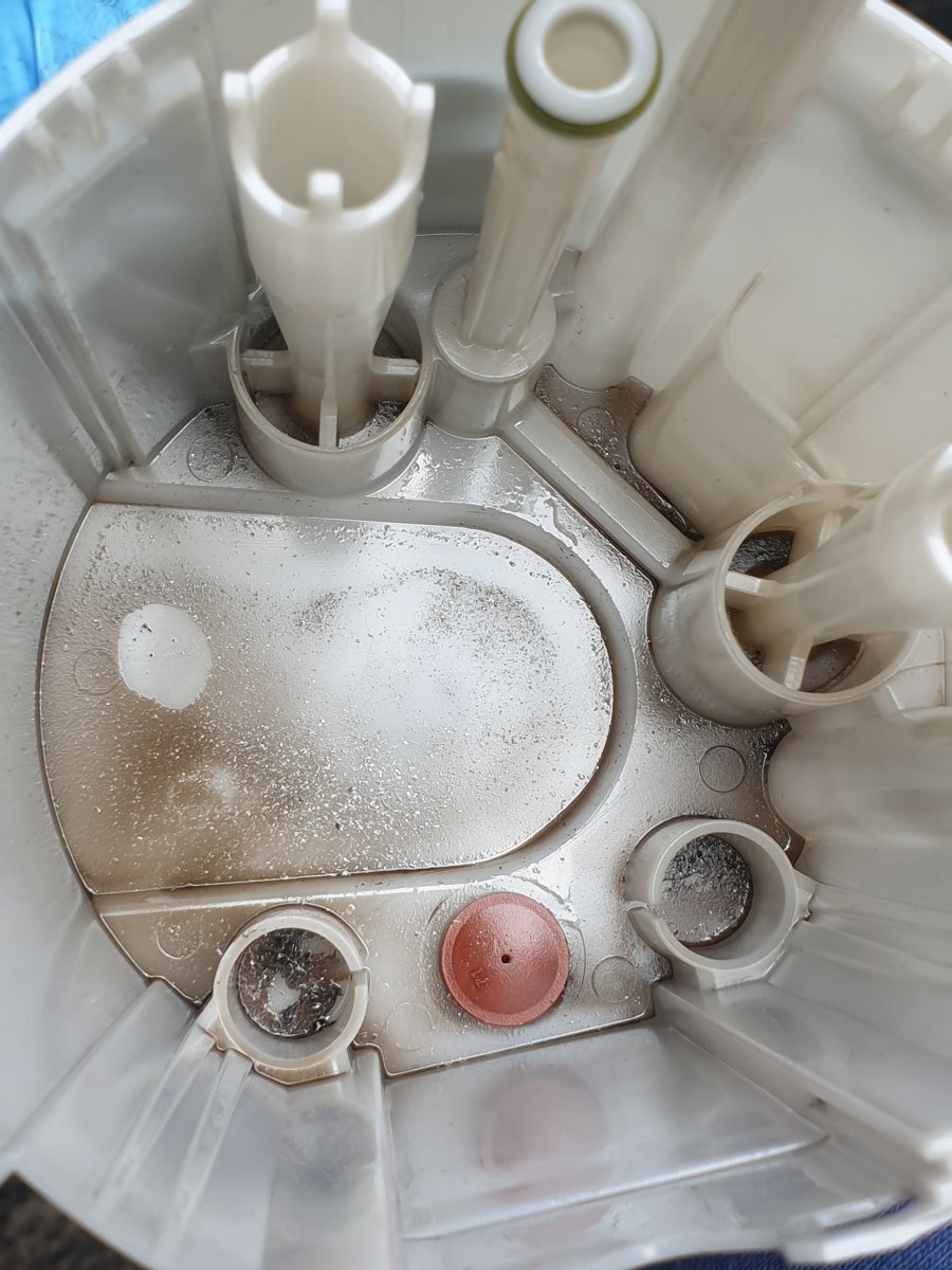

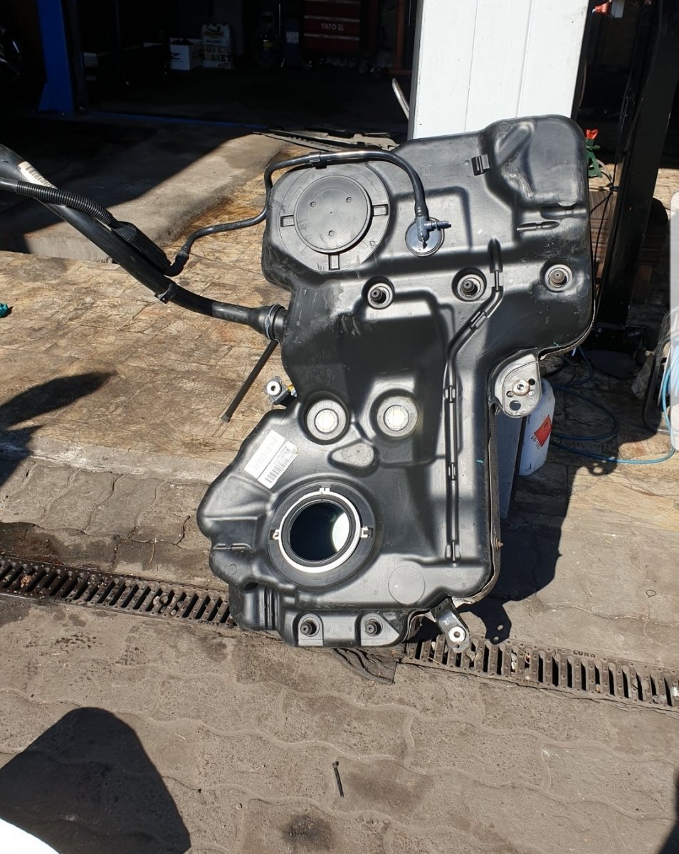

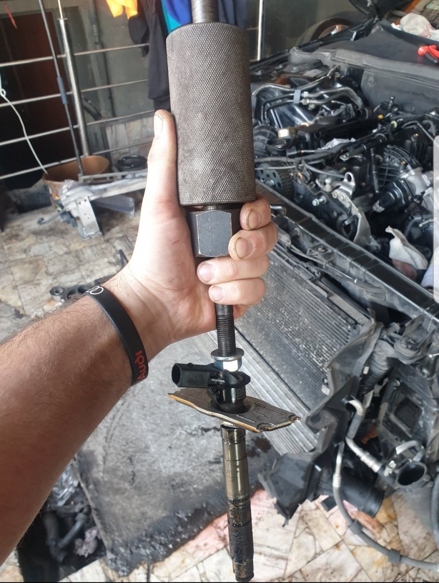

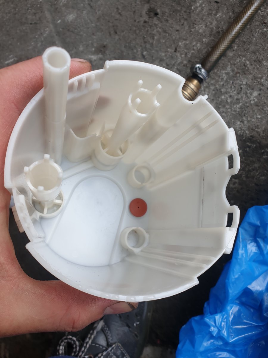

Jebła pompa wysokiego ciśnienia i wióry były wszędzie wszędzie. Cały układ paliwowy rozebrany na części pierwsze, zbiornik wyjety, płukanko, nowa pompa, wtryski, podkładki,oringi, uszczelki nadekla na wtryskach, pompa w zbiorniku, filtry uje muje, rozrząd, rolki, paski - ogólnie grubsza strzelanina :doh: do tego solidne mycie całego motoru od spodu, boku itd, no i klima na nowo. Gwint naszykowany, też miał wpaść, lecz zabrakło czasu i wleci kiedy indziej.
Taki "brokat" był w calutkim układzie ...
No teraz to ładnie opisałeś ;)
No to było roboty rzeczywiście. Ważne, że ogarnięte i jeździ.
