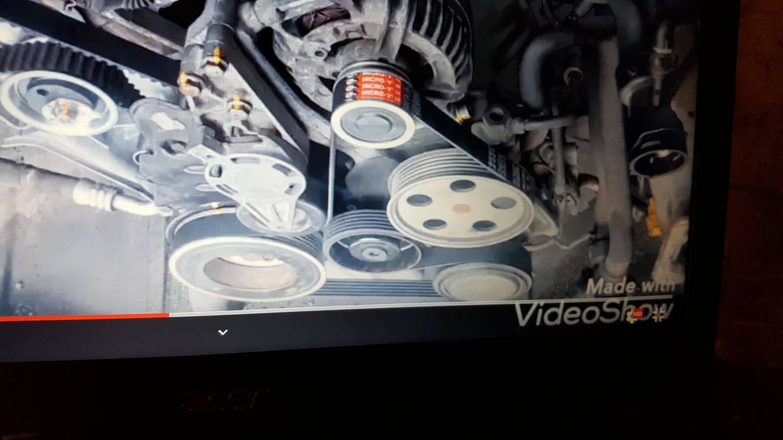

Dodałem Ci fotę jak ma być poprowadzony pasek na kołach jakbyś miał problem ze znalezieniem tej kwestii....

A jeszcze jedno pytanko. Może jestem jakiś ślepy, ale mogłbys mi nakreślic na tym screenie jak ten pasek idzie, bo nie mogę się połapać :/

Czerwona jeśli czerwona kreska oznacza, że tam nie ma paska to jest źle. Ta kreska czerwona od lewej strony to jest pasek ale na "lewej stronie". Widoczne tam rowki należą do paska. Niebieskie są dobrze narysowane i w prawym dolnym rogu pasek zaznaczony na niebiesko idzie dobrze, potem wchodzi na koło i idzie po tym kole, rowki paska są na zewnątrz. Jesteśmy w miejscu gdzie narysowałeś czerwoną kreskę (lewą), to jest pasek i wchodzi on na to duże koło (chyba od wspomagania) . I tam już idzie dobrze - niebieska kryska. Nie wiem czy w miarę prosto wypisałem moje wypociny

Mógłbyś mi dorysować na tym zdjęciu jak ten pasek dalej idzie? (niebiekska linia)? Chodzi mi w ktorym miejscu się łączy bo na tym zdjęciu zostaje "rozerwany" od prawej strony

Tak idzie pasek.
A żeby pasek zmienić to napinacz u góry ma taki odstający ząb. Zakładasz na niego klucz płaski i odciagasz w lewo wtedy pasek się zlizuje i można go zdjąć.
