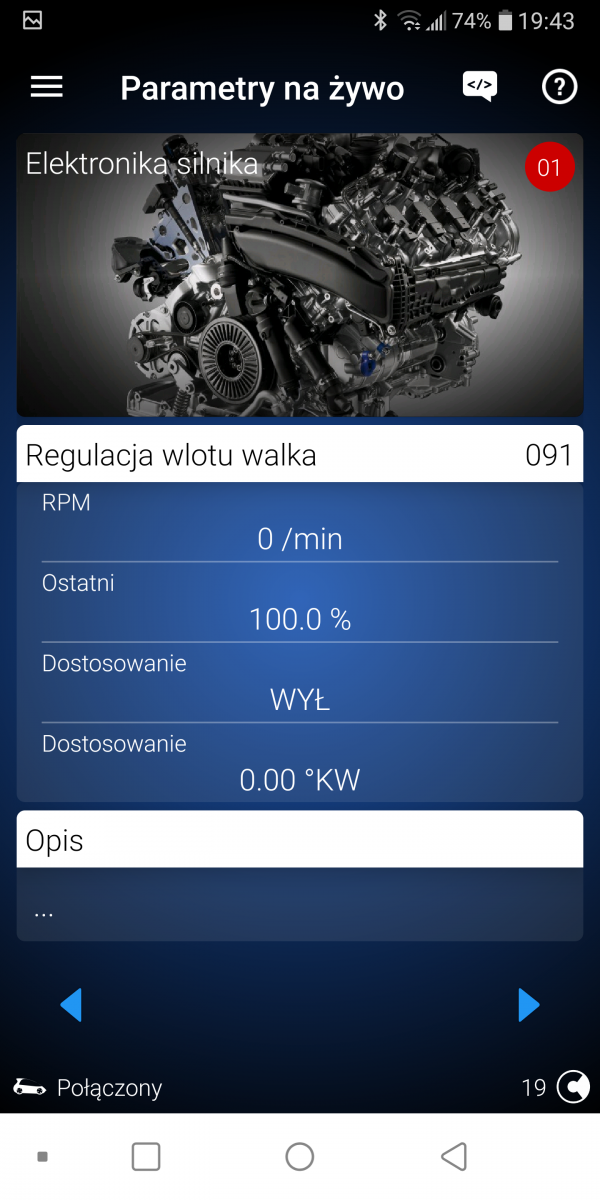

Skeili1.8T Opublikowano 15 Maja 2020 Opublikowano 15 Maja 2020 Cześć,od kilku dni mam pewien problem z moją A4 B7 1.8T bfb q. Mianowicie nie zależnie od nagrzania silnika nie chce odpalać, jednak po 2-3 próbach zawsze odpala, zdarzają się również takie dni, że odpala za pierwszym. Po tych próbach nie zawsze, ale często wyskakuje check, błędy załączone za zdjęciu. Oddałem go do mechanika, u którego odpalał 2 dni bez problemu, mechanik powiedział, że wyjmował czujnik wałka i wydaje się ok, jedyne co zaproponował to pójść totalnie w ciemno w jego wymianę, albo dostać się do łańcuszka i sprawdzać czy jest rozciągnięty(nie słychać go). Może ktoś miał podobną sytuację albo podpowie co zrobić? Dodam, że na grupie fb ktoś polecił sprawdzenie aku i ładowania, ładownie jest ok, aku fakt stare, ale napięcie podczas prób odpalania też w normie. Problem z opalaniem pojawiał się też sporadycznie wcześniej, ale były to pojedyncze sytuacje, raz na pół roku.

przem8 Opublikowano 16 Maja 2020 Opublikowano 16 Maja 2020 (edytowane) Sprawdź jeszcze ustawienie rozrządu. Można vagiem w gr.93 w blokach pomiarowych. Potem się pobaw w podmianę czujnika położenia wałka i wału. Edytowane 16 Maja 2020 przez przem8
Skeili1.8T Opublikowano 16 Maja 2020 Autor Opublikowano 16 Maja 2020 Nie udało mi się odpalić auta, po tych przebojach zwyczajnie aku padło, nie wiem czy te grupy trzeba sprawdzać na zapalonym czy na zapłonie, wrzucam te z zapłonem.
przem8 Opublikowano 16 Maja 2020 Opublikowano 16 Maja 2020 Nie pokazuje nic w 93 więc przyczyna w czujniku położenia wałka. Proponuję tylko z boscha ewentualnie znajdź kogoś na podmiankę. Zmiana czujnika to 3 minuty
