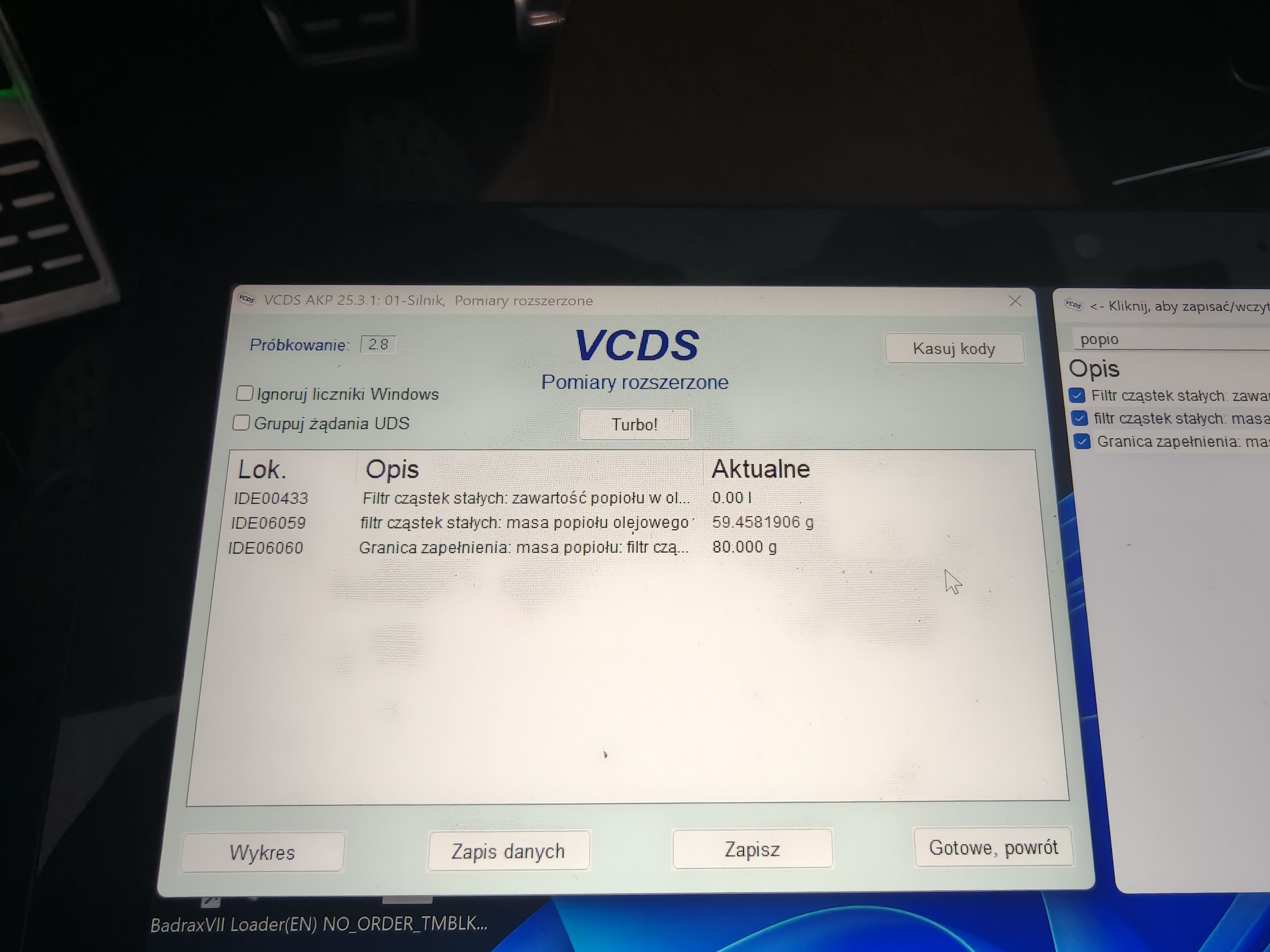

Muskel1 Opublikowano 29 Lipca Opublikowano 29 Lipca 59,45g to stosunkowo dużo moim zdaniem przy tym przebiegu, ale tak jak pisałem, wszystko zależy od profilu jazdy. Krótkie odcinki (niedogrzany silnik) produkuje więcej sadzy, co po regeneracji zamieniane jest w popiół. Czym częstsze regenerację, tym więcej popiołu. W zależności od tego jak długo jeździłeś na tym sofcie z większym spalaniem, mogło się to także przyczynić do szybszego wzrostu. Twoje wymuszone regeneracje serwisowe też grają rolę. Jest wiele czynników.

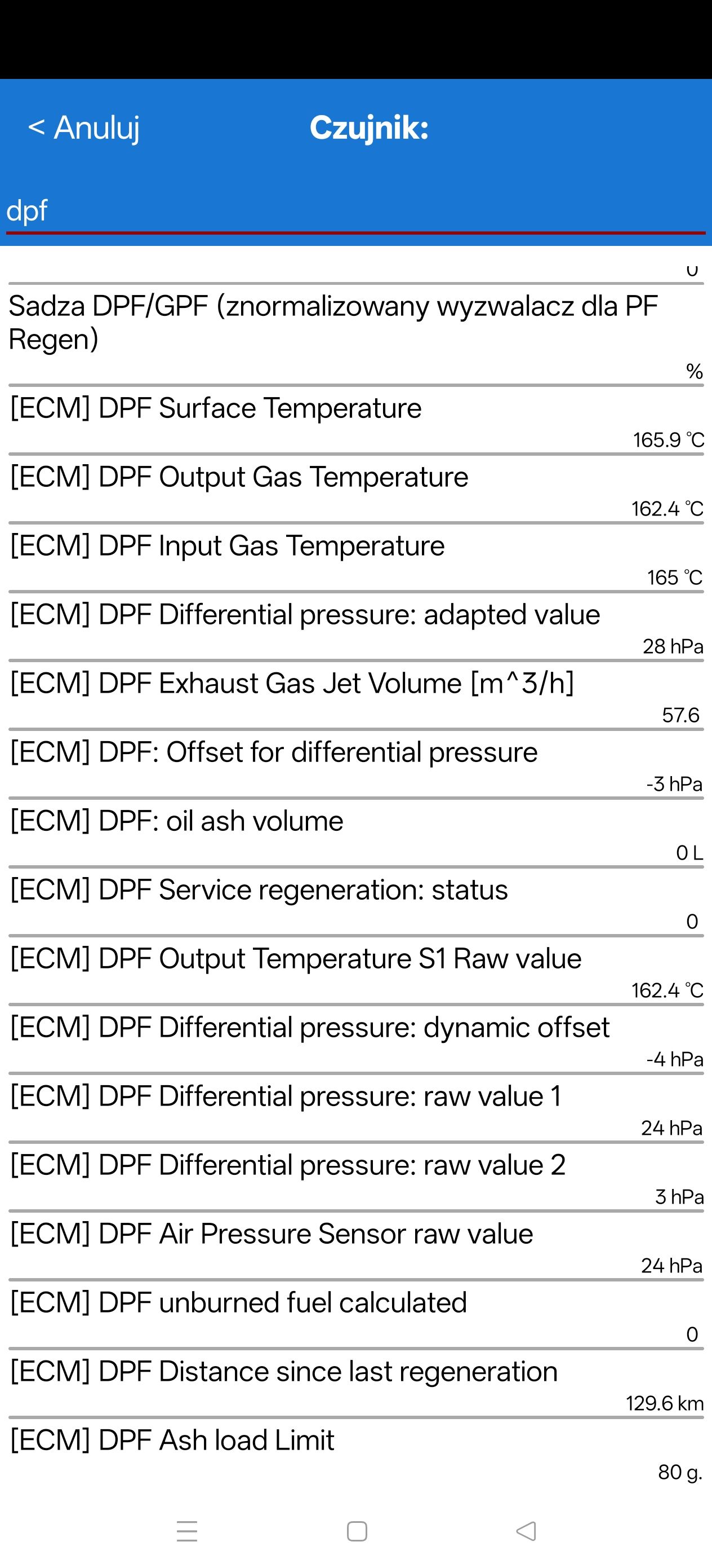

PiterEL Opublikowano 29 Lipca Opublikowano 29 Lipca Na sofcie jeździłem krótko. Odcinki jakie pokonuje to ok 18km do pracy. Wcześniej w sumie nie patrzyłem po zakupie jak to wyglądało. Mówię auto mam niecały rok. Jedyne zastanawiam się czy oddawać już do czyszczenia go czy szykować się powoli ? I co z tymi ciśnieniami ? Z carscanner pro tak to wygląda na wolnych obrotach i drugie foto na 2500obr.
Muskel1 Opublikowano 29 Lipca Opublikowano 29 Lipca 1 godzinę temu, PiterEL napisał(a): Jedyne zastanawiam się czy oddawać już do czyszczenia go czy szykować się powoli ? Jeszcze nie. Jak dobijesz wartości masy popiołu 80g możesz sprawdzić i ocenić na nowo sytuację.
PiterEL Opublikowano 31 Lipca Opublikowano 31 Lipca A jeszcze zapytam skąd masz dane jakie powinno być ciśnienie różnicowe w tym moim silniku DFHA ? Są gdzieś takie dane ?
Muskel1 Opublikowano 31 Lipca Opublikowano 31 Lipca Moje wieloletnie doświadczenie z silnikami Diesla.

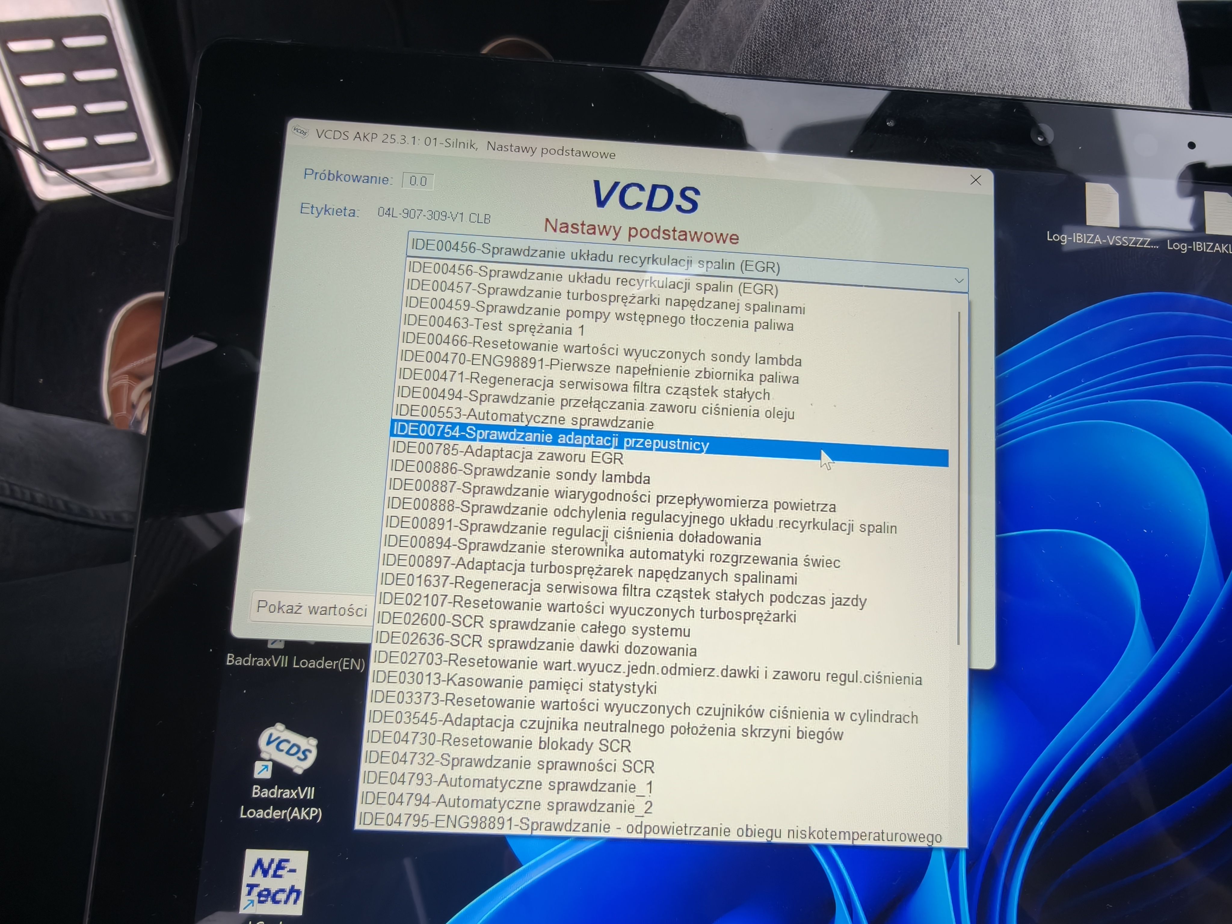

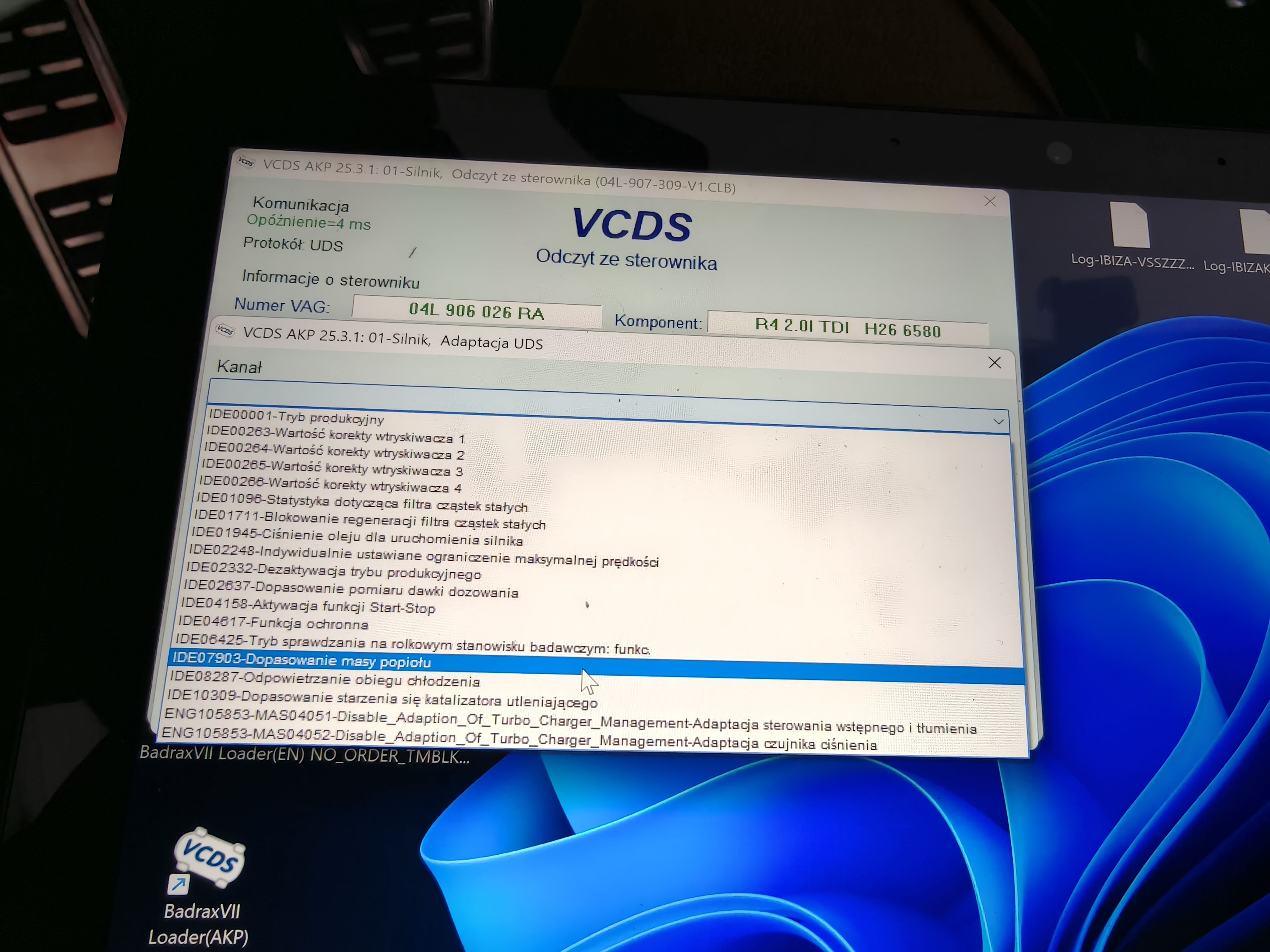

PiterEL Opublikowano 1 Sierpnia Opublikowano 1 Sierpnia Szukam i nie widzę w moim silniku DFHA opcji ani wymiany DPF i jego adaptacji ani resetu czujnika różnicy ciśnień i jego adaptacji. Pomożecie ?
Muskel1 Opublikowano 1 Sierpnia Opublikowano 1 Sierpnia 36 minut temu, PiterEL napisał(a): adaptacji ani resetu czujnika różnicy ciśnień Jest niżej na liście (niewidoczne na zdjęciu). 36 minut temu, PiterEL napisał(a): wymiany DPF IDE07903
PiterEL Opublikowano 1 Sierpnia Opublikowano 1 Sierpnia (edytowane) Ja pier..... chyba ślepota dopadła nie zauważyłem że lista jest przewijana. Dziś sprawdzę. IDE07903 to jest wymiana DPF a adaptacja czujnika różnicy ciśnień jaki ma numer ? Czy w sensie IDE07903 Dopasowanie masy popiołu - to inaczej wymiana DPF A na liście poniżej jest adaptacja czujnika różnicy ciśnień ? Edytowane 1 Sierpnia przez PiterEL
Muskel1 Opublikowano 1 Sierpnia Opublikowano 1 Sierpnia Nie pamiętam bo IDE są różnie dla różnych sterowników przypisyne, musiałbym zobaczyć na liście. W każdym razie opisane jako adaptacja czujnika różnicy ciśnień dla niskiego ciśnienia ukł. recyrkulacji spalin.
